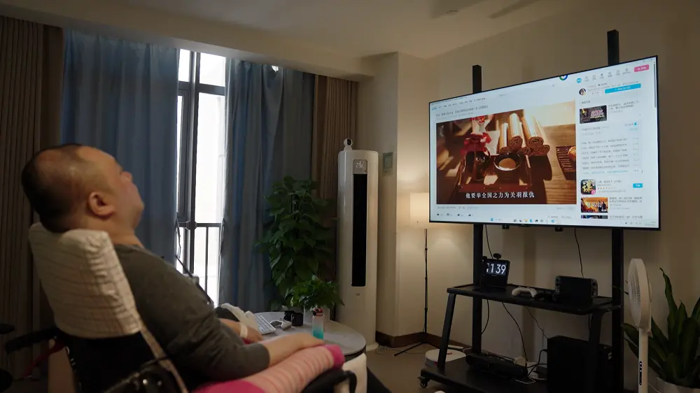

脑虎科技全植入脑机接口临床受试者正通过脑机接口浏览网页、精准点击与播放视频。图片由主办方提供
