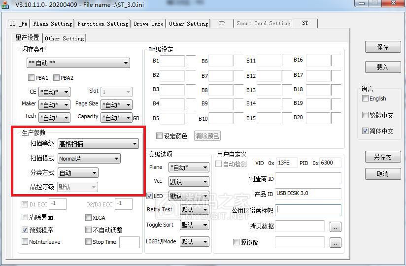

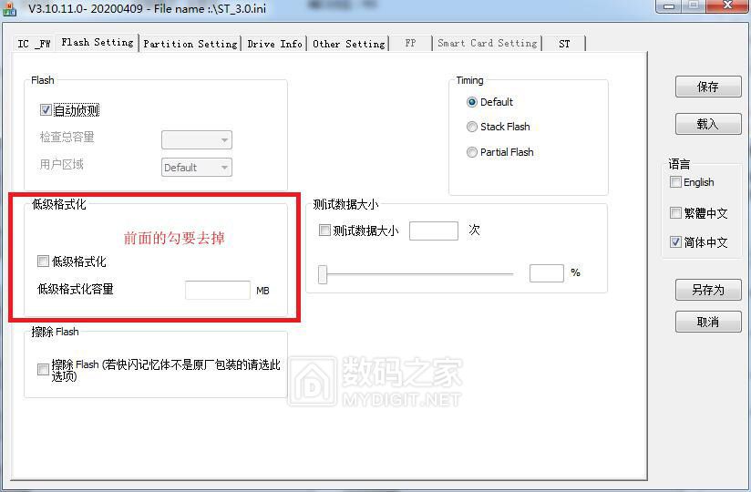

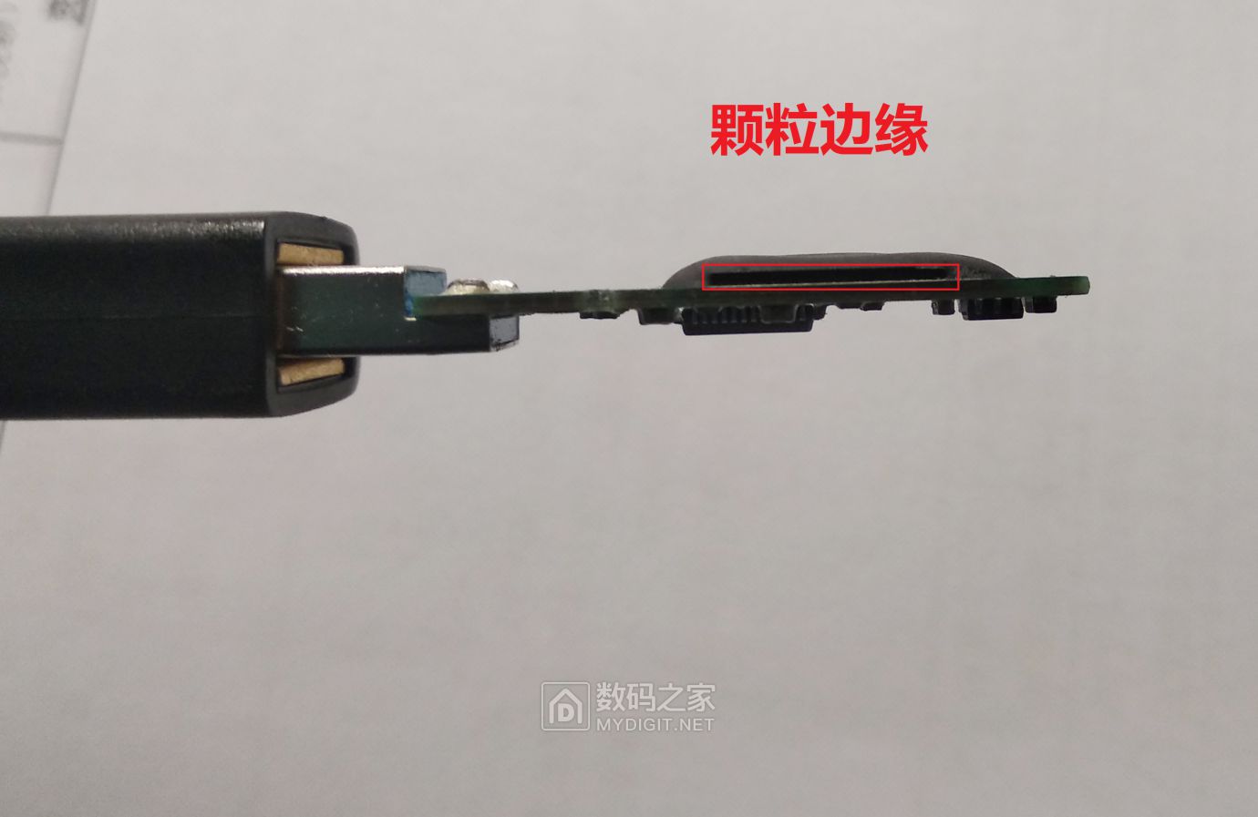

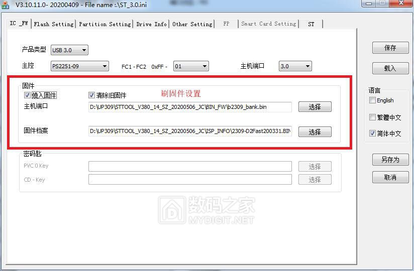

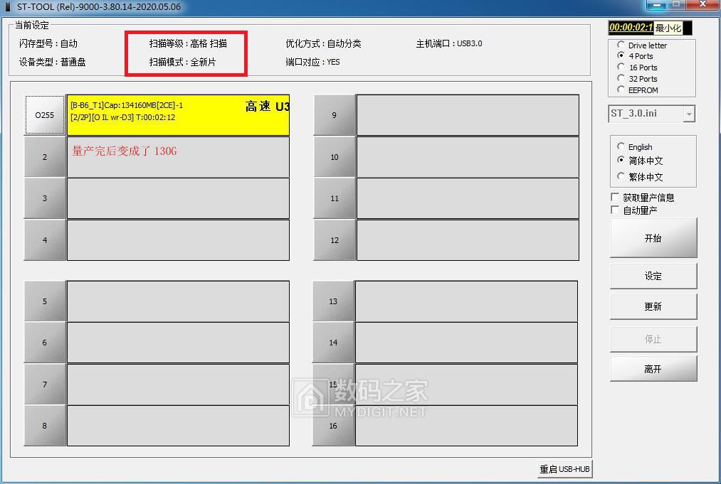

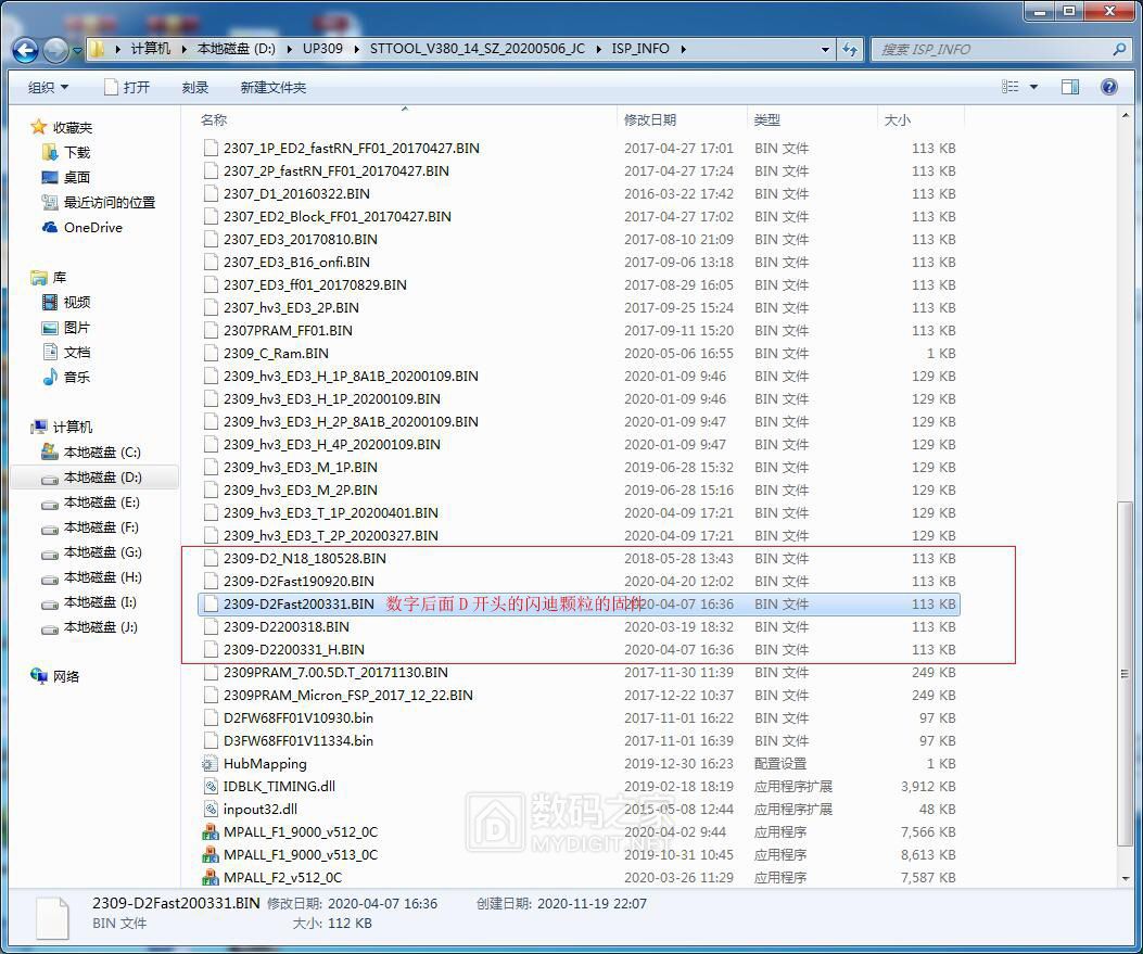

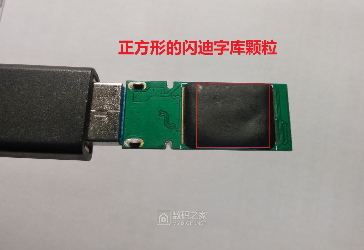

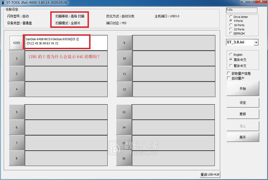

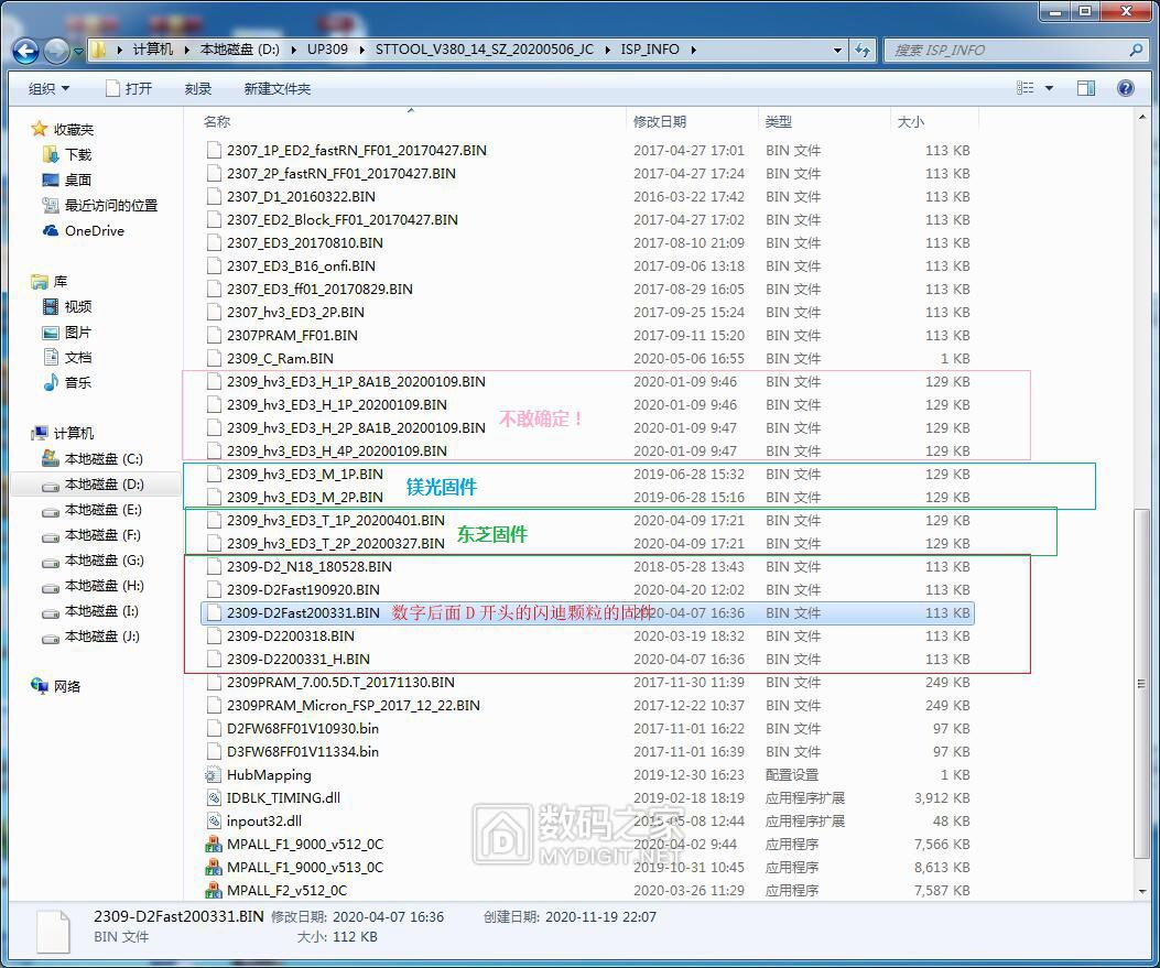

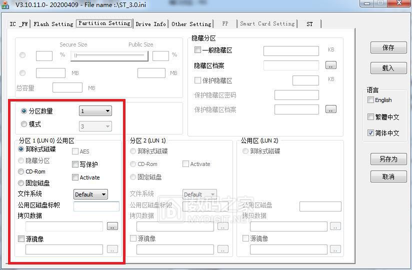

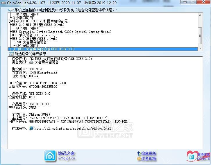

首先感谢坛友@yanghuiyu 的这篇“求助:PS2251-09,使用st-tool-3.7f.92 量产问题”的帖子 https://www.mydigit.cn/forum.php?mod=viewthread&tid=209502 要是没有他的帖子和分享的工具,我这个U盘可能就救不回来了!我这个U盘是牛屎颗粒,仔细看了一下黑胶下面竟然是完整的字库颗粒,既然是完整的字库颗粒为什么要在上面打上黑胶呢?费解!!不过这个字库颗粒挺神,128G的U盘竟然开出了130G的容量,跑了一圈速度还可以!下面把量产的截图分享给大家,希望能帮到其它有这个主控遇到过类似问题的坛友,起到抛砖引玉的作用!
