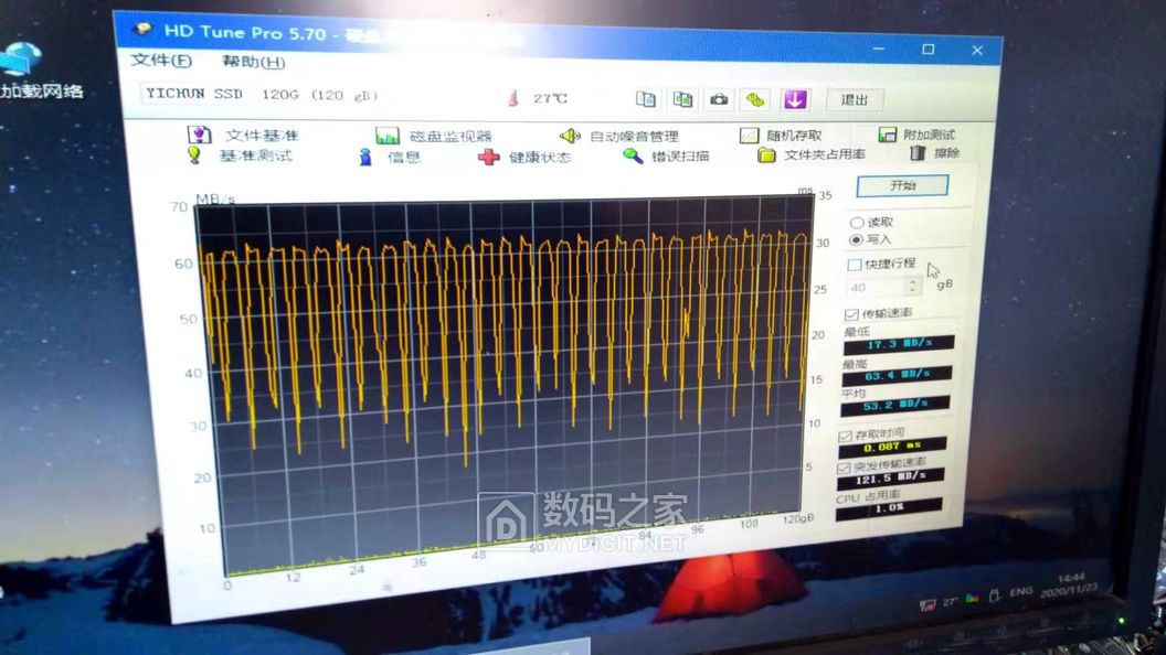

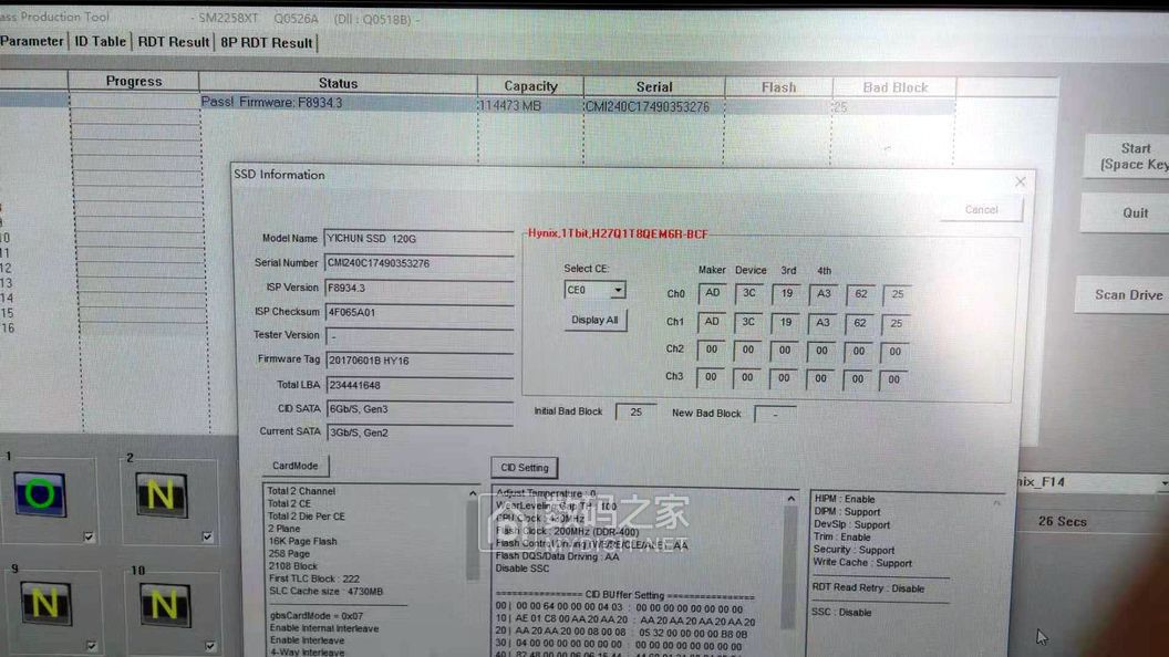

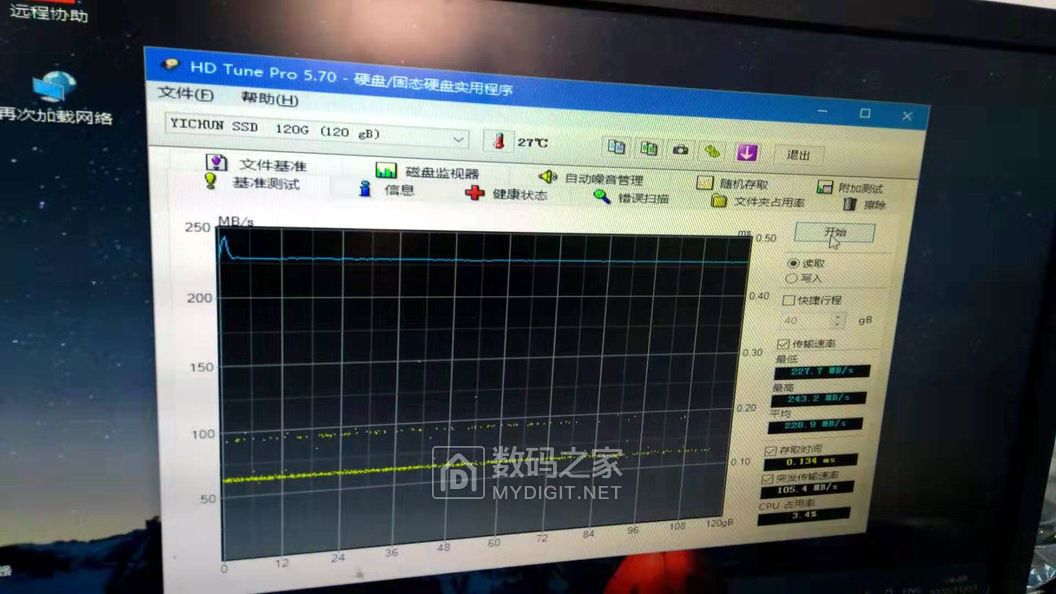

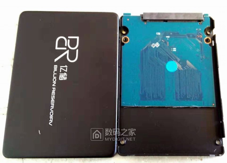

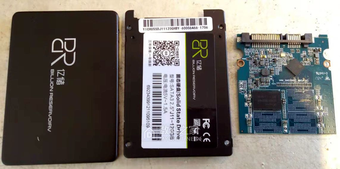

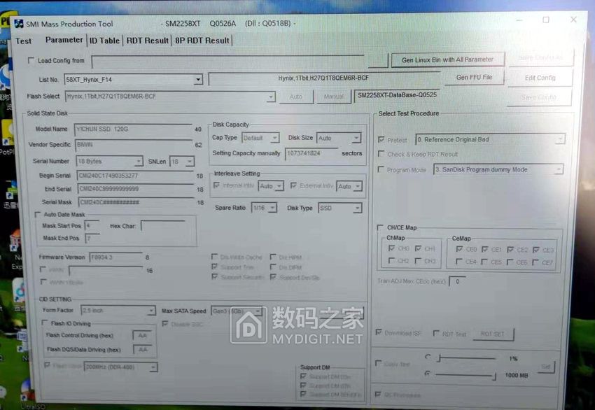

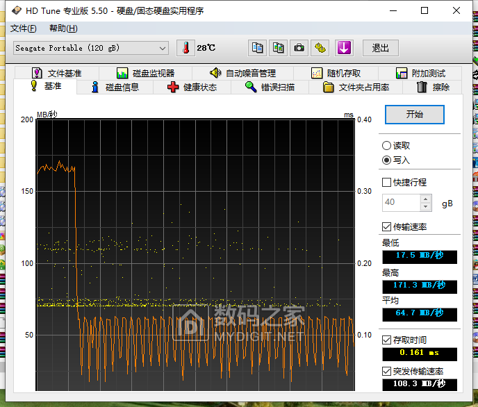

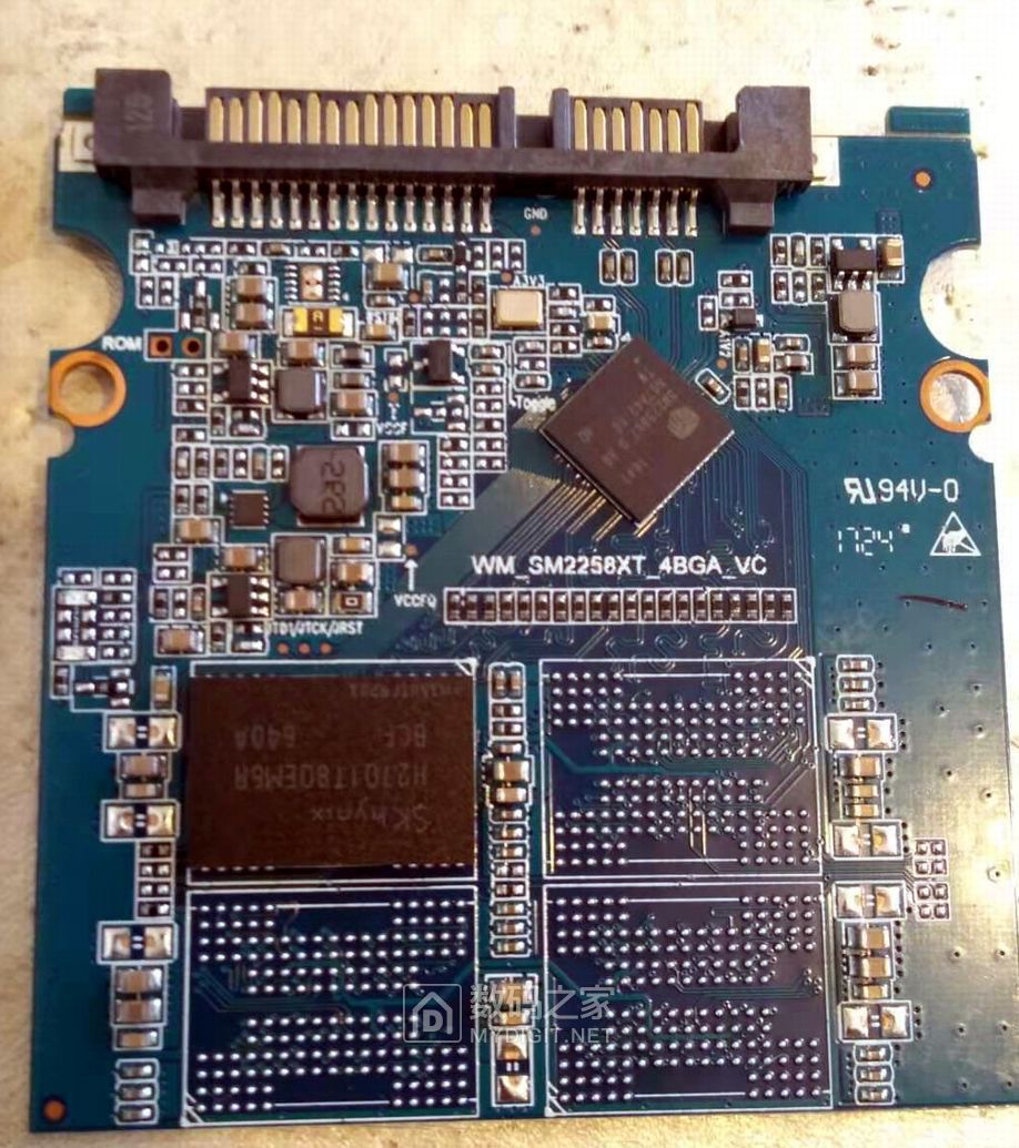

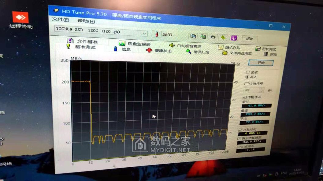

捡到一个不认盘的YICHU 120GB SSD,2258xt +H27Q1T8QEM6R单颗粒,尝试十几次后终于找到一个适配有正确HY颗粒型号的工具,开卡成功…… 测试读速很稳定230MB,但是写入测试就很惊诧: 只有几十MB?? 见图……  第一次为了成功把闪存速度设定低速DDR200,写入在30~60MB之间;再刷一次,把闪存调整到DDR400,写入在12GB后大跳水到50MB上下?  这样的速度…… 连机械HDD都不如啊:funk:
疑问: 开卡后的这块SSD,是本身先天不足,只有这个性能?   …… 还是开卡的软件、or参数设置不合适导致的写入慢? 恳请大佬们指教。后面放出可以正常开卡的工具软件包

1、58xt支持4ch,目前只有2ch,所以读速度也就300左右。
2、这是2D的TLC,TLC的速度,你懂的。除了前面几个G的高速模拟slc cache外,后面是直写模式,速度波动很正常。
3、HY16这个制程是漏电比较厉害一代,不建议存重要数据。

 楼主| 发表于 2020-11-23 15:33:44 | 显示全部楼层
2、这是2D的TLC,TLC的速度,你懂的。除了前面几个 ...
谢谢大佬解惑 :praise:
也就是说这个不认盘的SSD开卡是成功的了? 这货本身就只有这个垃圾性能? 那就这样了,拿来做临时的系统测试盘玩吧,反正是捡来练手的 :sweat:

发表于 2020-11-24 18:43:17 | 显示全部楼层
1.你这个盘算好的了,我上周拆的20个亿储的固态,清一色的sg垃圾片子
2。hy漏电,小心点
3。这个板子有玄学问题噢噢噢
