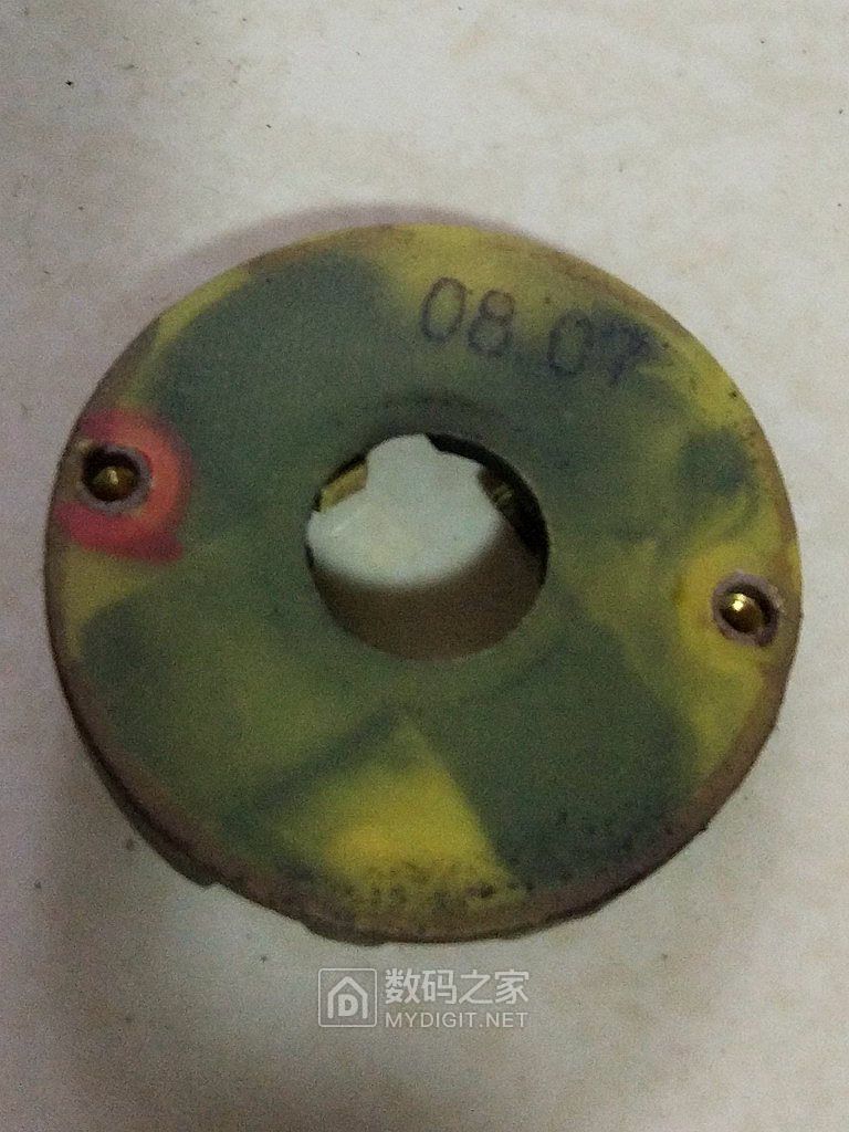

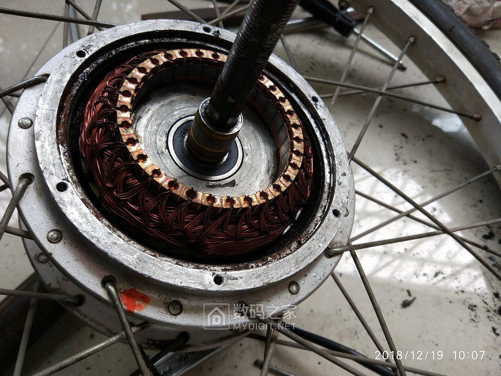

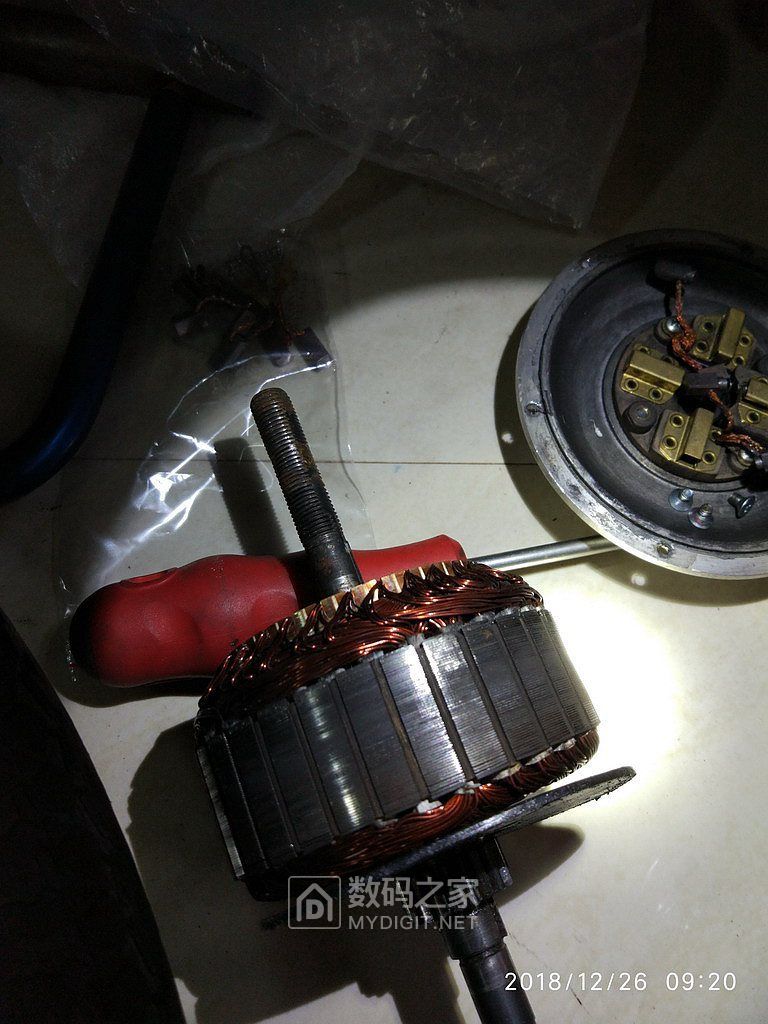

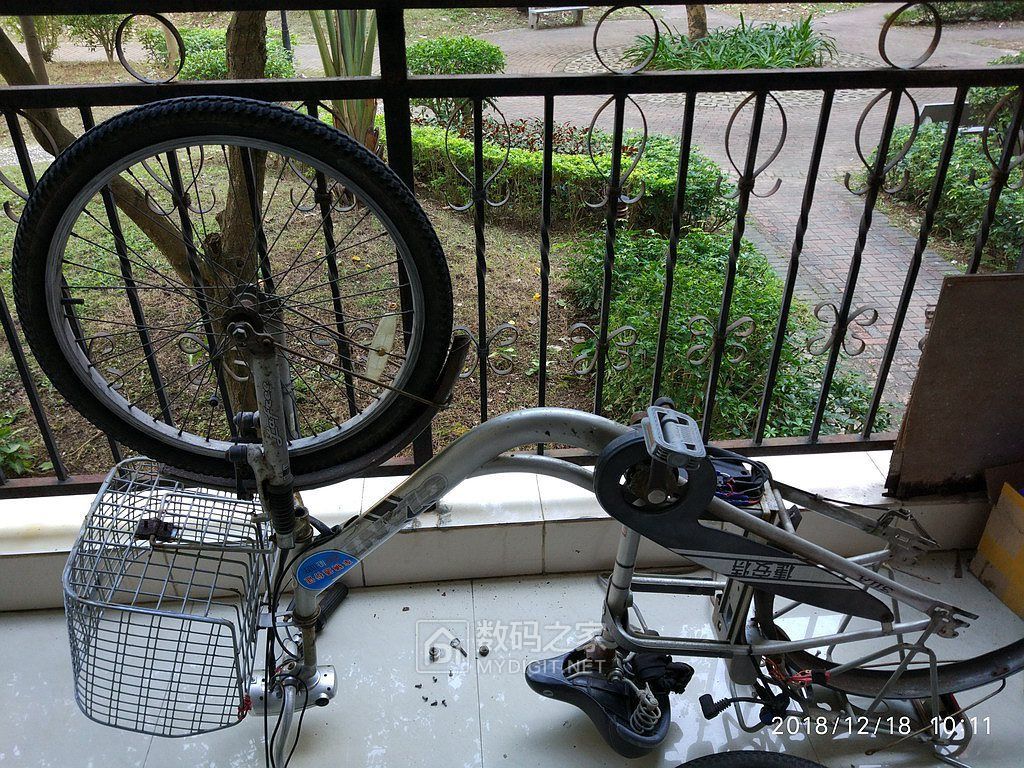

家里的捷安特电动自行车突然走不动了,车轮死紧,拆开发现定子6个磁极中,已经有4个脱胶移位,难怪走不动了,把定子清理干净,重新粘好磁极,车车恢复正常。
