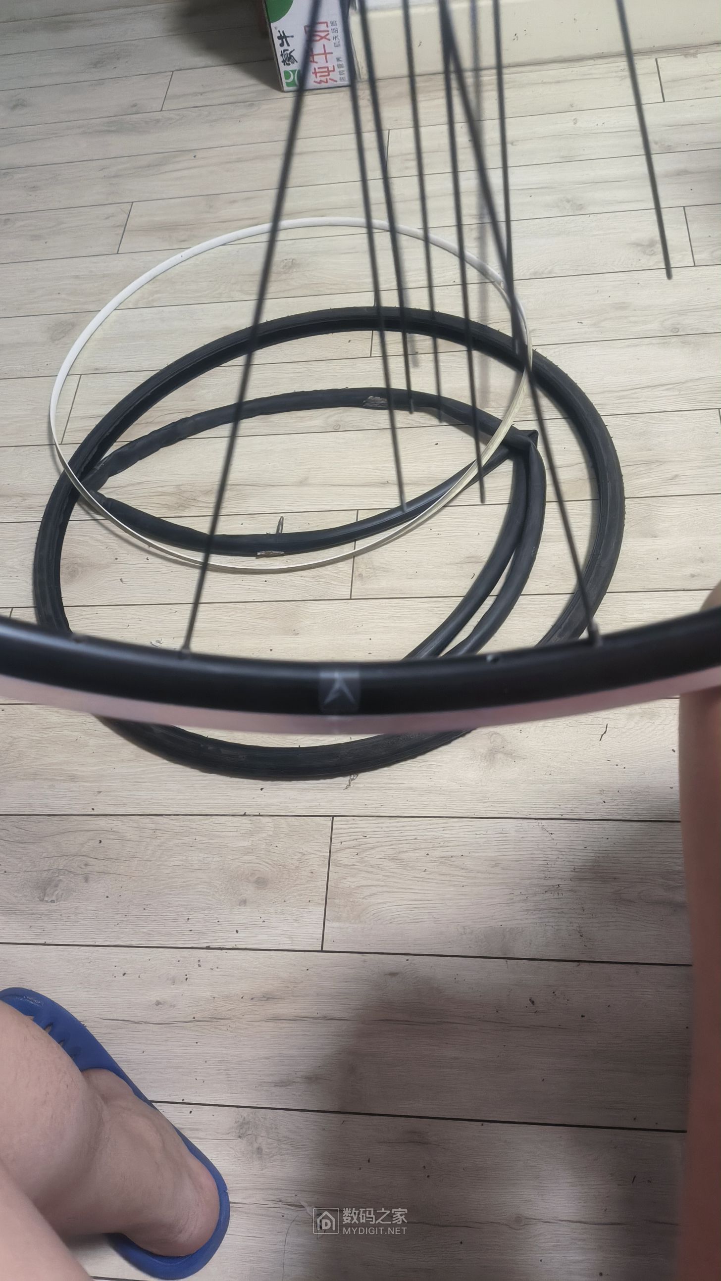

700*23c的轮毂,捷安特的车fcr3100,28孔的轮毂真不好找,吐槽一下。。。

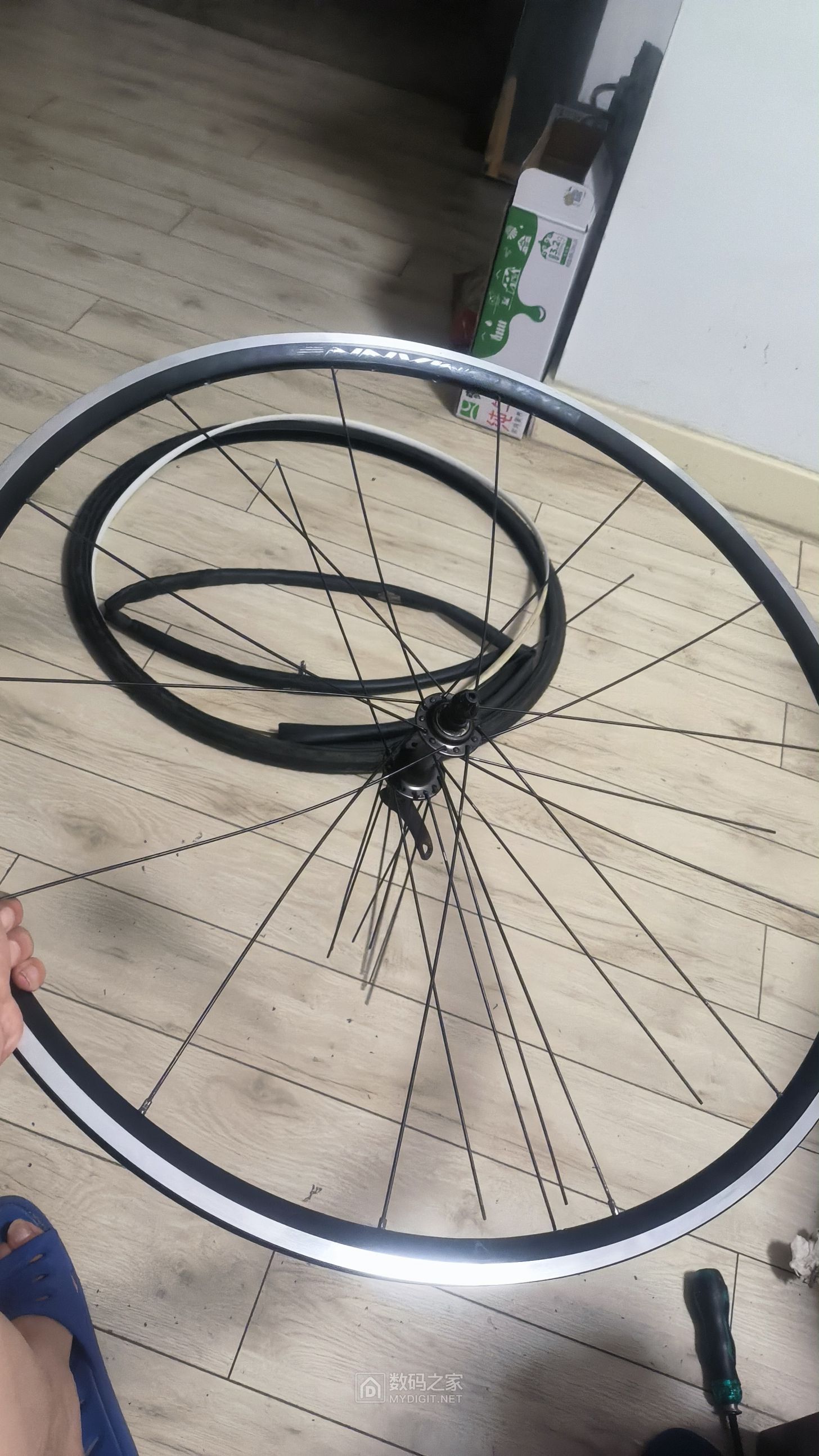

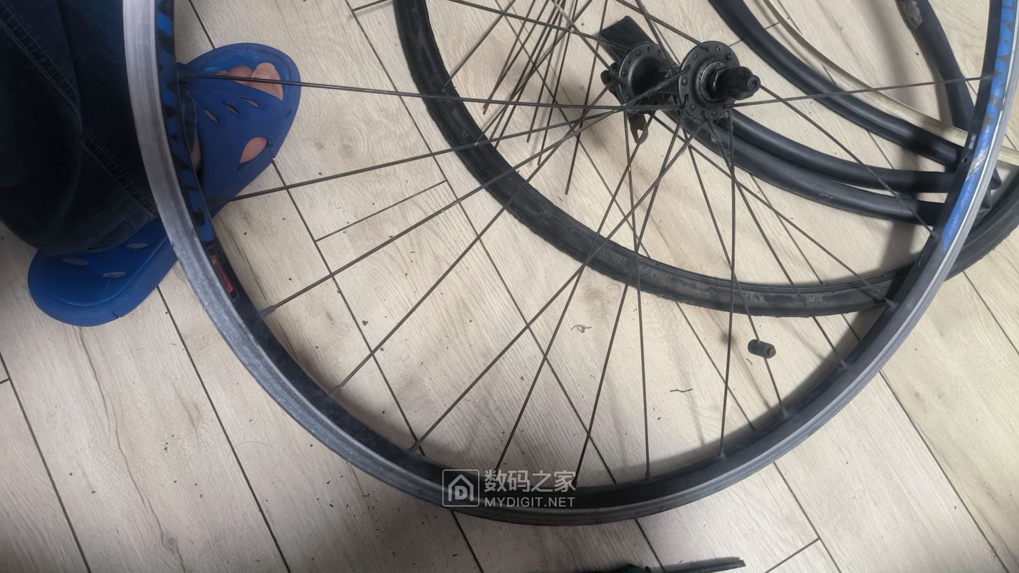

原来的轮毂

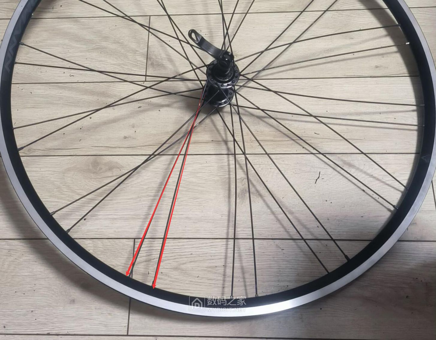

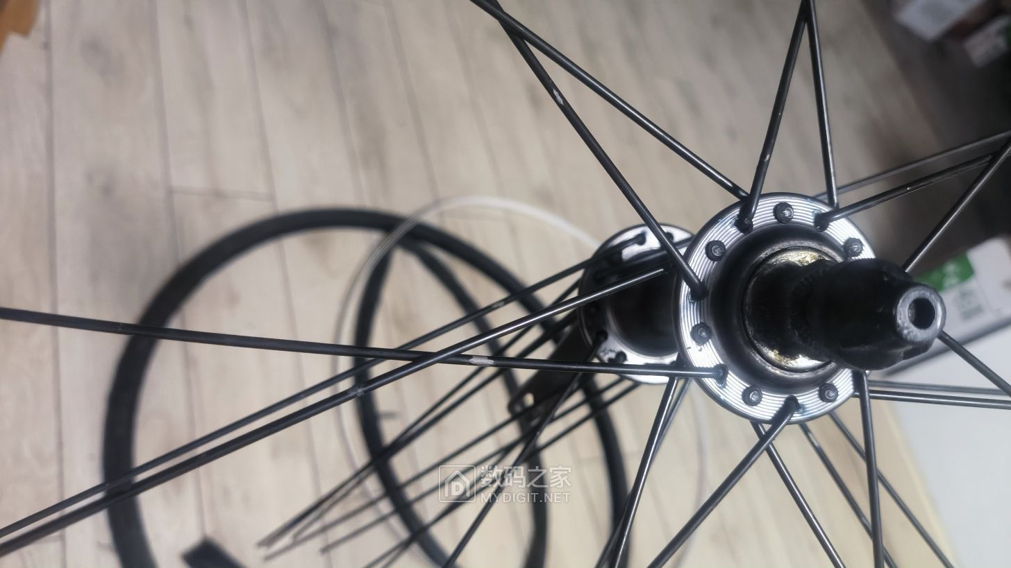

辐条一正一反顺序排列

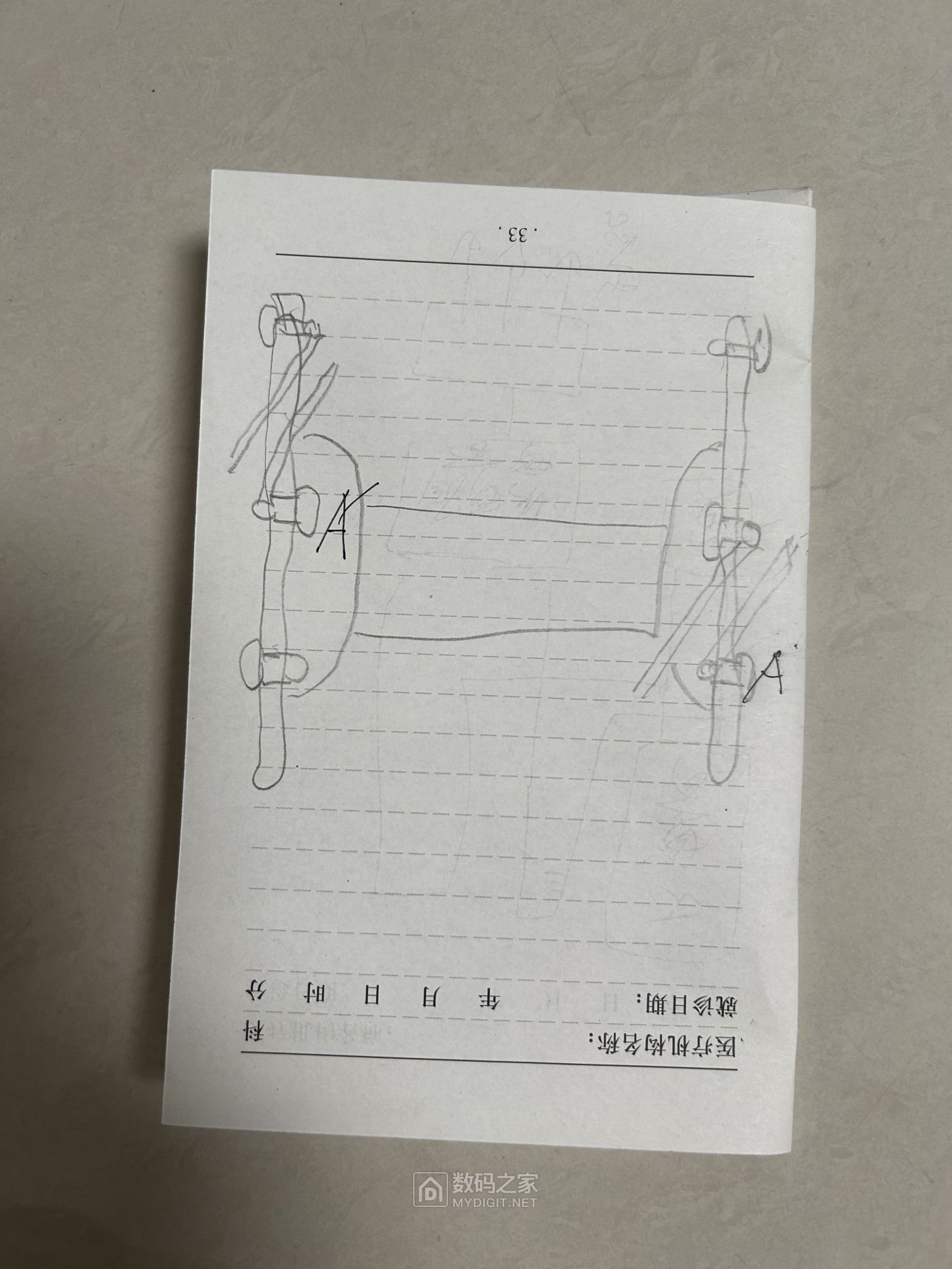

大意了,买错了,以为28孔的轮毂都是一样的,没想到,还有两孔1组,间距不同的。。。
走过的弯路

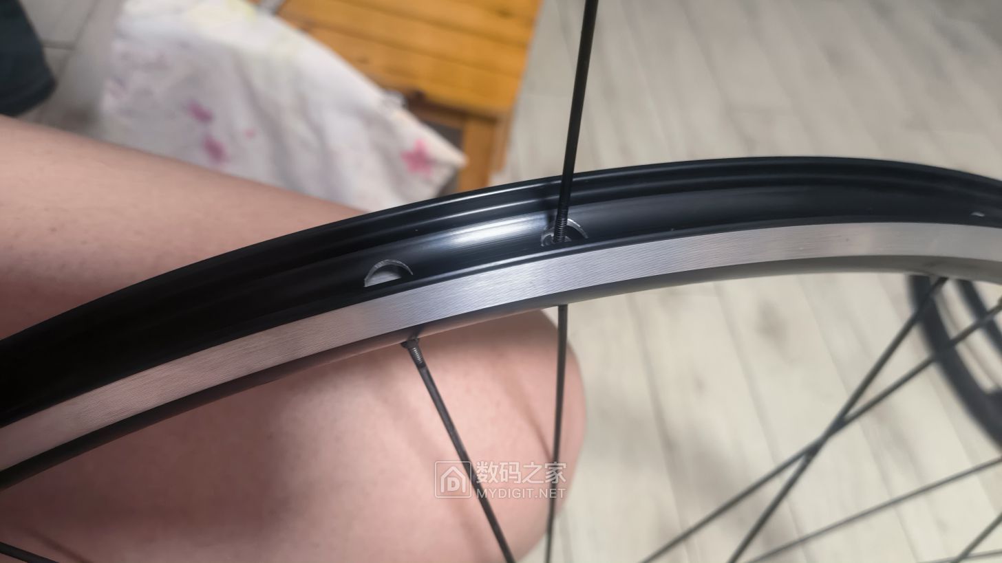

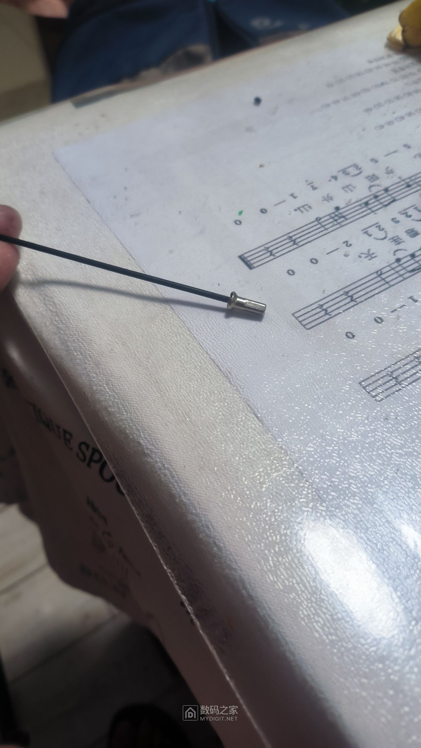

期间辐条帽多次掉入轮毂内,浪费了不少时间,研究了一会,想出了一个好方法,先找一根辐条反向安装辐条帽
然后再这样安装,速度快了很多,还好操作。

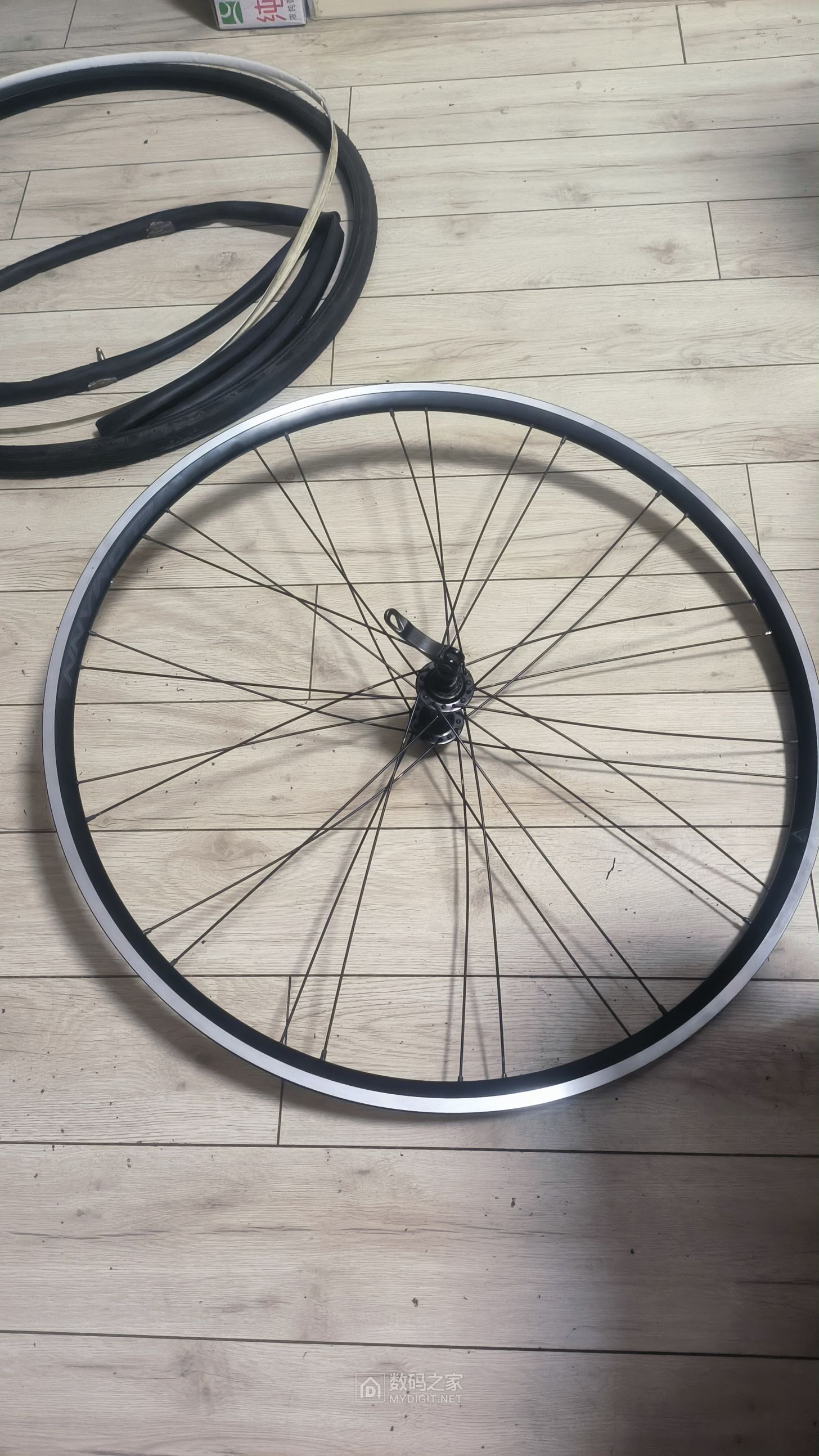

昨晚差不多搞了两个小时,终于都装好了,请大神点评一下,这样编对不对。
今晚还有更艰巨的任务,调圈,各位大神,有没有什么奇技淫巧,分享一下,让我少走点弯路,专业工具×都没有,只有一个辐条扳手×,所以使用的工具越普通越好。
