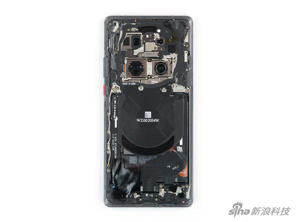

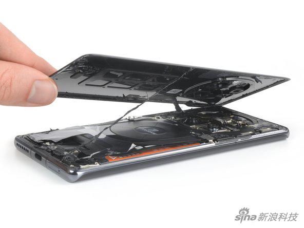

  像大多数拆解一样,该操作从加热后部并撬开后面板开始。iFixit注意到,结实的粘合剂用来保持手机在水中也能完好无损,因此必须借助其他设备才能撬开。
后盖拿掉的样子

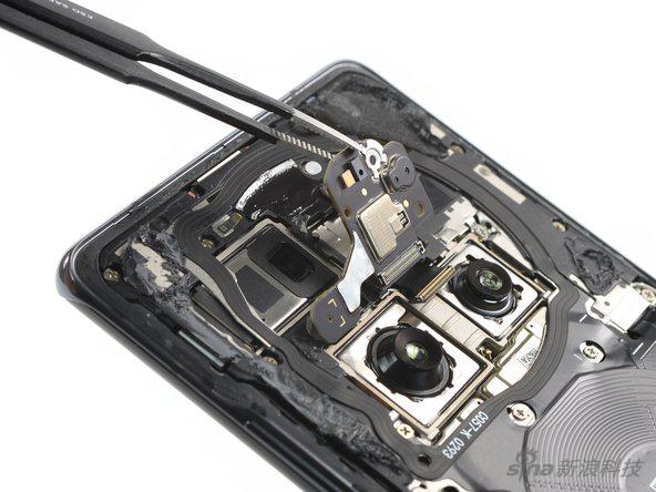

  打开后,可以看到闪光灯和三个摄像头模块,它们绑在主板护罩下面。因为Mate 40 Pro是一个圆环形状的镜头组,因此它的排列不像一横排或竖排那么规则。
摄像头模组

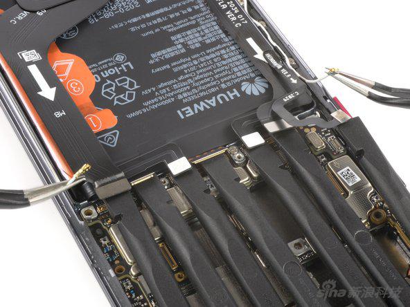

  4400mAh电池上几个十字螺丝和连接电缆,该电池带有自己的拉舌,因此相对容易卸下。
电池不难拆,但线缆太多了

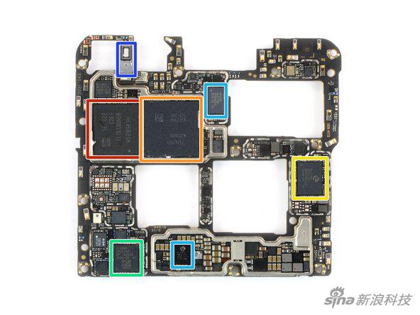

  至于主板,这上面包含5nm制程的麒麟9000 5G芯片以及LPDDR 5 RAM和三星生产的UFS 3.1存储芯片。
  另外值得注意的是,Mate 40 Pro +和Mate 40 RS特别配备了华为自己的HiSilicon SFS1.0存储,而不是这里看到的三星闪存。
Mate 40 Pro的主板部分

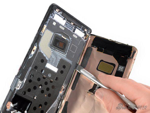

  iFixit提到,这款手机的屏幕非常难拆,屏幕显示屏下方是指纹传感器。 在不移除屏幕的情况下无法更换该部件,因此……希望屏幕不会破裂,不然维修还是挺麻烦的。
屏幕是让iFixit抓狂的部分
