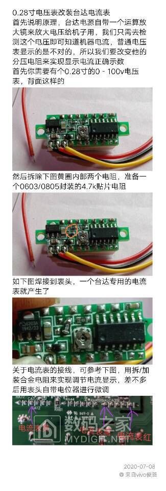

0.28电压表改电流表
发表于 2020-12-21 14:36:57 | 显示全部楼层 |阅读模式
0.28电压表改电流表,需要的拿去!
