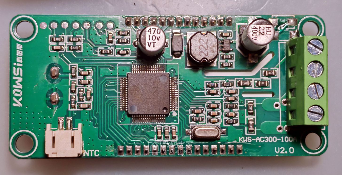

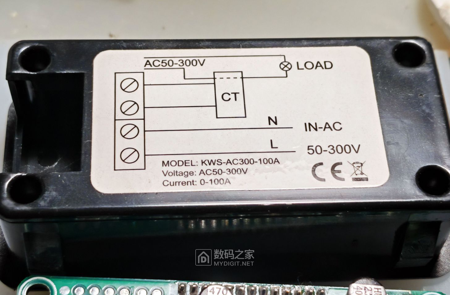

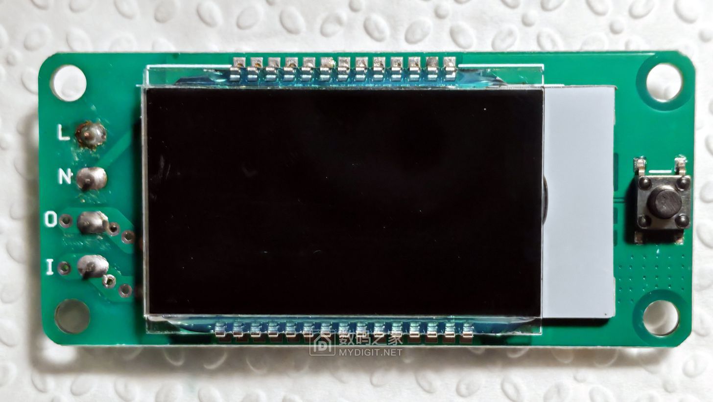

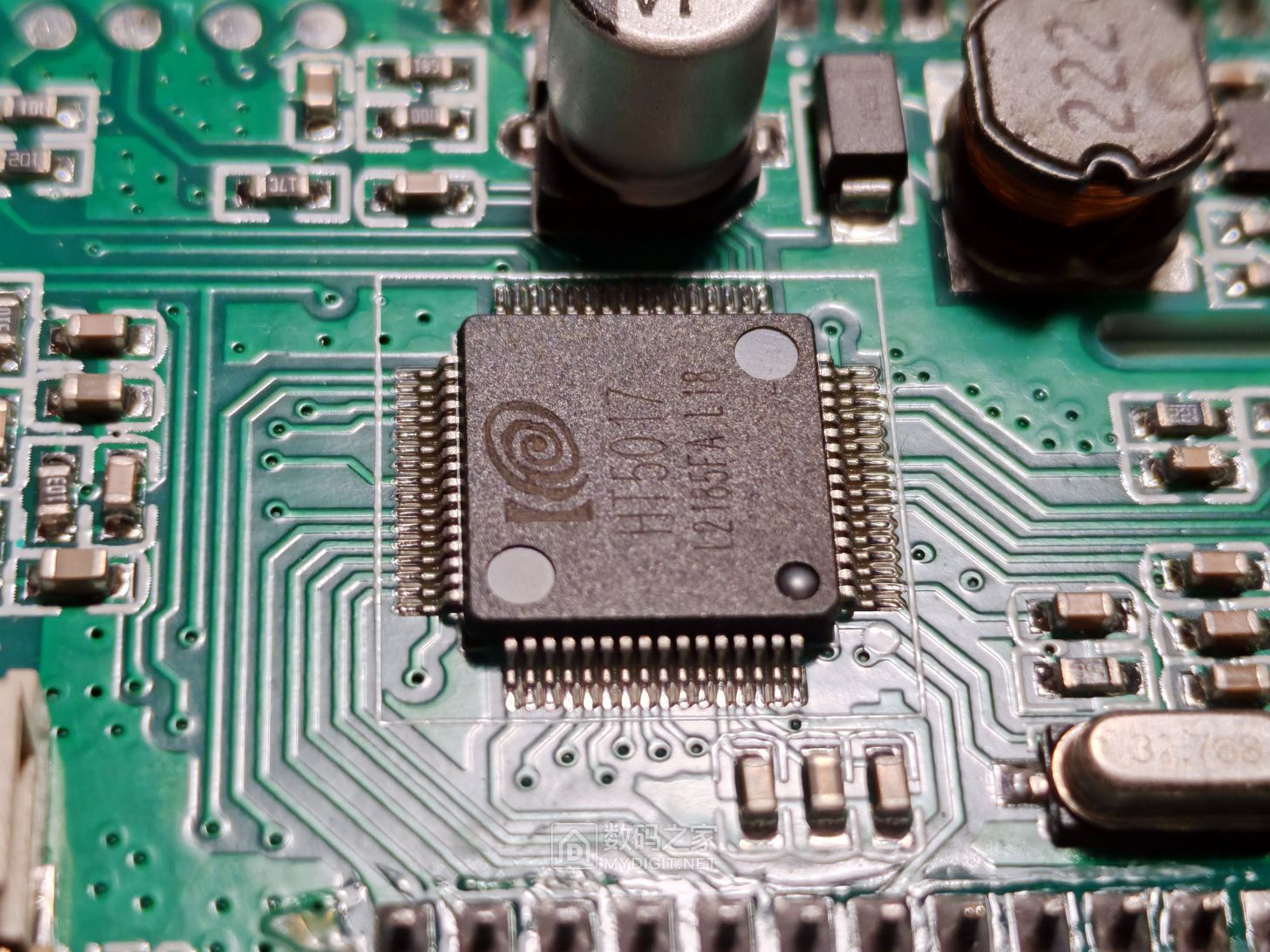

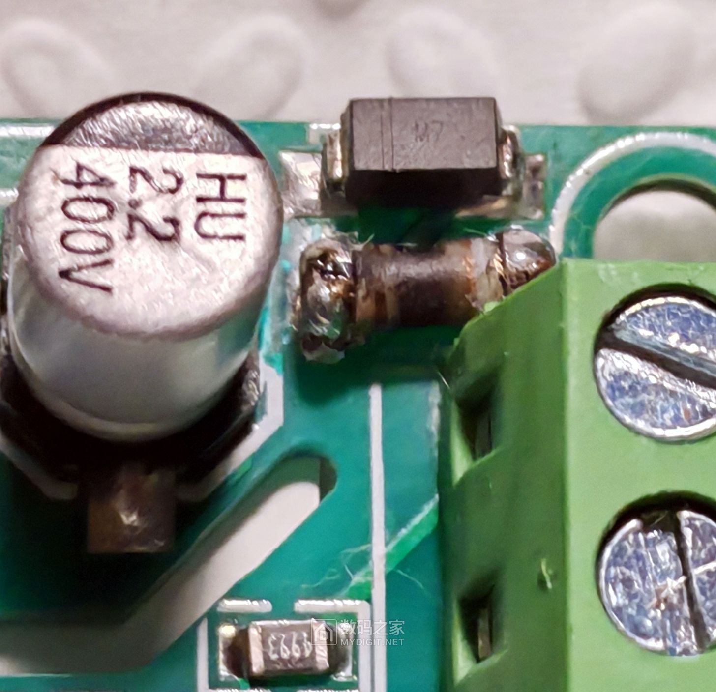

一个KWS-AC300突然不亮了,拆解开检查应该是内输入端的0207型贴片绕线的限流保护电阻烧毁,查看色环第一个是棕色,最后第四环是金色,但中间两环颜色已经无法分清了,烦请手上有相同的帮忙拍张照供参考,谢谢!
