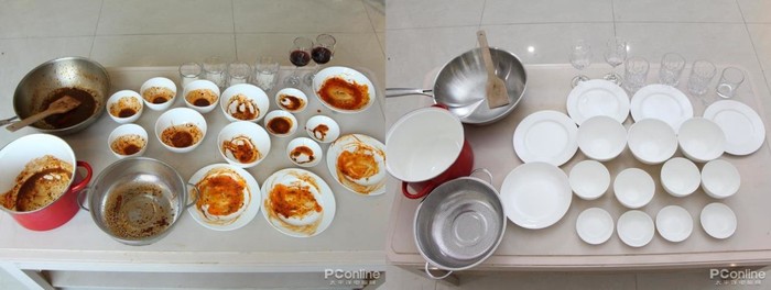

  上图中,我在洗碗机中放满了沾满火锅底料和各种调料的餐具,包含了盘子、碗、煮锅、炒锅、洗菜篮、杯子,基本涵盖了日常生活中常用的餐具。并且这些油污静置了一夜,完全凝固。
洗涤前vs洗涤后
  洗涤前后的差距很明显,洗涤前油污相当厚重,洗涤后每一个餐具都干净如初。
  重点看一下这个不锈钢洗菜篮,上面是密集多孔的结构,非常容易藏污纳垢,经过洗碗机清洗后,没有一丝残留。
  大家比较关心能不能洗锅的问题,图中这款是14套容量,洗两个锅也不是难事儿,而且同样很干净。如果对洗锅需求比较大的用户,建议购买10套以上容量,10套以下要么放不进去,要么放进去一个锅就塞满了,无法洗其他餐具。

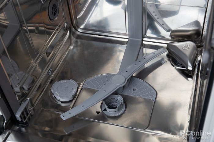

  这是因为如今的洗碗机的喷淋系统设计得还是比较合理的,一般上下都有可旋转的喷淋臂,每个喷淋臂上又布置了相当多的出水孔,尽可能覆盖到每一个区域。
  更关键的是,洗碗机是用60℃以上的热水洗,高温热水加上洗涤剂对油污的溶解能力非常强。另外,洗涤时长往往超过1个小时甚至2个小时,进一步提高了洗涤效果。

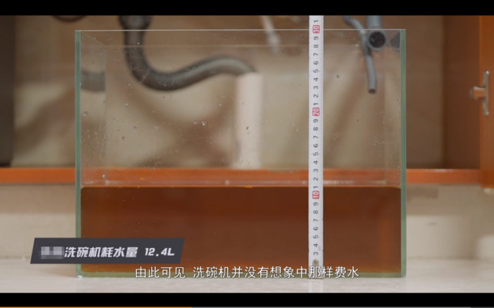

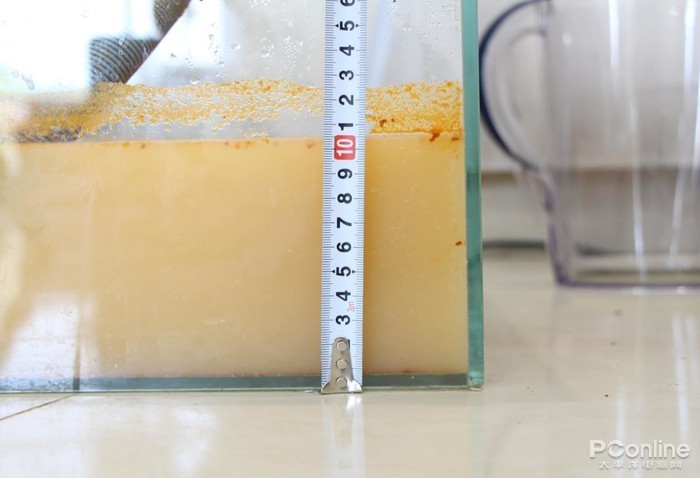

  下面是我测试的两款洗碗机的耗水量情况,一款是14套容量,另一款是10套容量,均使用强力档或标准模式,测试的玻璃缸长宽尺寸为39cmx29cm。
1号洗碗机耗水量为39cmx29cmx10cm=11.31升
2号洗碗机耗水量为39cmx29cmx11cm=12.44升
  以3元/吨的水费,单次洗涤耗水13升计算,洗一次需要付水费13x0.003=0.039元,不到4分钱。
  作为参考,我也测了一下手洗的耗水量,10套餐具的条件下不会低于20升。其实大家可以看看这个玻璃缸,拿给我们手洗,一缸水即使足够洗,但还需要一缸水来漂干净。
  值得一提的是,洗碗机无论放多少餐具,耗水量基本上是不变的,所以洗的餐具越多,相对手洗就越省水。只有当洗少量碗的时候,手洗才会比洗碗机更省水。
  洗碗机不费水,是因为它的工作原理和喷泉一样,内部的水会反复喷射、收集、再喷射,只有当漂洗时才会重新注入新的水,大大提升了节水效果。
