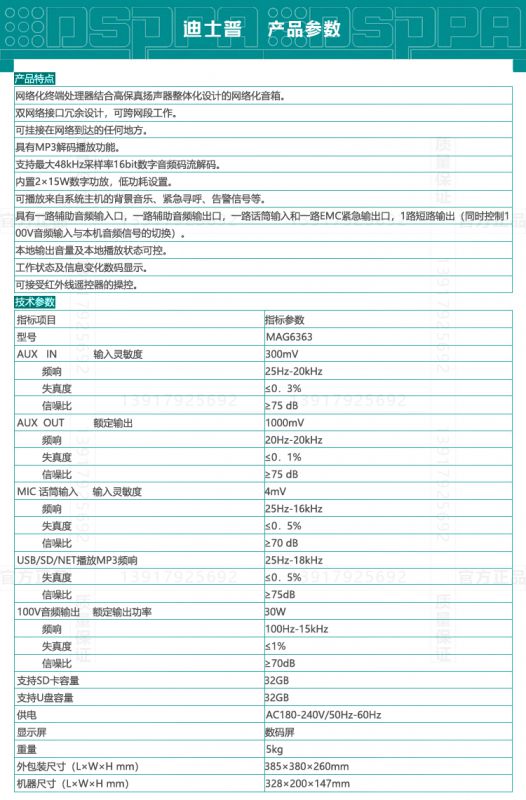

单位一个网络音响,服务端控制,接上网线,声音很大。上面有些接口,把音频线接在audio input 100v 上,有声音但是很小很小。很奇怪不插电源,音响也能响。无论插不插电源声音都一样大。
现在我想把声音调到和插了电源一样大,请问怎么做,上面的100v是什么意思,是不是需要加功放上去。

发表于 2021-1-5 11:28:58 | 显示全部楼层
waltone 发表于 2021-1-5 11:13
输入,主要是声音不能放大,连了网线,广播的声音巨响
音频线,你指的是普通音频信号吗?什么设备上接过来的,请描述清晰。
你这台是广播设备,非家庭普通民用设备。
普通音频信号是不能接到这个audio input 100v 的接口上的,
这个接口是给定压功放功率输出准备的,定压功放的功率输出接到到这个接口上。
定压功放是广播(喇叭与功放之间很长距离)用的,非家庭普通民用设备。
你如果只有普通音频线,你只能使用AUX IN接口输入音频信号。
“音响也能响。无论插不插电源声音都一样大”
你说的音响是什么设备,如何连接,你描述的不清晰,所以不能判断什么状况。

发表于 2021-1-5 12:09:31 来自手机浏览器 | 显示全部楼层
这是个网络音箱终端设备。
100v输入是备用输入,当网络断开或停电时可以当成一个定压音箱来使用。
如果想使用aux_in、mic、usb等其它音源扩音时,需要接上电源,音源选择或混音可能需要网络播放主机进行配置。
每个终端有个IP地址,用网线连接到计算机,将计算机的固定 IP 更改为与扬声器的 IP 相同的网段(网络扬声器的默认 IP 为 192.168.40.XX),电脑打开浏览器输入扬声器 IP ,看看能登录这个终端不?

发表于 2021-1-5 16:18:49 | 显示全部楼层
100v是接定压功放的输出,通常公共广播都用定压功放,如果接网线也可以发声的话估计里面有个数字功放,如果楼主想利用的话跟一下线路,直接将音频接入数字功放试试。
