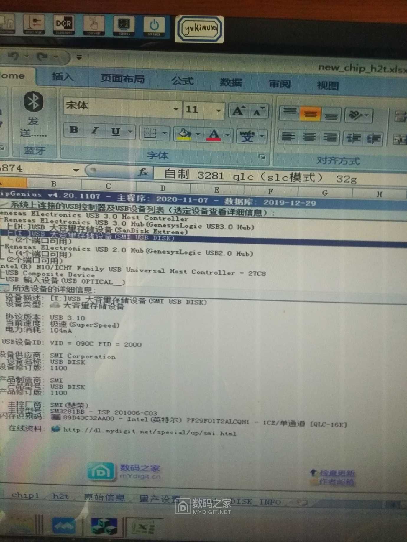

前几天买了几片黑片qlc,可惜只有一片能用,其他的都是垃圾
但不要误会,能用不是说是好的,开成128g的qlc后放置半天就会不识别,也就是说已经不能当qlc正常使用了。
于是问了下高手,绝对用黑片工具开成slc模式,容量变为原版的1/4,但是可靠性变强。

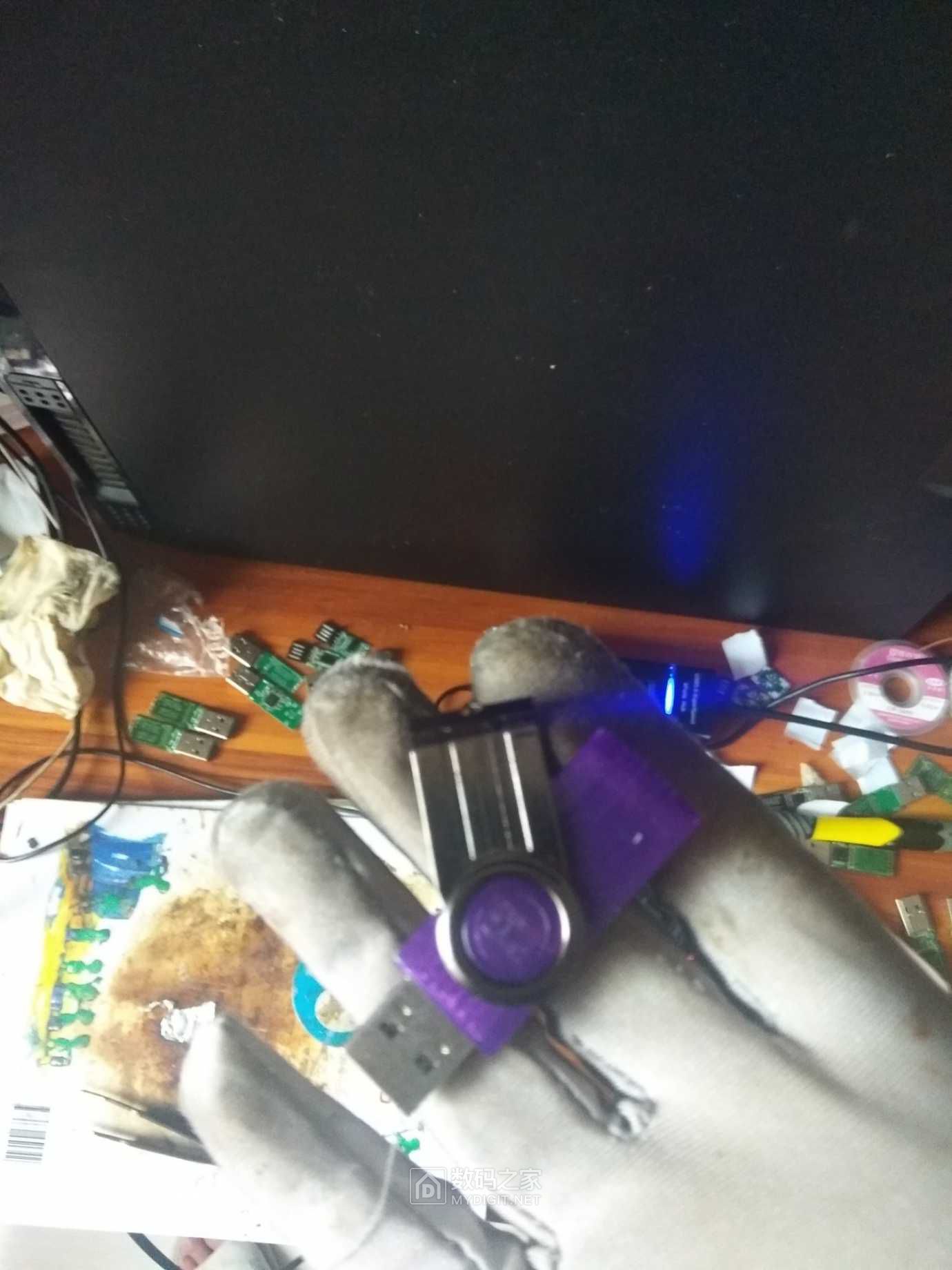

于是一咬牙,做了这个U盘
看下芯片,3281+因特尔qlc

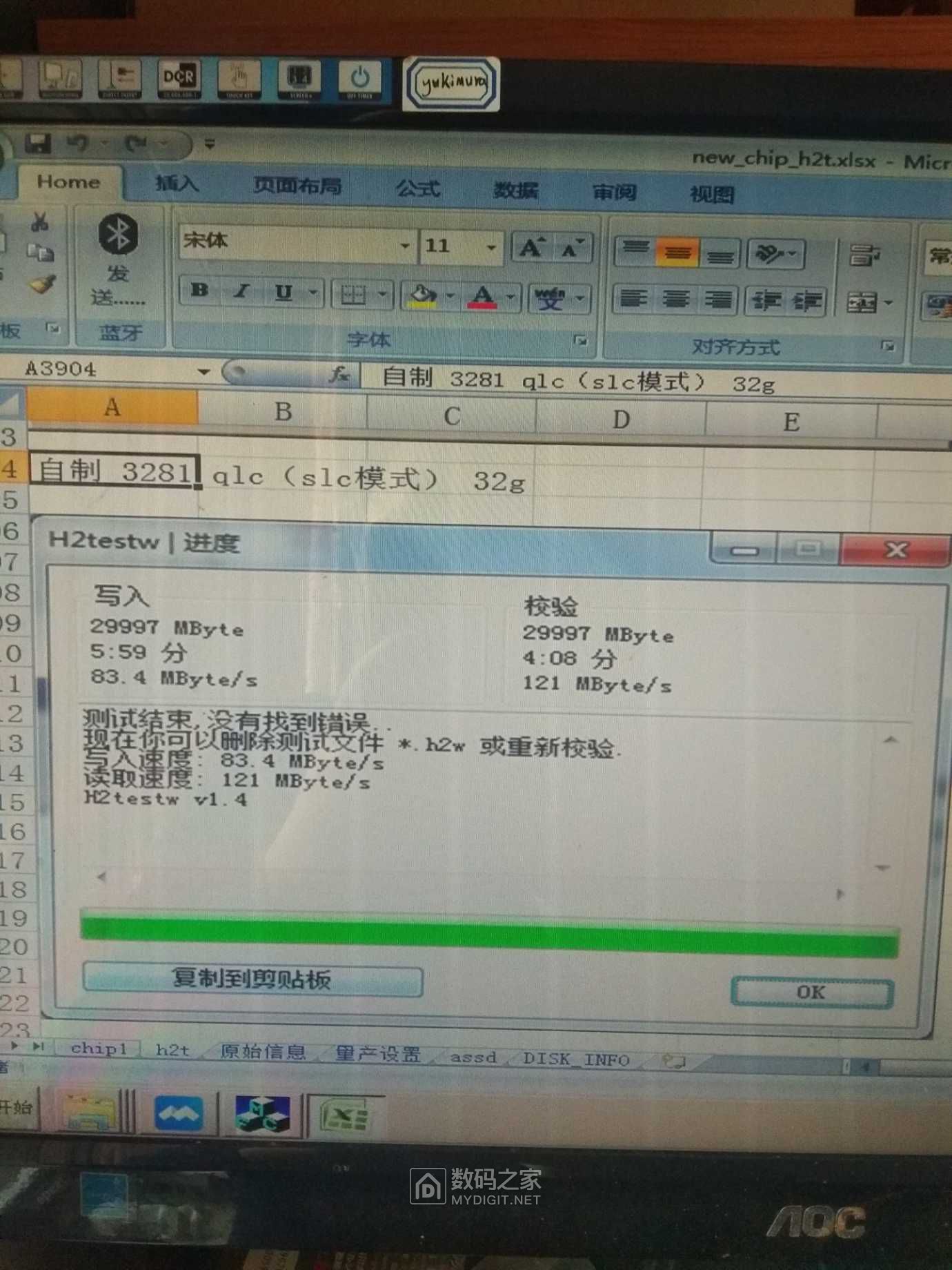

跑个圈,速度可以,放置一晚,可以正常识别
好吧,黑片果然不是我等普通人能驾驭的,大家以后还是买正片使用吧,要不然真是欲哭无泪
