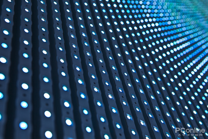

  前面我们提到了Mini LED背光本质上就将传统LED背光进行小型化,而LED灯珠越小意味着相同尺寸下能容纳的灯珠数量就越多。以现在市面上比较热门的两款搭载Mini LED背光技术的电视TCL雷鸟75R635C和小米电视大师82″至尊纪念版为例,雷鸟75R635C在75英寸的尺寸下塞入了3840颗Mini LED灯组,小米大师82″至尊纪念版更是塞下了15360颗Mini LED灯珠。
  更多的灯珠带来的第一个优势就是更高的画面亮度,雷鸟75R635C的画面亮度来到了1100nit,小米大师82″至尊纪念版更是达到了惊人了2000nit的峰值亮度。更高的亮度意味着亮度的动态范围更广,目前HDR电视的要求是最高亮度至少超过1000nit。当然除了更亮的画面,Mini LED带来的还有更加均匀的画面亮度。

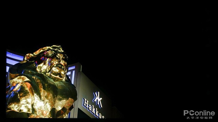

  LCD电视想要得到更纯粹的黑色,实现更高的对比度,需要依靠分区背光来控制显示黑色画面时背光源的开关状态,分区背光数量越多,控光精度就越高,可实现的对比度也越高,这也是为何近年来越来越多的LCD电视开始选择棋盘式多分区背光。
  Mini LED更多的灯珠数量带来的第二个优势就是可以轻松实现上千的背光分区,小米大师82″至尊纪念版就实现了960个背光分区。要知道售价更为昂贵的索尼KD-85Z9G也只做到了720背光分区数量。
  虽然,在Mini LED背光技术的加持下,LCD电视能做到上千的分区背光,但是相比OLED像素级别的控光来说,还是有一定的差距,但是这个差距已经相当着小了,如果不是拿来看大面积黑色小范围白色场景(比如电影结束后滚动的字幕)的话,几乎很难看出太大的差距。
