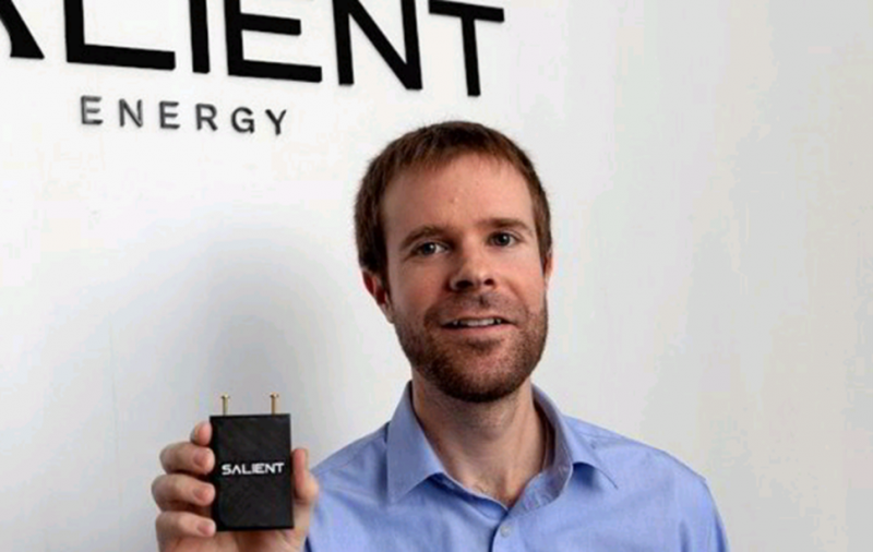

Salient Energy首席技术官Brian Adams展示锌离子电池

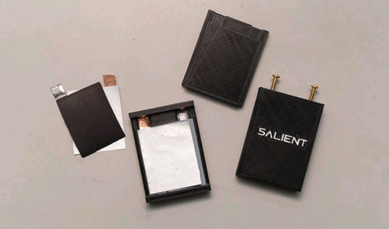

Salient Energy工人在组装锌离子电池

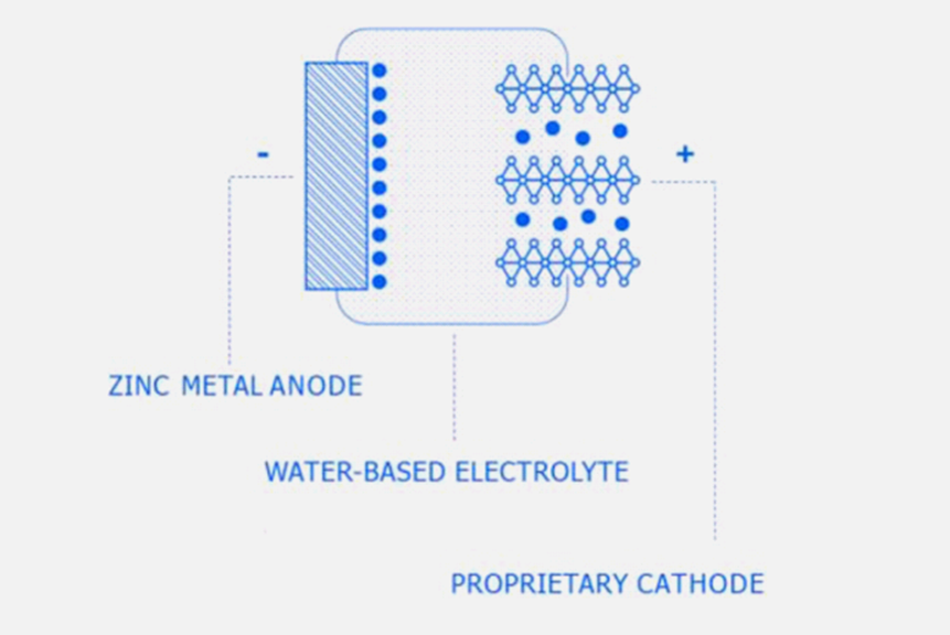

到目前为止,Salient的锌离子电池是唯一一种可以采用锂离子电池的制造工艺的非锂技术,为可再生能量储存提供一个有吸引力的解决方案,特别是它的兼容性以及其他优势。它和锂电池一样是通过插层来实现功能的。锌离子通过水基电解液在两个电极之间移动发生反应。在放电过程中,阳极上的锌金属以锌离子的形式溶解在电解液中。同时,锌离子被电解质吸收到阴极中。这个过程在充电过程中是相反的。
锌离子电池组件
据介绍,Salient的锌离子电池拥有几个竞争优势:
·锌离子电池符合锂离子电池兼容性的条件。插层的使用意味着电解液的唯一功能是作为离子的导管,得以使用少量的离子。此外,锌离子电池中使用的活性材料具有非常高的能量密度,即使在薄电极中也能储存足够高的能量。
独特的插层化学为锌电池树立了新标准
