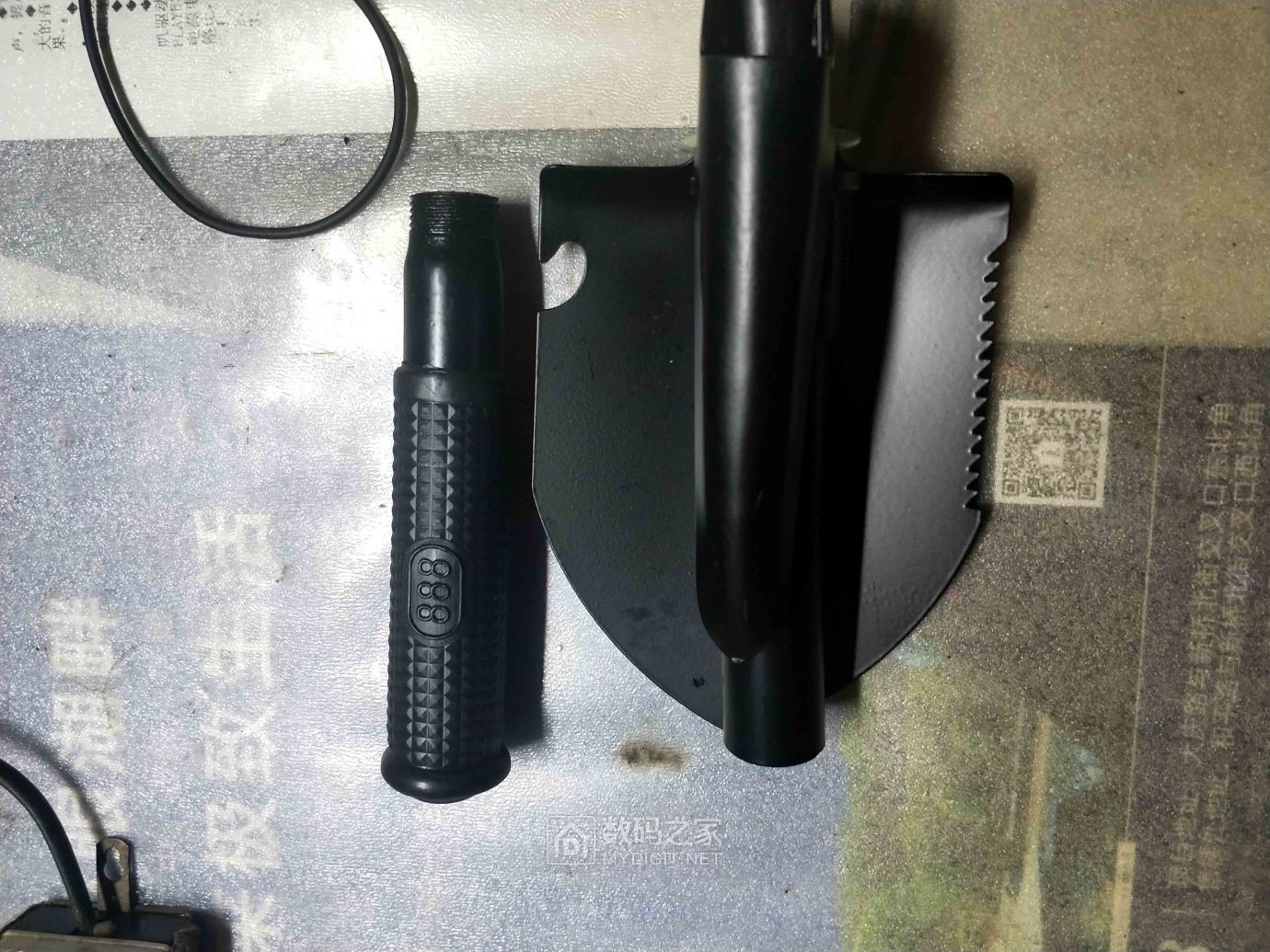

    到门口灵灵出来,给我一个CDD的快递软包,又是那发泡纸袋,
    原来是买的工兵铲,280CM的工兵铲。

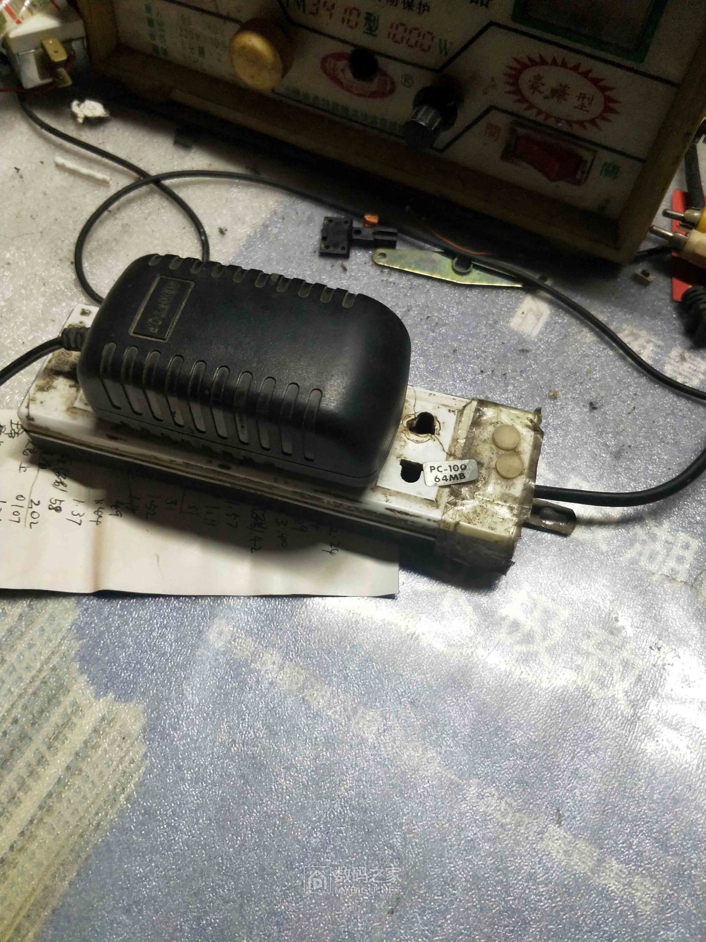

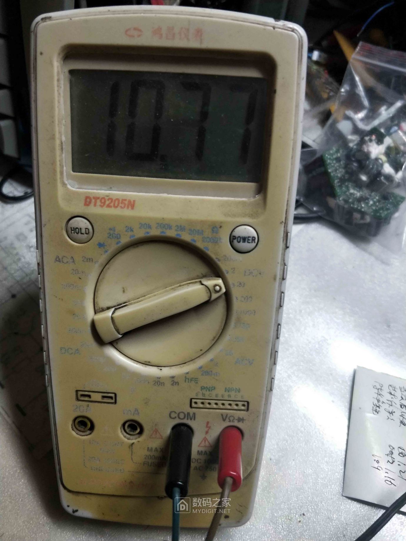

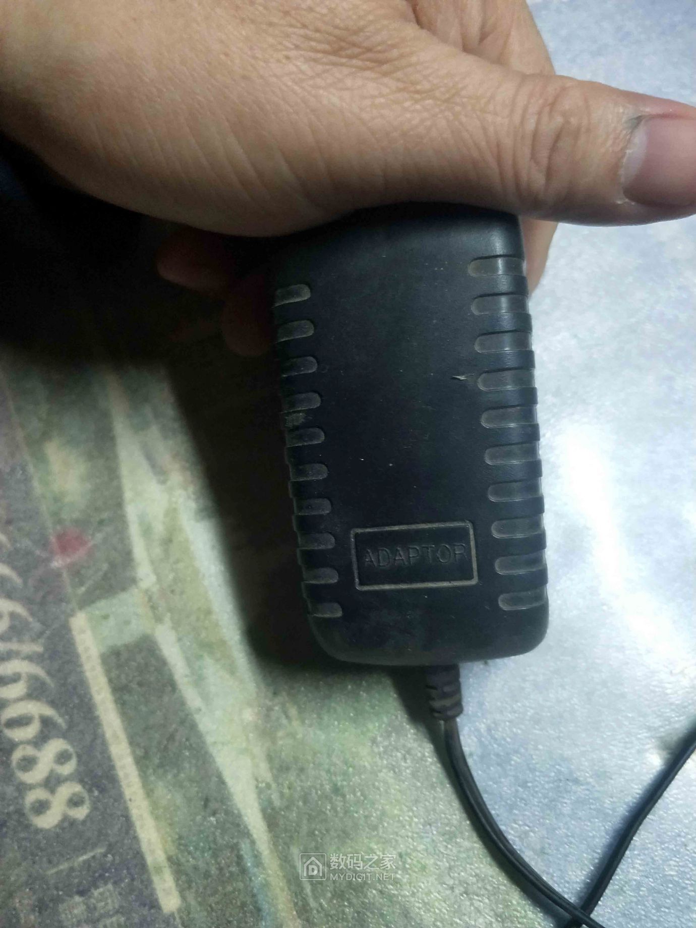

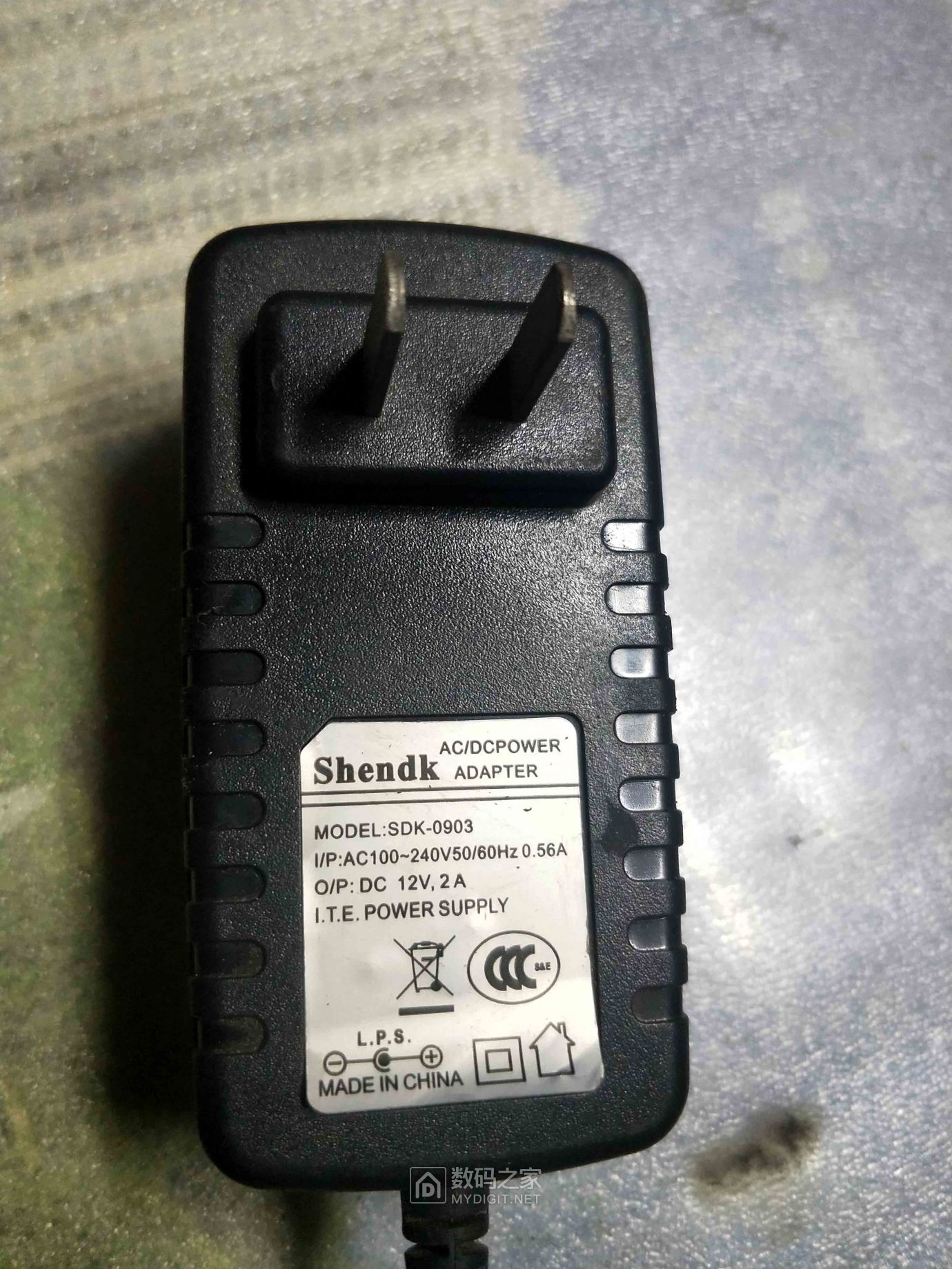

    开门摆上东西,送电,听到轻微的吱吱声,怀疑是监视屏上12V电源长期闷烧又出问题了,
    一测真的,空载电压33-30V,很吓人,倒是还没达到影响视屏的程度,没有拉丝什么的,

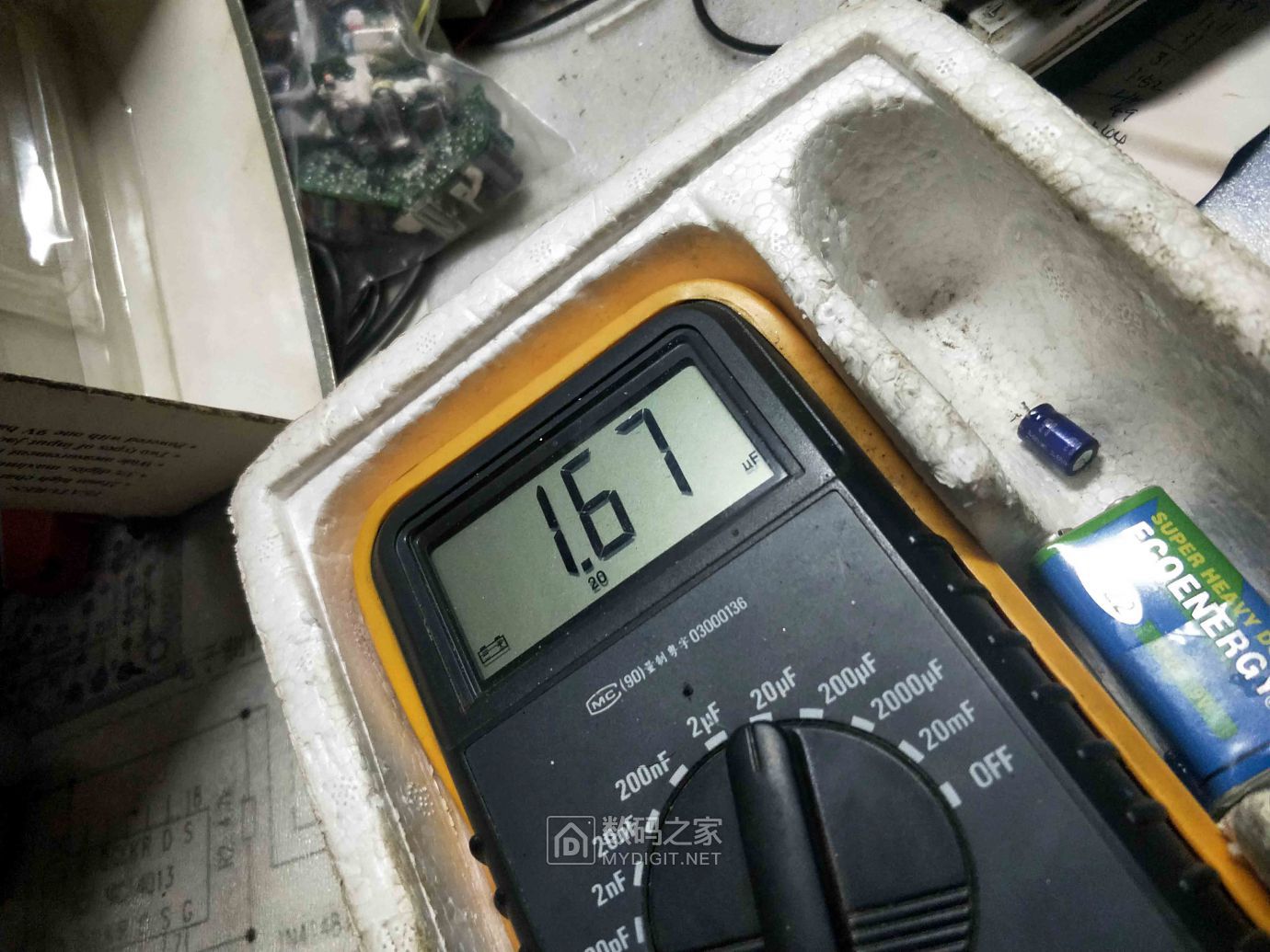

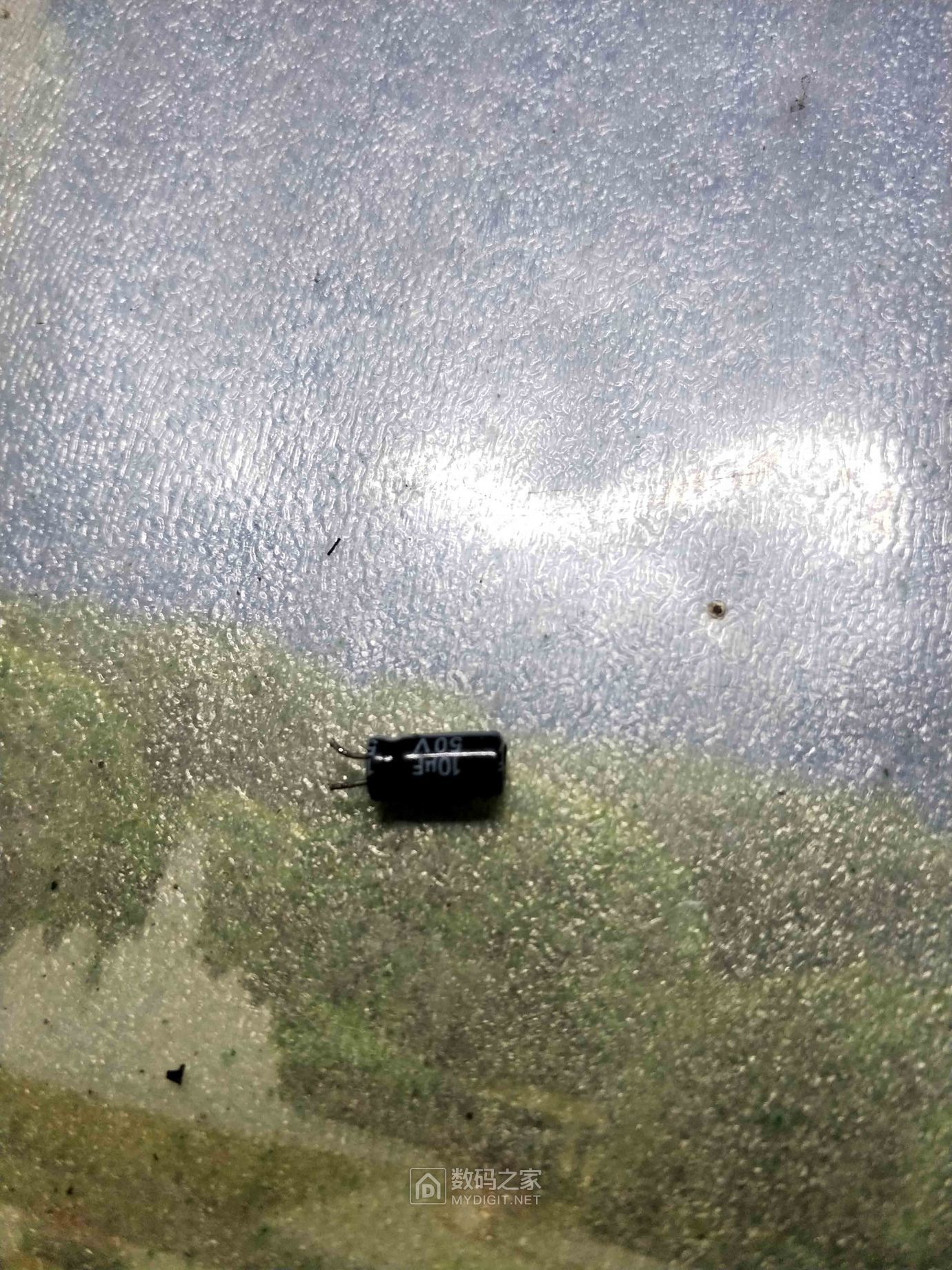

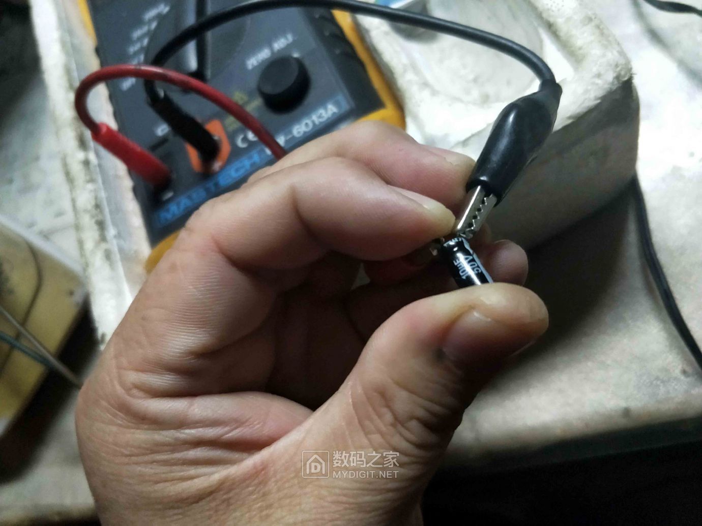

    拆开直奔主题,拆下那最小的10UF50v电解,挨着光耦的那个初级的小滤波,
    实测只有2.3UF--1.6UF(录视频的时候是2.3UF,拍照片的时候测怎么测也是1.6UF了。

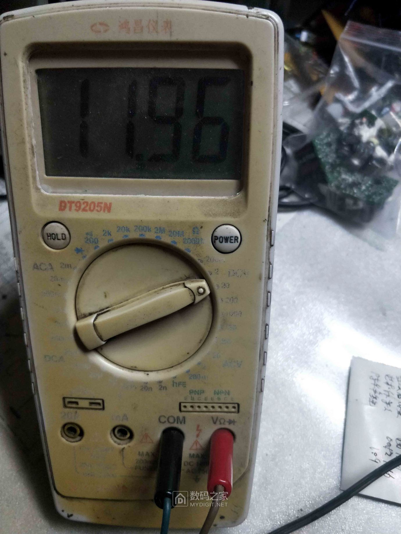

    换一个10.04UF的电解,问题解决,马上就11.96V正常。修复。

    后来拆开包,看工兵铲,很一般,没开刃,没劲,就是铁皮加铁管的组合2020年10月10日16:35:43

一般是钢料偏软容易变形,适合给大点孩子铲沙子和雪人,看看样子等。可惜没有看到楼主电源是不是芯片方案,RCC单管自激式电源,只适合负载工况比较固定地方,电压调节率比芯片方案差,空载需要有稳压管和假负载电阻,以免击穿低压侧电容器。

这种2安小电源还以为可以拆开看看做工了,有点失望了:titter:

这电容表的待遇明显比万用表要高很多啊。

发表于 2021-3-4 19:37:32 来自手机浏览器 | 显示全部楼层
leinuo 发表于 2021-3-3 08:38
你的设备该除尘了,太脏了,看不下眼
9205该换了,档位字都没了,老功臣。
