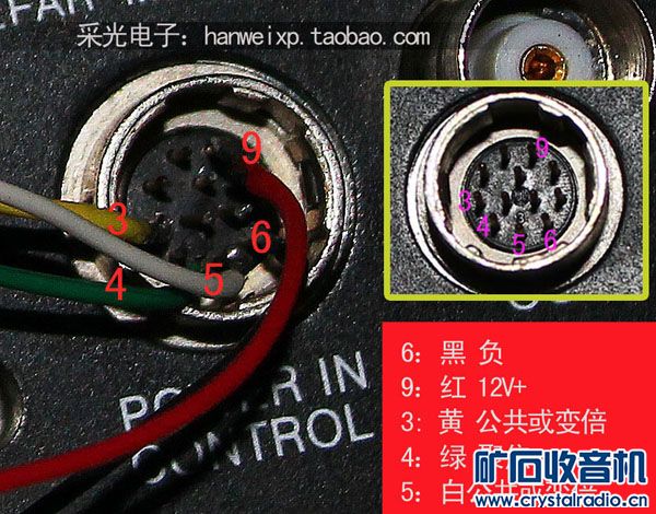

LG变焦一体机,不知道怎么供电,哪位大神能指点一二

 楼主| 发表于 2021-3-4 11:29:32 | 显示全部楼层
图片提示服务器出错,后面补上

发表于 2021-3-4 11:42:37 | 显示全部楼层
这个……图不是很明白的写在那了么?

 楼主| 发表于 2021-3-4 11:55:31 | 显示全部楼层
yiguangqiang 发表于 2021-3-4 11:42
这个……图不是很明白的写在那了么?
不一样,这个是六芯的,不是九芯

发表于 2021-3-4 12:46:49 | 显示全部楼层
总共才六芯,找引线宽的引脚,接地的是负极。另一根就是正极,

发表于 2021-3-4 12:55:39 | 显示全部楼层
供电难道不是这里吗?
