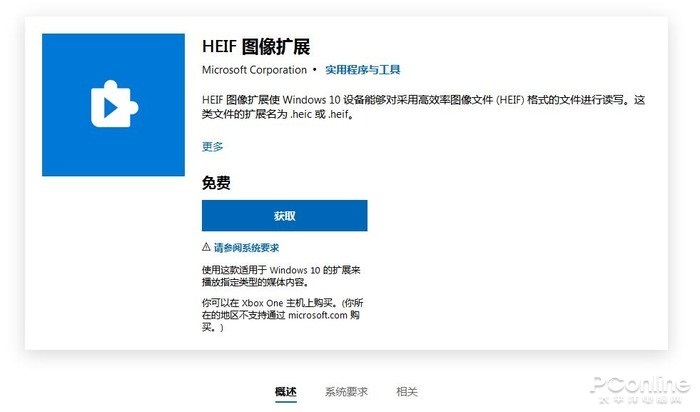

▲Win10 商店中的 HEIF 图像扩展

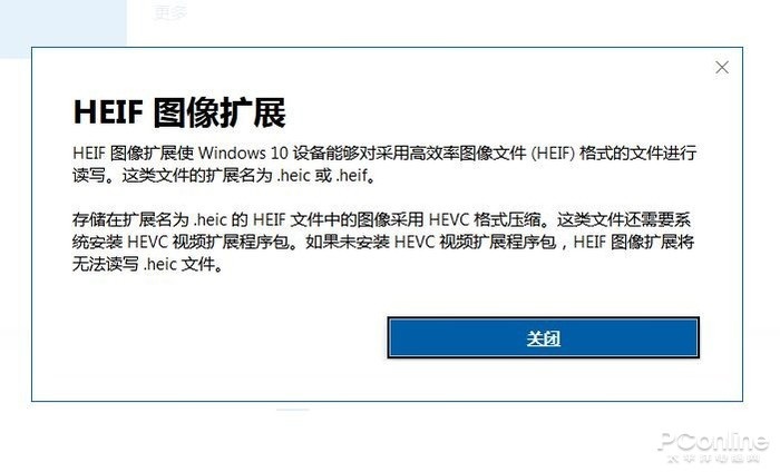

  和 HEVC 解码器不同,Win10 商店中的 HEIF 图像扩展是免费提供下载安装的,不过在商店页面中也可以看到,它如果需要生效,那么系统还需要预先安装 HEVC 解码器。
▲明确需要 HEVC 解码器才能使用
