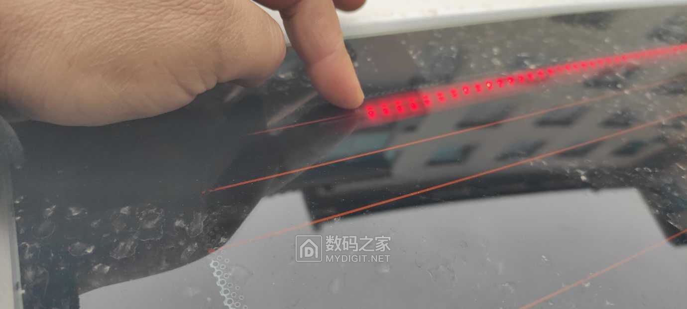

在PDD上买了个高位刹车灯,接线示意图写着红线接ACC,这就纳闷了,大部分车后备箱没有ACC啊,而且你一个高位刹车灯,只需要踩刹车,示宽灯亮,左右转向亮的时候,有对应供电就行了,要什么ACC电?
我又看了另一家的接线示意图,人家就写着红线也接到示宽灯正极即可。
为了确定一下,我去问老板,结果这老板是个二傻子,先问我什么车型,我心说这接线和车型有什么关系?又问我示宽灯是LED还是卤素,这不更扯了吗,不管什么灯,他们供电都是12v啊,那怎么会影响接线?
我说这些和接线没关系,结果老板还生气,说我问你都不答,我怎么给你解答?好吧,我把车型告诉他,又说是示宽灯是LED,她就回答LED,红线就要接ACC。
我……你知道ACC一般在哪里吗?就你这线路长度,我也拉不到驾驶位保险盒去呀,结果老板只会说就是这样的。
得了,我也不问那二傻子了,我研究了一下他家的评价区,发现有人老老实实拉长线去取ACC电,有人直接评论说老板不懂,红线接示宽灯正极即可,但还有个人说因为红线没有接ACC,他把转向灯保险烧了。
这让我有点拿不准,看了半天这电路板,我也看不懂。
请各位高手帮忙看一下,这个红线,必须要单独接ACC吗?如果我接示宽灯正极,有可能因为电流过大烧保险吗?

 楼主| 发表于 2021-3-13 22:32:59 来自手机浏览器 | 显示全部楼层
这家店的图片
 楼主| 发表于 2021-3-13 22:34:01 来自手机浏览器 | 显示全部楼层
另一家店的接线说明,这家店直接就写红线接示宽灯正,应该都是一样的产品。
发表于 2021-3-13 22:39:17 | 显示全部楼层
烧保险是接触线了吧,78L05也就500MA的电流,能烧什么保险。它这个电路就是需要一个ACC受控供电。按它说的接就是了。
发表于 2021-3-13 22:41:05 | 显示全部楼层
看设计是需要给常电的 大部分车型示宽灯是过保险到ACC的 可以试下接

发表于 2021-3-13 22:49:20 | 显示全部楼层
老刀把 发表于 2021-3-13 22:47
感谢分析,既然不怕烧保险,那就简单了。一会儿我实测一下。
如果接示宽灯正极的话,需要一直打开示宽灯这个电路才能正常供电工作。
发表于 2021-3-13 22:53:53 | 显示全部楼层
如果功率不大你只用刹车灯得话,直接把ACC,VCC,Brakr V拧一起接刹车灯正极,负极搭铁就可以了。功率大了有的车会报灯泡故障,只能把按照设计者的初衷是VCC是接电瓶常电,必须ACC钥匙开关打开后,其他几路信号进去才能控制。

发表于 2021-3-13 23:02:32 | 显示全部楼层
老刀把 发表于 2021-3-13 22:54
接示宽灯正极,然后白天踩刹车和左右转向双闪,应该也能亮吧?只是没有了行车时低亮红色跑马的功能而已, ...
这个无法预测,因为按图上的电路分析,那个红线就是要接ACC才对。它是通过78L05为单片机提供正常的5V工作电压的。接ACC一是为芯片供电。二是这个供电受控于电门,不会跑电瓶的电。如果接示宽的正的话,理论上只有打开示宽灯时这个电路才能正常工作。

 楼主| 发表于 2021-3-13 23:08:26 | 显示全部楼层
lifjt 发表于 2021-3-13 22:49
如果接示宽灯正极的话,需要一直打开示宽灯这个电路才能正常供电工作。 ...
已测试,您的分析是完全正确的。这个电路,确实需要一个acc常电。如果不接acc常电,单独刹车供电,他不亮。除非把刹车线和ACC线拧到一块,那样才能亮,但是那样的话,左右转向流光功能就没有了

发表于 2021-3-13 23:17:24 | 显示全部楼层
老刀把 发表于 2021-3-13 23:12
那个老板说的是对的,但是明显是照本宣科,问我车型和是不是LED也很扯淡。
我一会把你的回复抄到评论区去 ...
加装饰灯工作量小,还是一定要注意安全,线材,接头处理,走线,绝缘,个个环节都要注意,点都大意不得。

发表于 2021-3-14 00:18:05 | 显示全部楼层
老刀把 发表于 2021-3-13 23:09
您的分析是完全正确的。
现在也能确定这个和是什么车型毫无关系了,和汽车是不是led灯也没有关系。 ...
猜测,可能有关系。这个电路,供电,也就是亮LED的电源,是来自ACC线,其它输入线,二极管隔离后,通过103、512电阻分压后作为输入信号,不提供“电力”
看说明,整个电路最大功率28W,2-3A工作电流。由ACC线提供。
如原车是LED示宽灯,设计工作电流会比较小,ACC线接示宽灯正极,加上了2-3A电流,可能超负荷。
而原车如不是LED示宽灯,则设计电流较大,加上2-3A无所谓、
