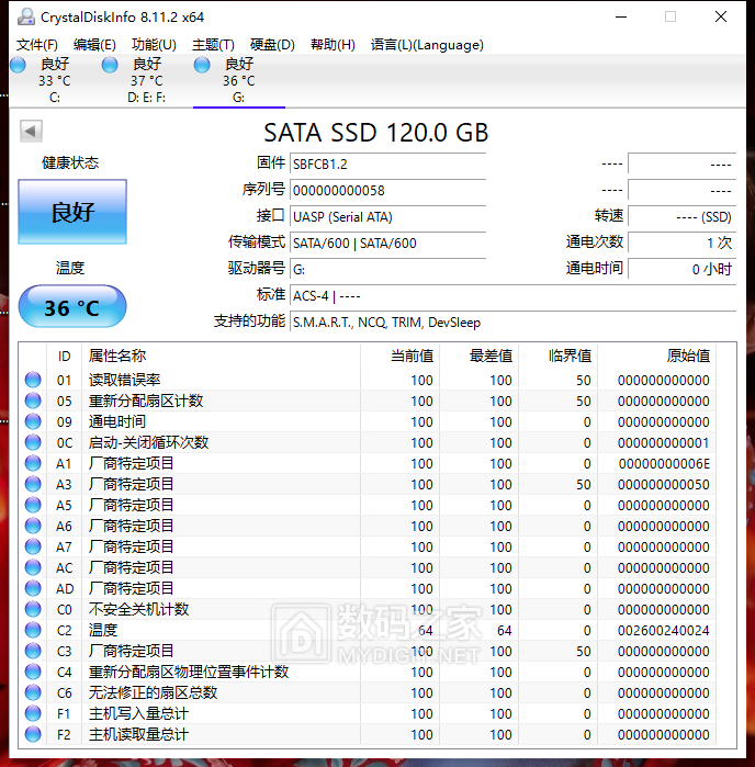

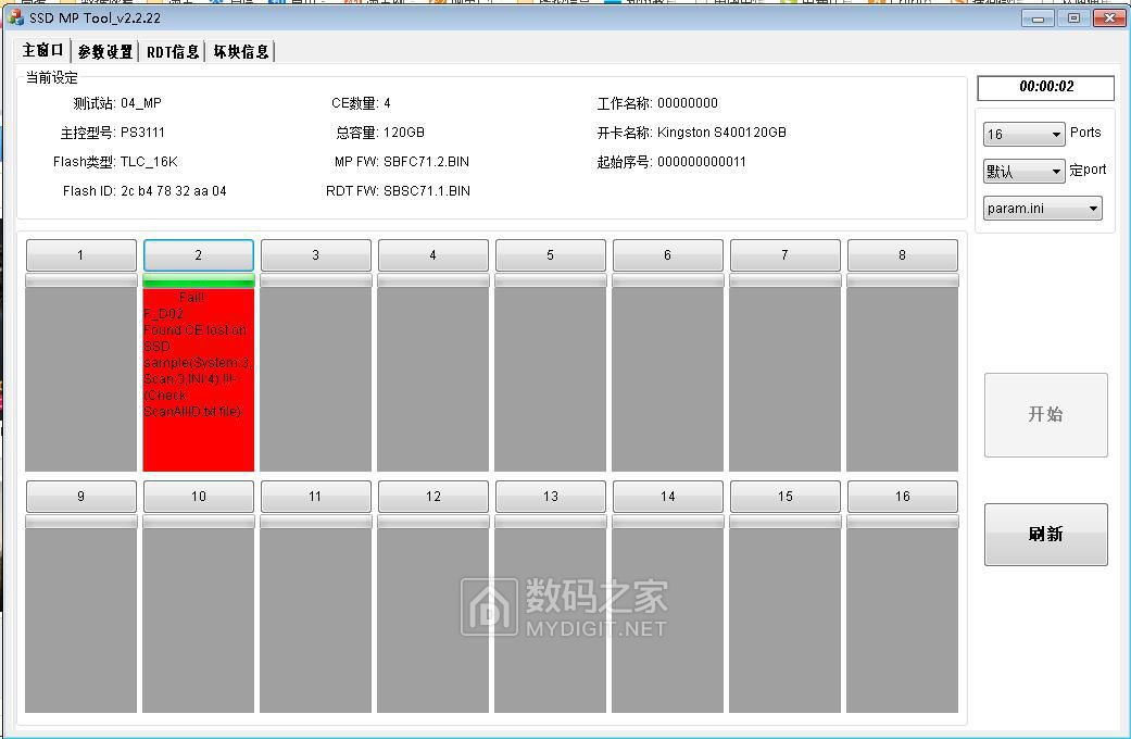

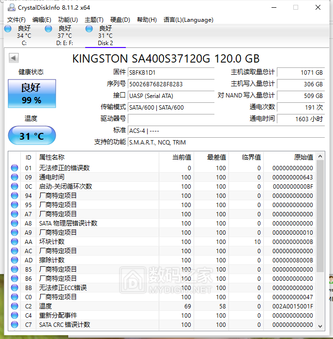

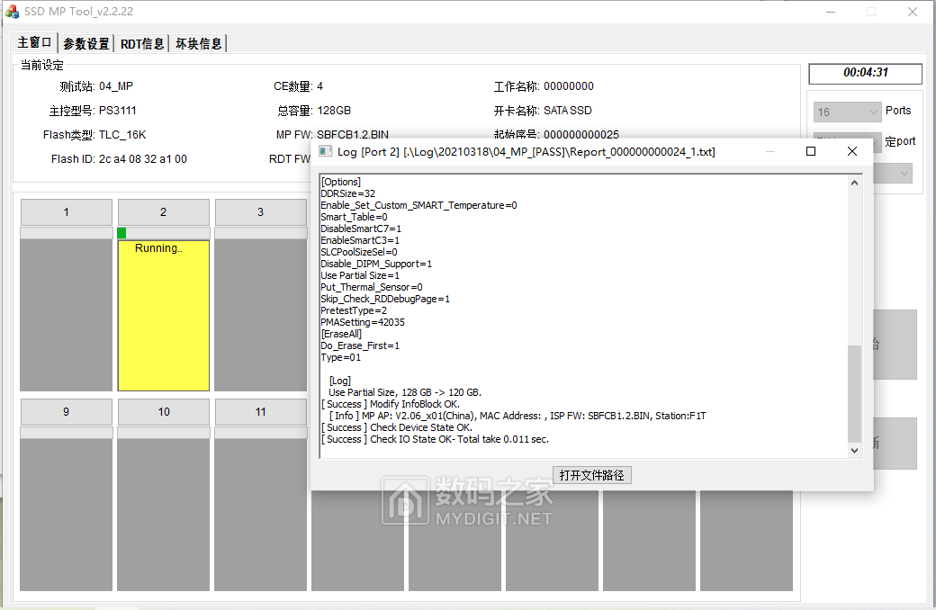

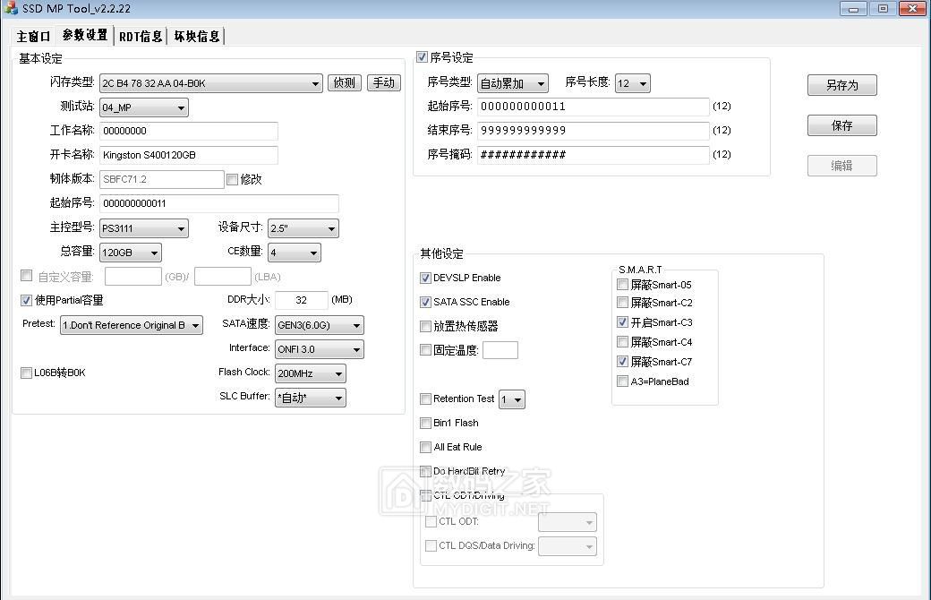

本来是一块金士顿A400  120G的固态硬盘,不知道什么情况被ATA加密了,数据不重要,就准备重新开卡,使用结果经历了各种报错,咨询大神等等,最后在不断试探下,最终解决问题!
看上去固态的数据良好
模仿站内大佬的设置

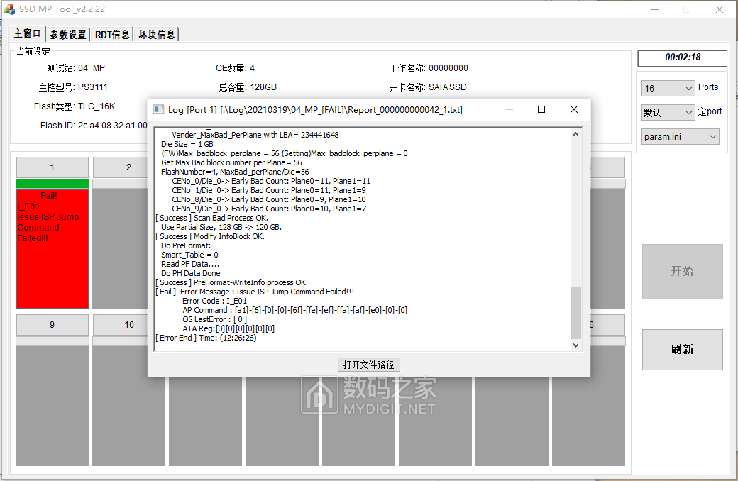

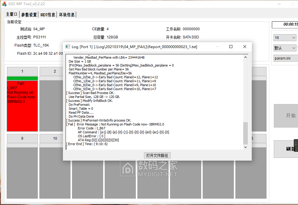

然后就是各种报错
然后就到了下图这部份了

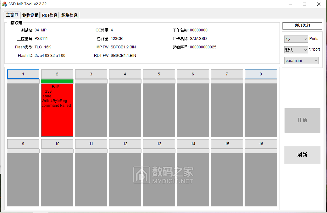

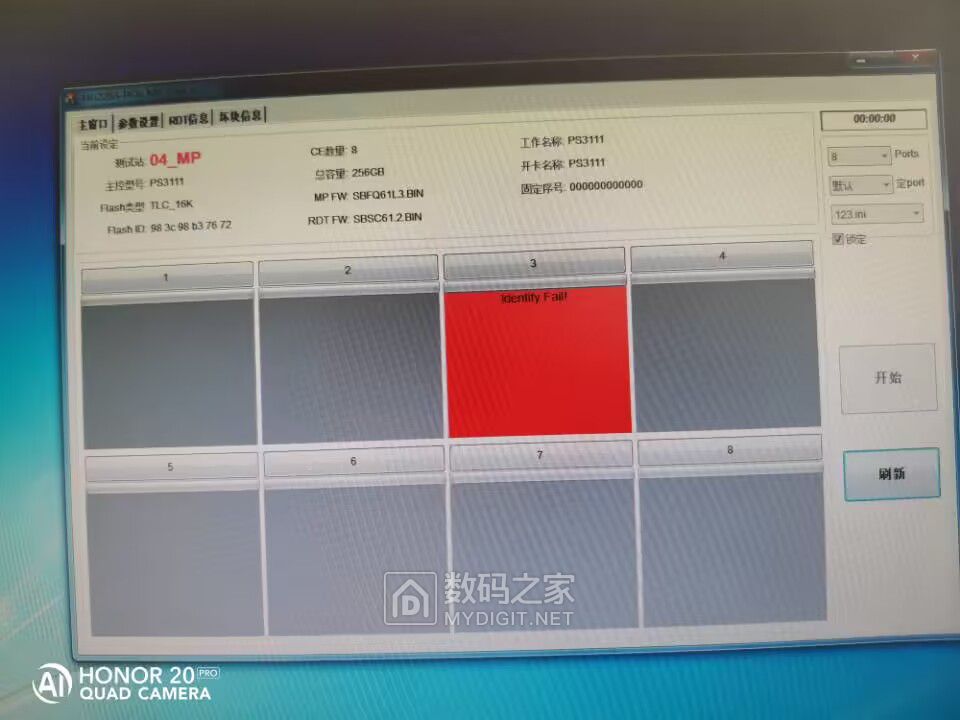

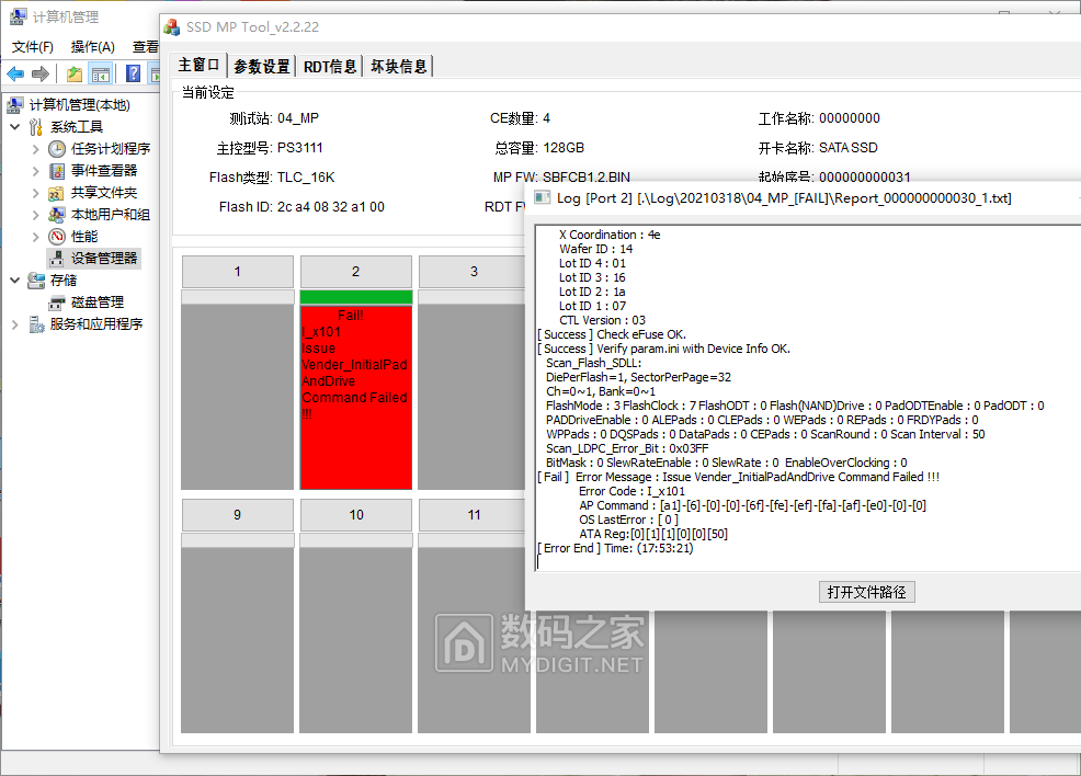

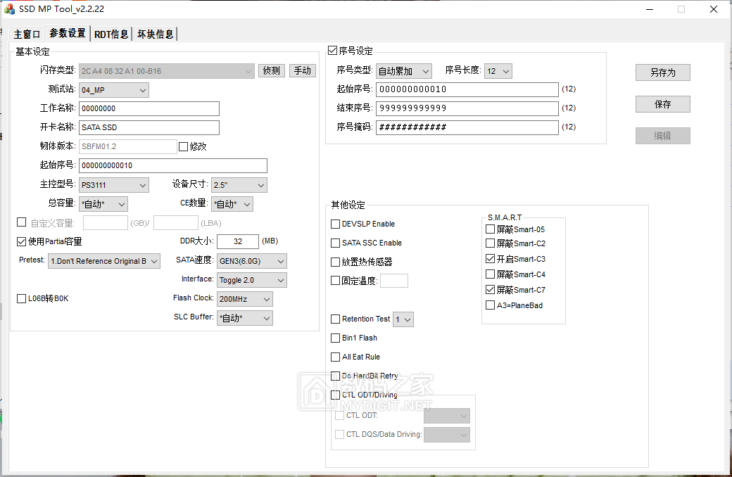

大佬们都说这是开卡成功了,但莫名其妙的是,重新上电,电脑上什么也发现不了,然后就是各种短接,清除数据,等等等等,中途报错无数

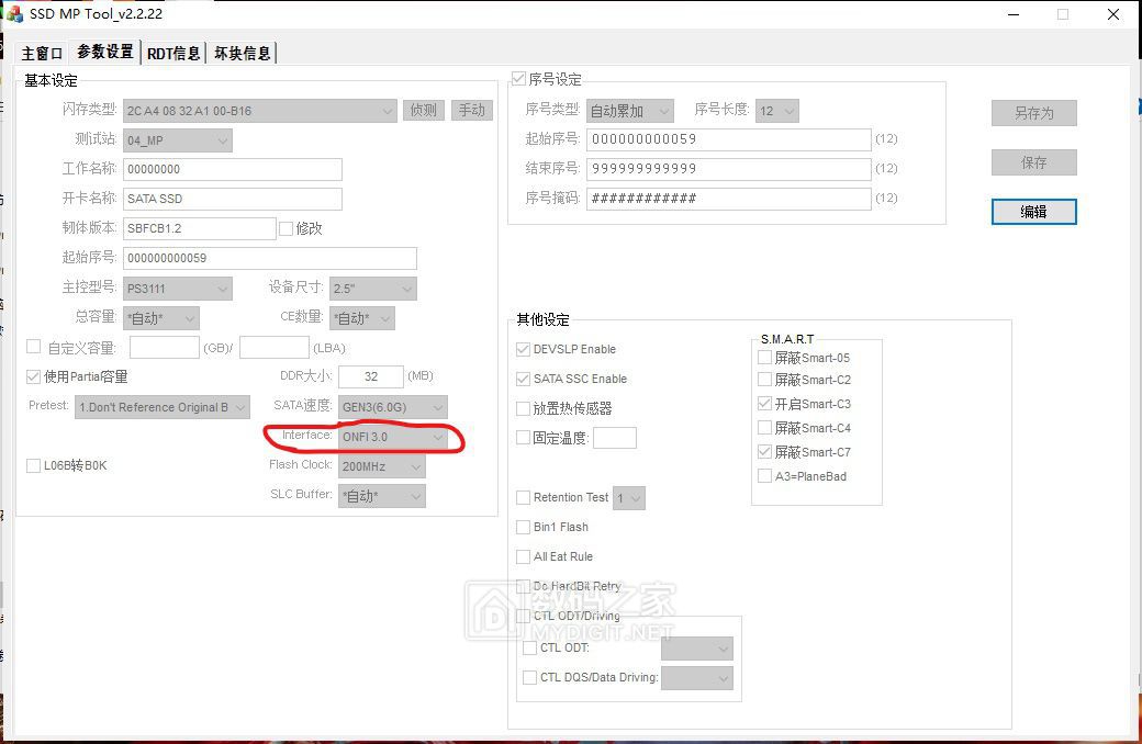

我就不信了,乱试了一通,最后发现下图这个设置改了,开卡后电脑就成功识别出硬盘了
开卡后的硬盘参数
完美!终于可以使用了!
