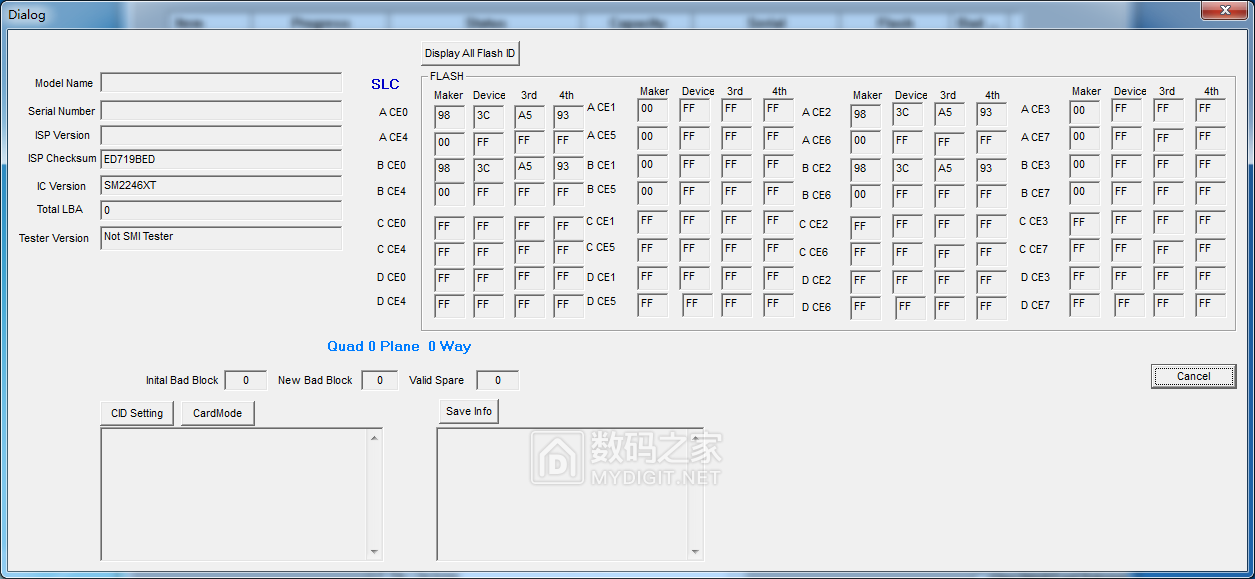

闪存芯片只有一片,上面印字是15092 sandisk
扫出来的牌子是东芝,可是上面明明印的是SanDisk呀。
请教各路大神,这个应该用什么开卡软件,我试了几个都Auto不到芯片。
发表于 2021-3-26 00:27:54 | 显示全部楼层
以芯片ID为准/这个颗粒可能原生是闪迪有锁颗粒解码成了东芝的颗粒/对应的应该是东芝ODFL
发表于 2021-3-26 08:47:16 | 显示全部楼层
2246有东芝的固件啊
 楼主| 发表于 2021-3-26 20:16:36 | 显示全部楼层
没人再指点一下?
 楼主| 发表于 2021-3-29 11:24:58 | 显示全部楼层
周末试了一天没搞定,真要报废了吗?
