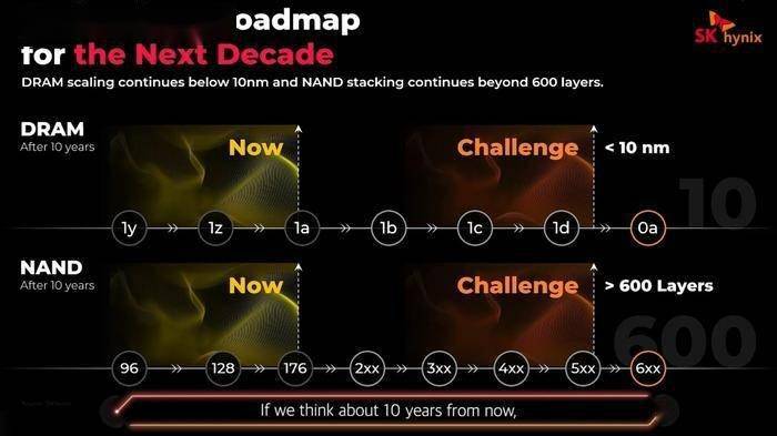

历史的经验早已证明,3D NAND 无论是在性能还是在可拓展方面,都是一种非常高效的体系结构,因此,SK 海力士将在未来几年继续使用它。早在 2020 年 12 月,SK 海力士就推出了具有 1.6Gbps 接口的 176 层 3D NAND 存储器,且已经开始和 SSD 控制器制造商一起开发 512GB 的 176 层存储芯片,预计在 2022 年会基于新型 3D NAND 存储器进行驱动。
就在几年前,该公司认为可以将 3D NAND 扩展到 500 层左右,但是现在它已经有信心可以在不久的将来将其扩展到 600 层以上。随着层数的增加,SK 海力士以及其他 3D NAND 生产商不得不让每一层变得更薄,NAND 单元更小,并引入新的电介质材料来保持均匀电荷,从而保持可靠性。
SK 海力士已经是原子层沉积领域的领导者之一,因此其下一个目标是实现高深宽比(A/R)接触(HARC)刻蚀技术。同样,对于 600 层以上的 3D NAND,可能还需要学会如何将多层晶圆堆叠起来。
行业何时才能有 600 层以上的 3D NAND 设备以及如此惊人的层数将带来的多大的容量,SK 海力士没有给出具体预测,不过该公司仅凭借 176 层技术就已经着眼于 1TB 的产品,因此 600 层以上的产品容量将是巨大的。

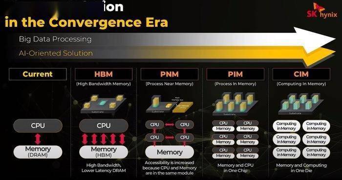

除了使 DRAM 速度更快并提高容量外,SK 海力士还期待融合内存和处理技术。如今,用于超级计算机的尖端处理器使用通过插入器连接到它们的高带宽(HBM),SK 海力士将此概念称之为 PNM(近内存处理),并断言下一步将是处理器和内存存在于单个封装中的 PIM(内存中处理),而该公司最终将寻找 CIM(内存中计算),将 CPU 和内存集成到一起。
SK 海力士的 CIM 在很大程度上与今年 2 月推出的三星 PIM(内存处理)概念相似,并可能满足 HJEDEC 定义的工业标准。三星的 HBM- PIM 将以 300MHz 运行的 32 个支持 FP16 的可编程计算单元(PCU)嵌入到 4GB 内存裸片中。可以使用常规存储命令控制 PCU,并执行一些基本计算。三星声称其 HBM-PIM 内存已经在领先的 AI 解决方案提供商的 AI 加速器中进行了试验,该技术可以使用 DRAM 制造工艺制造,对于不需要高精度但可以从数量众多的简化内核中受益的 AI 和其他工作负载意义重大。
目前尚不清楚 SK 海力士是否将根据三星提出的即将发布的 JEDEC 标准实施 CIM,或者采用专有技术,但可以确定的是,全球最大的 DRAM 制造商对融合的存储器和逻辑设备都抱有相似的愿景。
逻辑和内存的融合对于利基应用非常有意义,同时,还有更多常见的应用程序可以从内存,存储和处理器更紧密的集成中受益。为此,SK 海力士正在开发紧密集成异构计算互连封装技术,这些封装包含处理 IP、DRAM、NAND、微机电系统(MEMS)、射频识别(RFID)和各种传感器。不过,该公司尚未提供许多详细信息。
