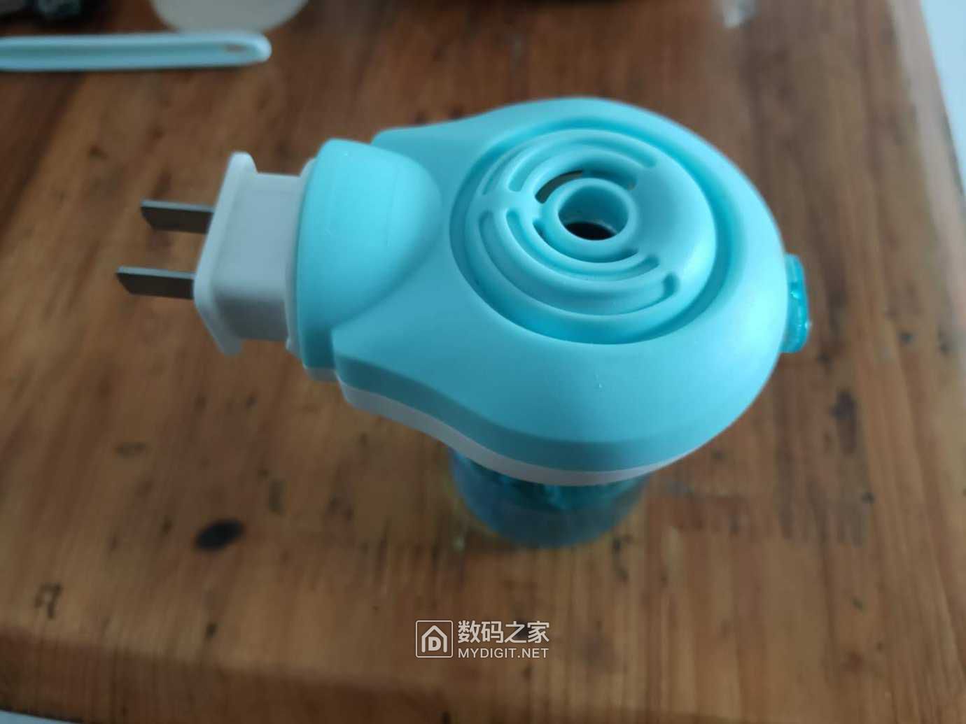

设想是这样的,用18650电池做电源,4056充电,这样的话就摆脱线的困扰了。(后面再来一个esp8266智能定时开关就更好了:lol:)多多上看见的成品要50多。。。好贵,买不起
准备用这个赠送的便宜货改做。外壳什么的先不考虑,后面用亚克力之类处理。

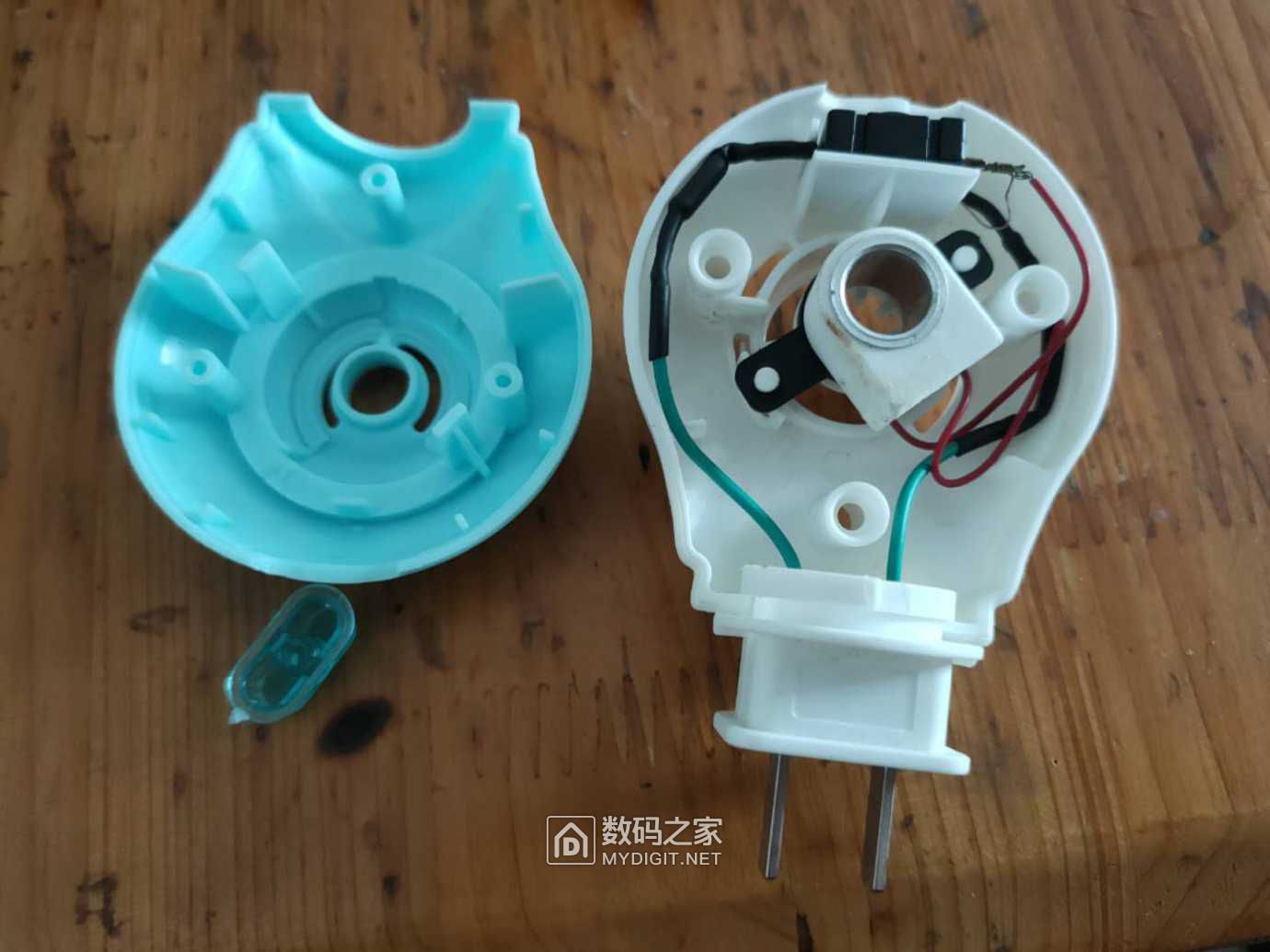

便宜货里面就一个PTC加热芯,请问各位老哥是不是直接把这个换成5v的ptc就好?是选70还是60度的呢?

:cry::cry:5v的ptc邮费好贵,15元

有5V加热器。几元钱还自己做什么。。。

额,还真有。。。比单独买5v的PTC邮费还便宜:lol:

我是把它改成带线的,两米线,粘上一个奶粉罐盖子作为底座,防止歪倒

5V成品用过. 不耐用.
具体是降功率到0.5W.
实质应该3W发热功耗才够用的.
发表于 2021-4-2 13:08:43 来自手机浏览器 | 显示全部楼层
105~110℃。我是买的旧款雷达智能加热器,时间和温度都有3档,夏天放那一直插这不动很方便。只要是在一个房间内不需要找位置。
