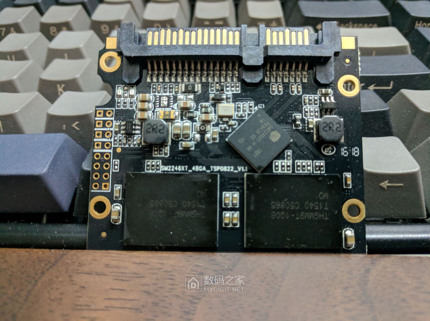

板子无丝印...咸鱼找到对比找到了tog在板子背面...
不过没找到CE跳线...有大佬知道这板子跳线嘛,....

...双贴上颗粒后是这样的...这个板子原先是46XT+15139 256....单颗粒原先识别双通道4CE...

你这闪存有个CE虚焊或者挂了!
 楼主| 发表于 2021-4-7 21:54:54 | 显示全部楼层
感谢大佬 23333333333333 确实是图上的标示
 楼主| 发表于 2021-4-7 21:55:32 | 显示全部楼层
wzcgx 发表于 2021-4-7 18:31
你这闪存有个CE虚焊或者挂了!
确实有个虚焊233333333
