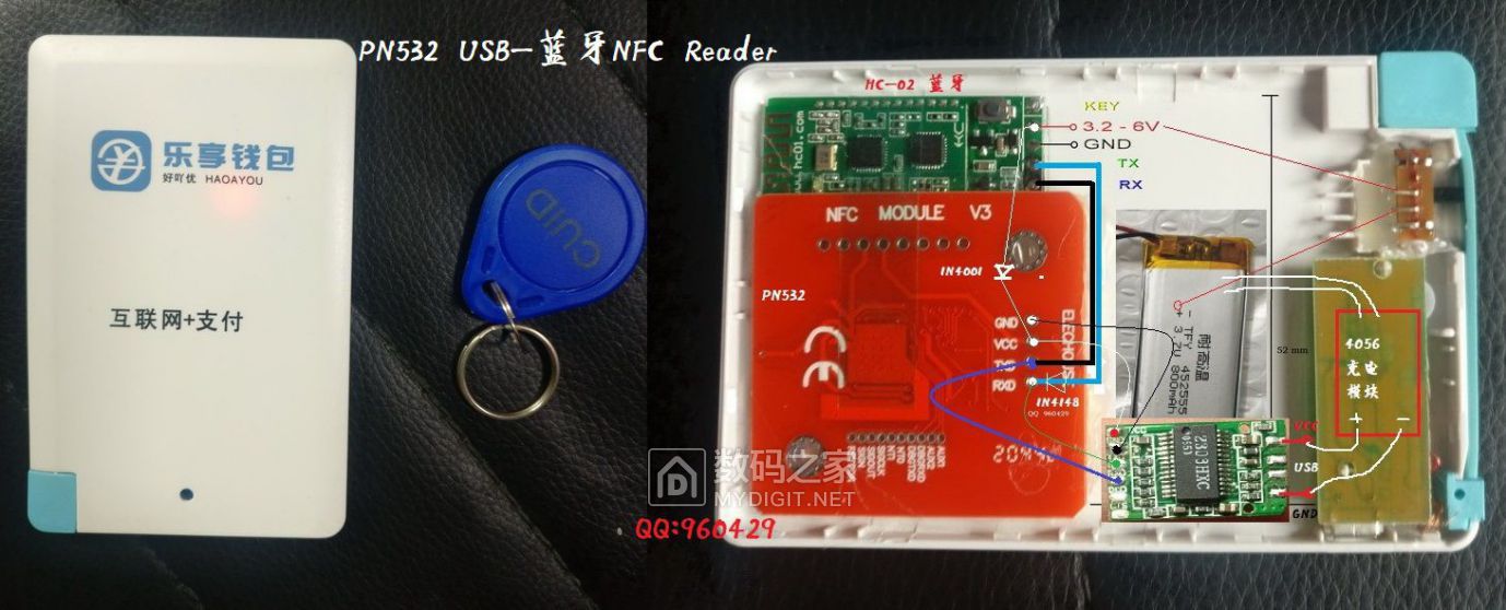

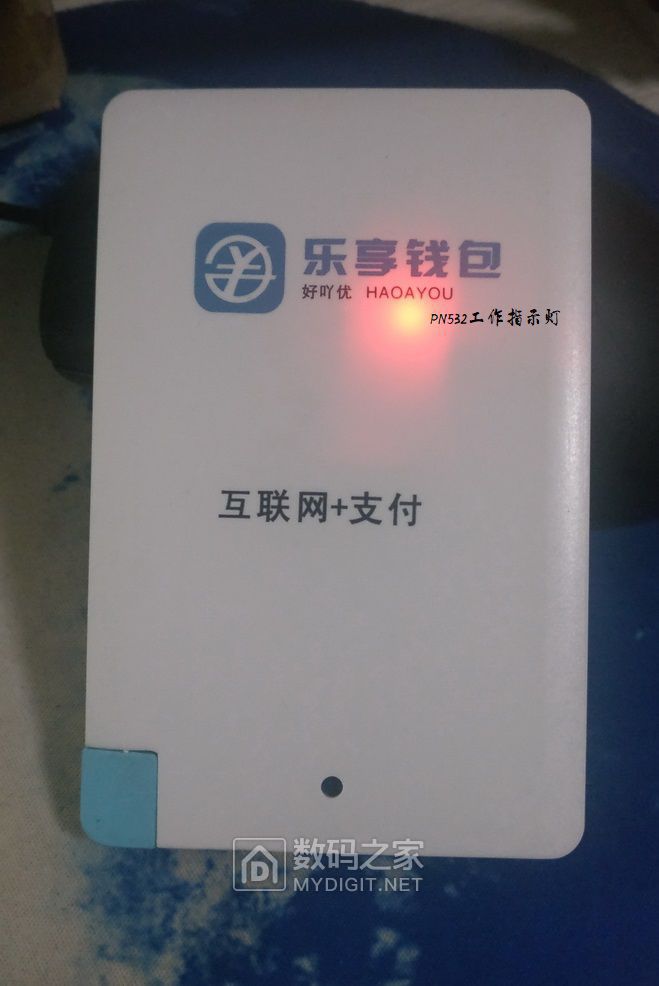

之前diy了个USB版本的,好用!
外观还是不错的吧!:victory:
也比较薄:
内部是这样:

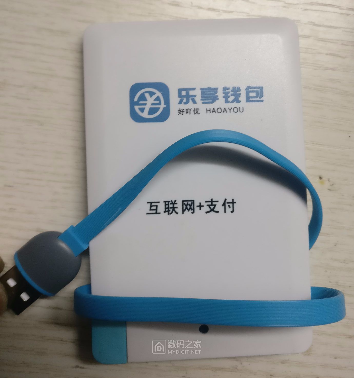

最近又攒了个蓝牙版本,方便手机APP用:
外观依然那么美::lol:
这个充电宝当是免费还是1元包邮买的,? 在那手刷POS横行的日子里。
如今壳子发挥了它一生最大奉献~~~
内部也很紧致。
很简单,没啥好说的,发这里存档了。

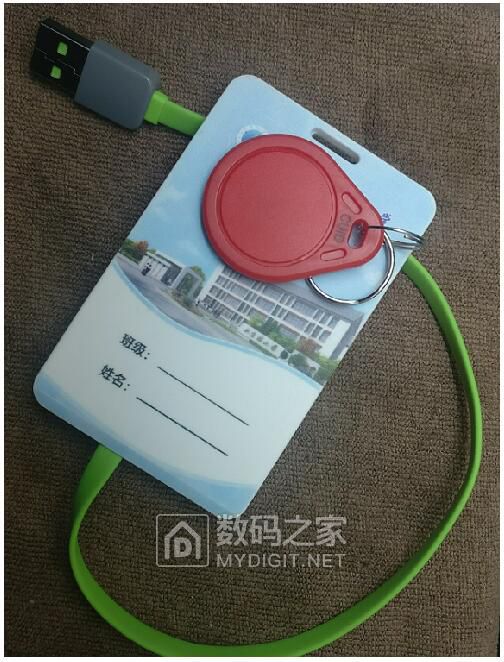

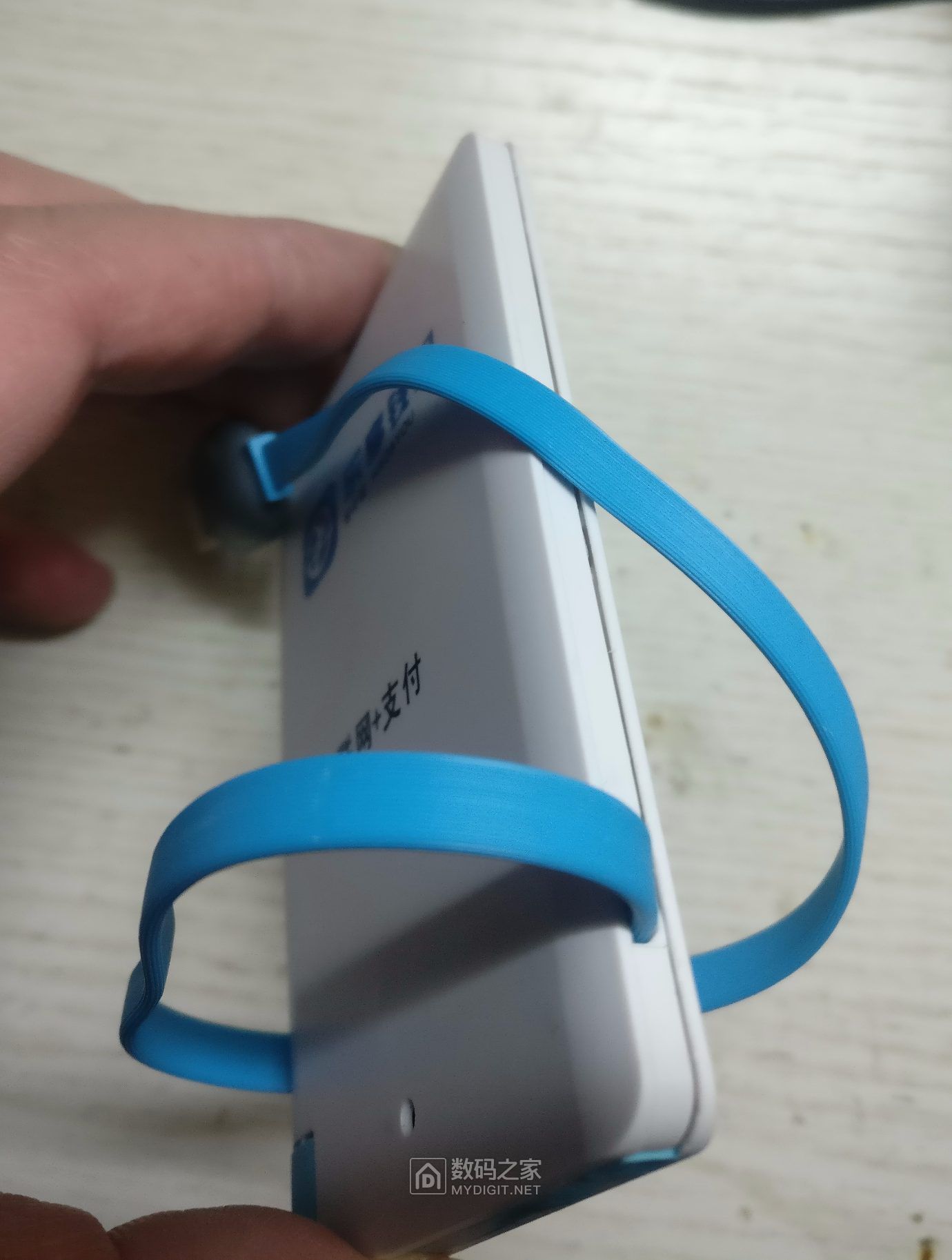

还是改成无尾巴款好看点:
nice  ~!

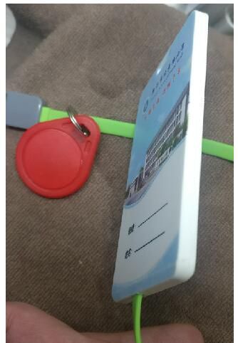

 楼主| 发表于 2021-4-7 21:39:39 | 显示全部楼层
用它打开隔壁小区的高楼顶上的风景:

 楼主| 发表于 2021-4-13 21:56:24 | 显示全部楼层
登录/注册后可看大图
:victory:

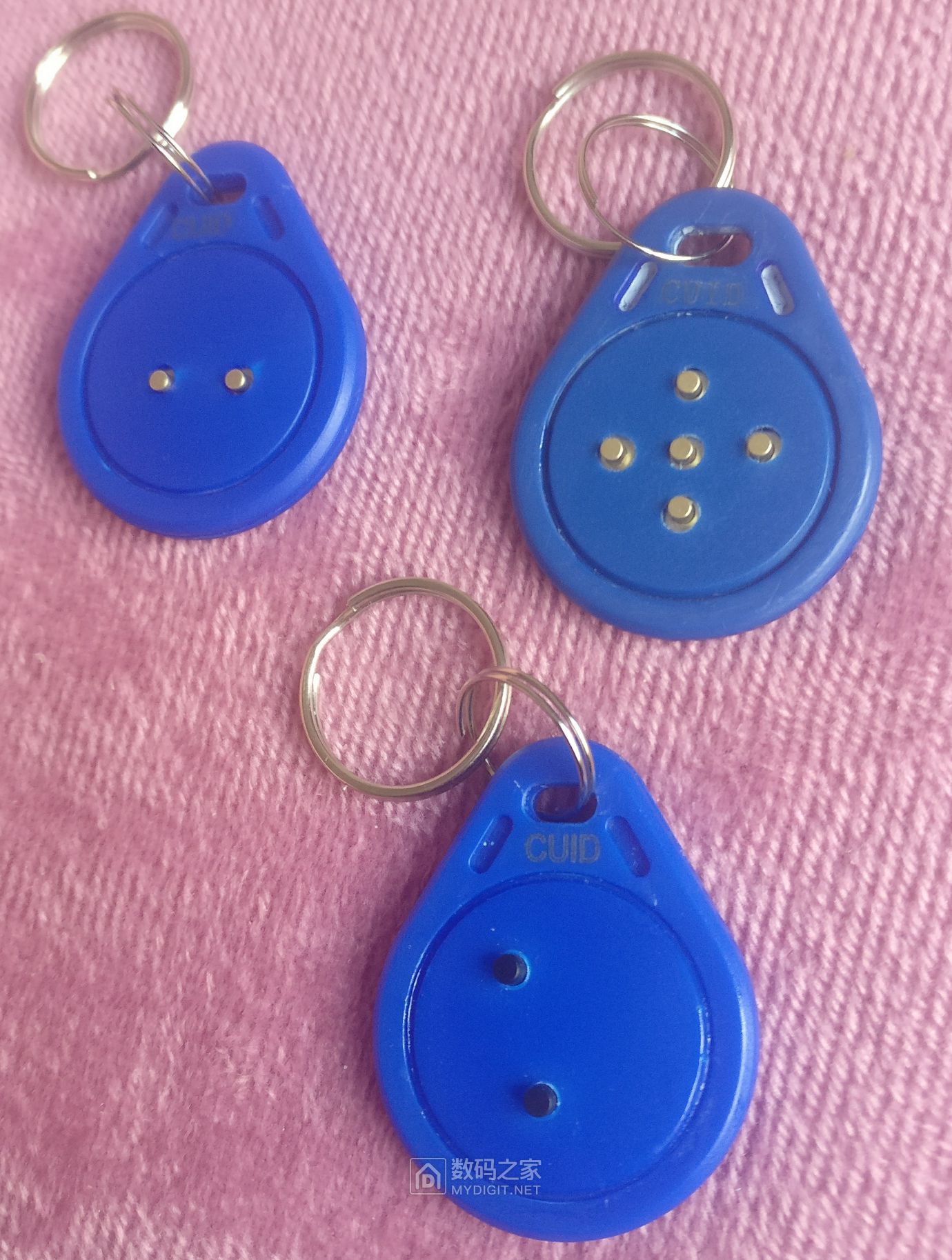

发表于 2021-4-14 11:01:37 | 显示全部楼层
改的挺好看的,不过这最后一张图上的卡片上的点是什么呢

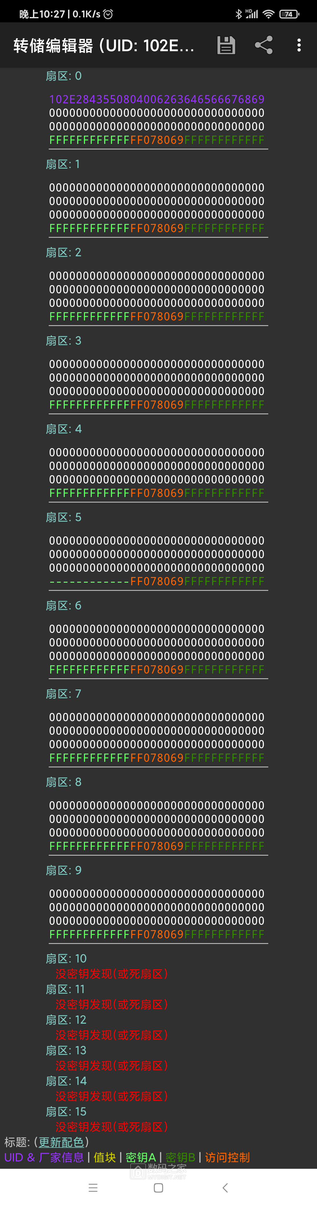

发表于 2021-4-14 11:31:10 | 显示全部楼层
你是如何知道顶楼开门的卡号呢?
发表于 2021-4-14 13:39:02 | 显示全部楼层
多张卡切换的按钮  某宝有成品  自己做省钱
卡片上的点????

fryefryefrye 发表于 2021-4-14 11:31
你是如何知道顶楼开门的卡号呢?
业主的卡,读出来然后改成全小区通用的。
发表于 2021-4-15 09:06:16 | 显示全部楼层
Snipaste_2021-04-15_09-05-24.png    就是这个按钮一样的点

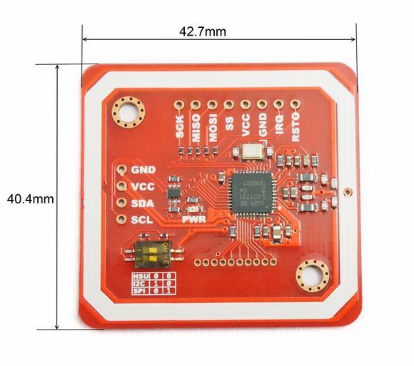

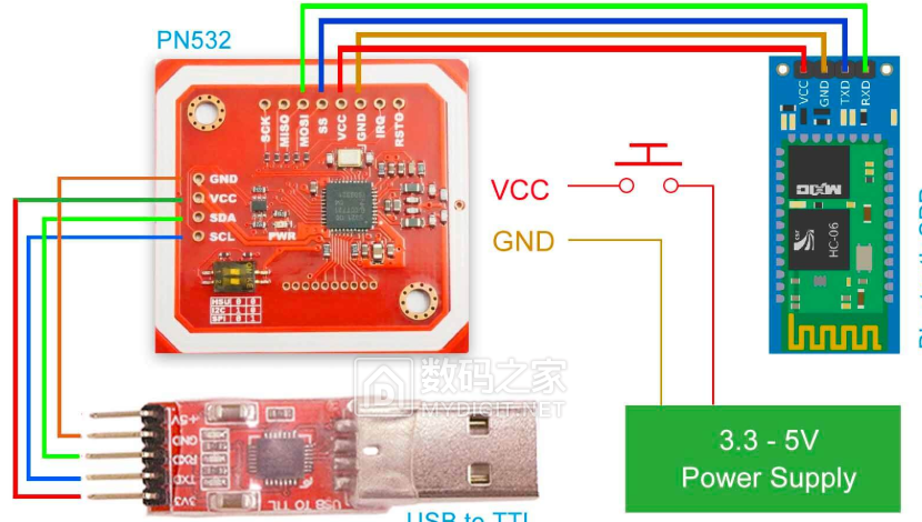

发表于 2021-4-15 12:02:19 | 显示全部楼层
PN532自带两对串口输入输出,可将USB串口与蓝牙串口模块分两侧连接,如图:
参与人数 2家元 +52 收起 理由
i3hh9168 + 50 精彩回帖
419486127 + 2 精彩回帖
