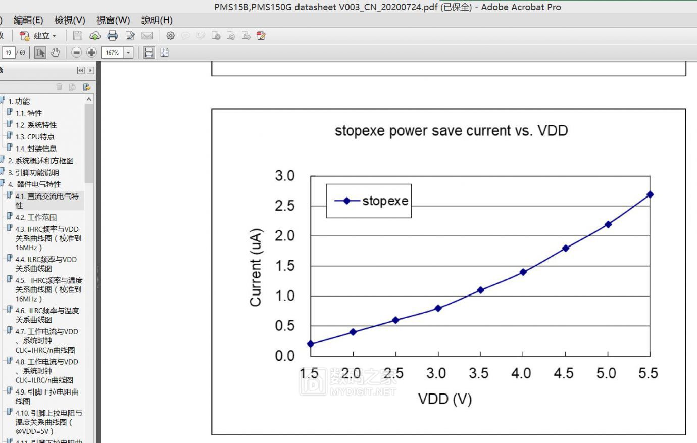

发表于 2021-5-15 20:30:27 | 显示全部楼层
PMS150G 省電模式 3v小於1ua(這是otp一次燒錄的)

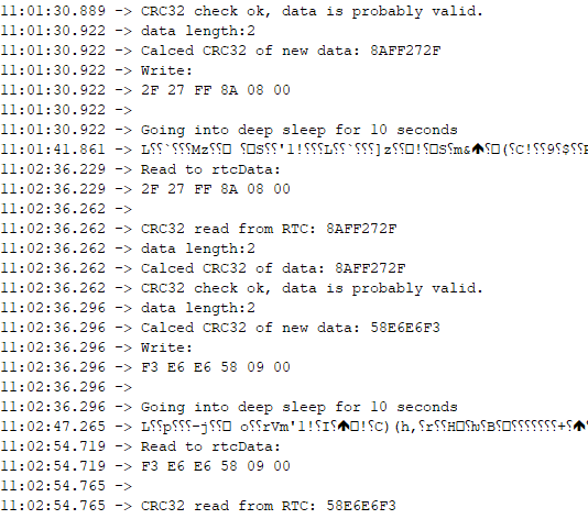

8266 用 arduino 编程能深度休眠吗?我想定时15秒休眠,1秒工作。是否有参考的代码,网上找了一圈,都没找到。
发表于 2021-5-19 15:22:10 | 显示全部楼层
freegps 发表于 2021-5-19 09:11
8266 用 arduino 编程能深度休眠吗?我想定时15秒休眠,1秒工作。是否有参考的代码,网上找了一圈,都没 ...
可以。
只不过唤醒之后,几乎相当于重新启动,所有的内存数据都丢了。
只有一个rtcUserMemory的信息是可以保留,所以睡眠之前,要把关键数据保存一下。
CpuSleepTime单位是 秒。

发表于 2021-5-19 21:01:24 | 显示全部楼层
不知道楼主的养花环境,感觉花盆湿度采样一般般的每天早晨一次,精确些的早晚各一次就足够了,这个时间段检测出来数据如果需要浇水就直接控制浇水了,其他时段也不适合给花浇水的,至于温度貌似不用时时监控吧。
发表于 2021-5-20 11:27:32 | 显示全部楼层
fryefryefrye 发表于 2021-5-19 15:22
可以。
只有一个rtcUserMemory ...
感谢你啊,测试成功!结合你的代码和系统自带的例子,目前手动RST测试成功,下一步引GP16至RST,就能自动唤醒。
