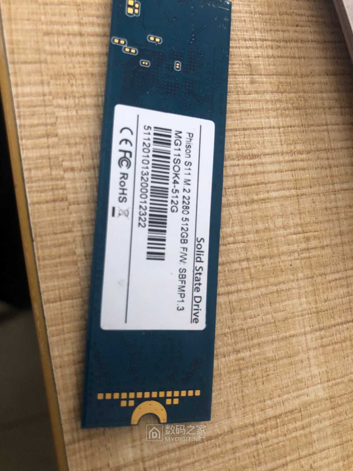

[Phison] Phison S11 M.2 2280 512GB 求助固件
发表于 2021-4-23 14:25:59 来自手机浏览器 | 显示全部楼层 |阅读模式
大神们有这个固件吗,麻烦传一下1036248008@qq.com

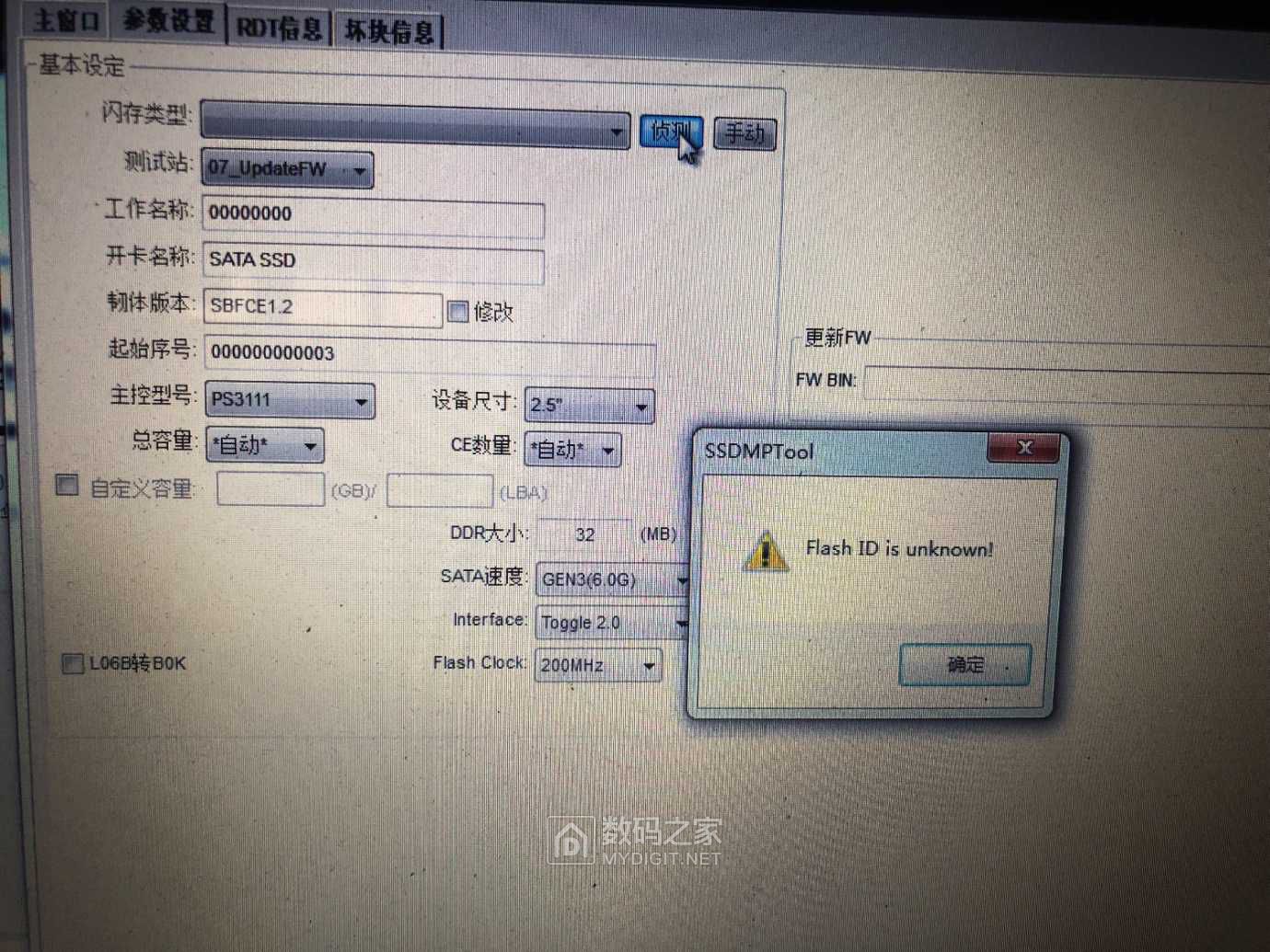

 楼主| 发表于 2021-4-23 14:29:29 来自手机浏览器 | 显示全部楼层
用这个工具一刷新就出现这个来。

发表于 2021-4-23 17:43:43 | 显示全部楼层
用ps3111flash 开卡,固件 百度上多的是
发表于 2021-4-23 19:59:16 | 显示全部楼层
都说了长江颗粒不可能发软件远程,建议转卖掉,
发表于 2021-4-24 02:08:10 | 显示全部楼层
SBFMP1.3这个固件太新了/还没有大佬放出来哦/看来你只能找有工具的大佬帮你开一下

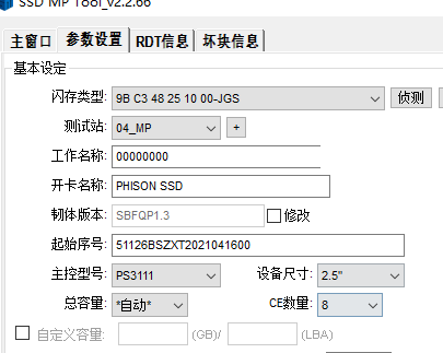

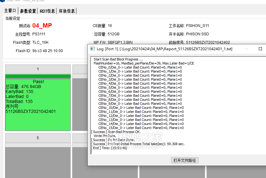

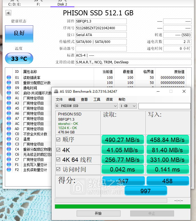

发表于 2021-4-24 15:56:23 | 显示全部楼层
开好了
其实这板子有缺陷,也不能说缺陷,只是电压不匹配这个制程、
原因是这NGFF板子的VCCF是接口直通3.3V,而长江制程的VCCF是2.5V,超压了,导致闪存容易抽风挂逼
