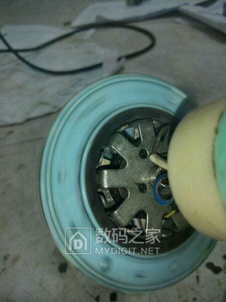

昨天拆了一个塑料小风扇,如下图这样(图片来源网络)转子有一圈黑色的磁条,有多个磁极,定子部分有两个带爪的铁罩,里面只有一个线圈,一个线圈是不能产生旋转磁场的,从网络了解这种电机启动时借助了弹簧的力量,带来的问题是噪音有点大,嗡嗡的响,我现在想能不能把这个线圈改成2个,其中一组接一个电容,这样两组线圈通电时就能产生旋转磁场了,
