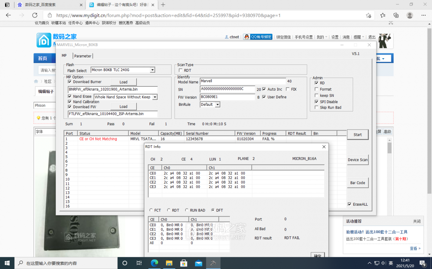

没事闲着玩闲鱼刚闲来一块~~
主控芯片
Phison S11
v0.83a
Drive: 2(ATA)
OS: 10.0 build 19042
Model: MRVL TSATA PART0
Fw   : 01020304
ATA: GetSmart failed! Error: 0x51
ATA: ReadSysinfo13 failed! Error: 0x51
Phison not detected(2) - Exit!
Phison S5/S8/S9/S10/S11 flash ID reader v0.83a by Ochkin Vadim
0: (128GB SSD
1: Buildwin MediaPlayer
2: (MRVL TSATA PART0
Please select drive number:2
Drive: 2(ATA)
Fw   : 01020304
Saved to: phison_flash_id.txt
Press any key to exit or Space to open full text report
Please share reports as text, not a sreenshot!
然后就不认盘了!!
上88nv1120
后这样?

发表于 2021-5-20 09:28:14 | 显示全部楼层
ctnet 发表于 2021-5-20 09:04
是不是我弄错了~~这是群联主控吗?
这是88NV1120主控

 楼主| 发表于 2021-5-20 12:29:41 | 显示全部楼层
惨了~~~这颗粒怕开不了吧?
 楼主| 发表于 2021-5-20 12:30:16 | 显示全部楼层
88NV1120
能开这颗粒吗?
 楼主| 发表于 2021-5-20 12:31:04 | 显示全部楼层
只能拆颗粒了吗?
发表于 2021-5-20 12:33:59 | 显示全部楼层
ctnet 发表于 2021-5-20 12:31
只能拆颗粒了吗?
1120配部分制程的颗粒也可以开
 楼主| 发表于 2021-5-20 12:44:33 | 显示全部楼层
fanallen 发表于 2021-5-20 12:33
1120配部分制程的颗粒也可以开
这样子了还能开吗?
然后原来的分区回来了!!!
