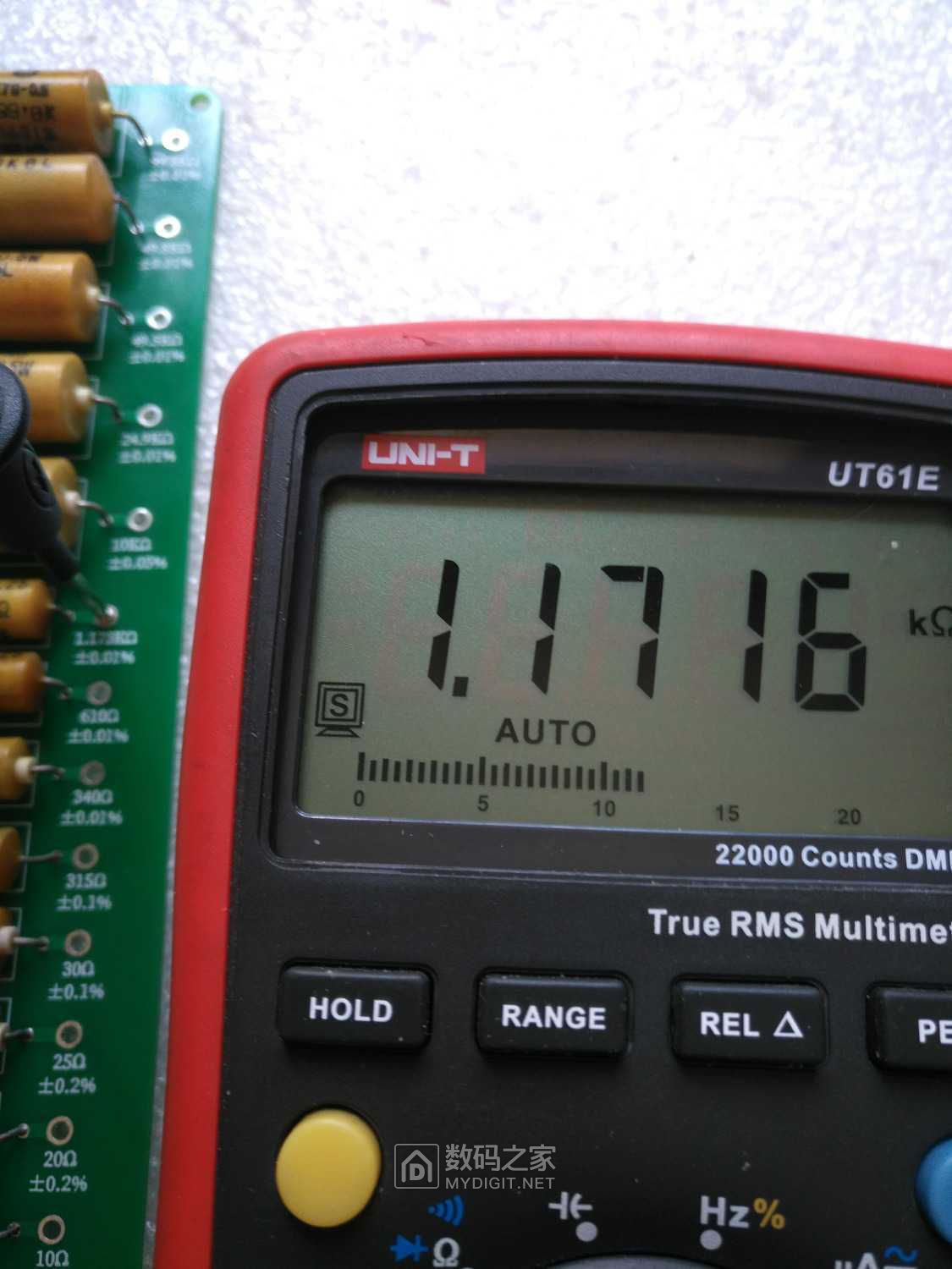

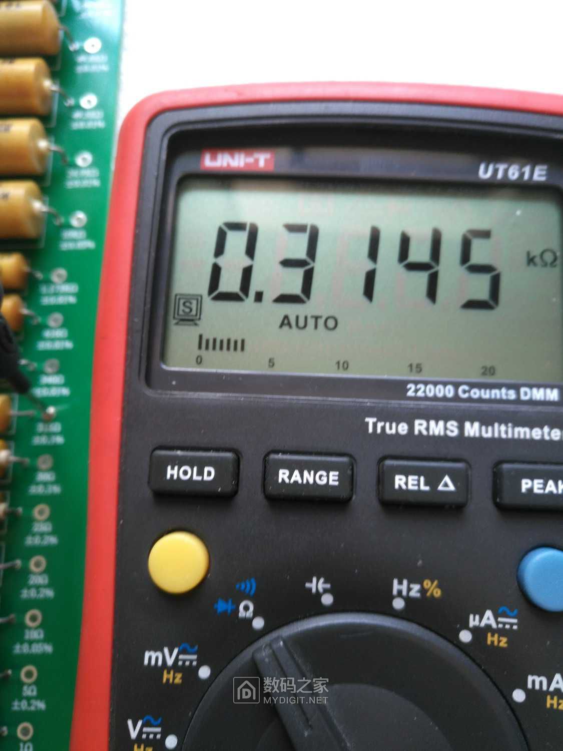

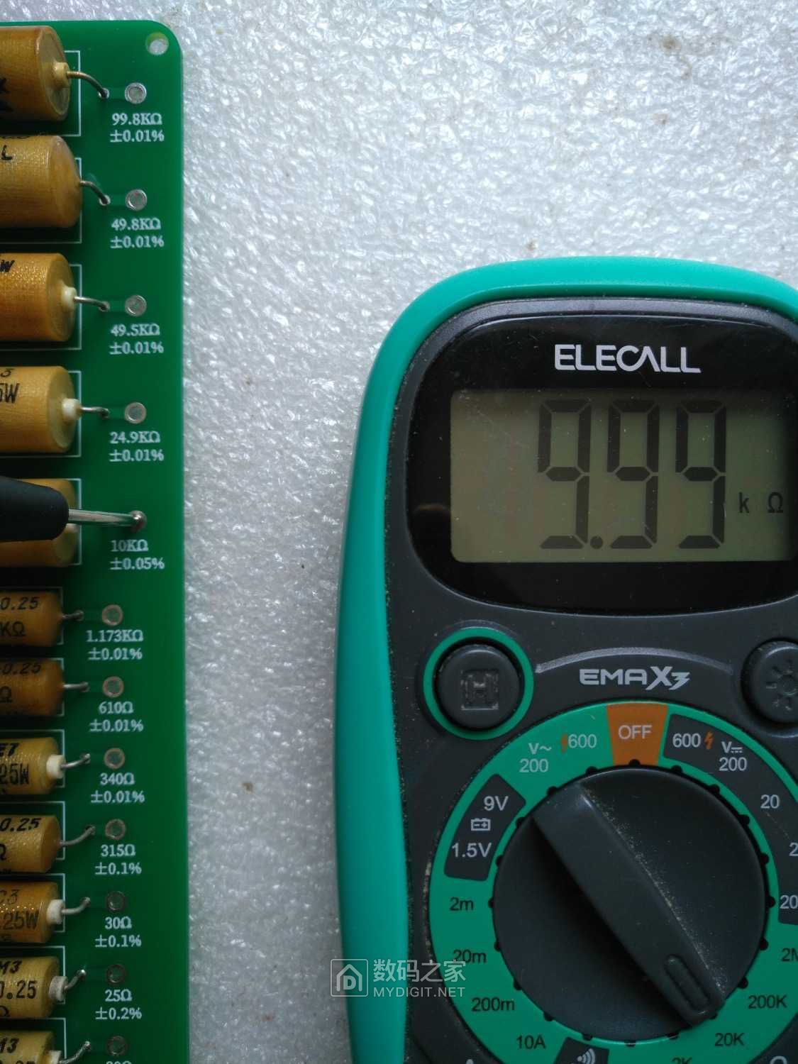

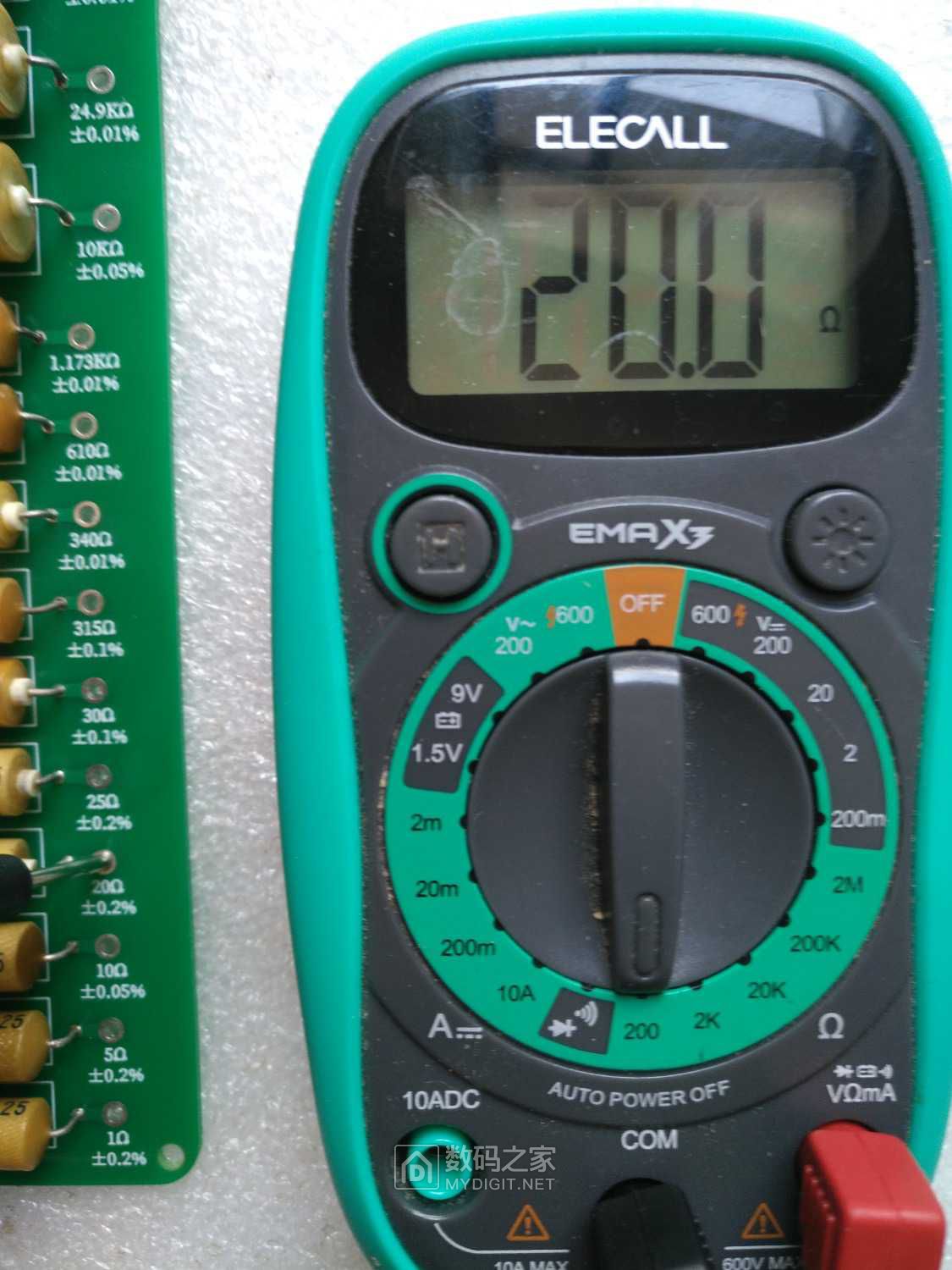

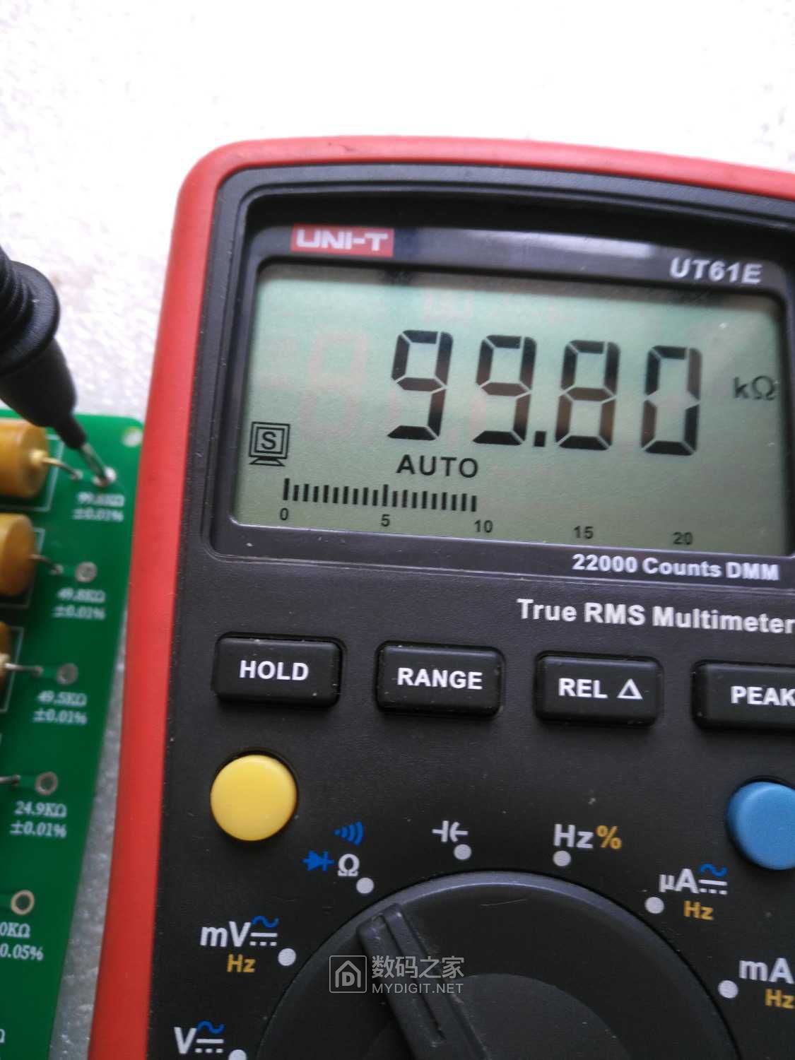

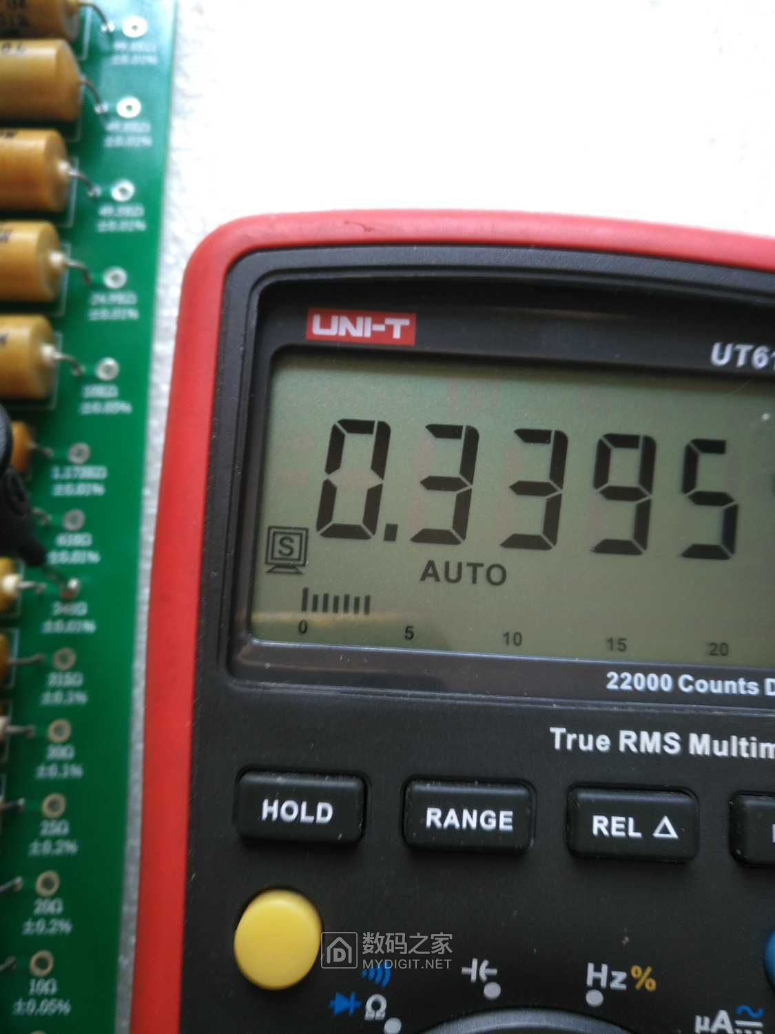

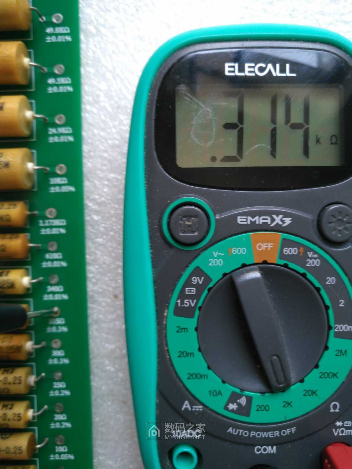

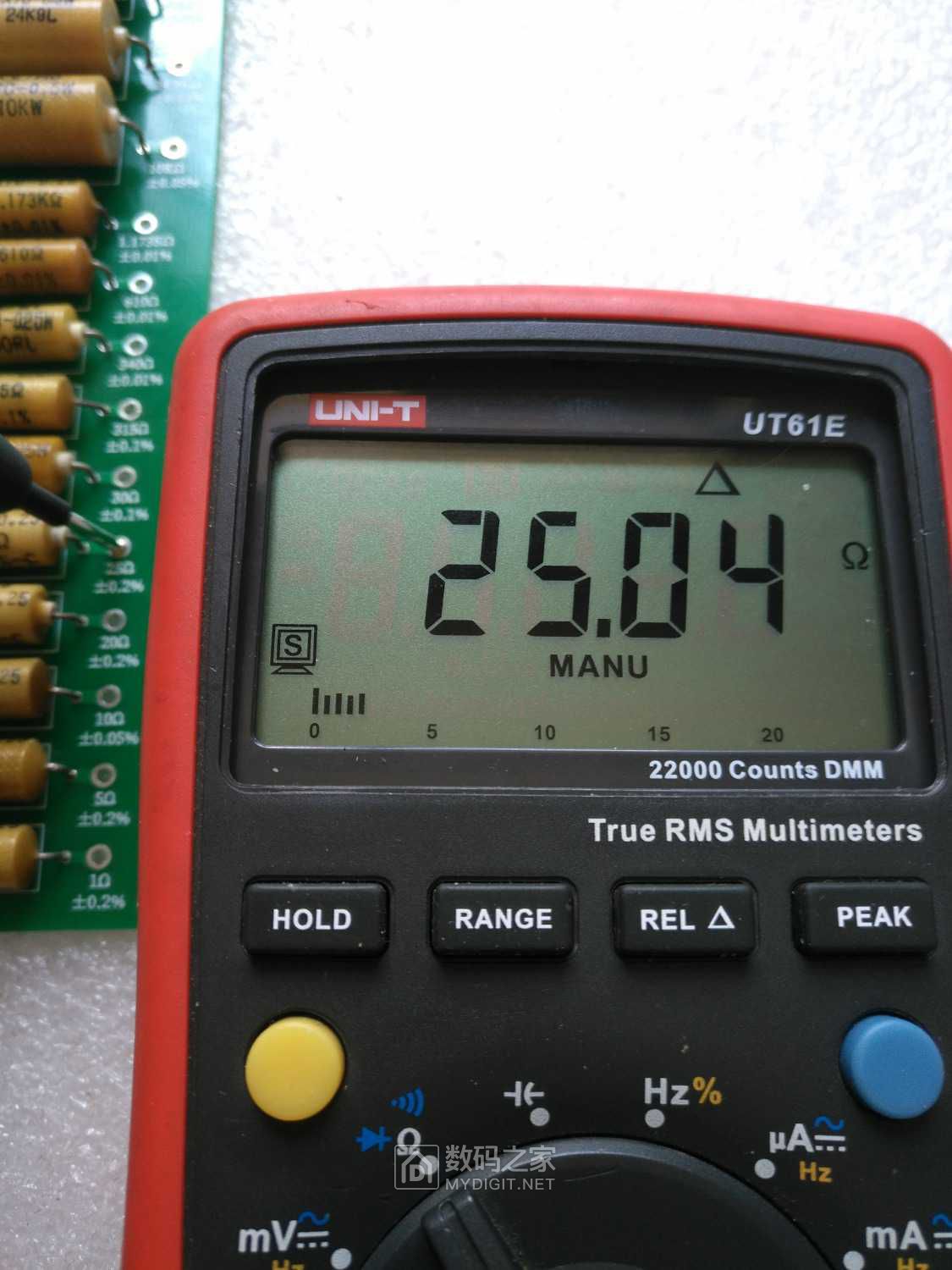

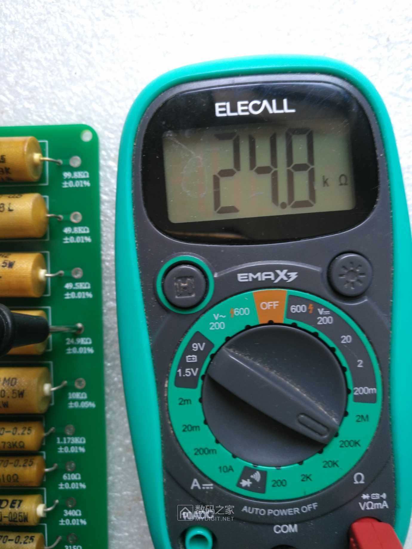

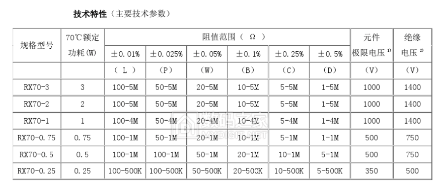

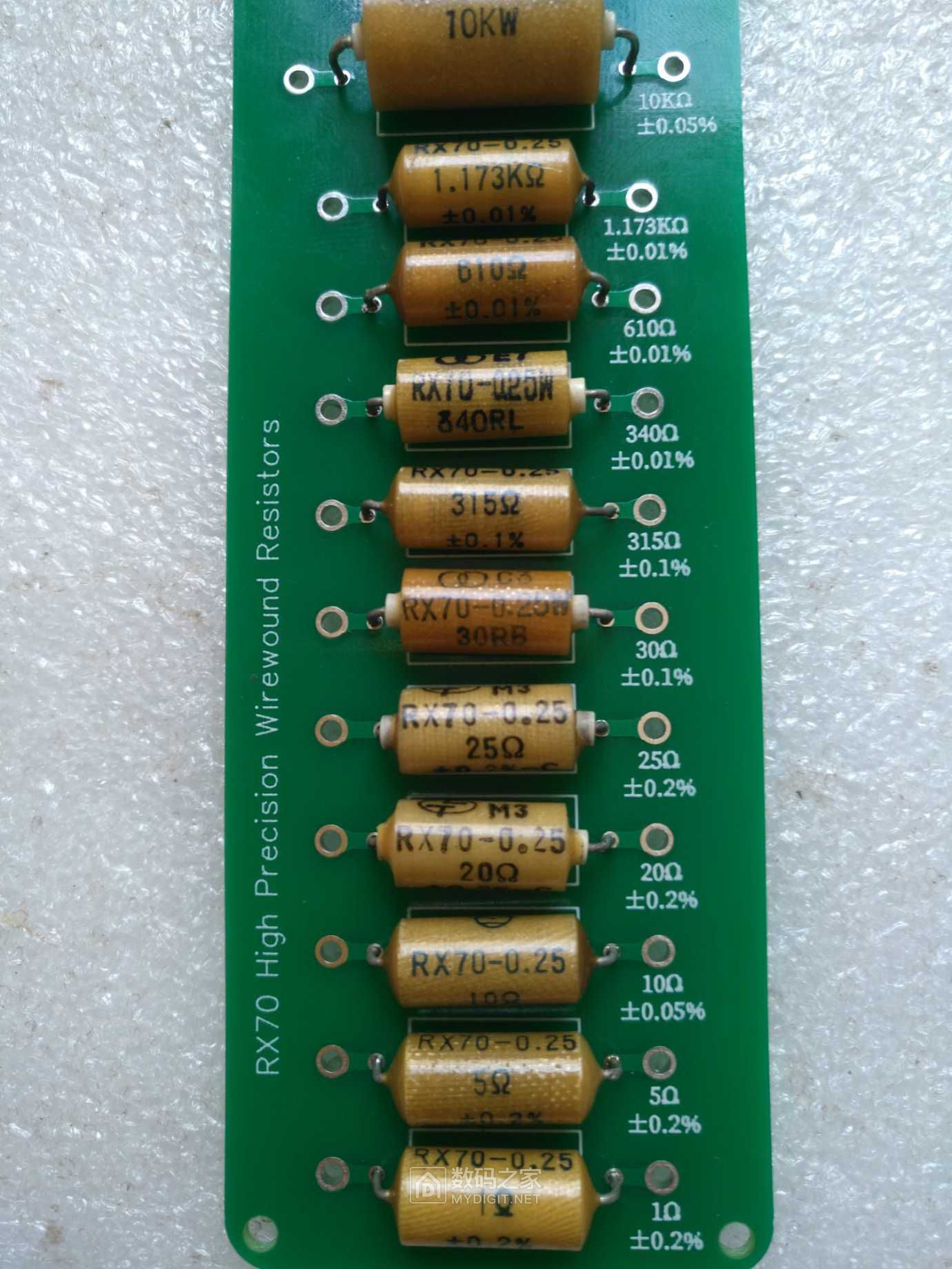

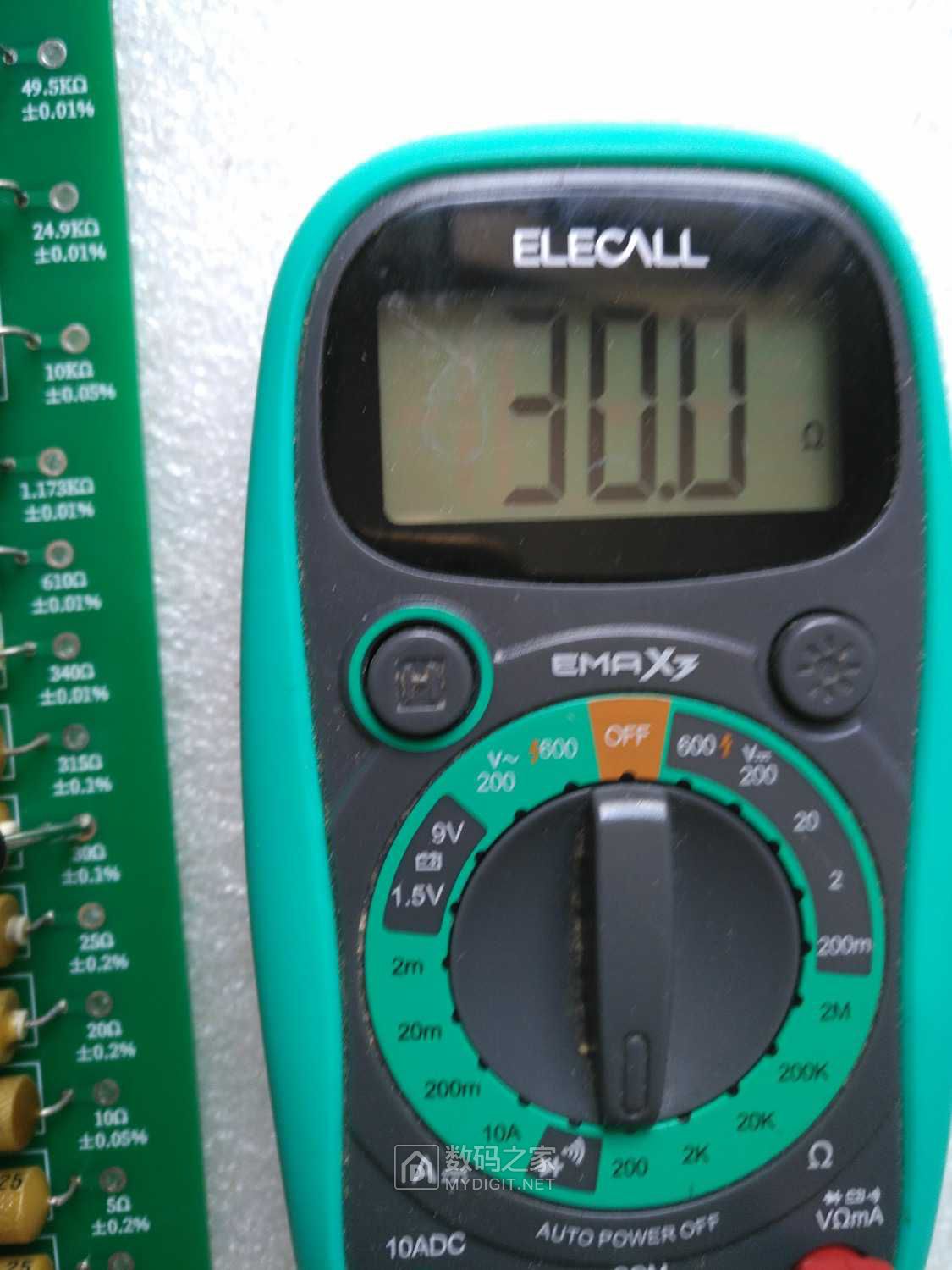

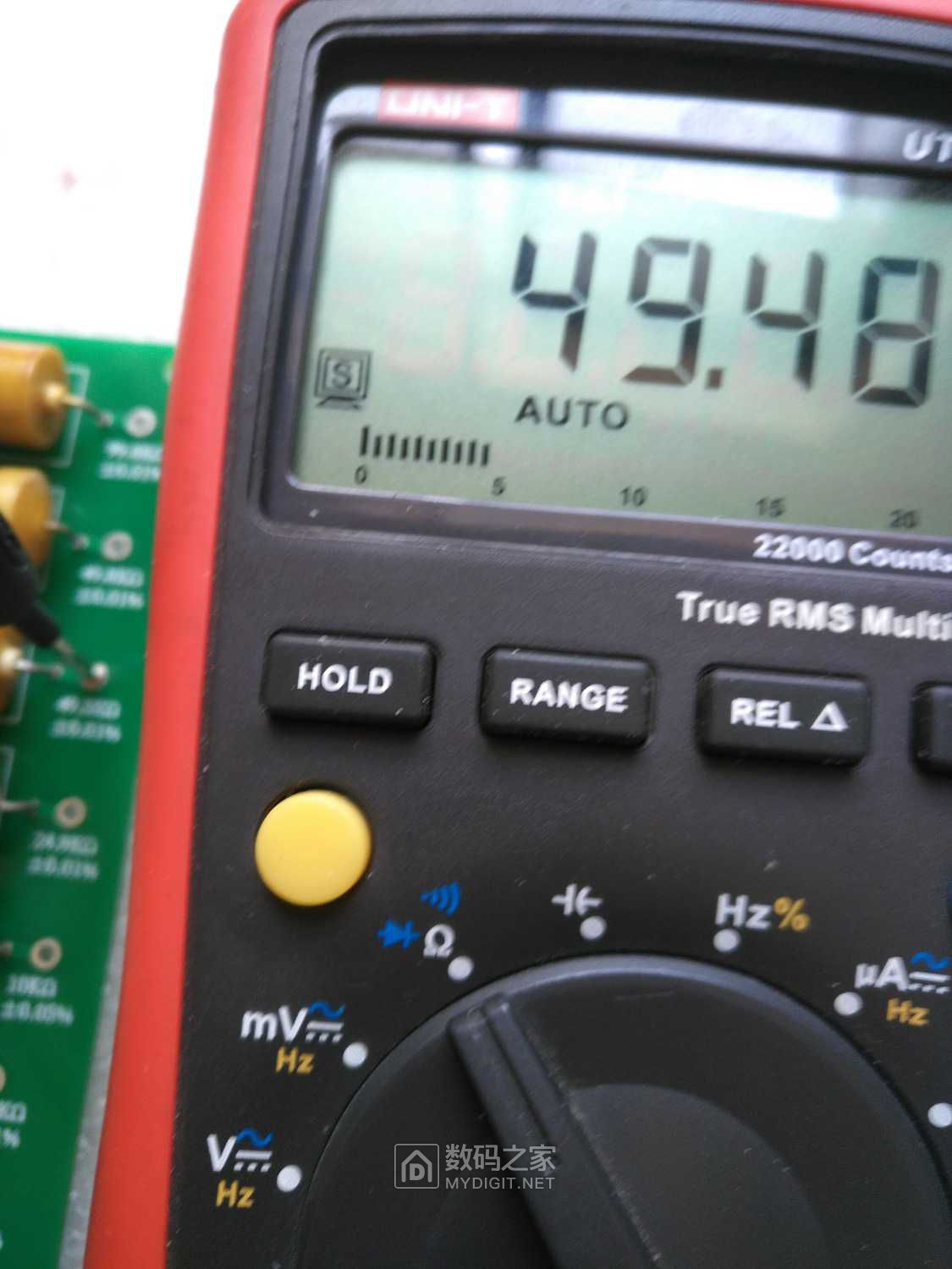

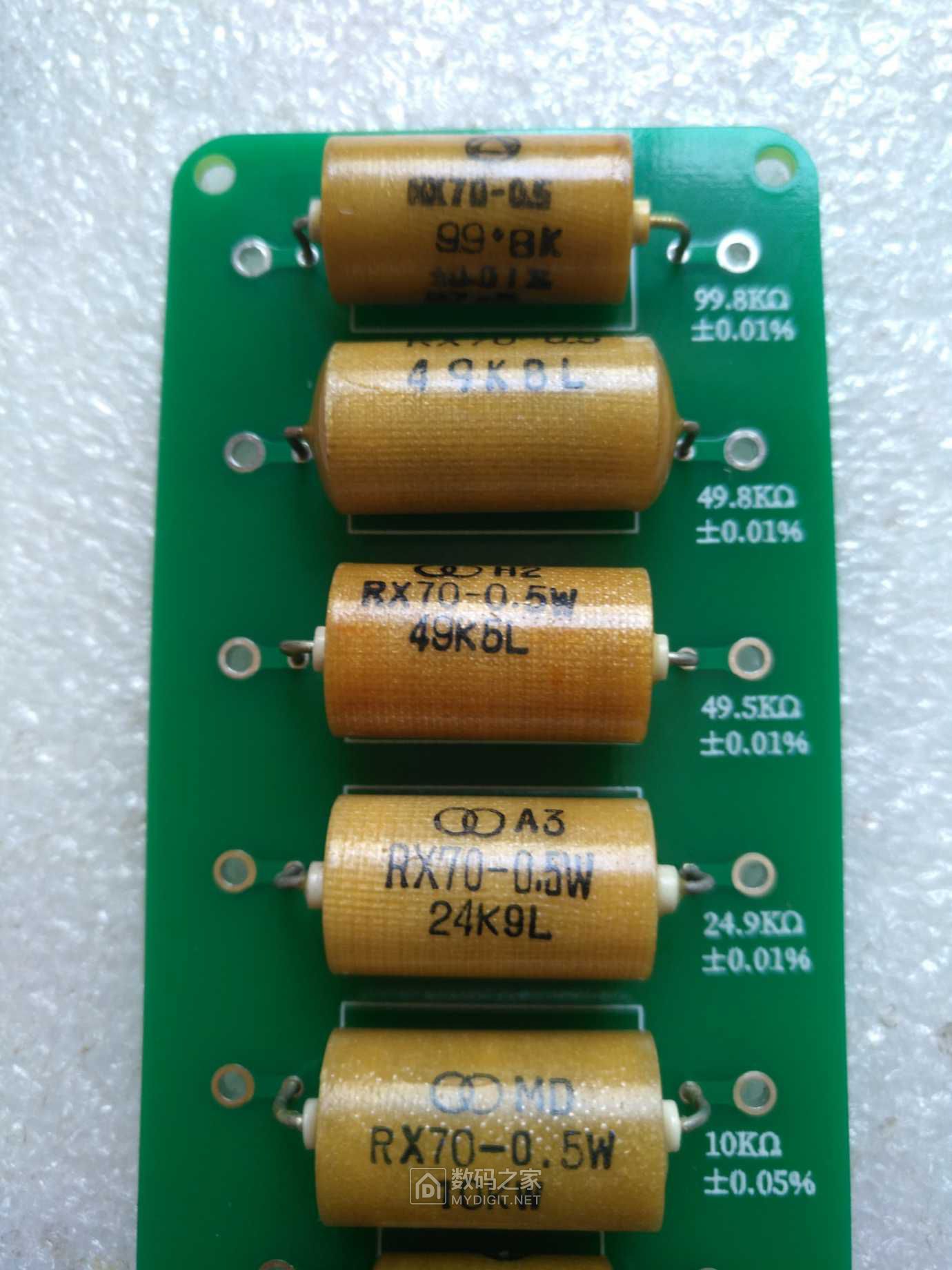

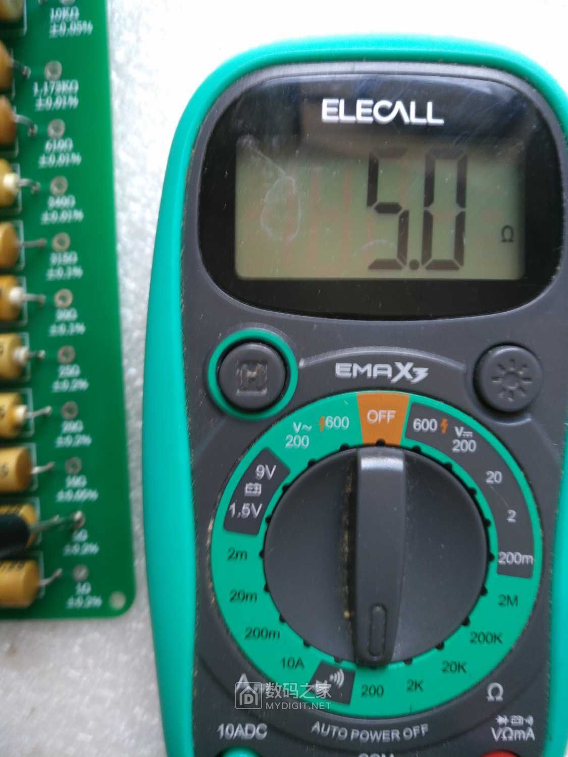

买了些rx70拆机电阻,阻值从100k到1欧间,精度不一,品牌不一。有的没有直接标精度数据,以为品质不好属于杂牌,网上查了下才知道不同后缀代表不同精度。
有的电阻上面有格式类似88.8的数字,疑似生产年月,有87年,88年,92年的
引脚都用磁铁测试过无反应

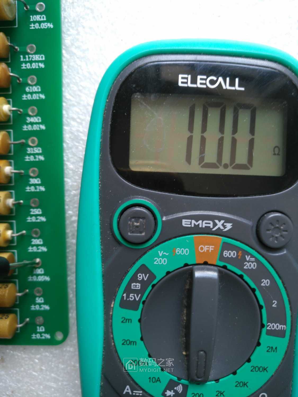

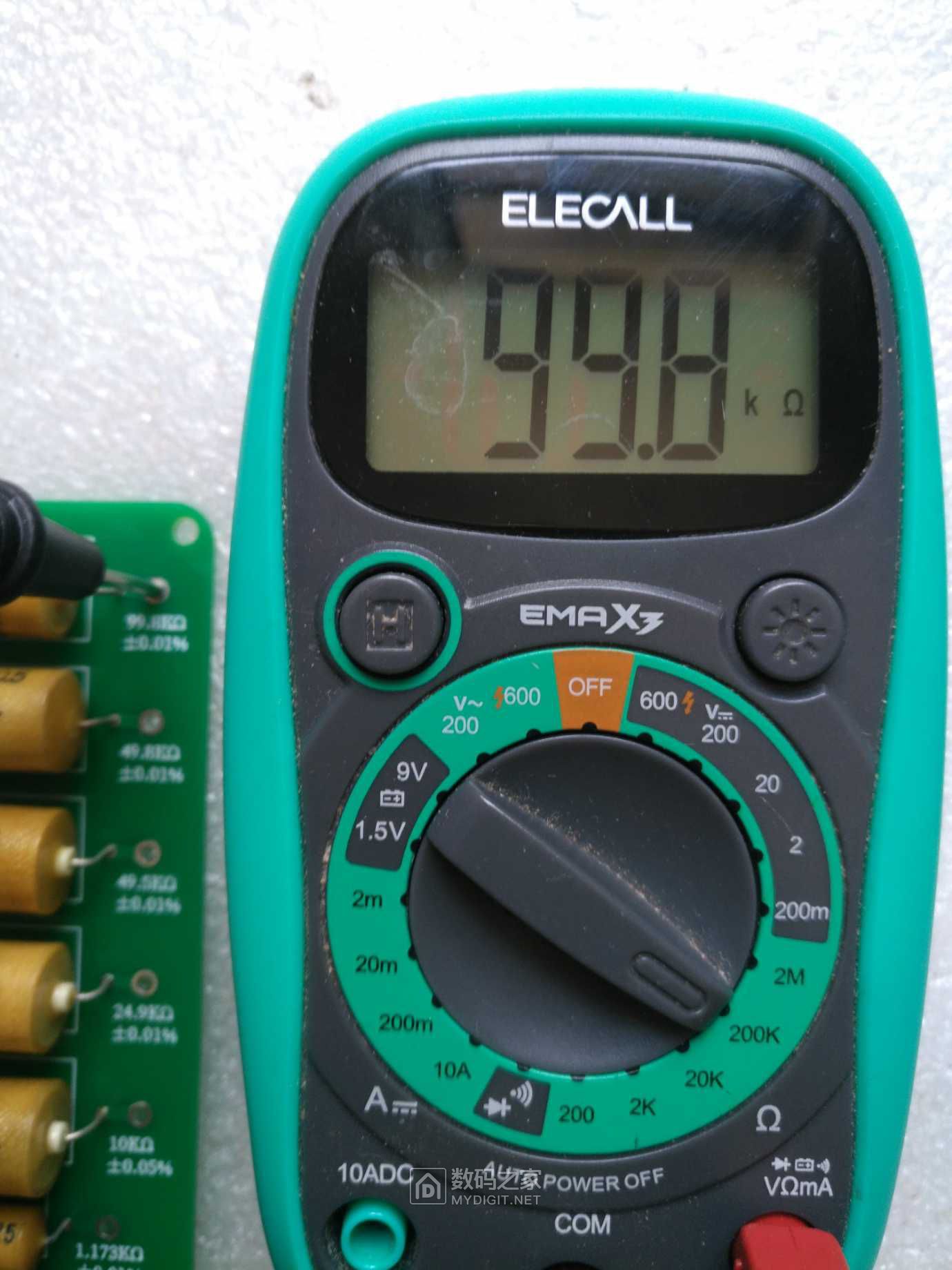

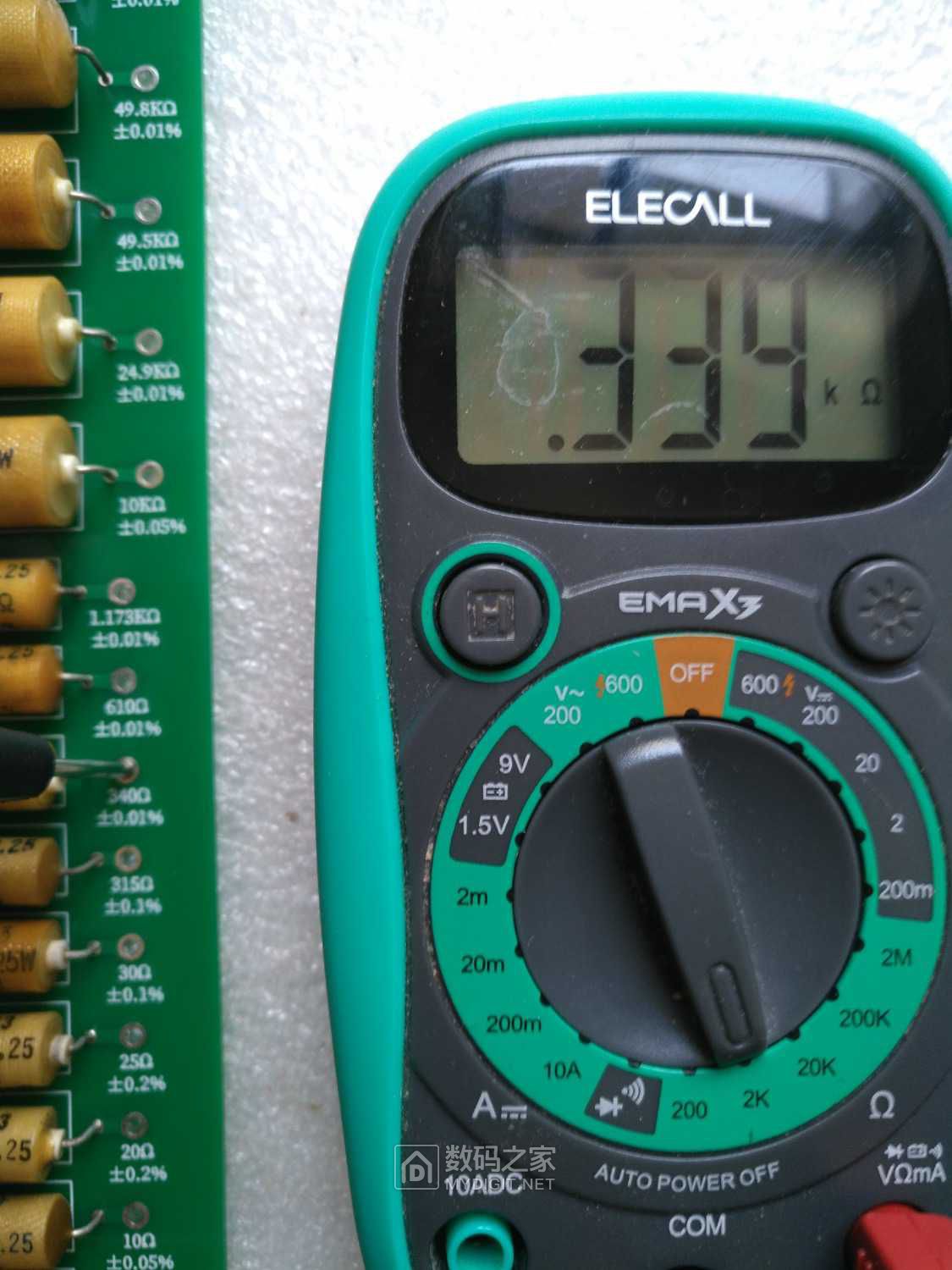

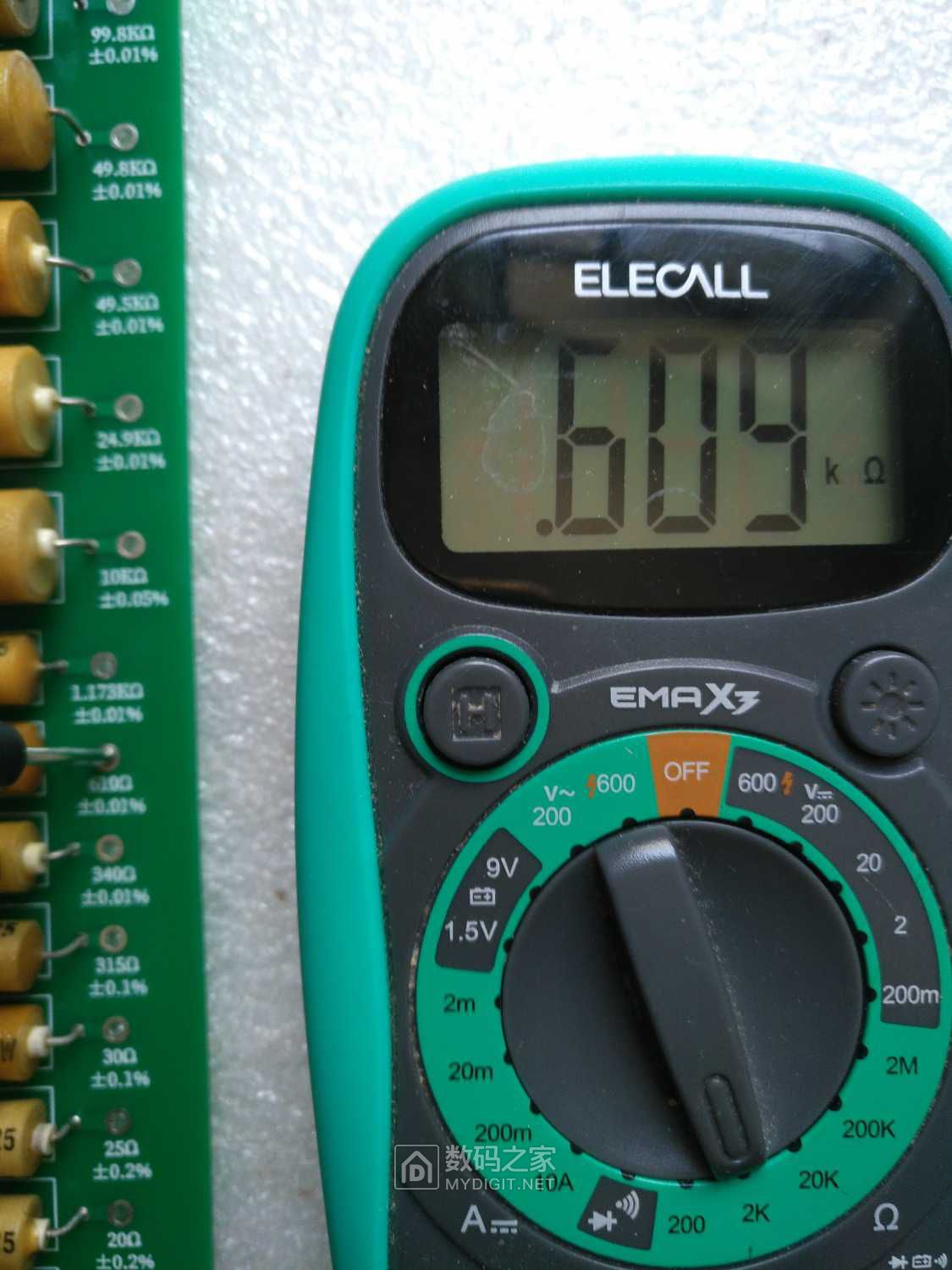

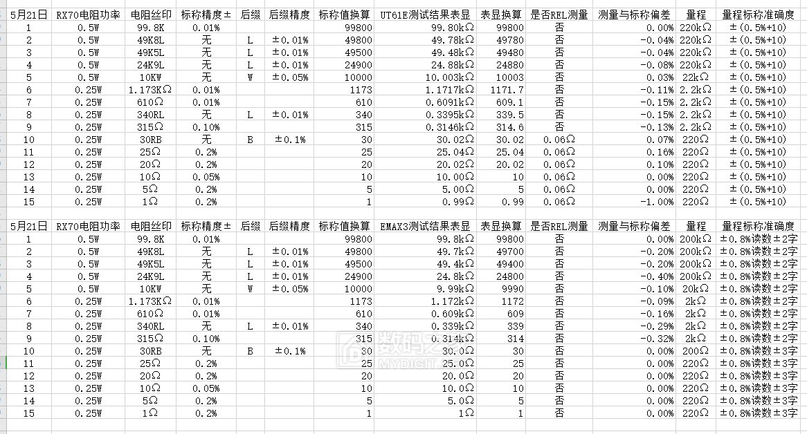

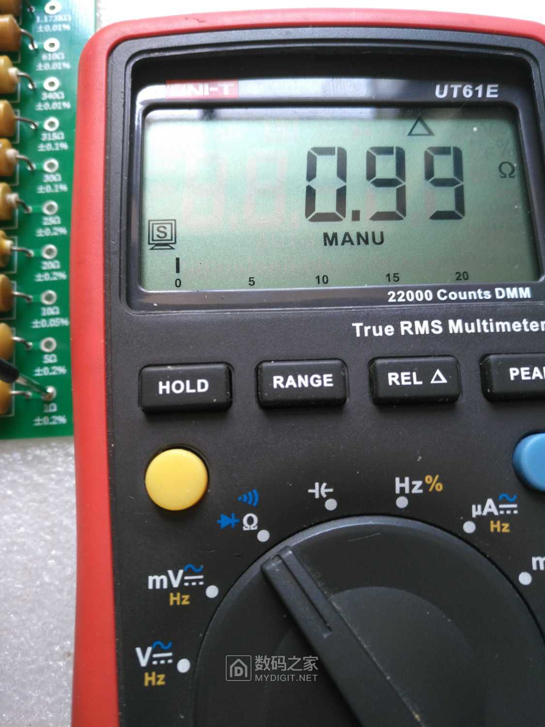

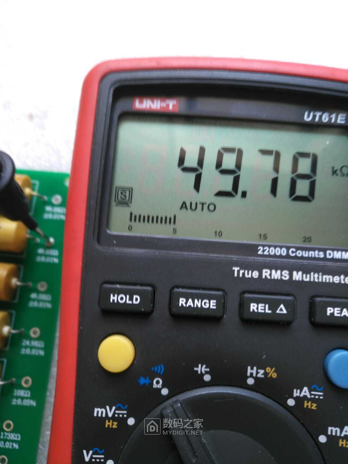

测试结果好像都还可以,除了ut61e测1欧姆时在0.99欧和1欧来回跳,数据不好看。emax3在30欧内测量与电阻标称值完全一样,测其它阻值与电阻标称值最多相差1个字,感觉精度相当可以(毕竟分辨率低),之前测ad584jn电压结果也不错。

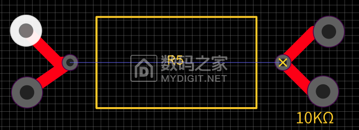

板子尺寸18.50 cm * 5.00 cm,看着多出来的5张空板,应该在背面画个尺子的
99.8K
49.8K
49.5K
24.9K

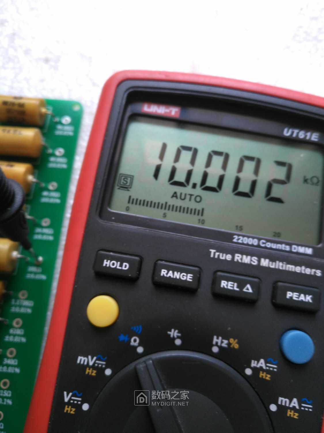

10K
1.173K
610
340
315

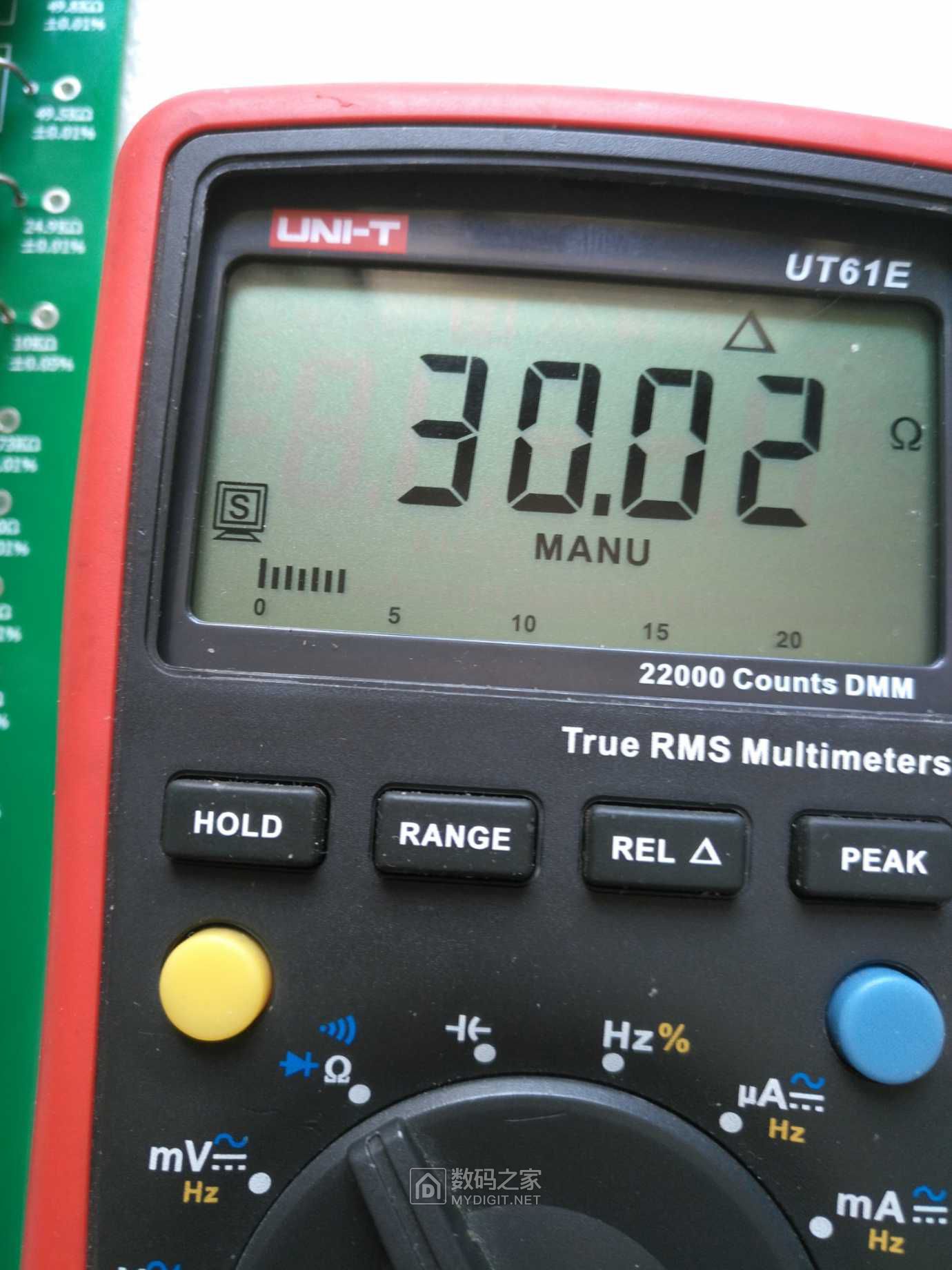

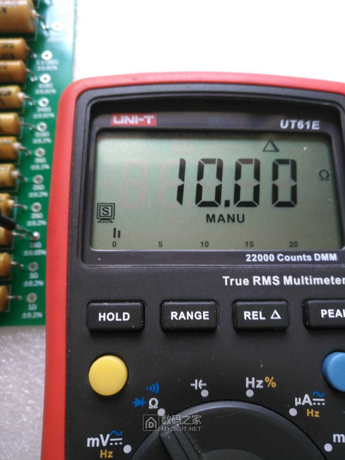

30Ω,REL掉表笔0.06Ω,下同

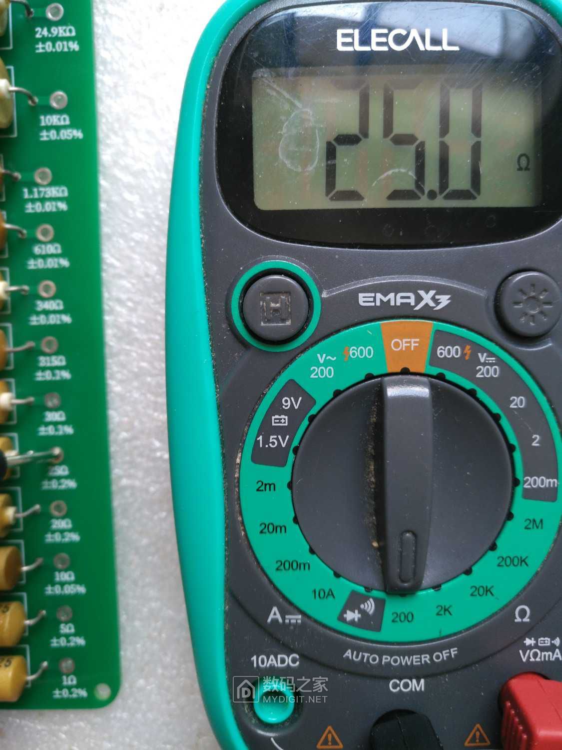

25Ω,REL模式

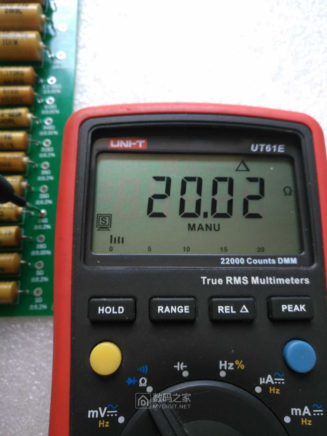

20Ω,REL模式
10Ω,REL模式

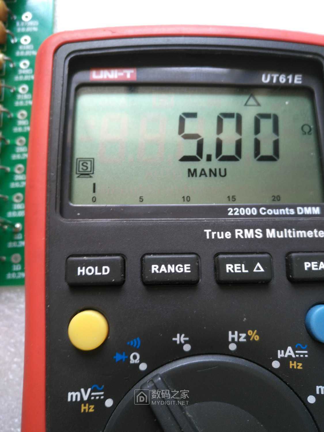

5Ω,REL模式

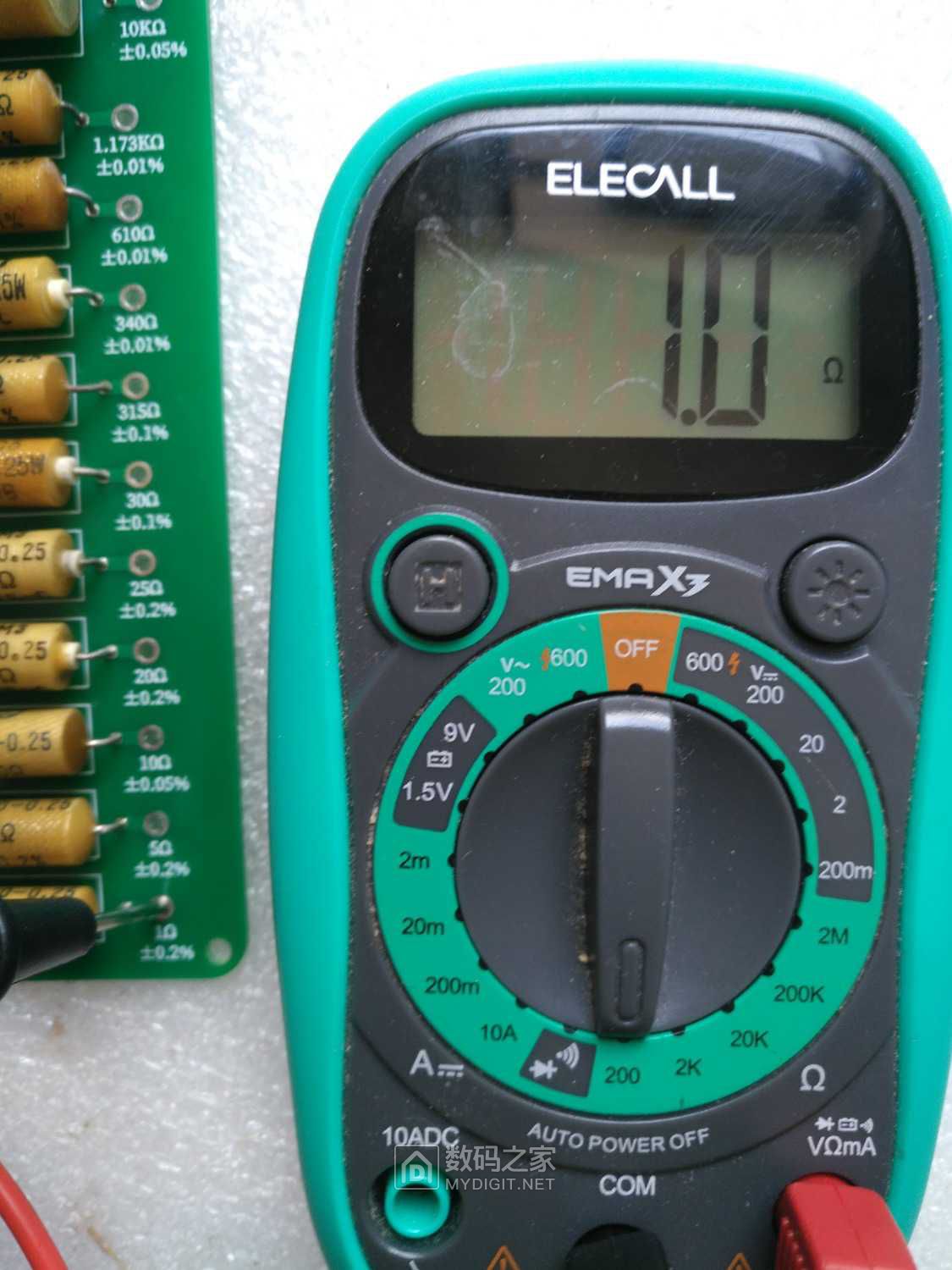

1Ω,REL模式,偶尔会跳到1欧,大部分时间是0.99,就不摆拍了。虽然只差0.01欧,数据表上的误差从0.x%一下蹦到1%了,不过电阻本身也没标定,不纠结。

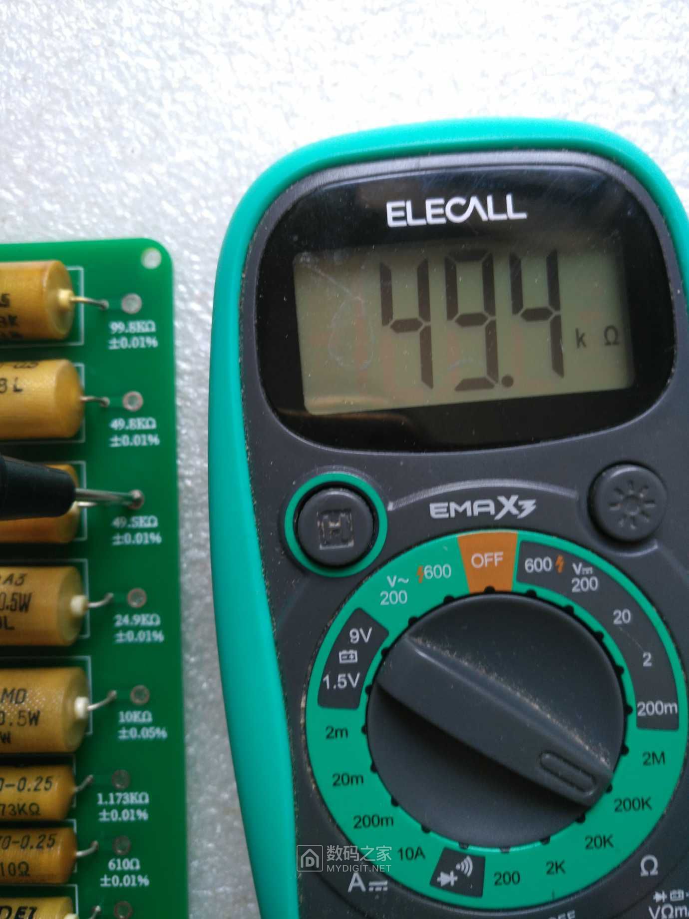

emax3测试,与电阻标称值最多1个字的差异
99.8K
49.8K
49.5K
24.8K

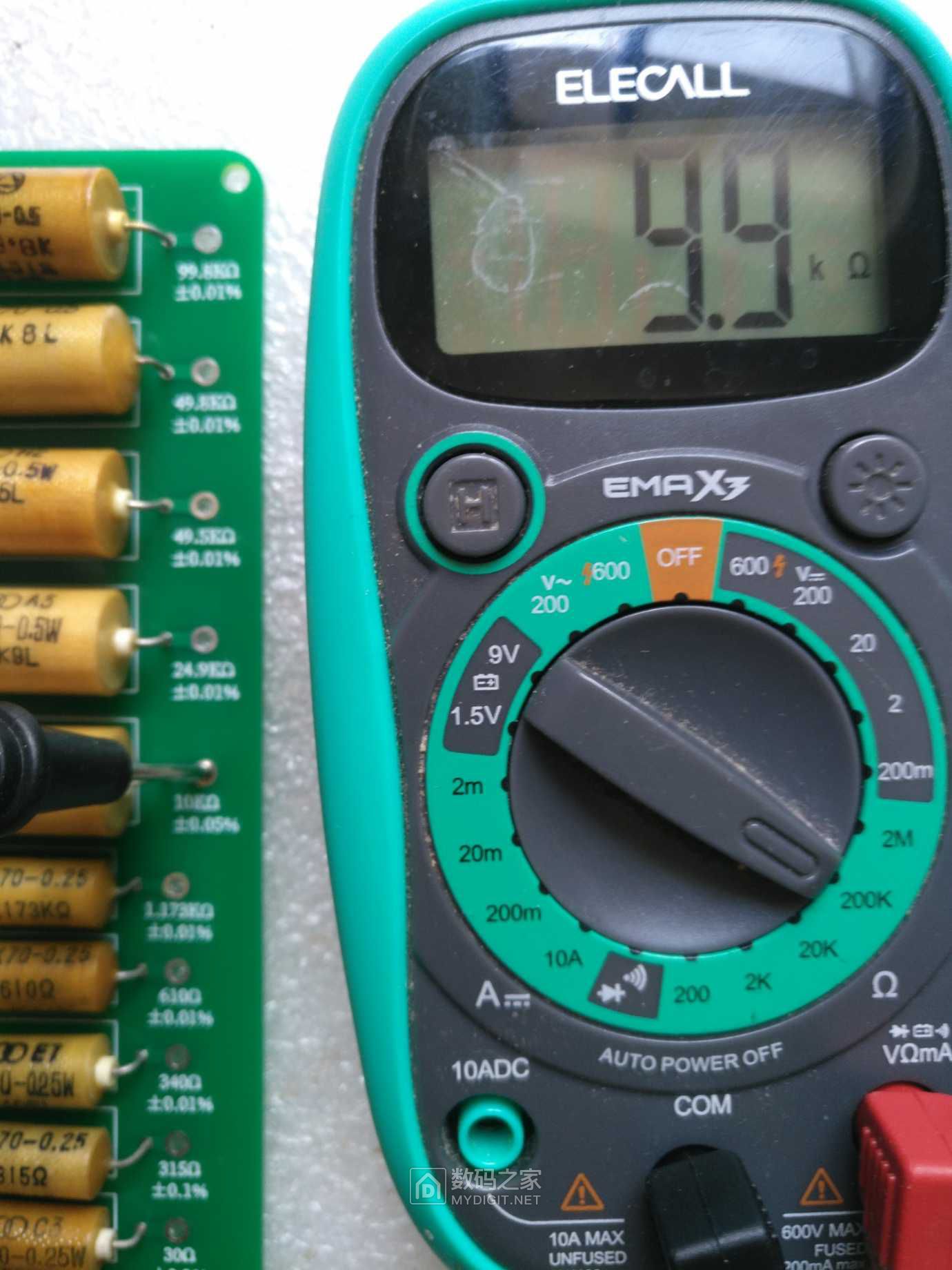

10K,忘记换档了
10K
1.173K
610
340
314
30
25
20
10
5
