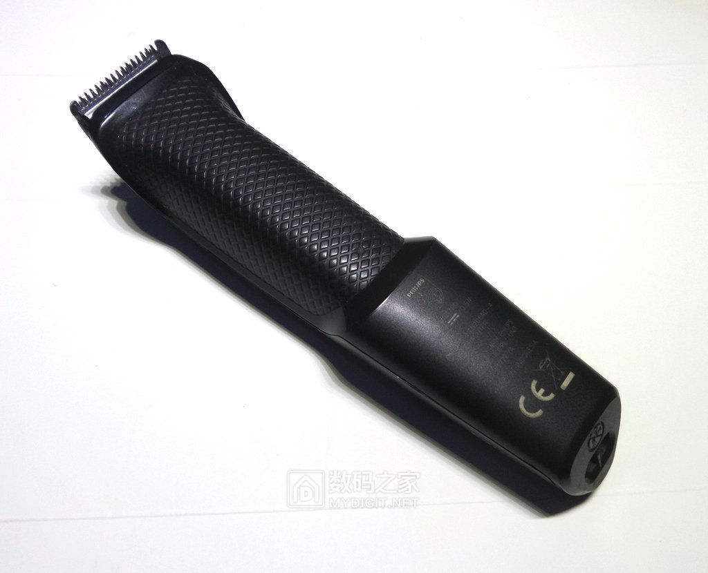

朋友老公在英国做劳务,去年回来了。有一次一起吃饭的时候说有个英国带回来的飞利浦电推子问我会不会修?
据说这电推子挺贵,买的时候好像99镑。。。因为在英国理发比较贵,所以他就买了个电推子自己在家DIY。。。
就是这玩意。。。我还以为是什么高级货呢。。。
不过这个电推子还是比较小巧的。
印度尼西亚制造。故障现象很简单,充电口接触不良。
有时候按着充电口能充电,有时候不能充电。。。
外观普普通通,难道里面大有乾坤?

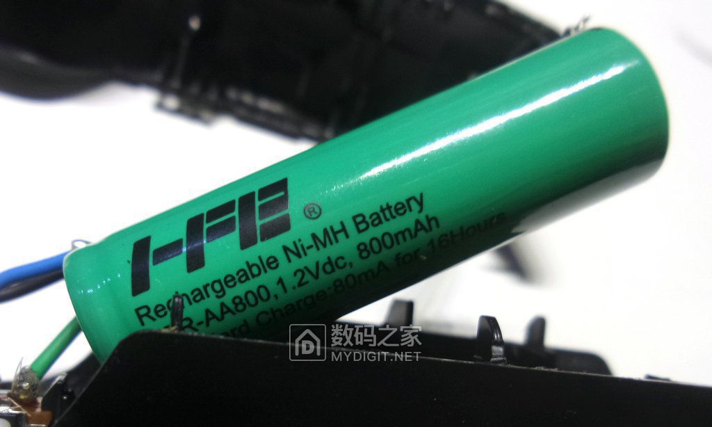

拆开以后惊呆了。。。里面一个二极管,一个电池,一个开关,一个电机。。。就这?
800mAh镍氢电池。
