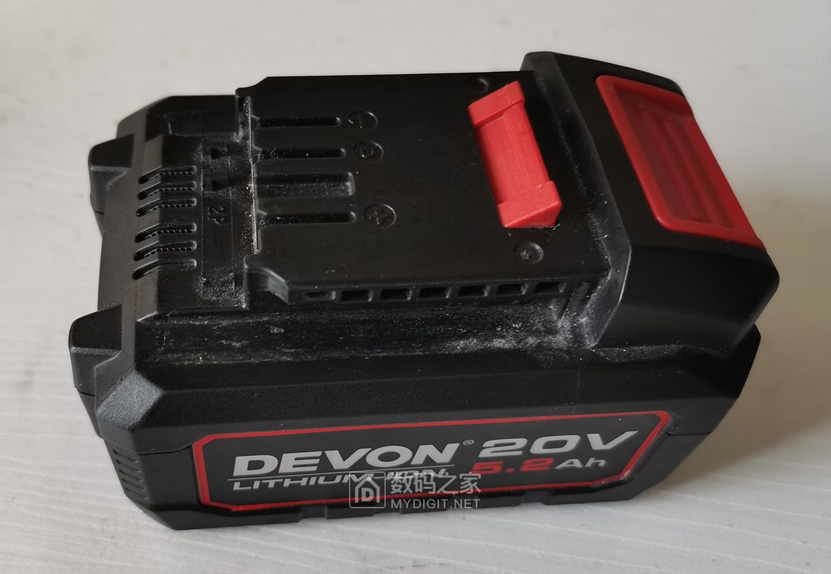

今天在坛子里看了个平衡充帖子,于是把4年多的大有5.2电池拆开测了下电压,这个电池基本用在5401电锤和5419电圆锯上,大概循环了30+,看看电压一致性
电池

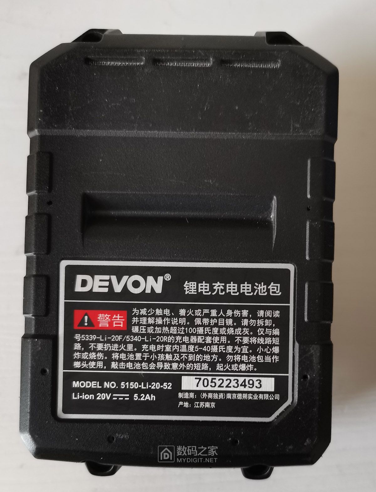

17年的电池

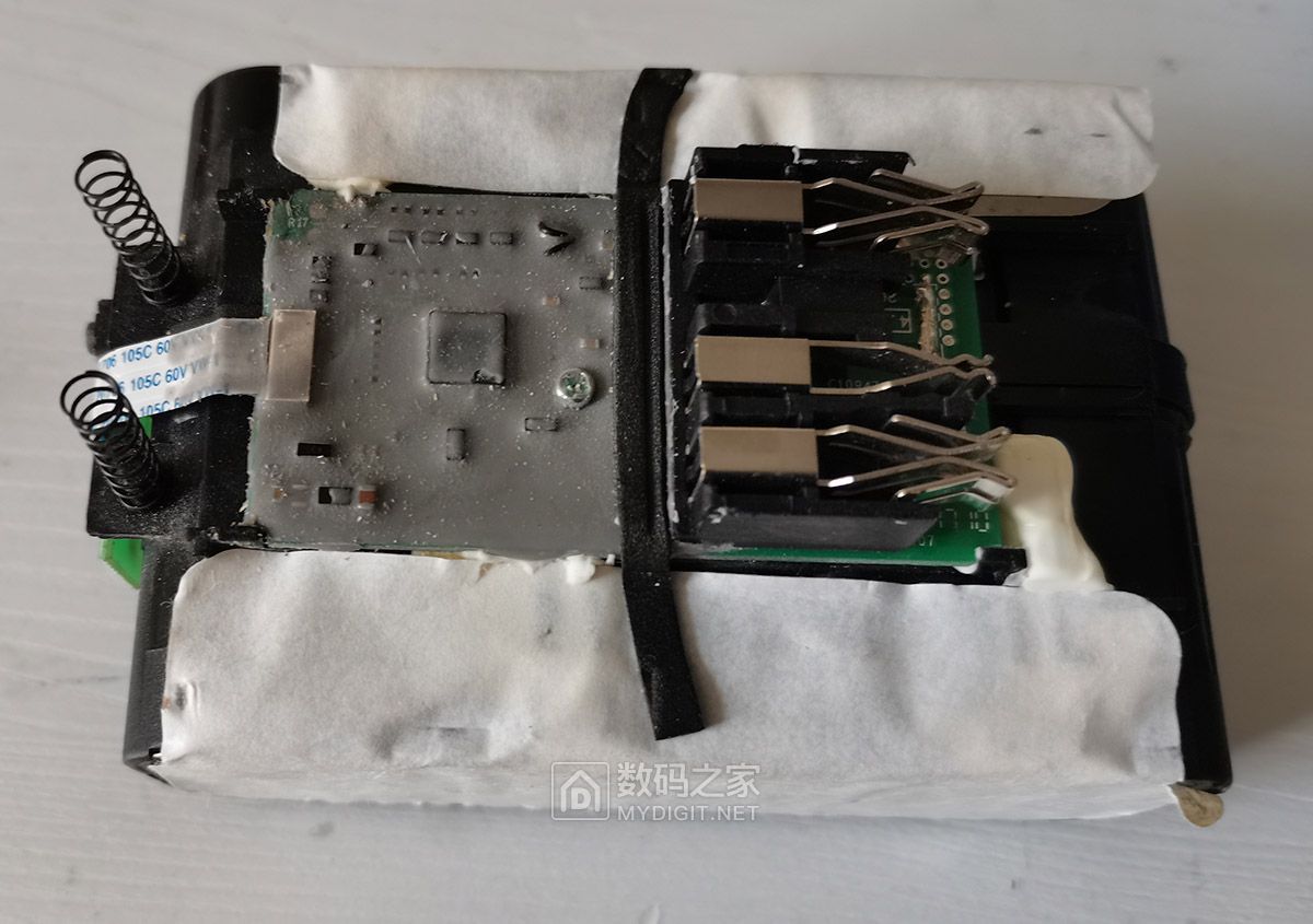

拆开

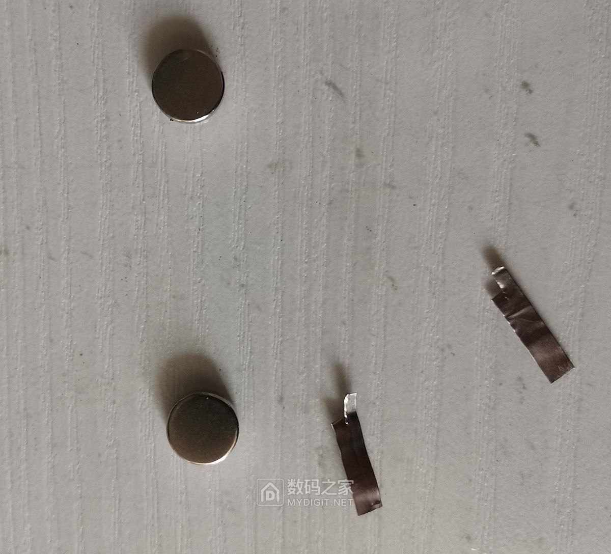

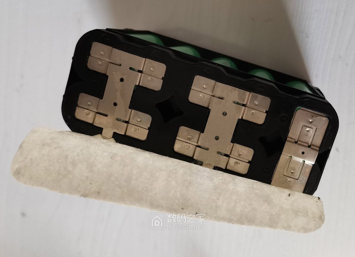

镍带较厚

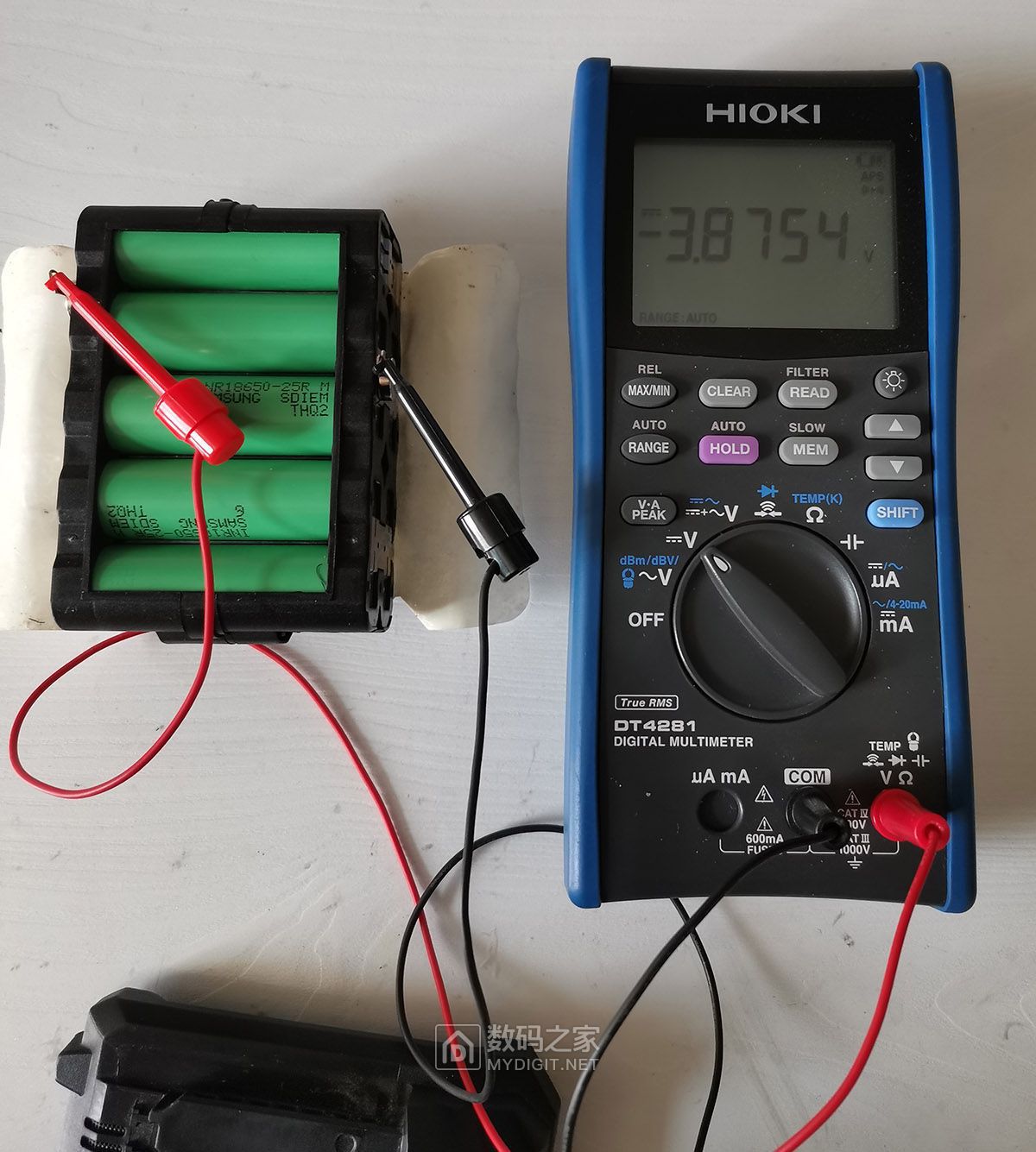

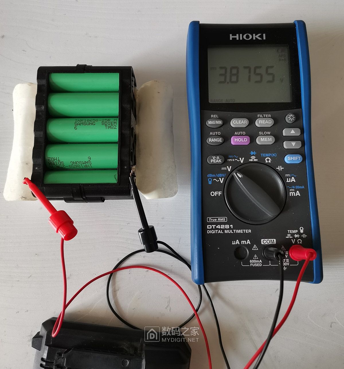

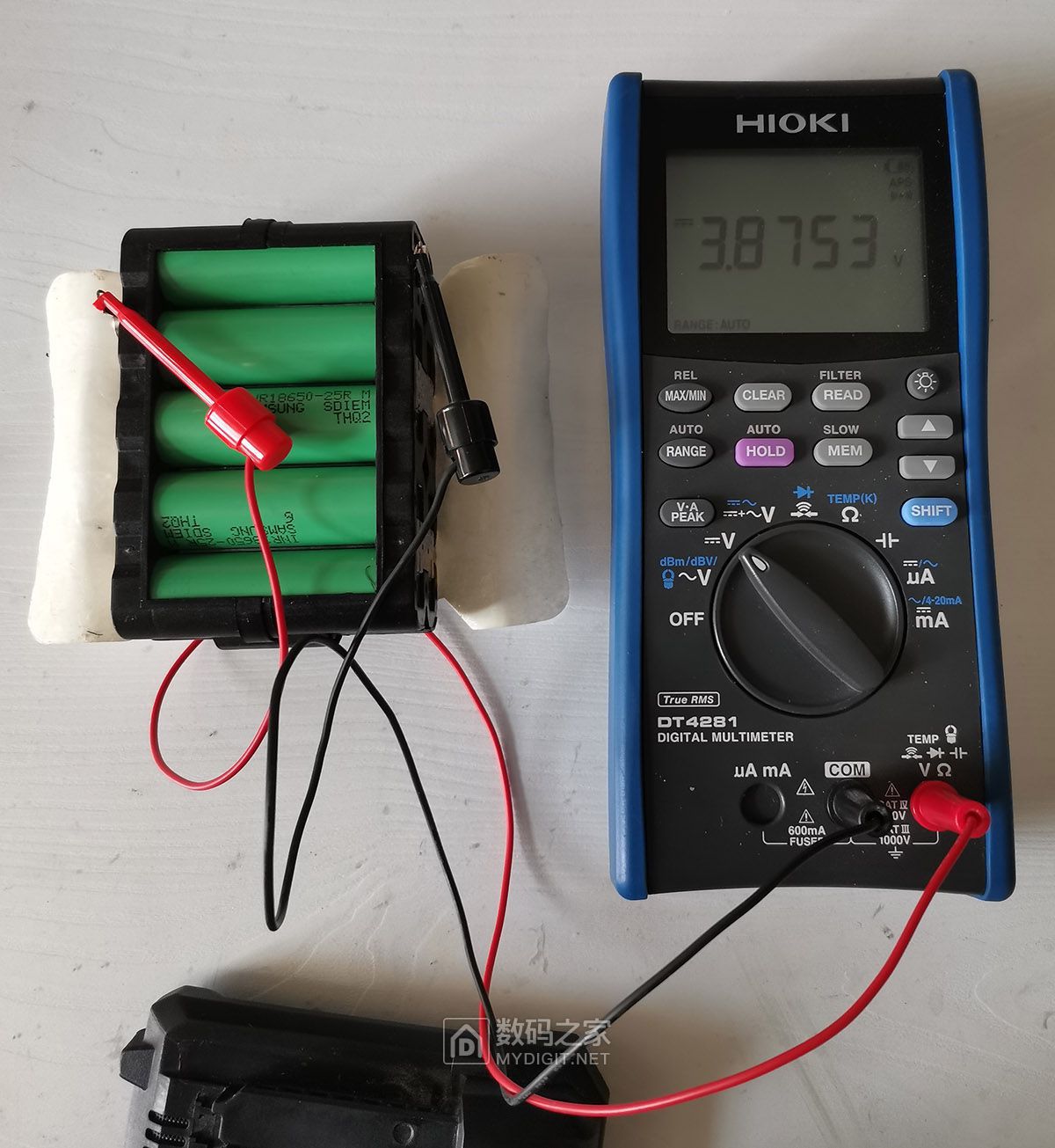

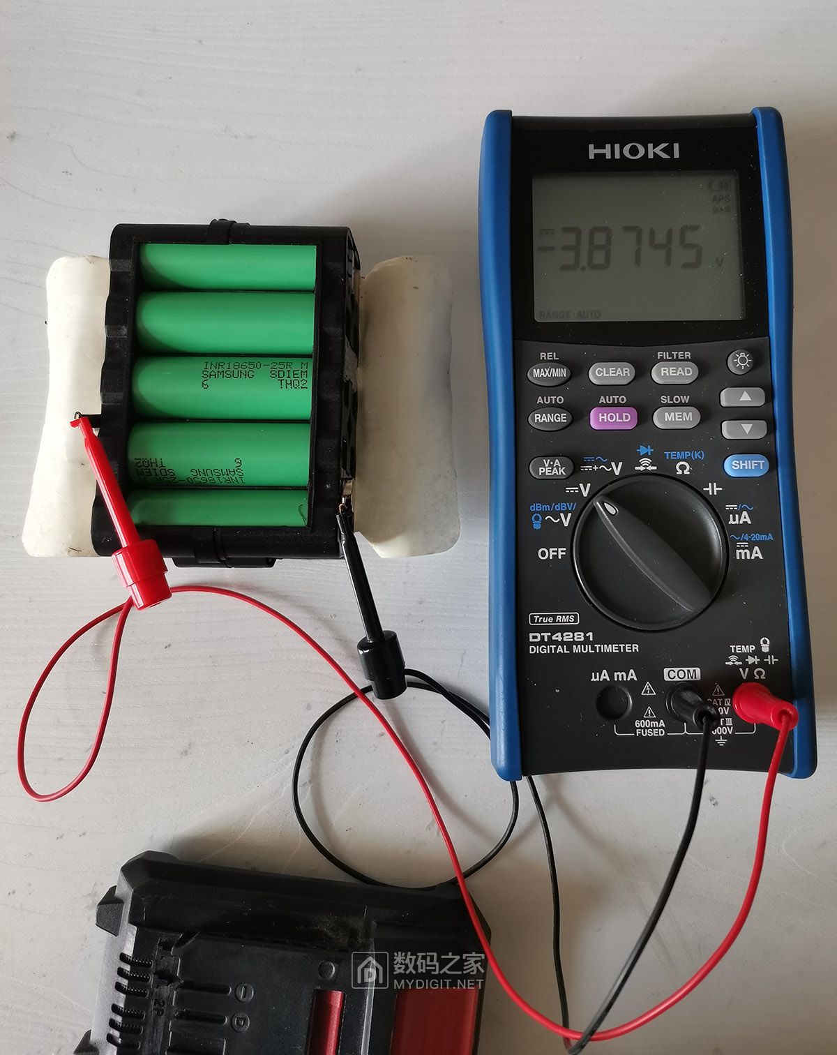

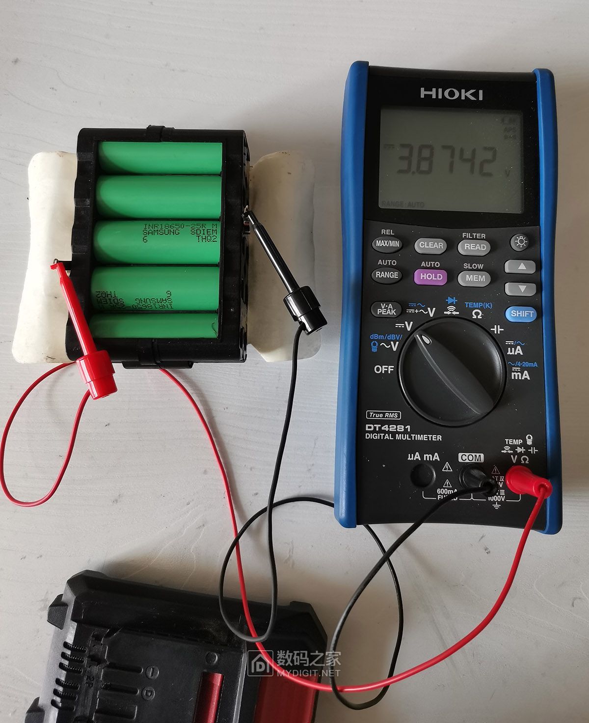

为方便照相,用两个磁铁吸在电池两端夹住镍片,两边挂测试钩
3.8755
3.8745
3.8742
3.8754
3.8753
最大3.8755,最小3.8742  最大最小之间压差0.0013 , 一致性很好啊,这应该是筛选配对严格吧
电动工具里的电池几乎没有平衡充不是没有道理的,电池筛选严格才是正道

好东西哇,三星的电池

万用表不错。
发表于 2021-5-27 19:58:41 | 显示全部楼层
好东西啊,,,,你的日置表很不错啊

不对呀,楼主这是一石二鸟,测电池,顺便晒了日置表。:praise:

要放完电后测试才能显示是否一致,差异性才能显现,放完电后有电的电压会保持在3.8伏左右,没电的电压会低于3伏!!!

我是来看那个4281的:lol:

大有电池的工艺不怎么样,好些电动工具的电池都是用镀镍铜带的,而大有的电池我用磁铁试了试,镍带,镍带厚度也不厚,比米沃奇的薄不少。米沃奇的每节电芯正负极各有4个焊点,而大有电池只有2个焊点。镍带到电路板的焊接水平也不咋地,我随便焊焊都比他强得多。

这不是5ah的吗,怎么成5.2的了?
发表于 2021-6-3 20:19:32 | 显示全部楼层
泡沫红茶 发表于 2021-5-30 23:14
这不是5ah的吗,怎么成5.2的了?
买给老外的FLEX标18V,5A,国内的标20V5点2A,,,,数字大点国人才喜欢啊,毕竟山寨的都标96VT了
