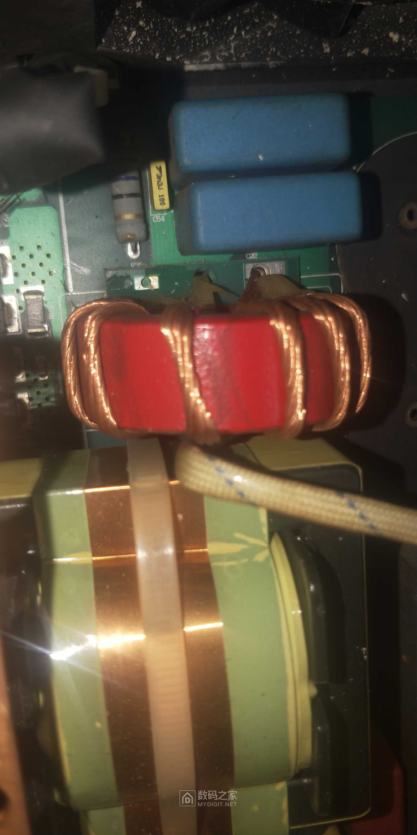

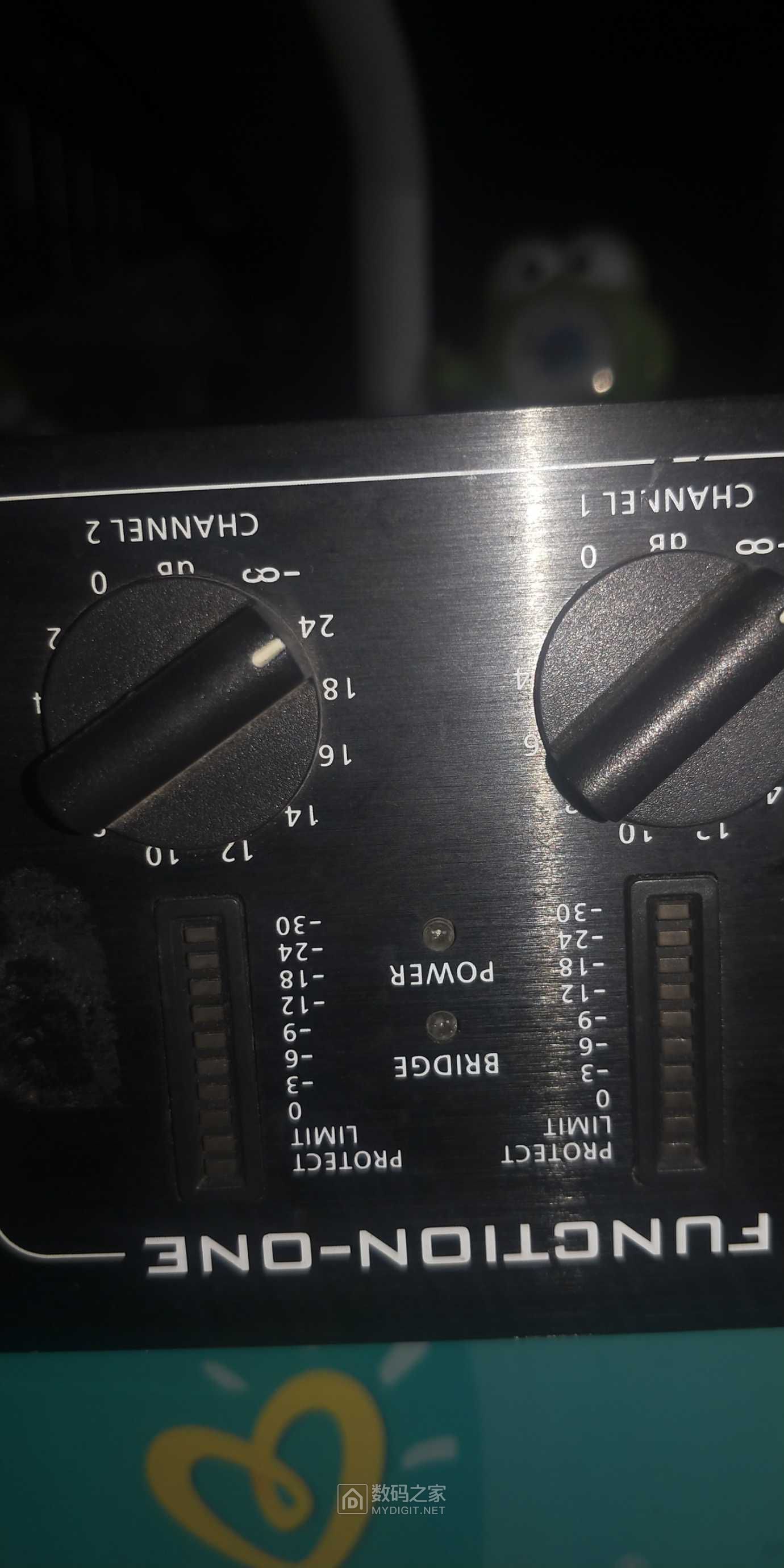

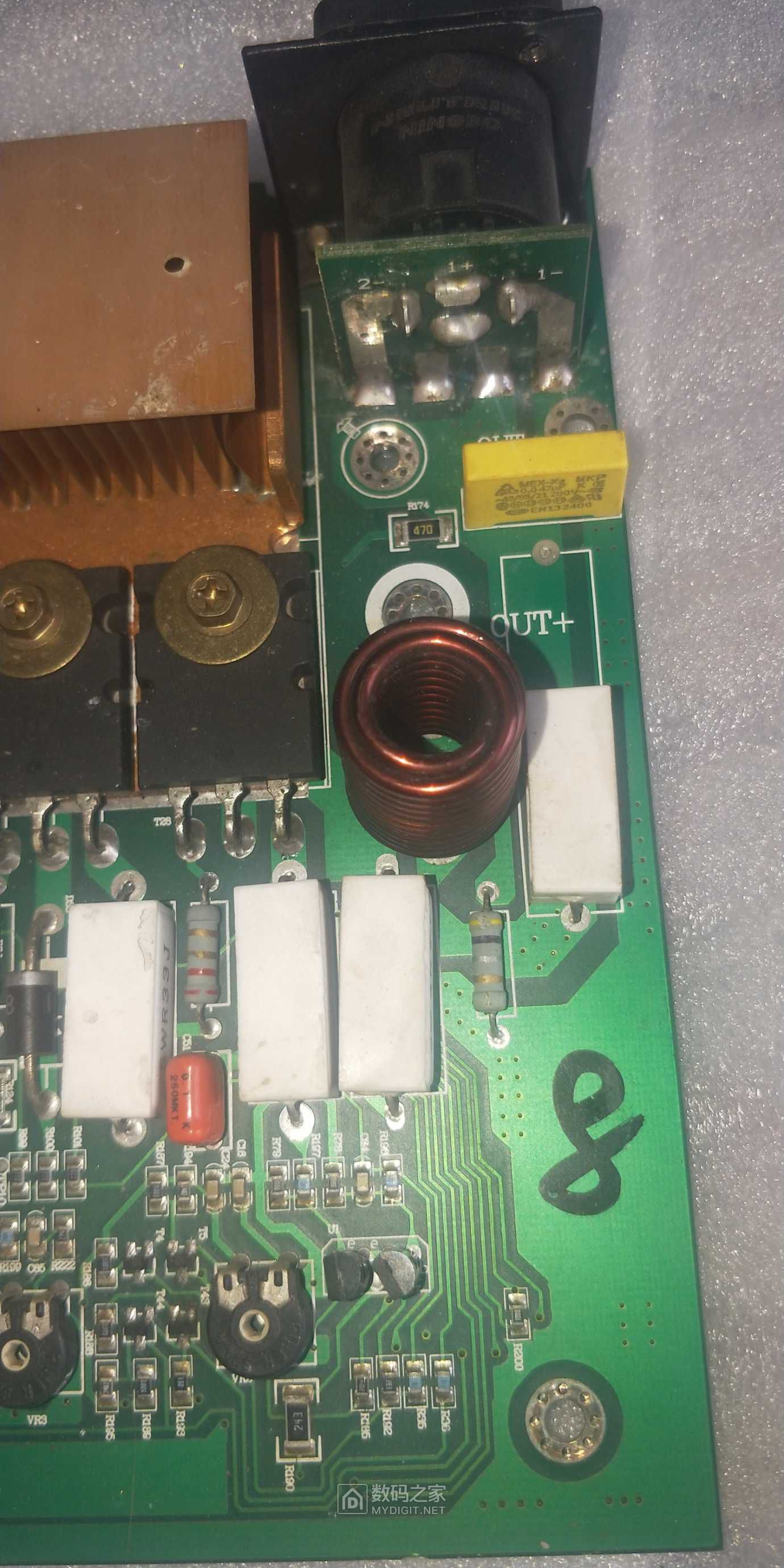

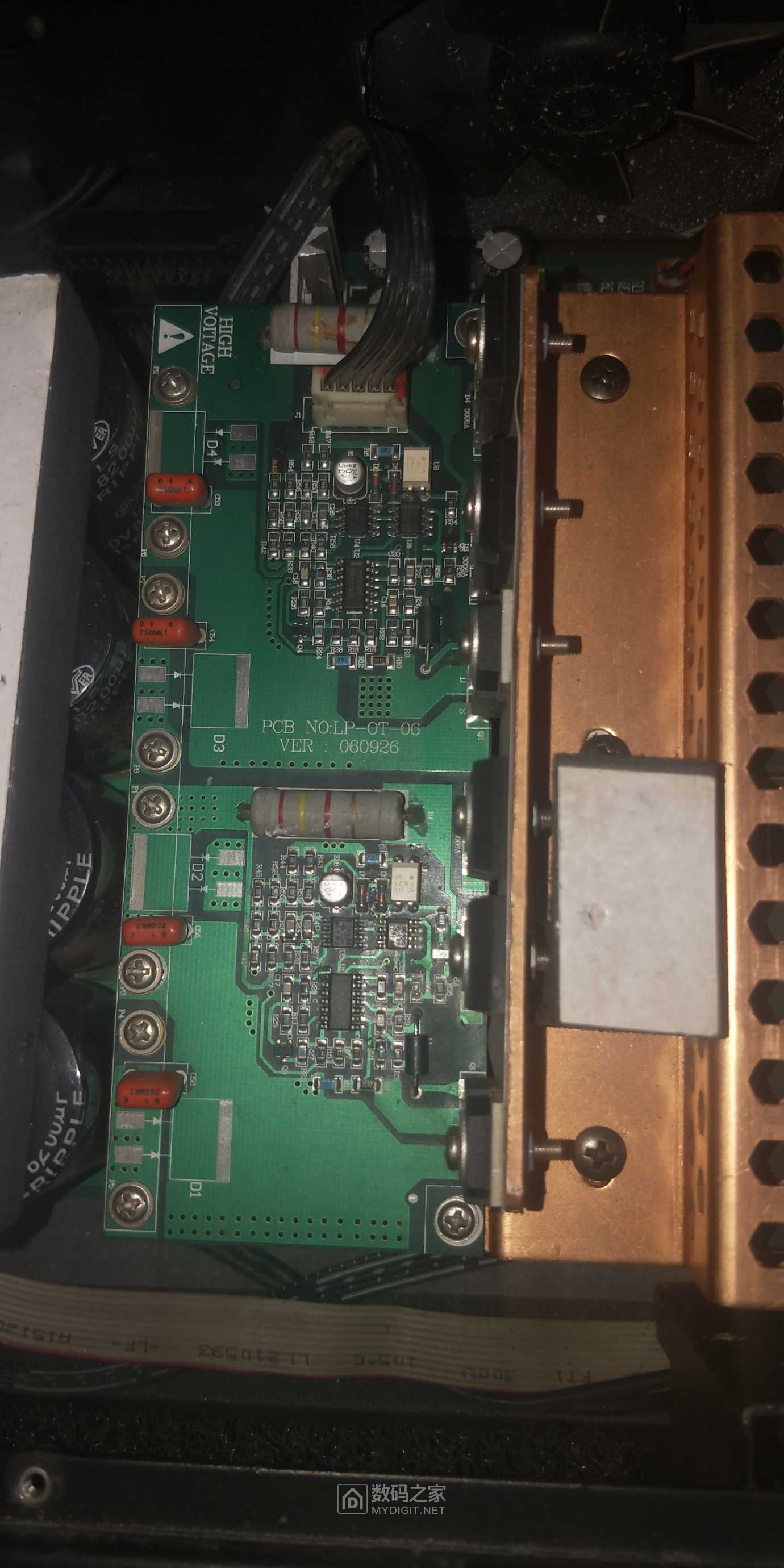

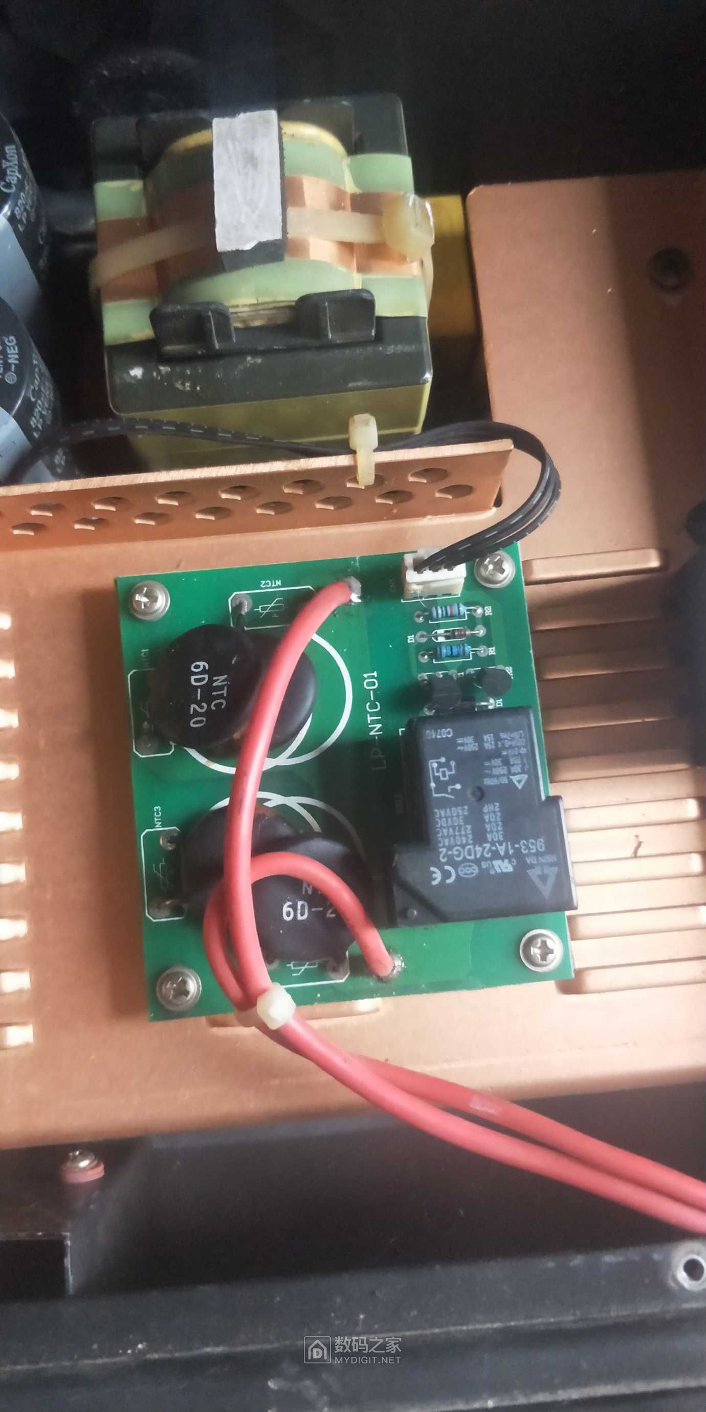

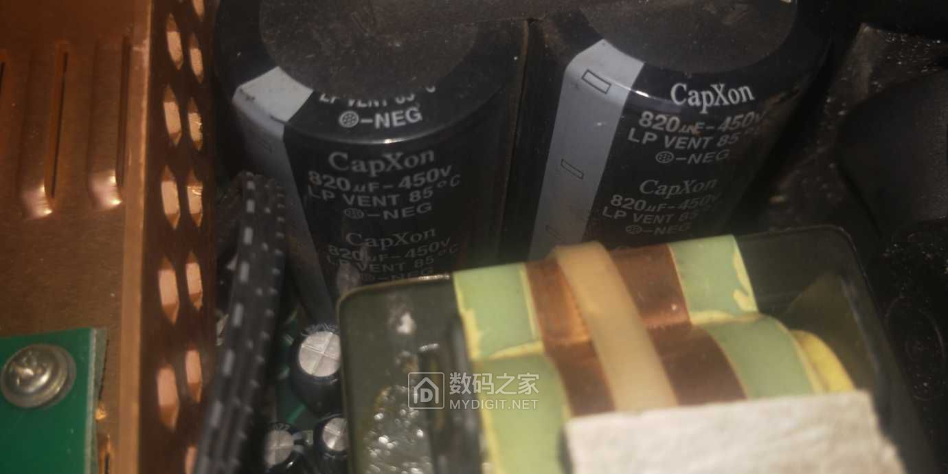

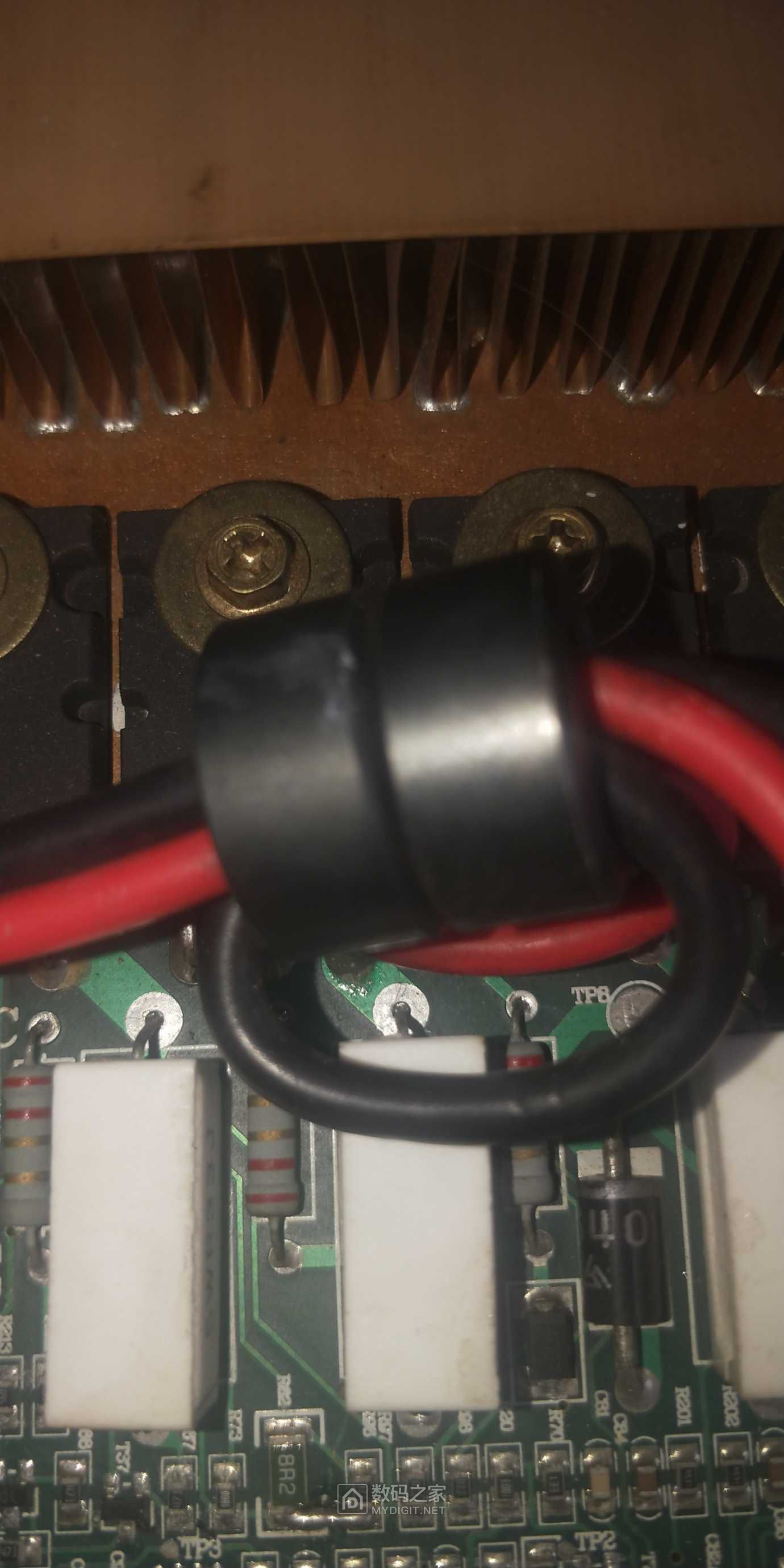

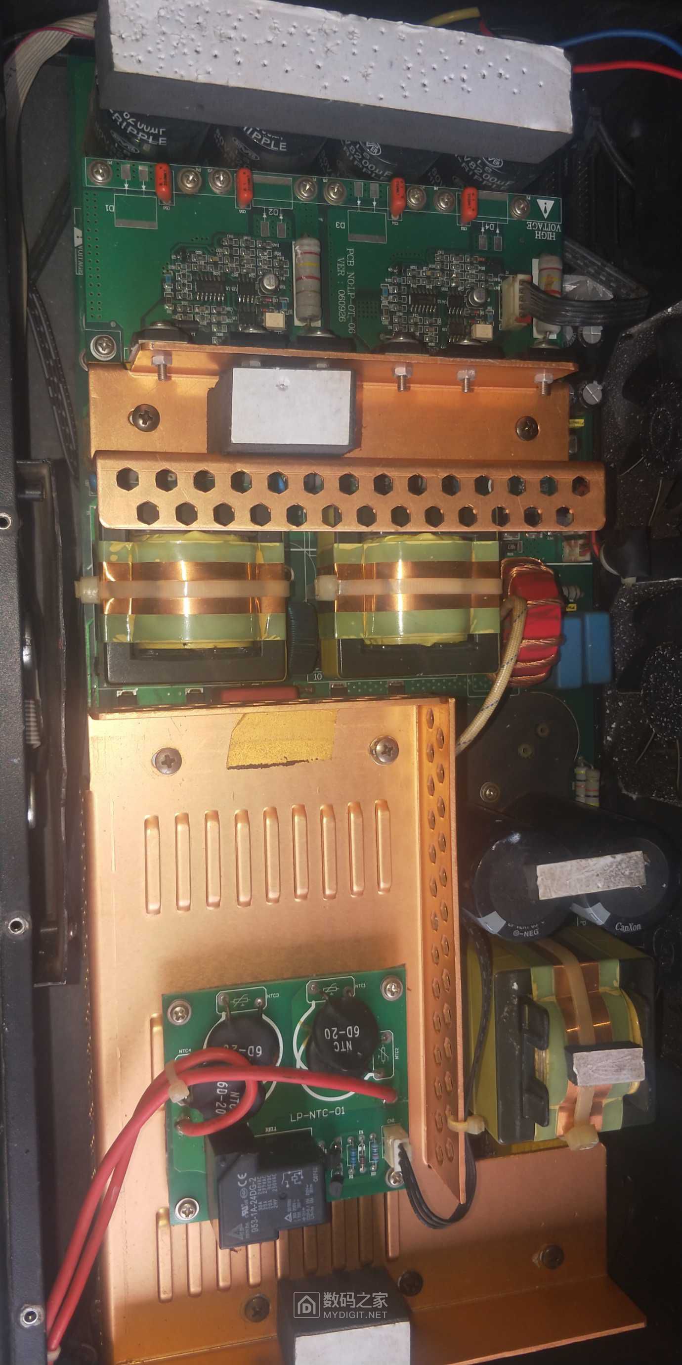

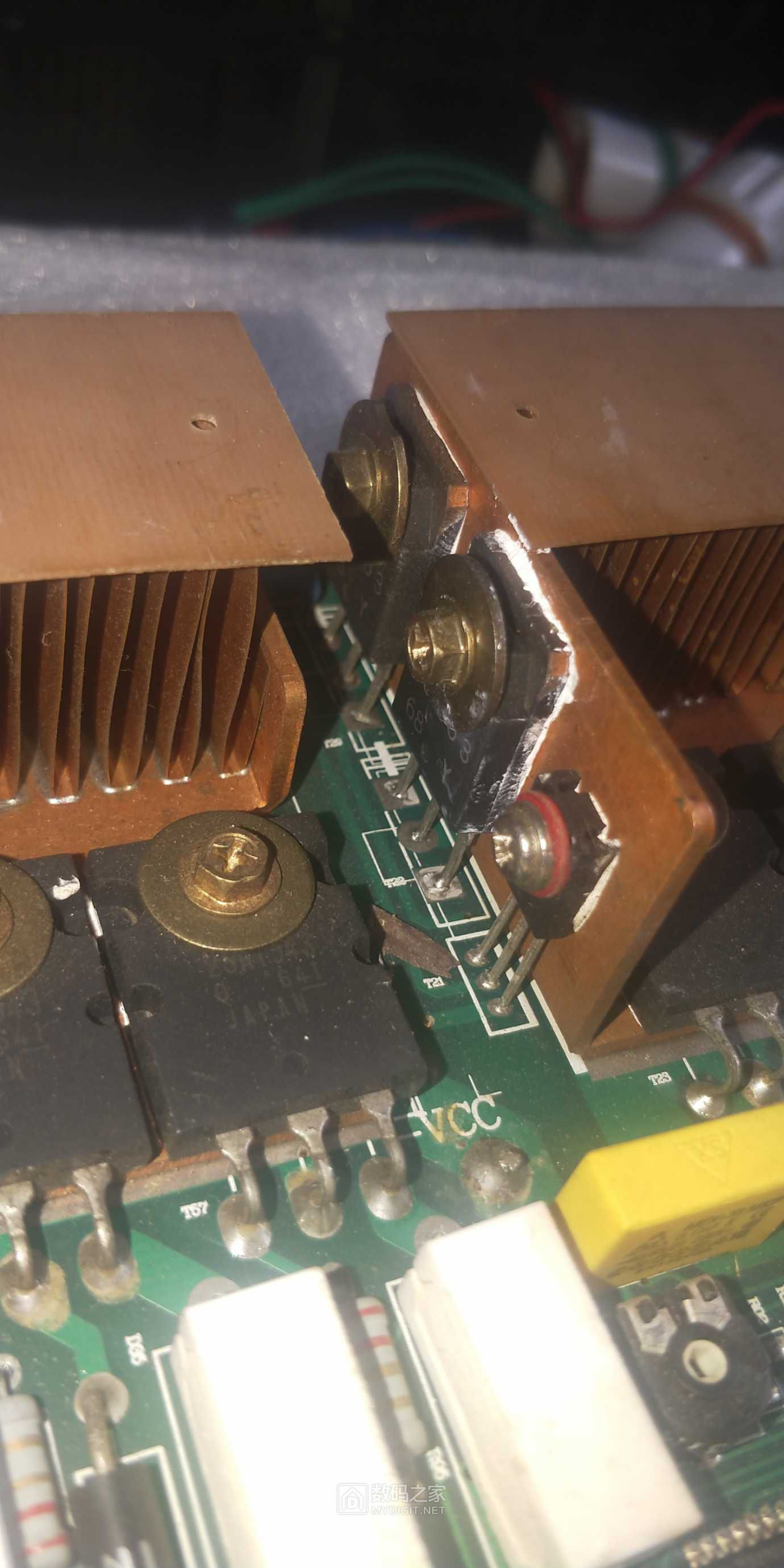

开关电源功放,900到1000瓦单边!这个电源加两个电容,就是1300瓦的电源!带PFC!功率系数很高!LLC谐振的那种吧!两路单独的供电!用了TD类技术吧,随时跟踪信号,改变电压!效率当然高了!6对管干1000瓦!普通电路无法想象的!这个我接了250瓦灯泡,不能启动电源。非得直接插市电!要是电源出问题,真的不好修!唉,知识不够用呢!电路都看不懂,太复杂了!

这功率大的 ,舍得下猛料,铜好几斤啊 哈哈
发表于 2021-5-30 16:41:16 | 显示全部楼层
没经过垃圾站,不然铜全没了
发表于 2021-5-30 17:53:45 | 显示全部楼层
黄色的铜片,看上去养眼!

开关电源的功放比较少见

机器用的是皇冠浮地的技术,整机没有地线!虚地!
发表于 2022-7-23 11:29:35 | 显示全部楼层
铜散热器啊!确实舍得用料。
发表于 2022-7-23 11:45:50 | 显示全部楼层
确实专业功放,散热器都是铜的,够牛!

铜散热片,比较少见。
发表于 2022-7-31 10:50:02 | 显示全部楼层
紫铜的散热器卖废品很值钱呢。
