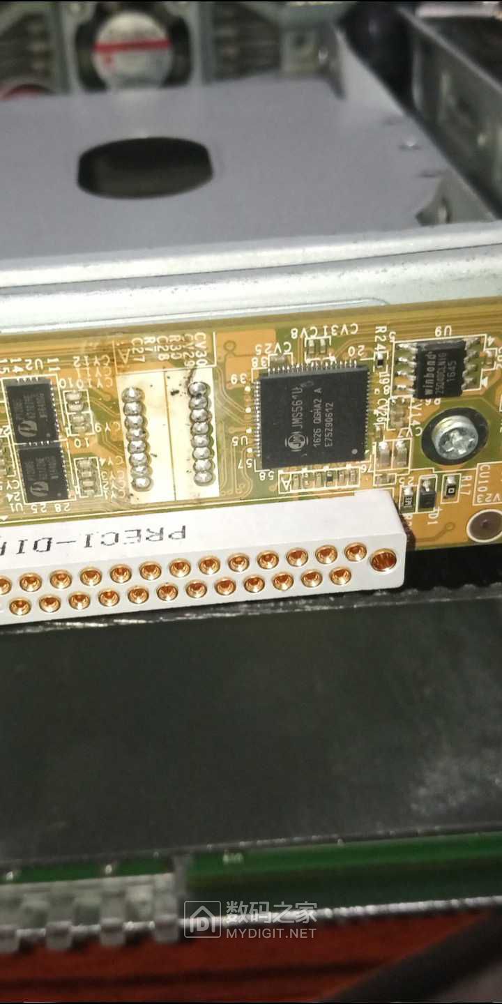

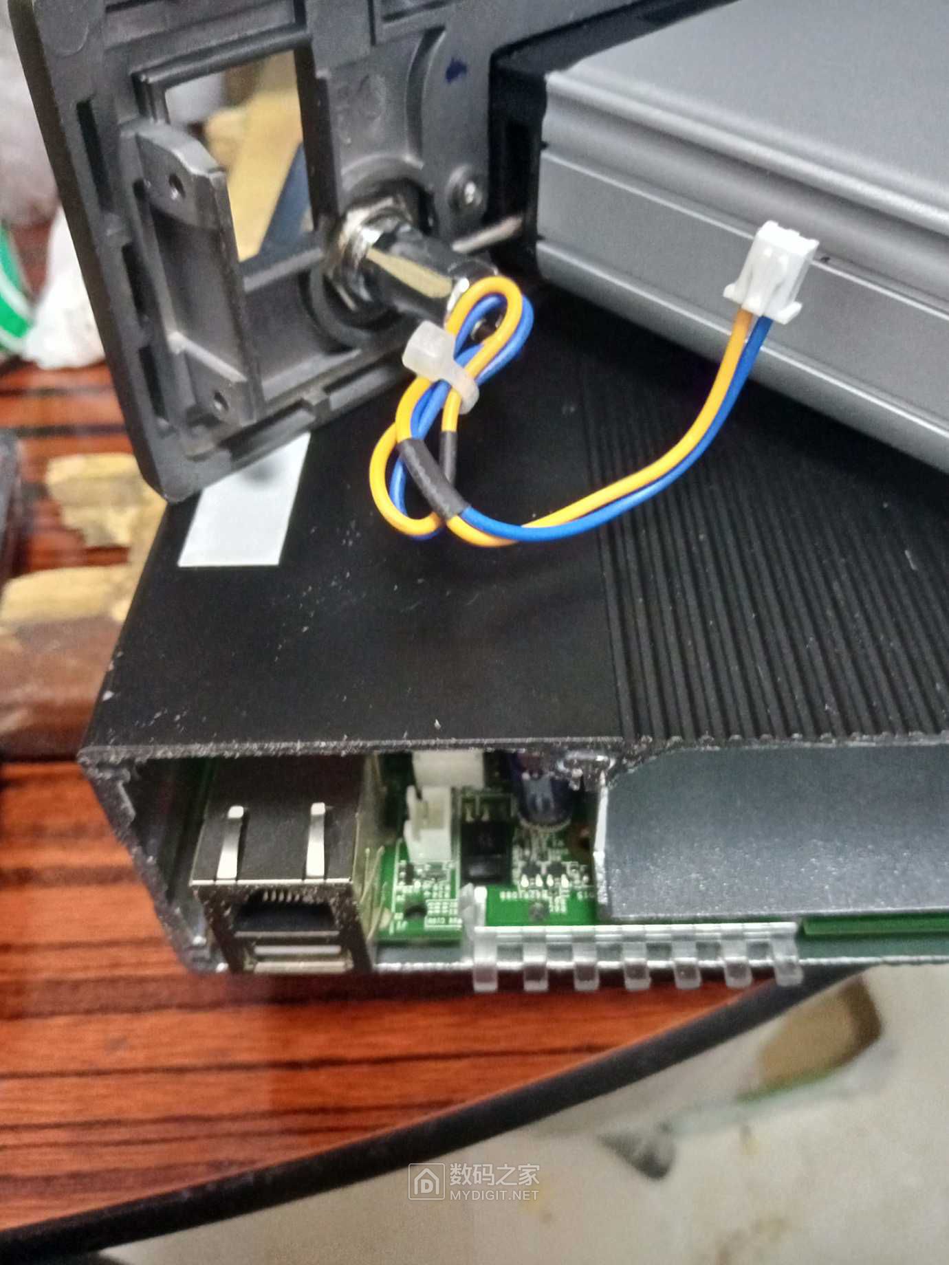

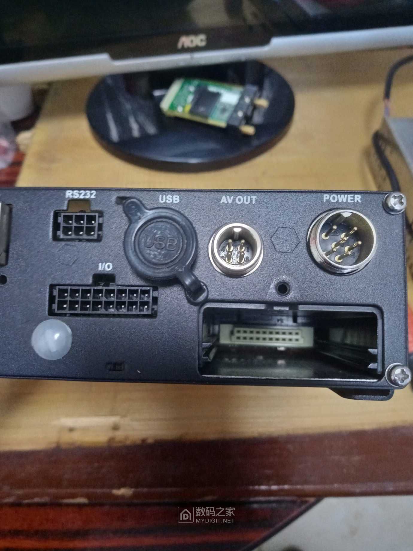

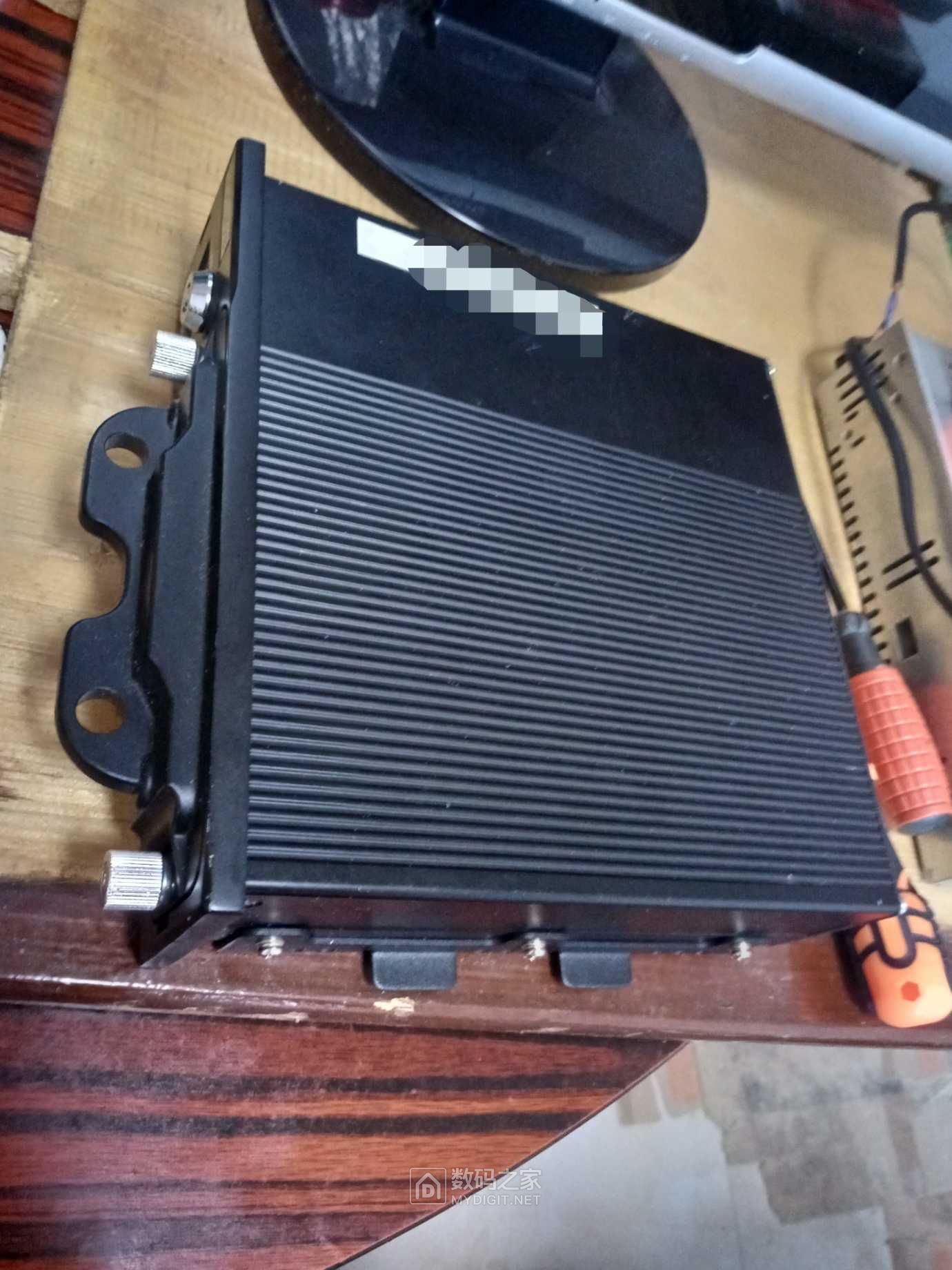

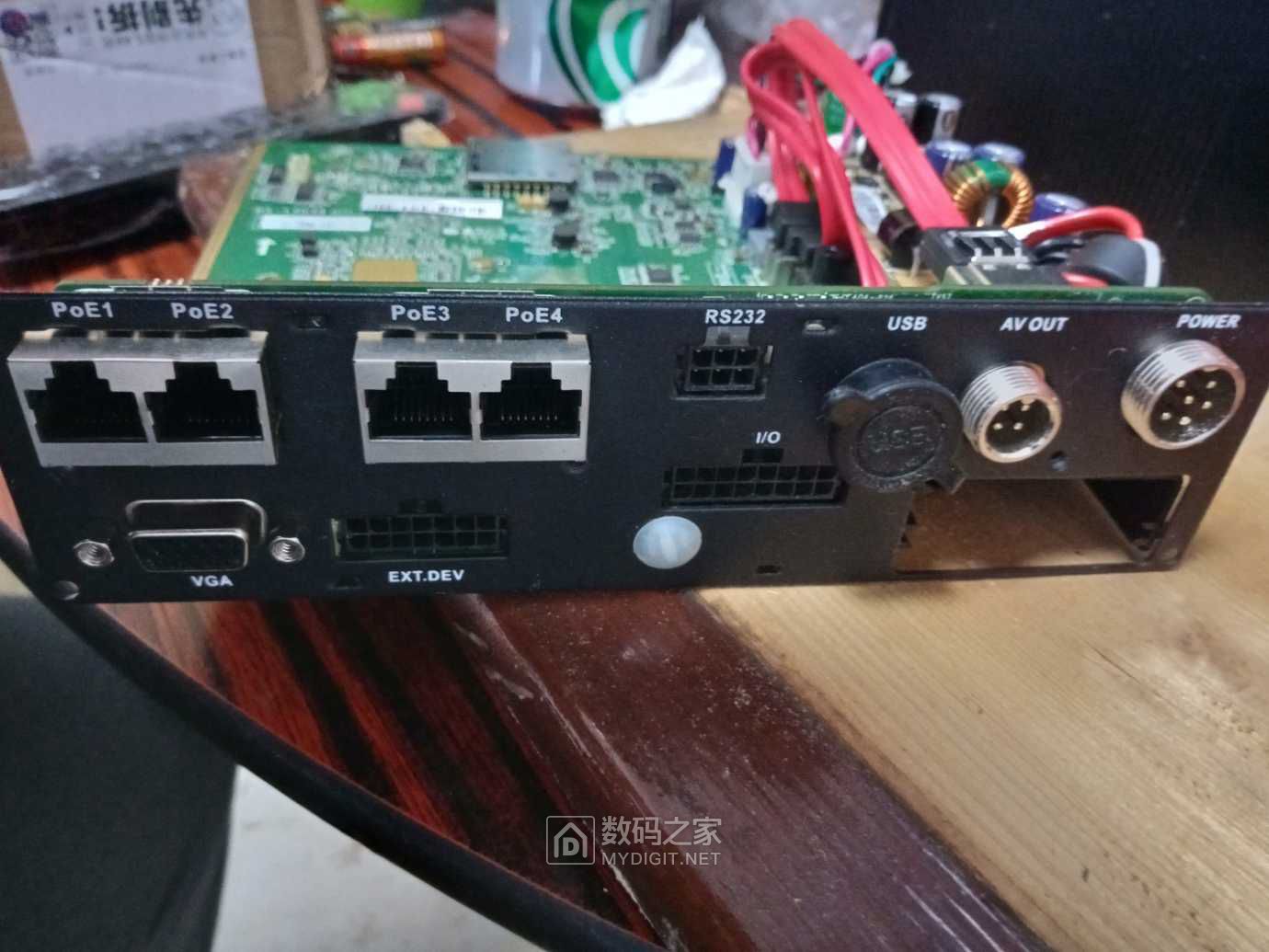

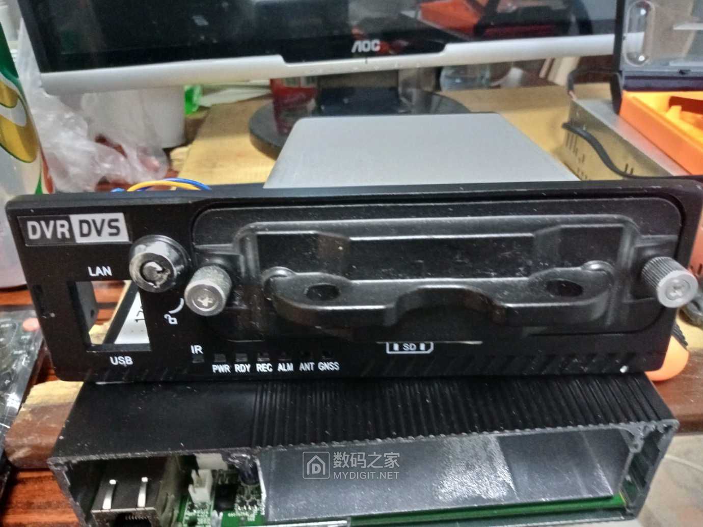

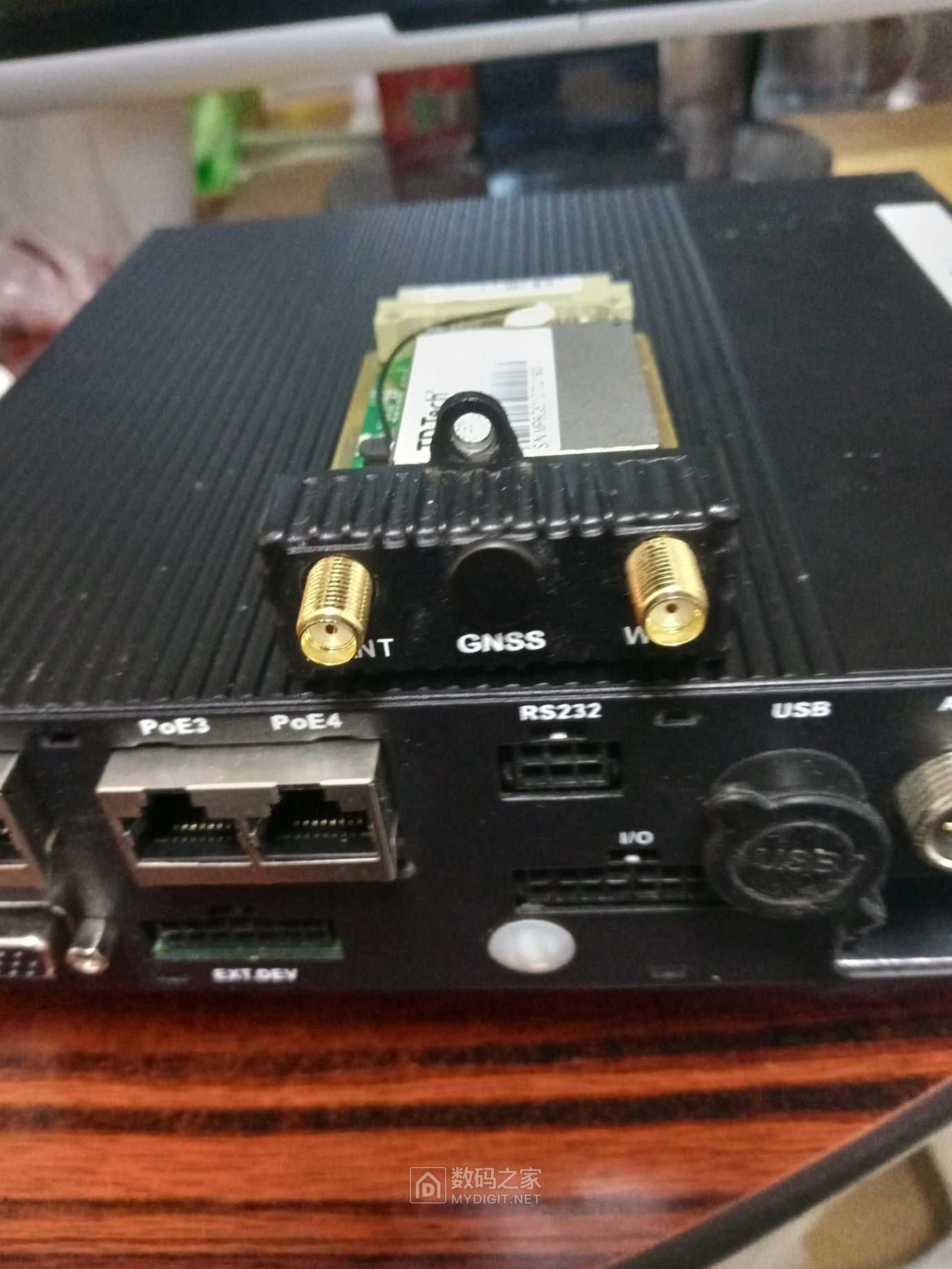

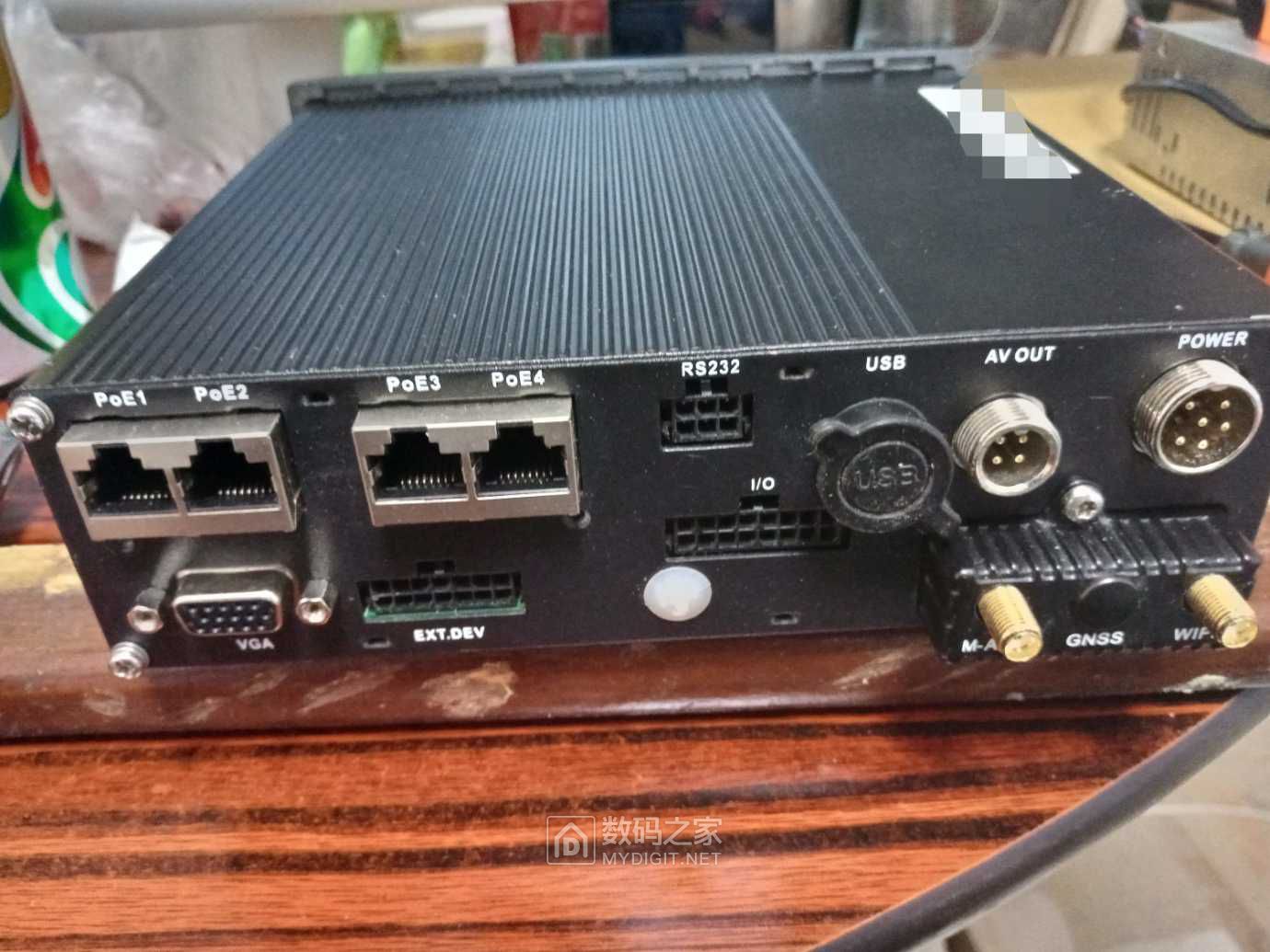

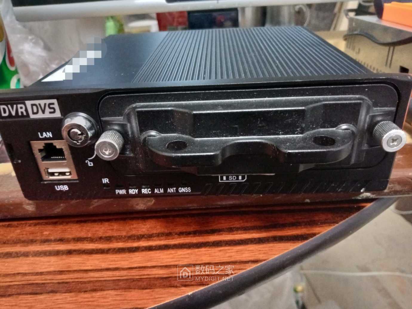

拆一个录像机,可以车载录像,8~36V供电,4个48VPOE摄像头接口,

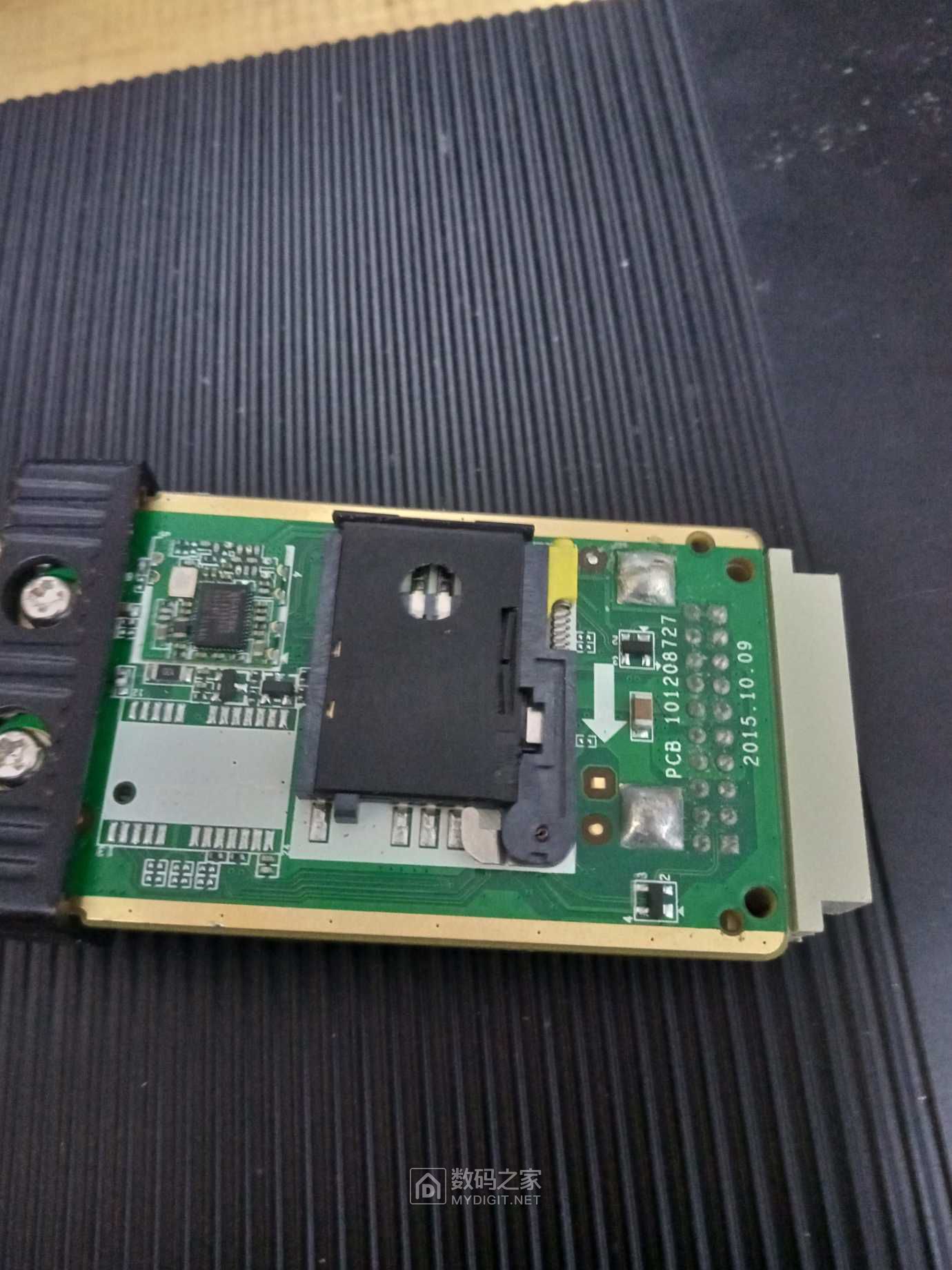

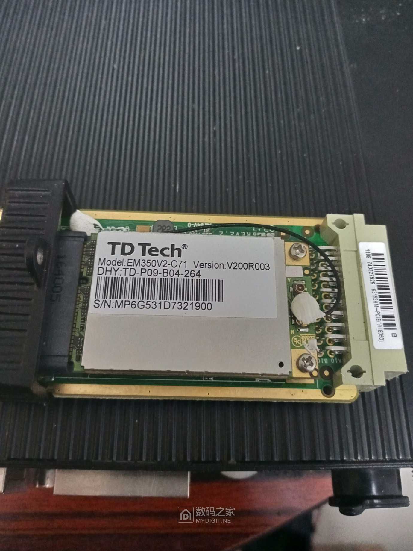

背面各种接口,还有一个通讯模块M-ANT和wifi天线接口

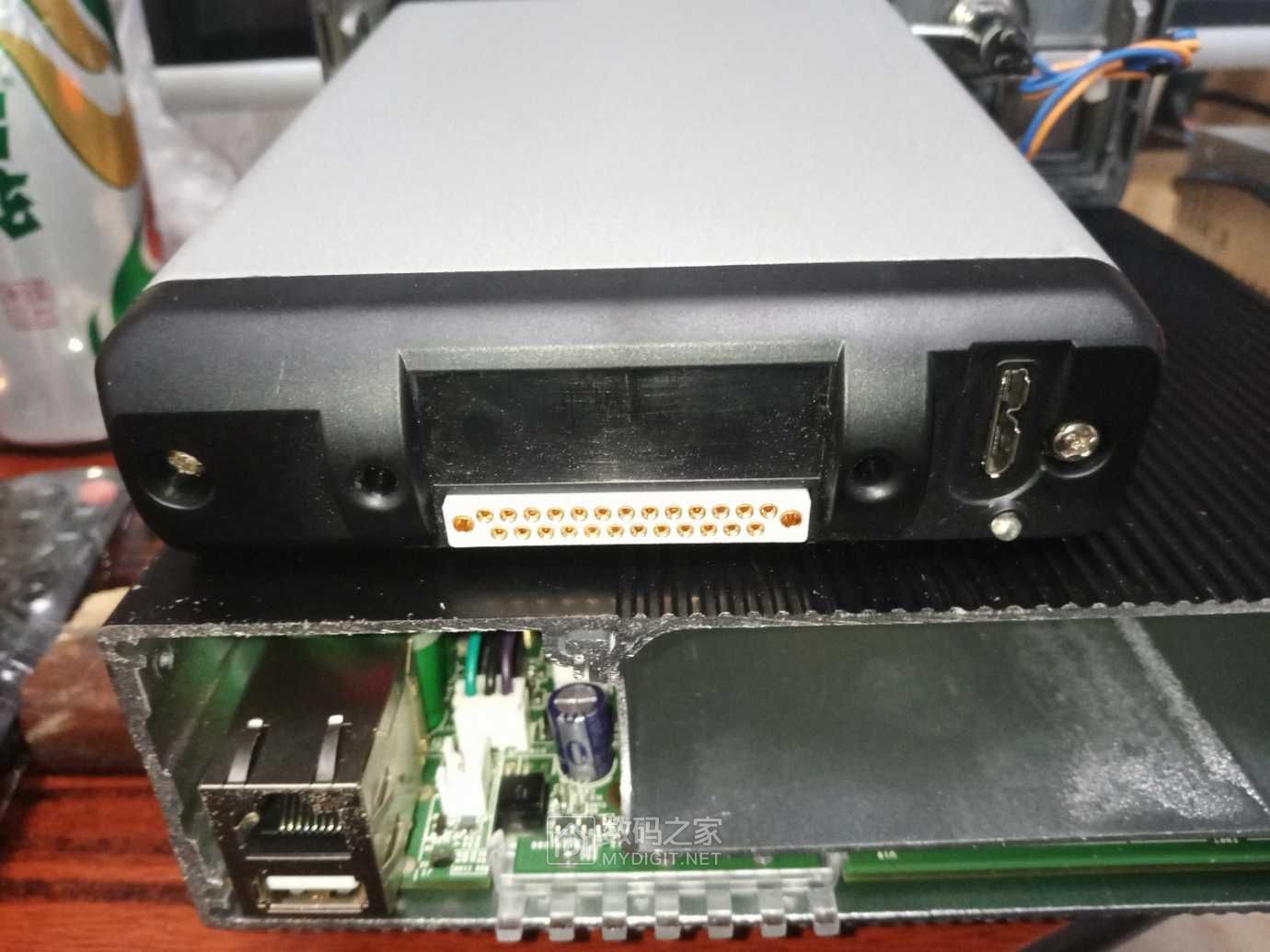

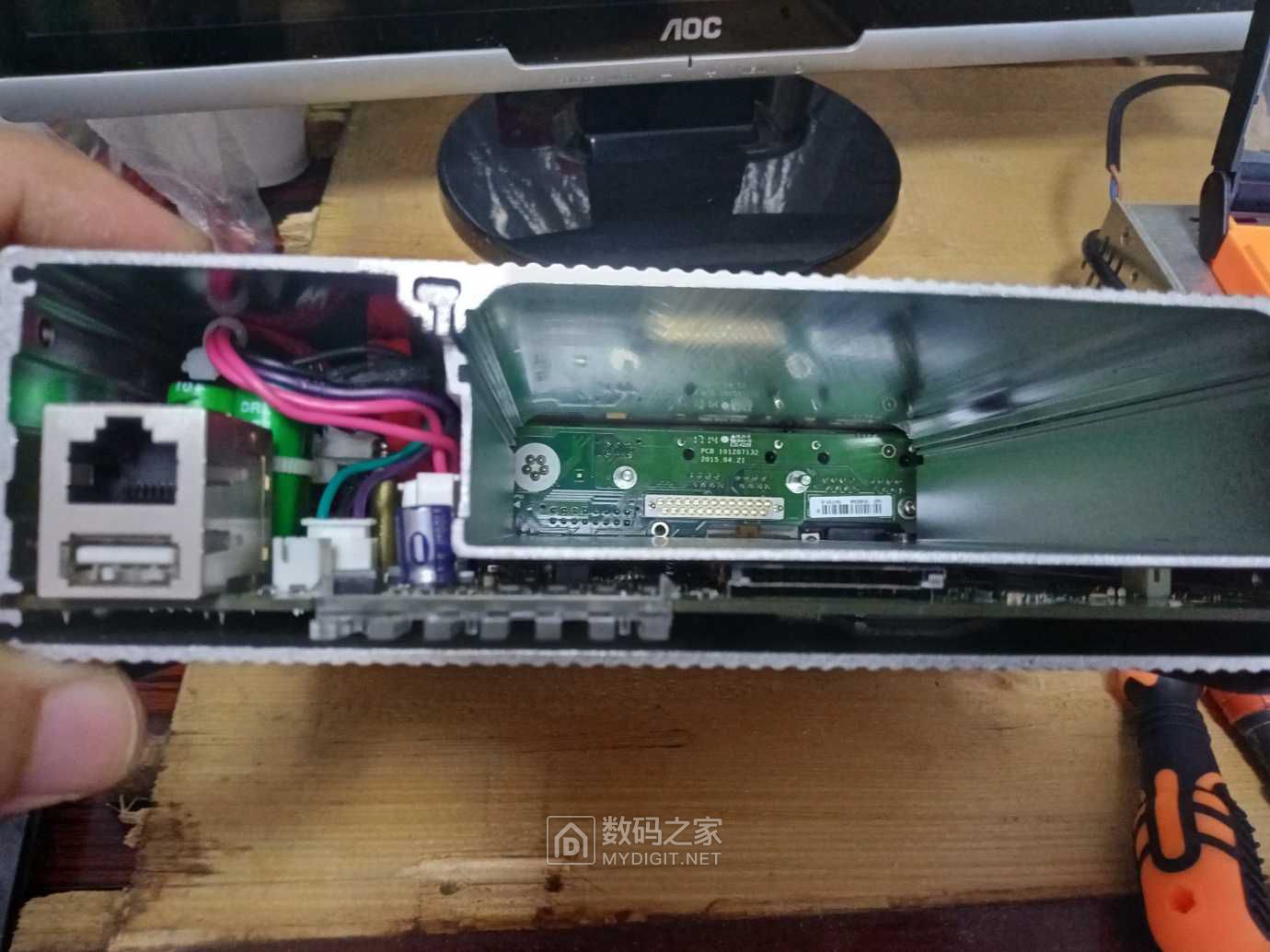

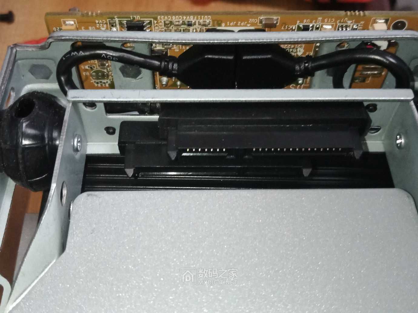

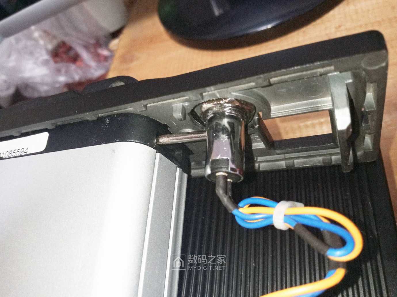

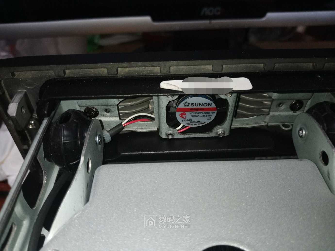

正面网线和USB接口,没有钥匙开锁只能把挡板两侧螺丝卸下,硬盘盒和前挡板一起拆下来

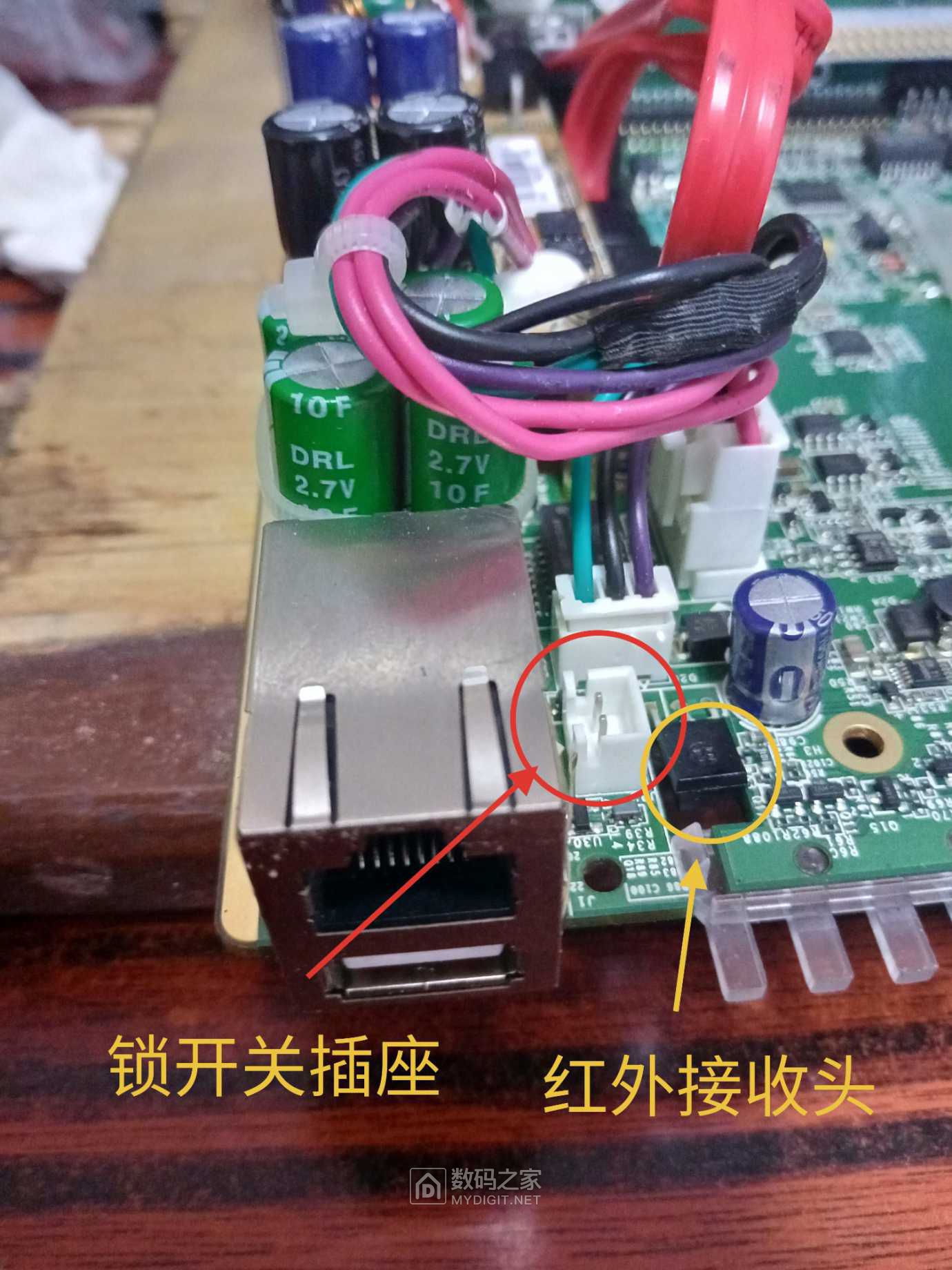

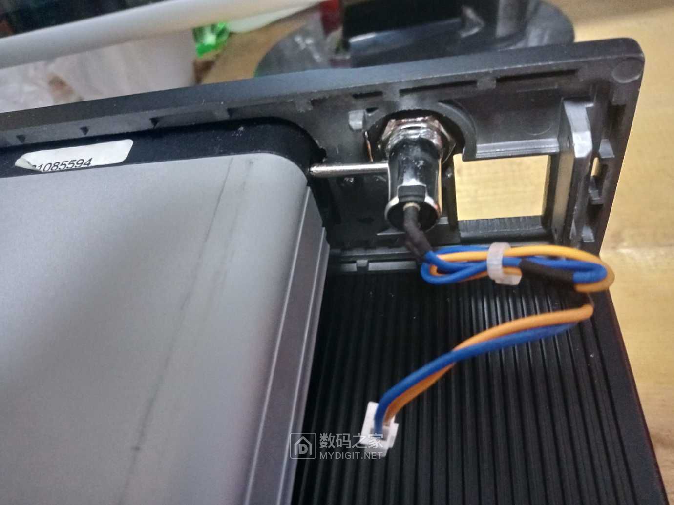

锁上有一个锁棍和一个开关,上锁时锁棍卡着硬盘盒拿不出来,开关闭合机器可以录像,开锁时开关断开机器停止录像锁棍移开硬盘盒才可以拿出来

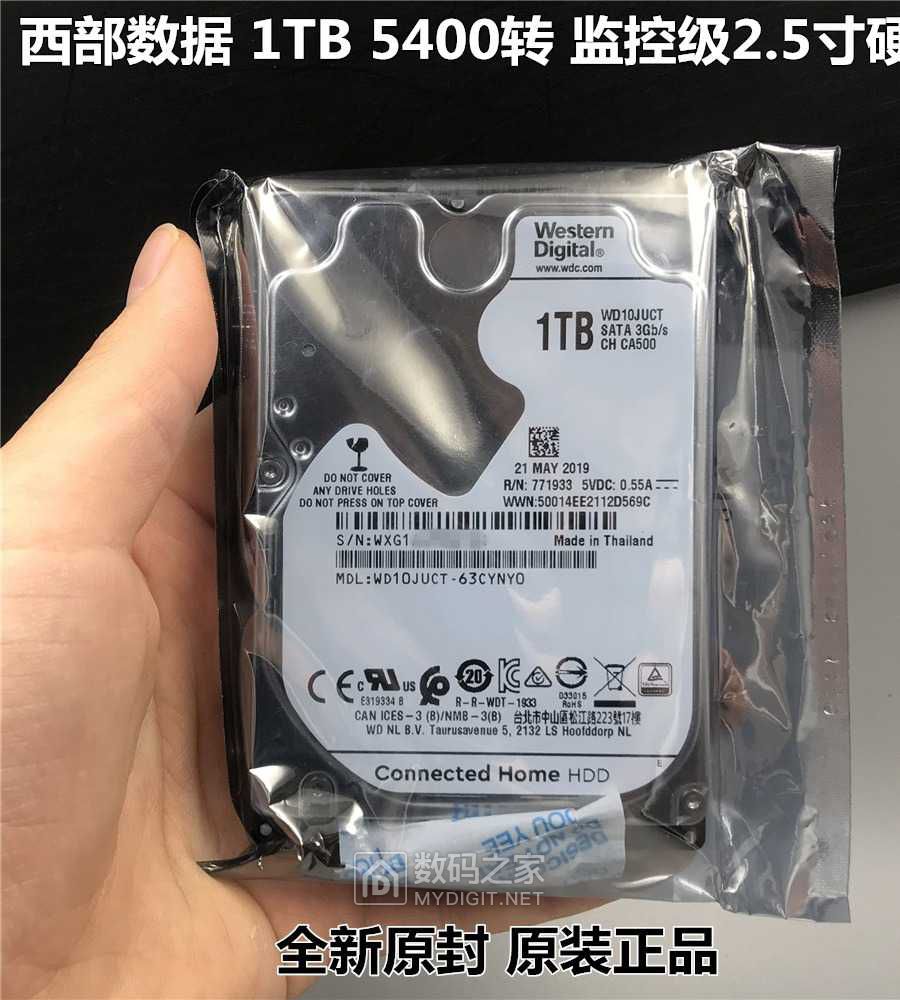

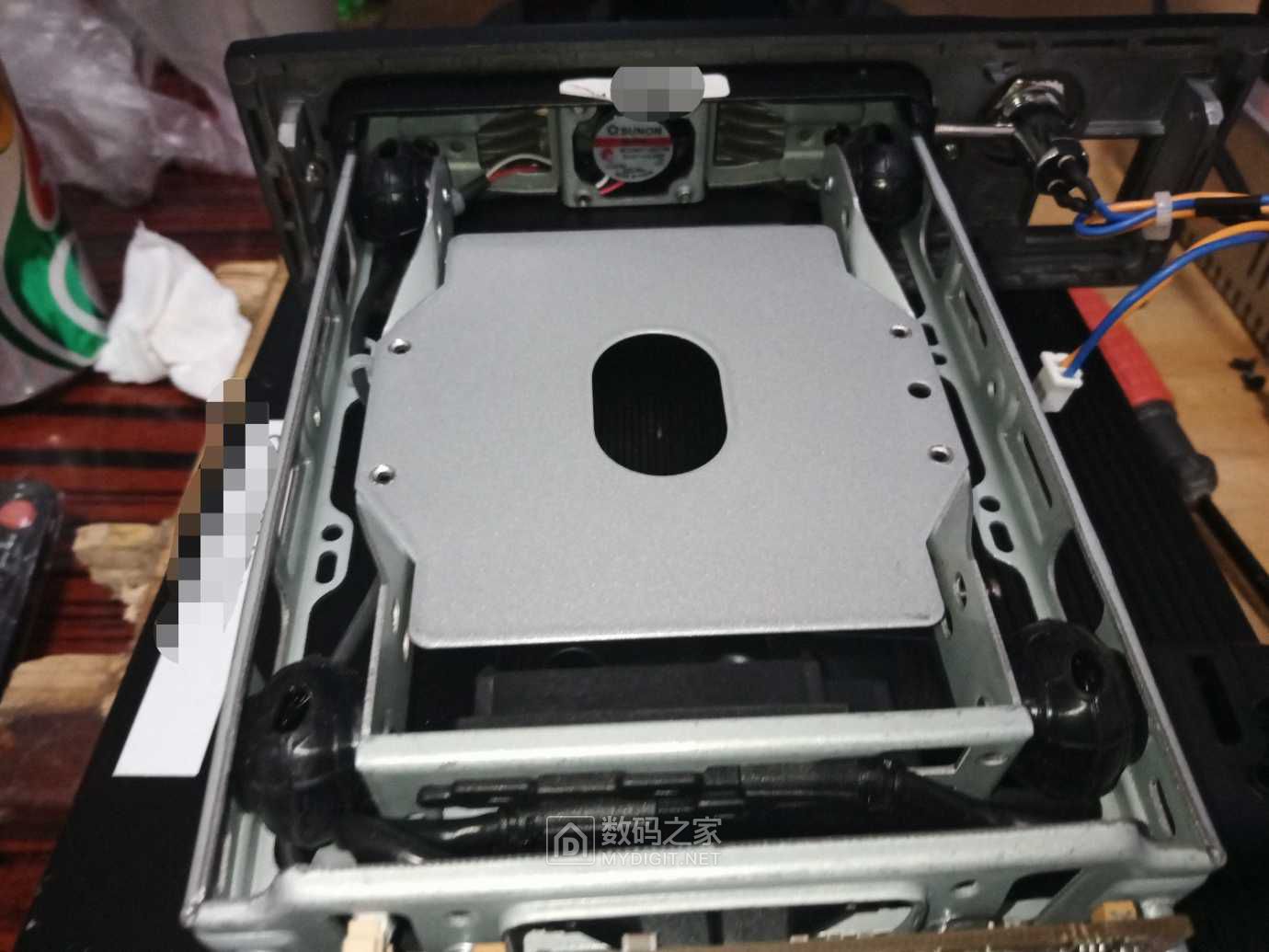

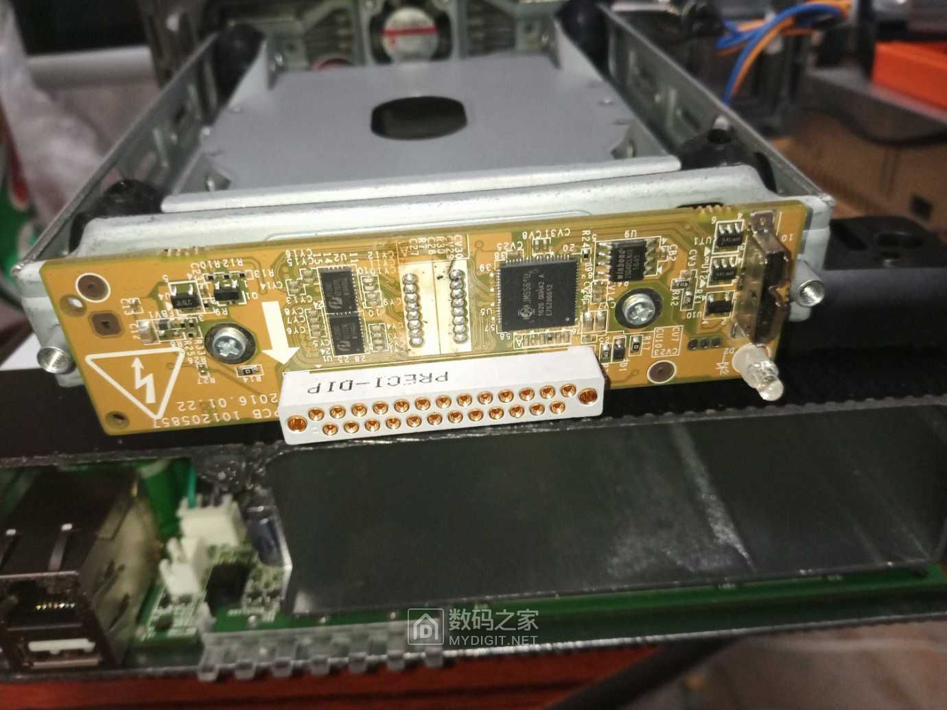

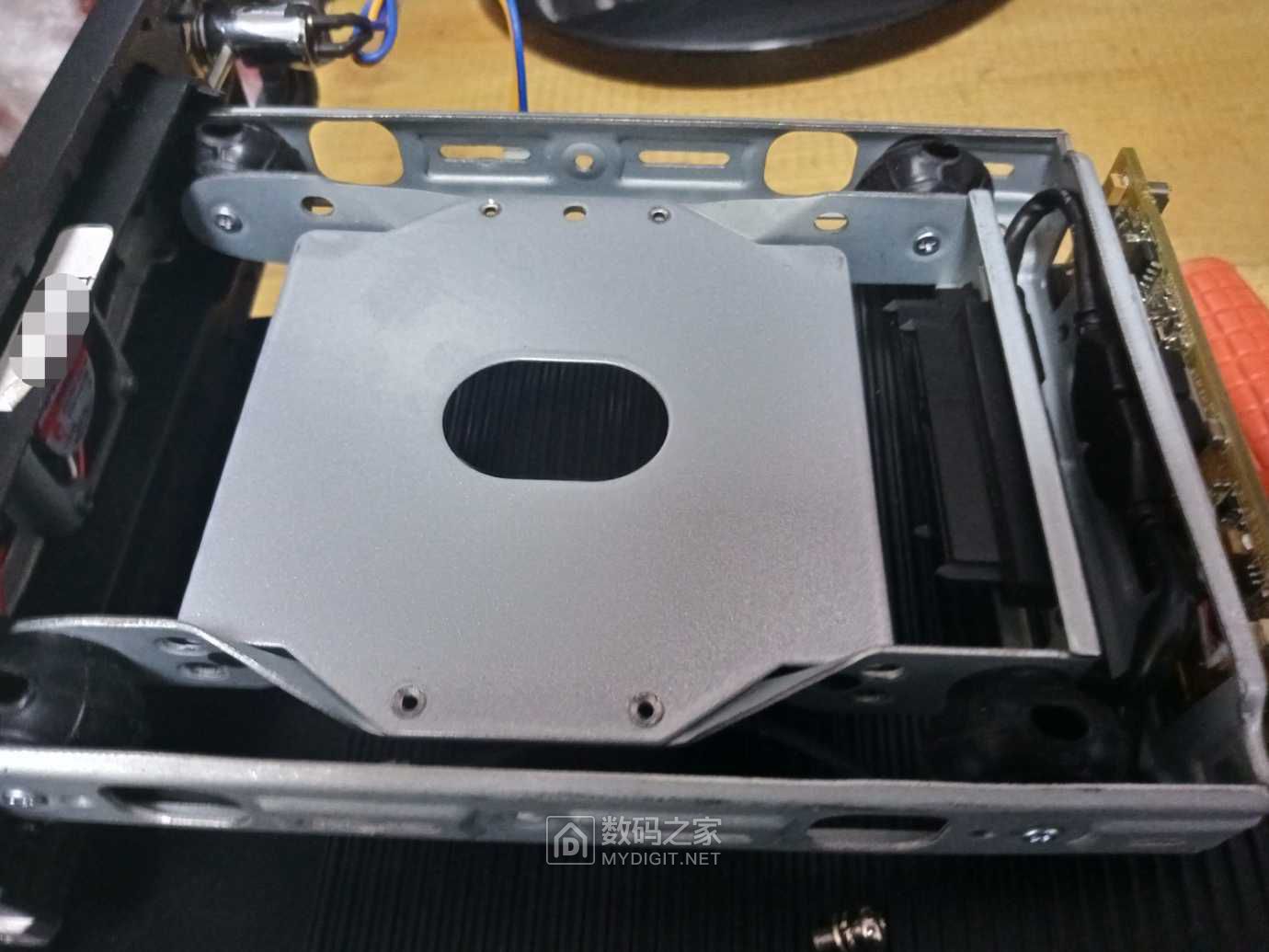

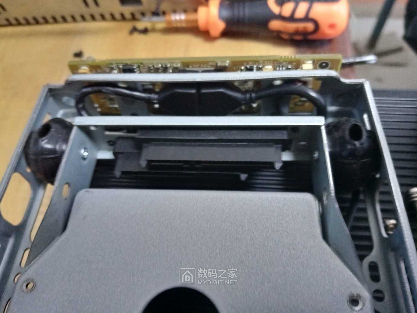

硬盘盒右侧有个接口,可以像移动硬盘一样连接电脑读取数据,里面有一个1T的2.5寸笔记本硬盘,忘了拍照了,用了网上的图片
两盘位,可以放2个1T硬盘

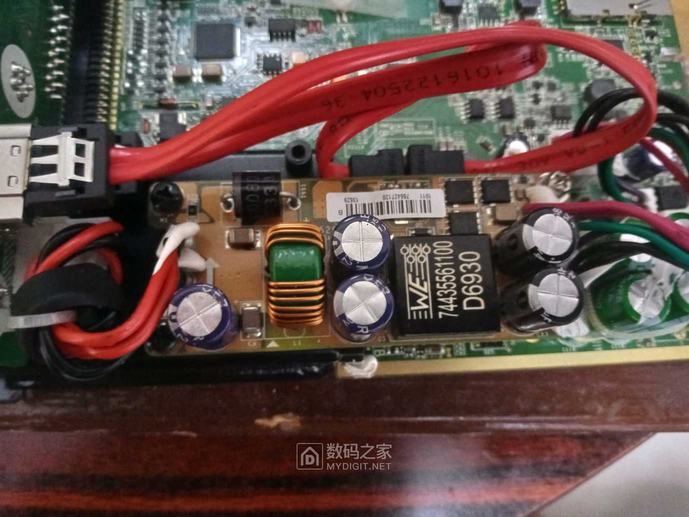

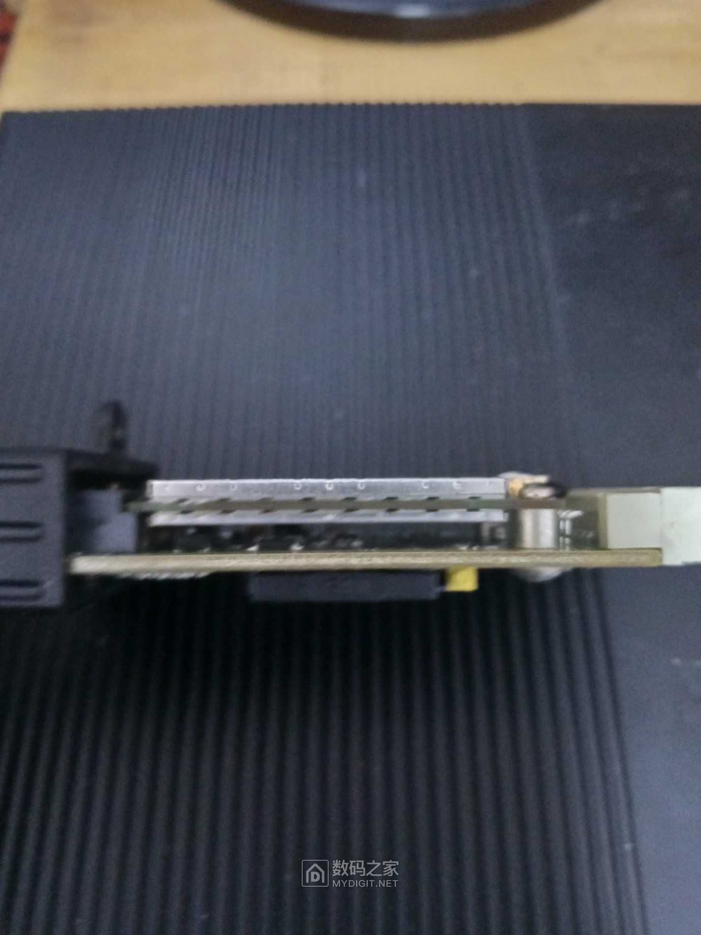

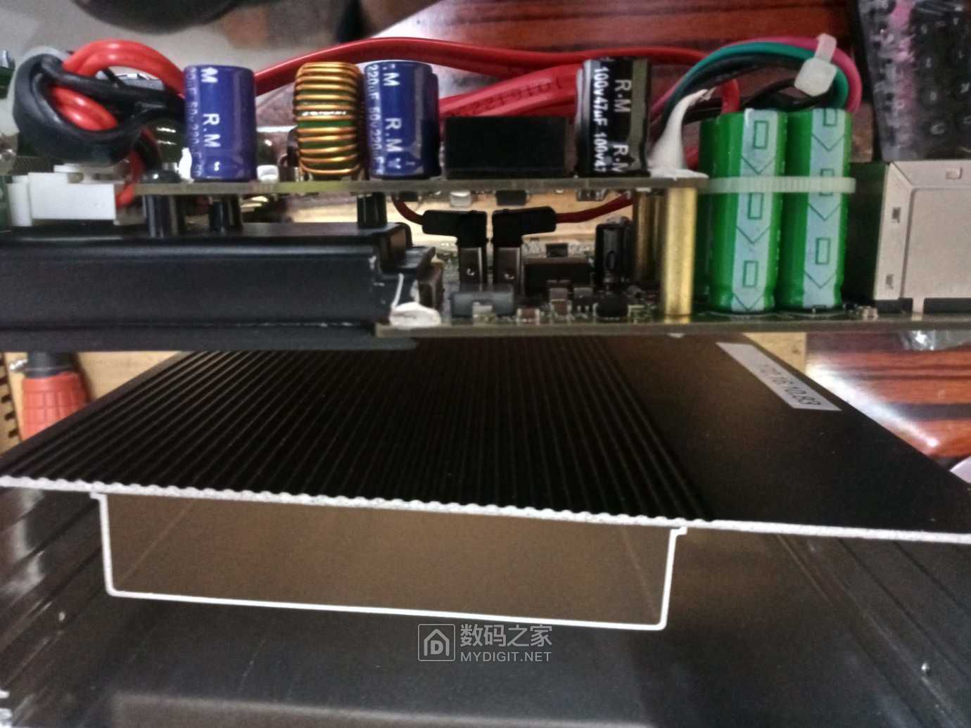

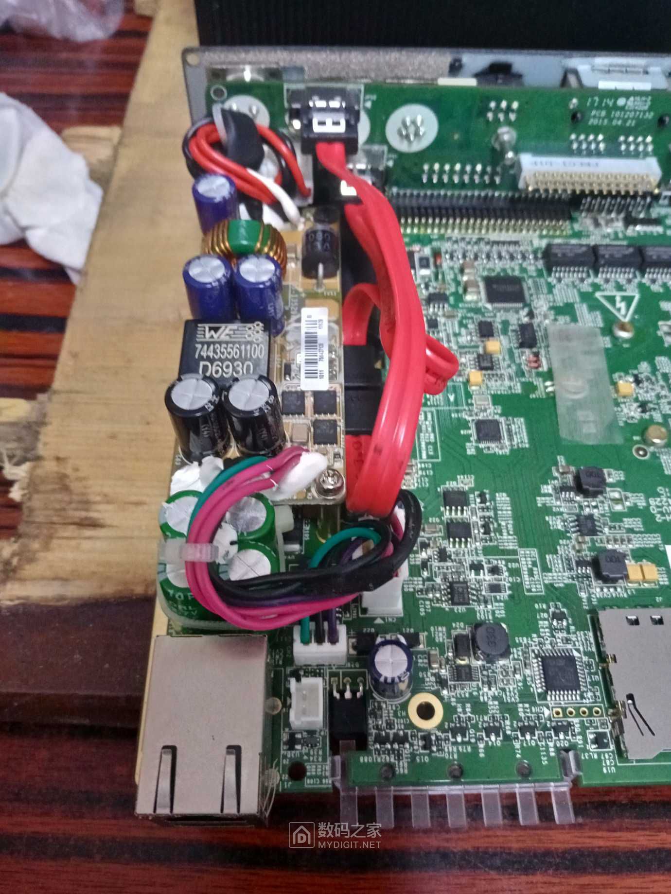

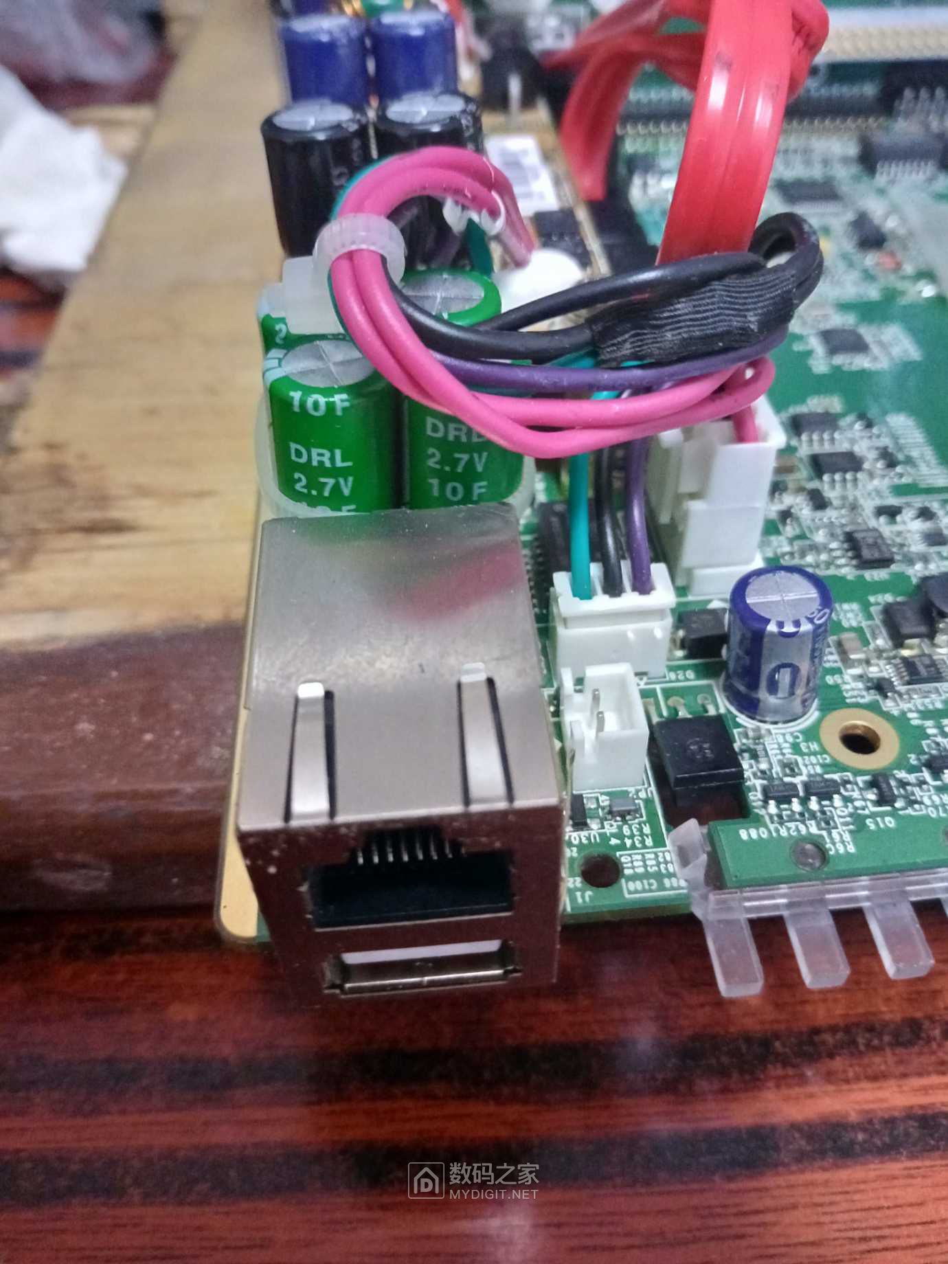

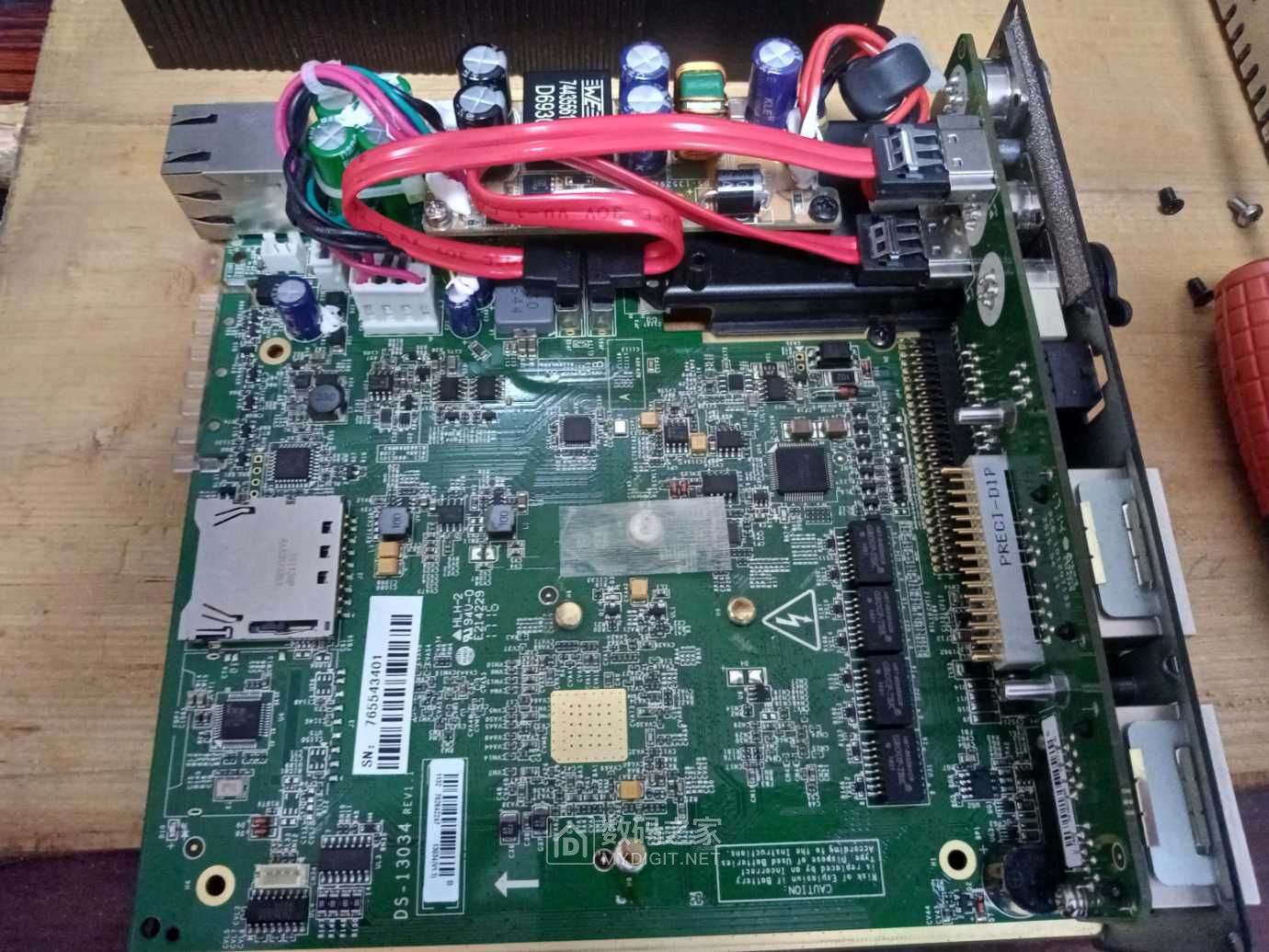

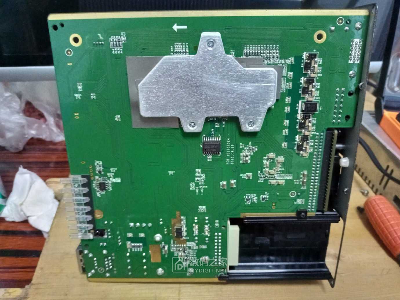

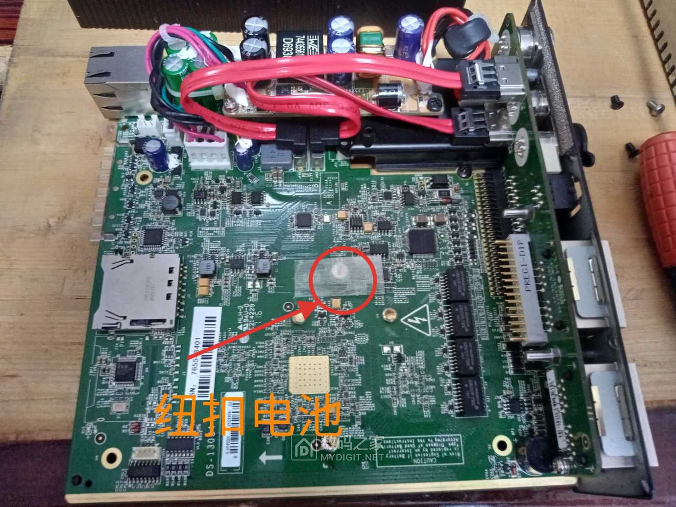

主板和电源板,电源板把输入电压变成48V和5V等电压,主板还有4个10F电容,两个两个串联的,背面有一个大芯片和两个小芯片,应该是主控和运存,铝片粘太紧了就没拆

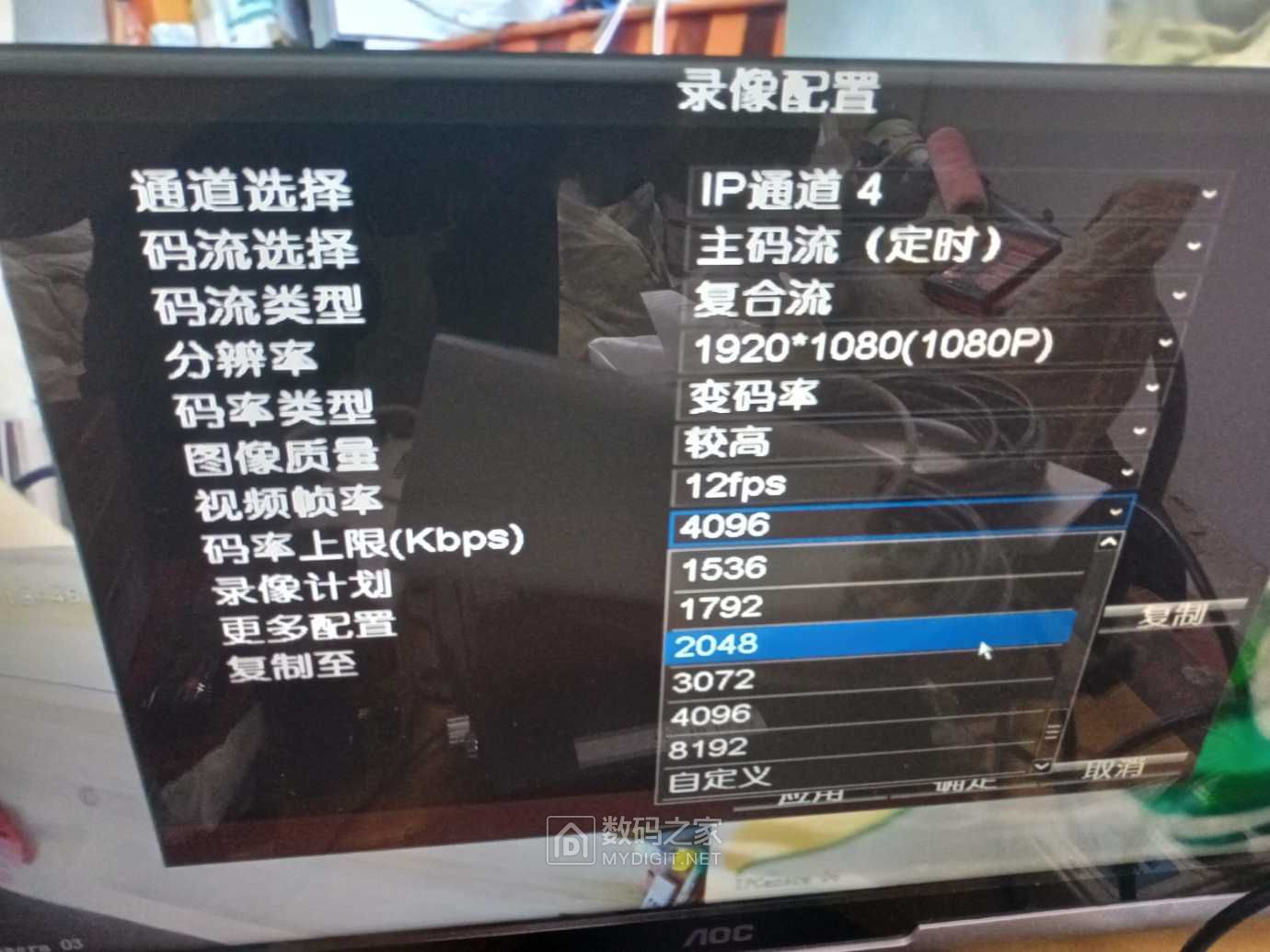

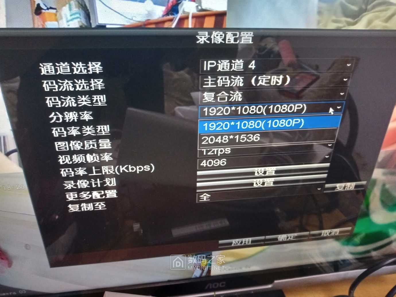

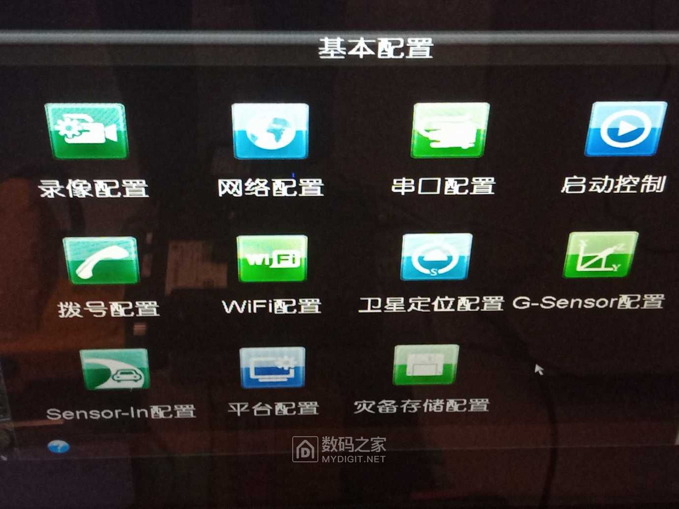

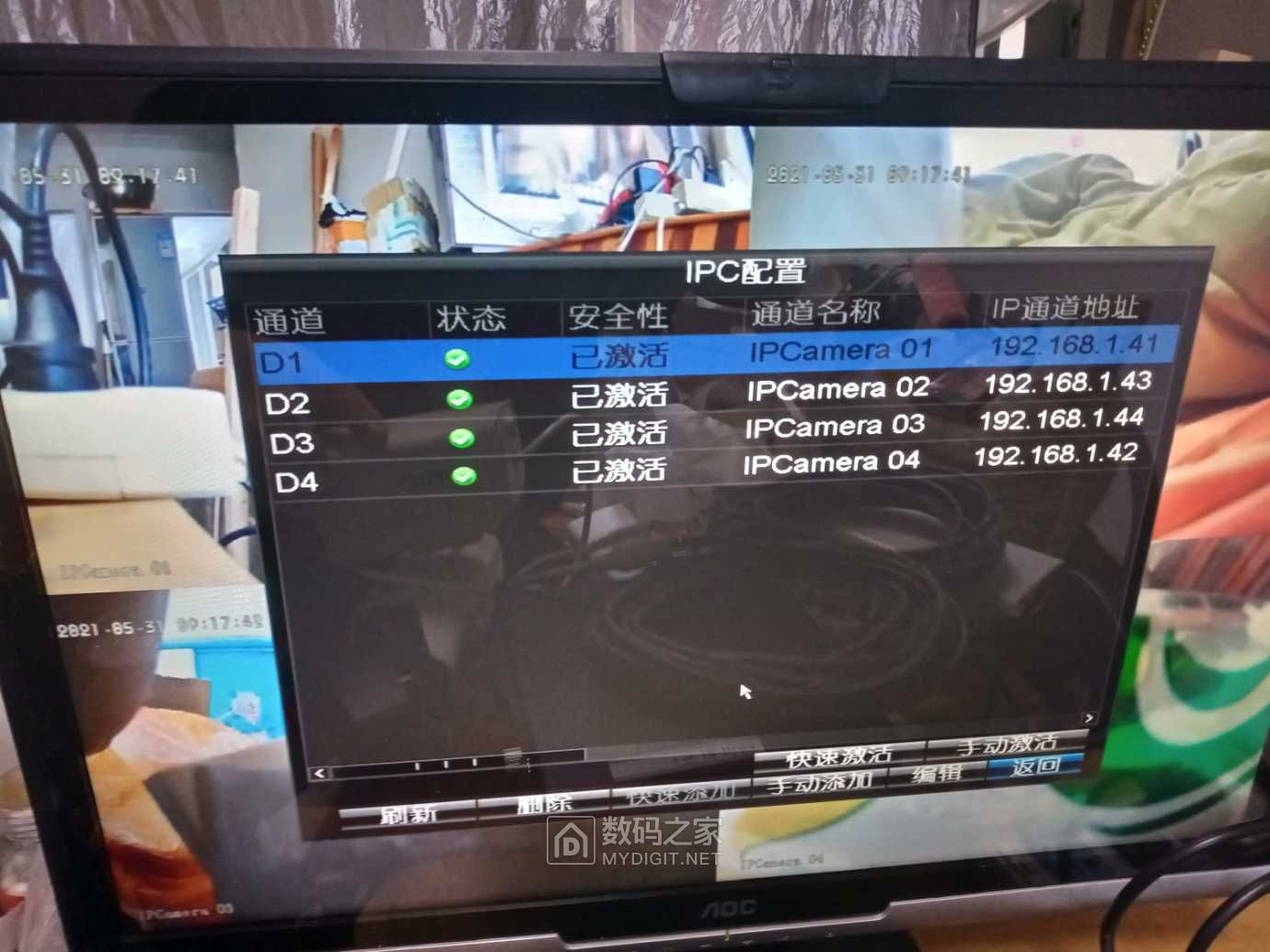

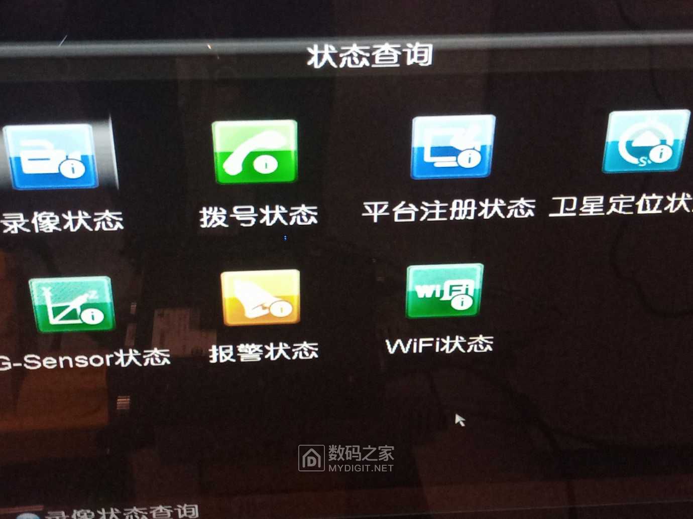

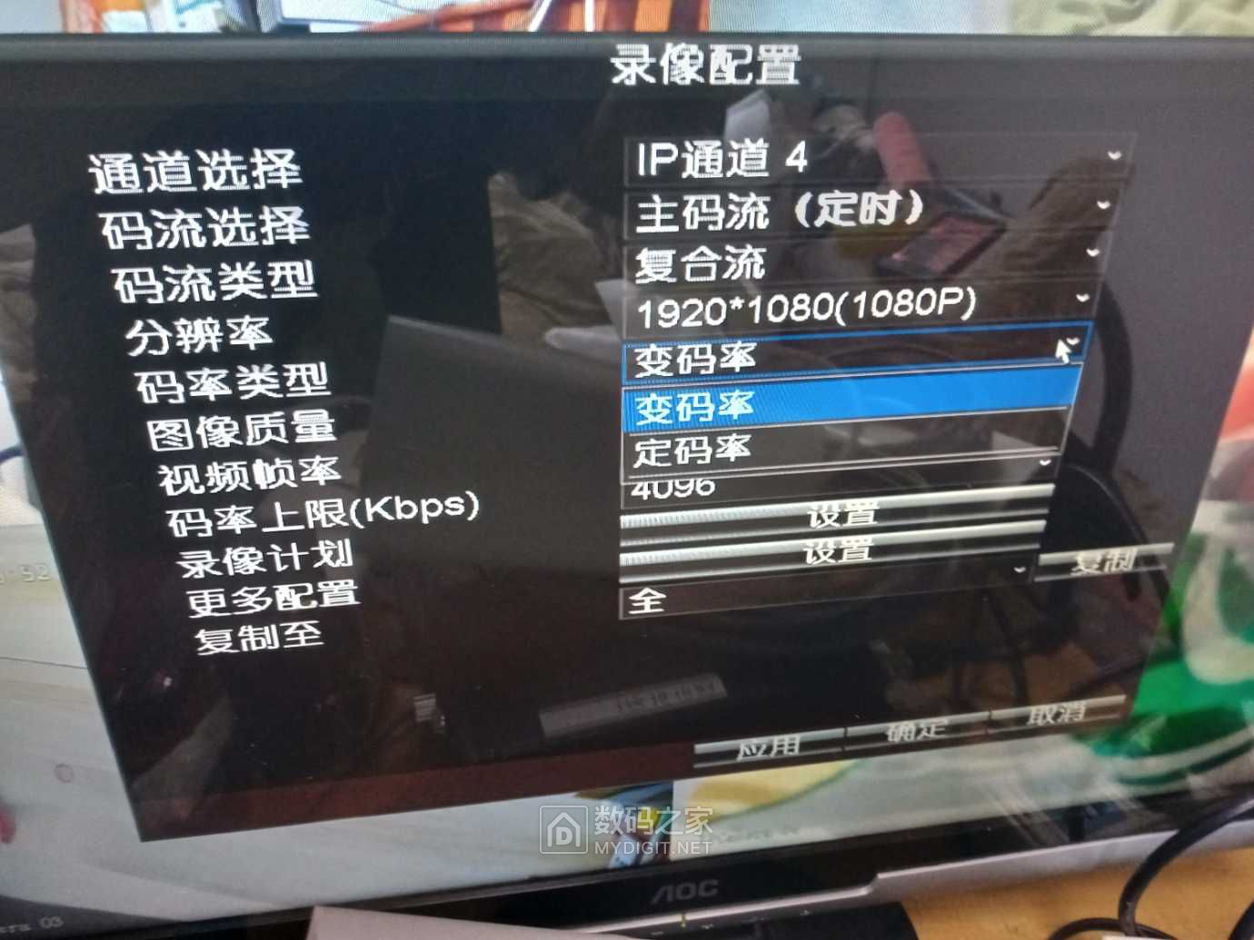

弄了大半天终于把密码猜对了,找几个摄像头接上看看,
