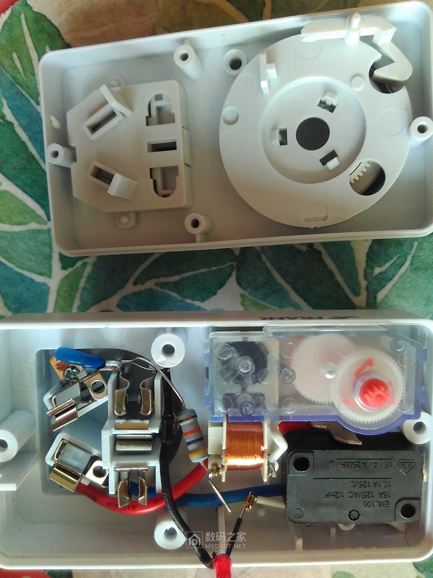

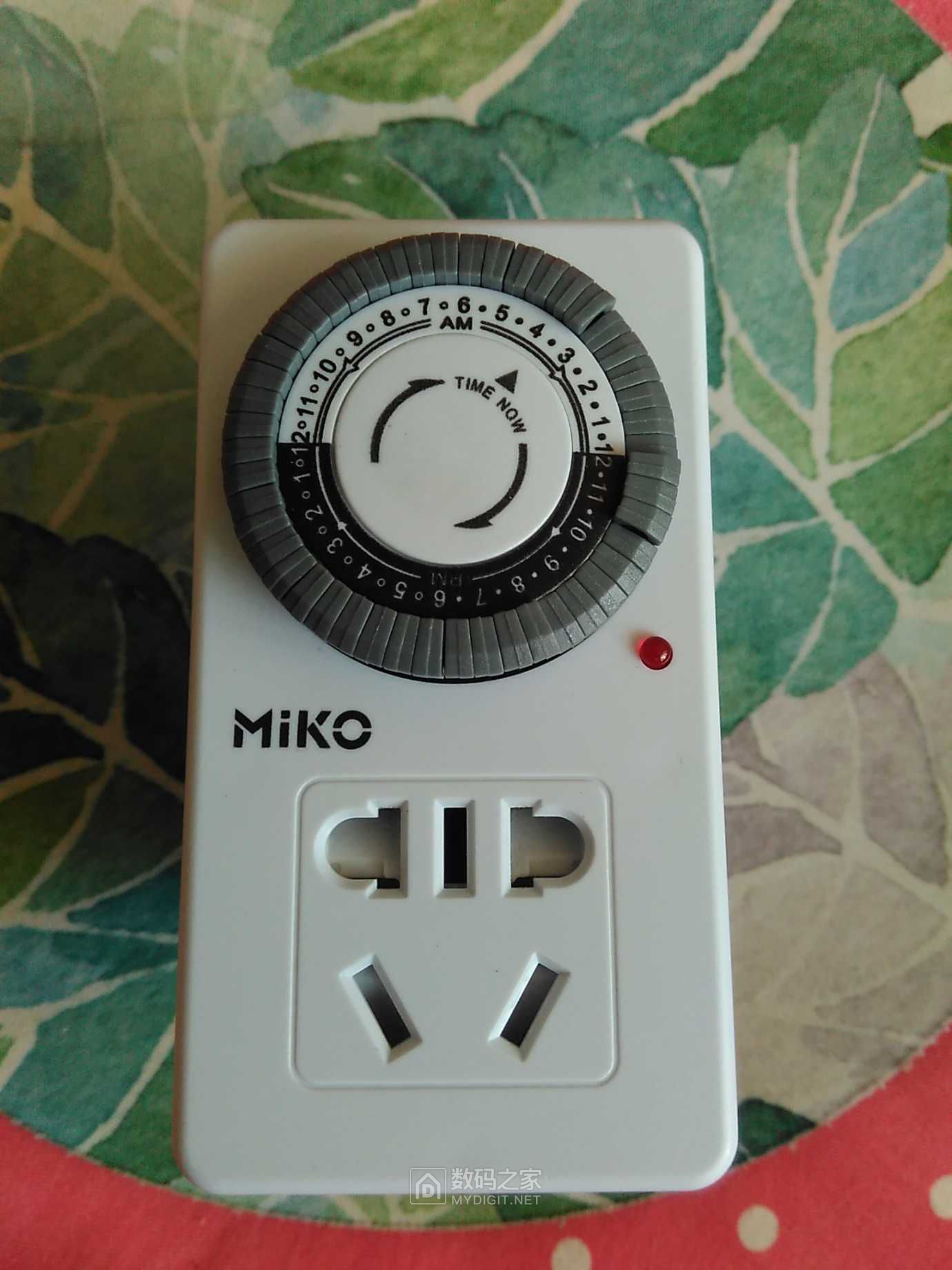

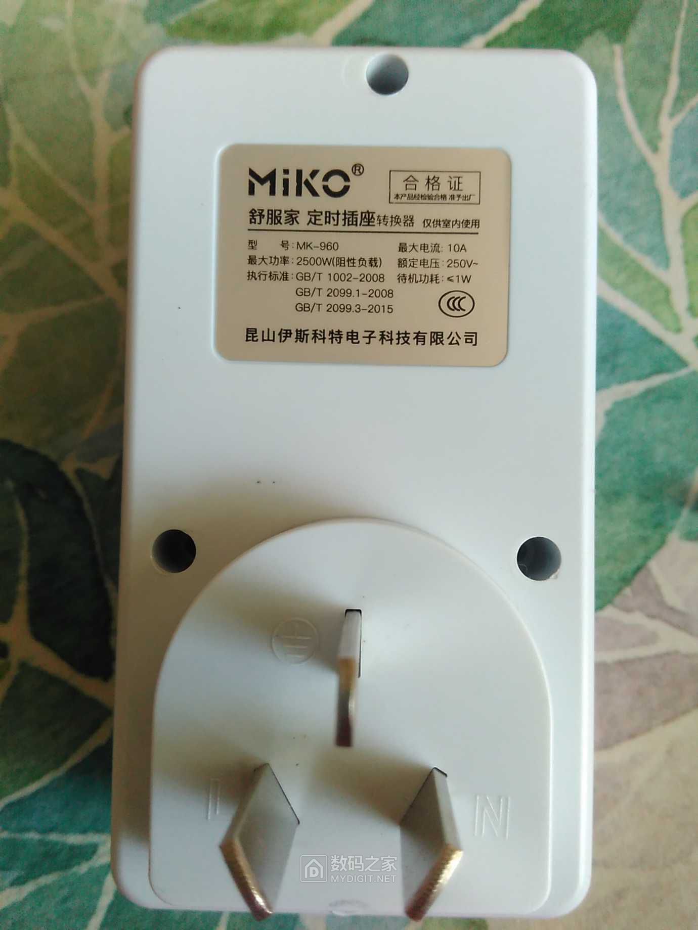

昨天半夜被蚊子咬醒,听到墙上有动静,就拆了。 那个电蚊香过去每天只开两个小时,一晚上都没有蚊子,今年怎么不灵了,会过期?蚊子进化了?md
工作方式是,转到按下去的地方就通电
小于一w,真的假的

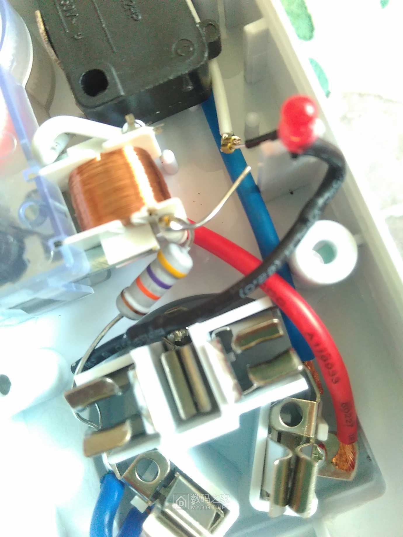

三角螺丝拧开,黑色热缩管里好像有电阻

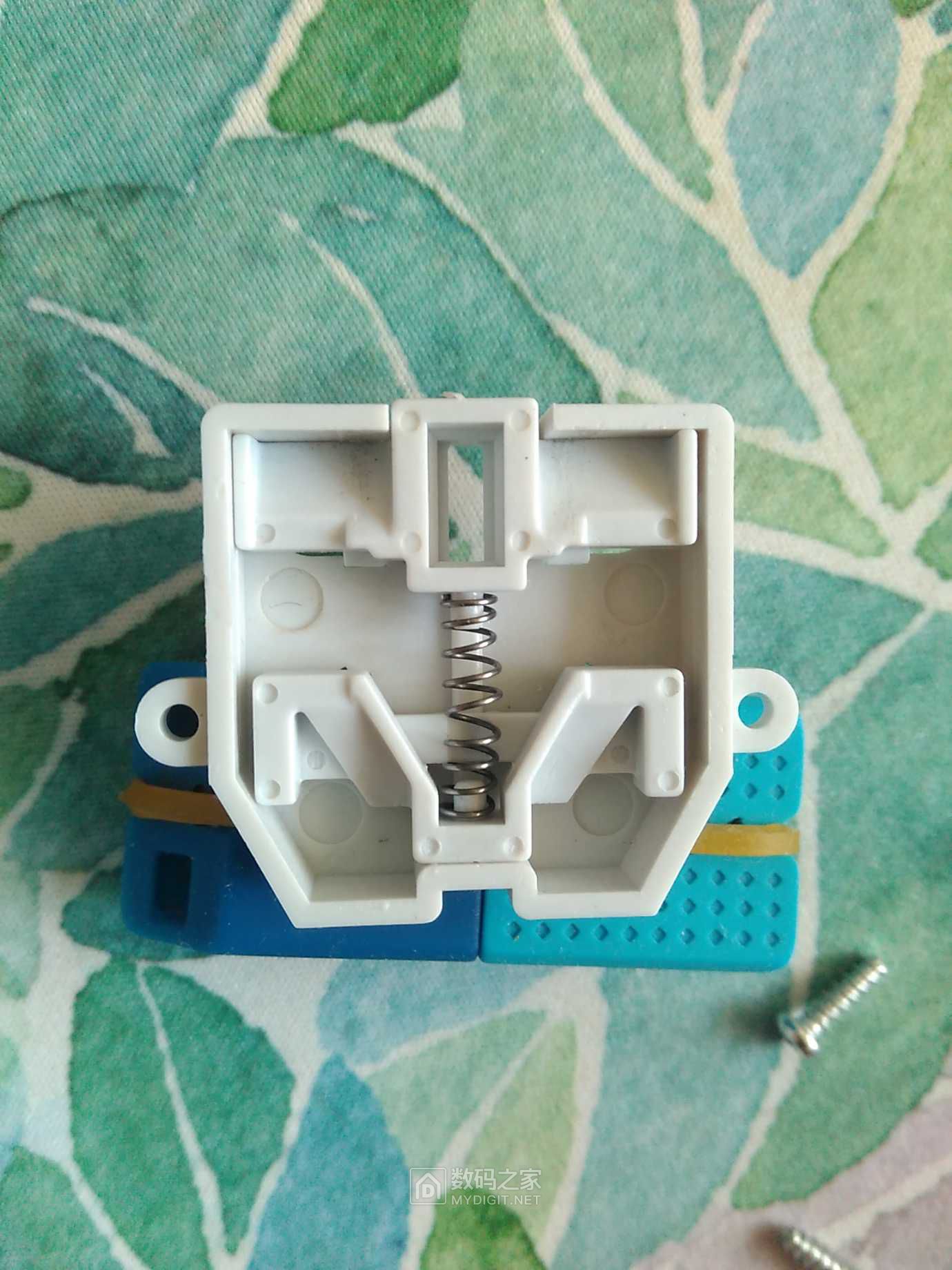

防触电的塑料片太紧太难×了,减掉1/3,再拉长,舒服了
线圈两端电压26v
两个问题,钟表式的机芯有噪音,像小虫子在里面爬,加什么油,什么凡士林?
这个降压电阻值不值得改造一下
参与人数 3家元 +55 收起 理由
温力口 + 15 谢谢分享。。。。机械定时器,别有一番风味.
moontree + 20 謝謝分享
家睦 + 20

发表于 2021-6-21 22:34:00 | 显示全部楼层
自身功耗1W. 有些发热.

 楼主| 发表于 2021-6-22 13:39:34 | 显示全部楼层
fishok 发表于 2021-6-21 22:34
自身功耗1W. 有些发热.
插了5分钟,拔下来摸了摸电阻,太烫了

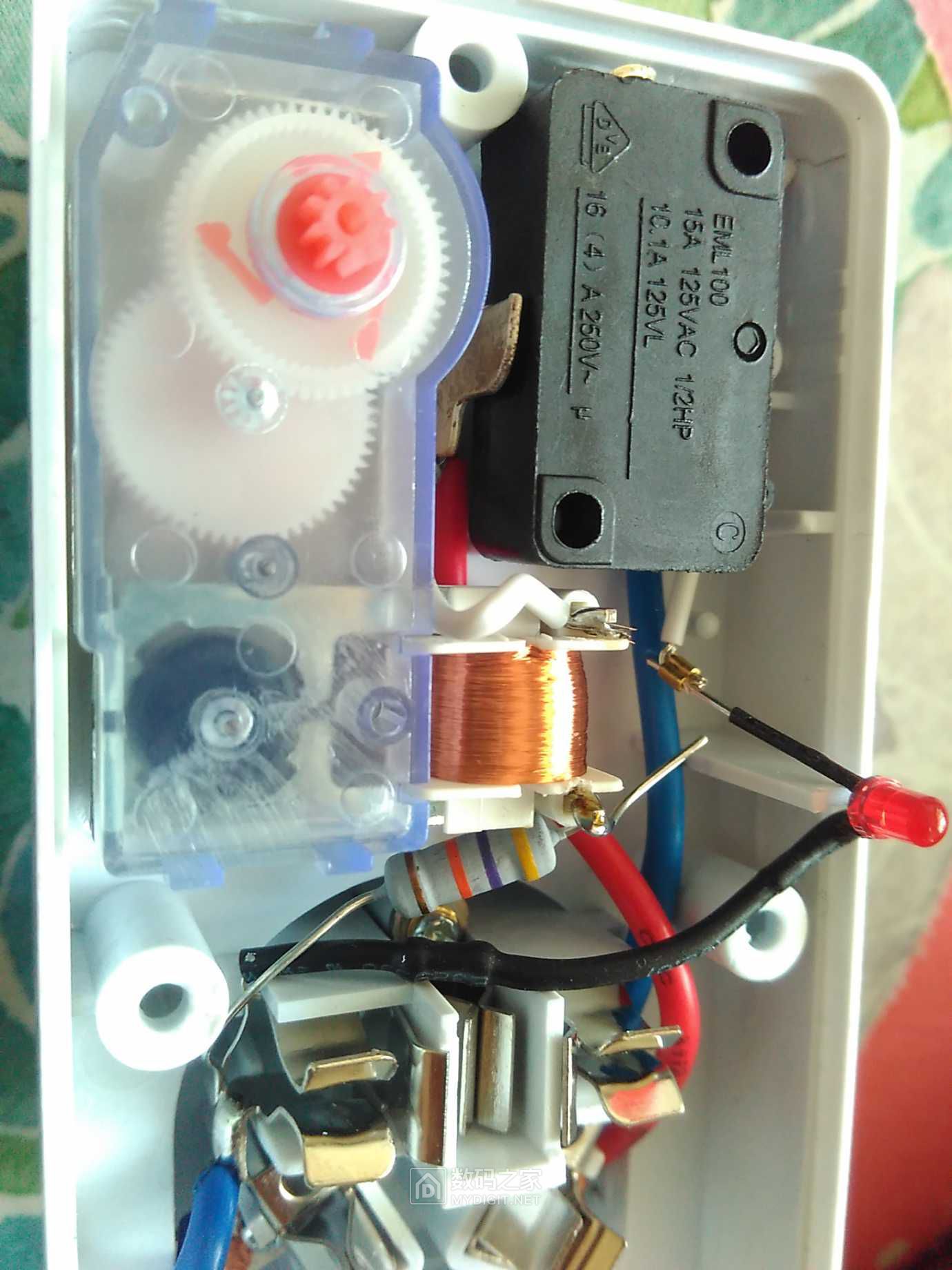

 楼主| 发表于 2021-7-15 06:41:02 来自手机浏览器 | 显示全部楼层
又听了一下,是通电状态有声音,这就有点说的通了,通电状态按钮要被按下去,压力更大,所以会响
齿轮机芯拆不开,那就在转盘上加点东西试试
红霉素眼药膏?
懒,其实这个声音也未必能注意到
发表于 2021-7-15 12:14:36 | 显示全部楼层
这就是同步电机驱动的计时器,电机转速与电压频率关联,所以不会太精确。
如果介意电阻供电发热多,改成电容降压就不热了,电容具体用多大由试验确定。
