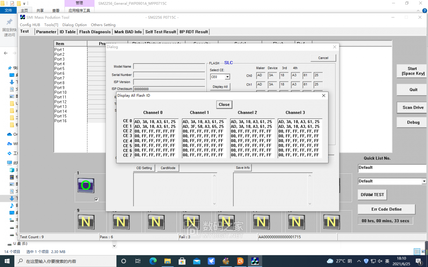

不会是别的问题吧?
我在380度加焊30圈的
没变化

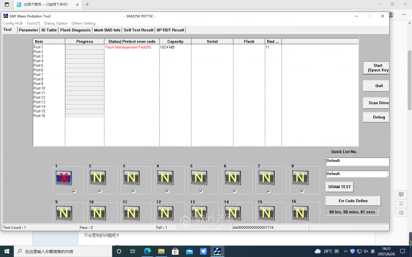

发表于 2021-6-26 17:11:00 | 显示全部楼层
拆下来上测试架测测看,是不是颗粒本身的问题。

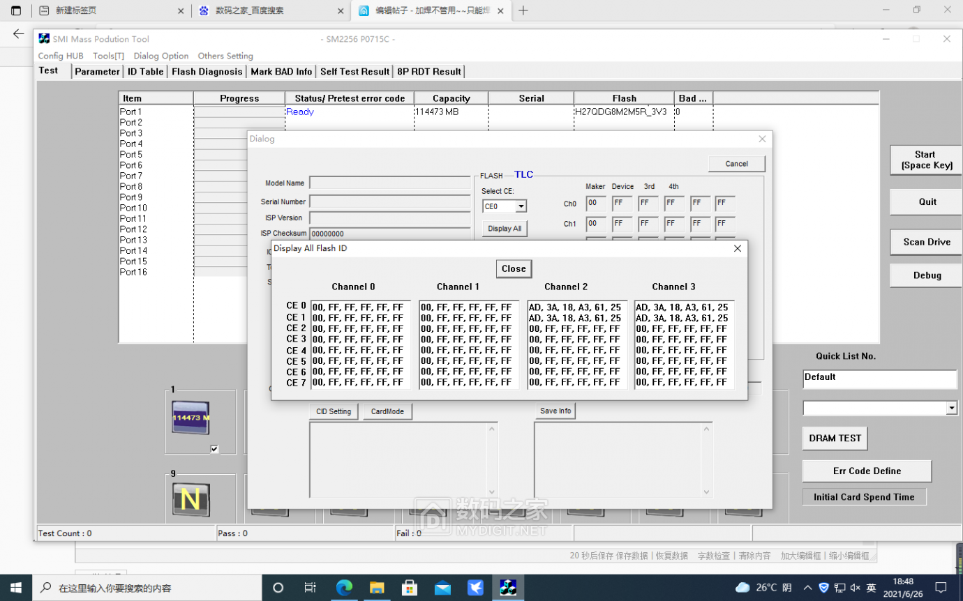

 楼主| 发表于 2021-6-26 18:32:31 | 显示全部楼层
dogegg 发表于 2021-6-26 15:16
为什么你那么喜欢水贴
水????哪里有???
焊掉一片
发表于 2021-6-27 01:41:30 | 显示全部楼层
CH1的ID都不一样了
 楼主| 发表于 2021-6-27 11:08:26 | 显示全部楼层
527945545 发表于 2021-6-27 01:41
CH1的ID都不一样了
焊下来了  就剩60G了
发表于 2021-6-30 15:04:02 | 显示全部楼层
c0se
Channel 1
25
AD.3A18.A3.61.25《===== !!
Al
25
AD. 3F.,58,A3,65,25《===== !!
Al
F
00.FF.FF.FF.FF.FF
on
F
00. FF.FF.FF.FF.FF
oi
F
00.FF, FF,FF. FF.FF
ol
