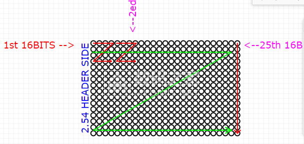

PCTOLCD2002 ,有行列取模方式,但是它是每行取8个点,然后再取下一行
我这个老王家买的每行是4个点。16bits是1个ICN2595输出(4*4的小方块)
扫描方式如下如,Z型的,最后16bits是最右边一条线,估计不好用,暂且就找个16*24可用的取模工具把,谢谢各位

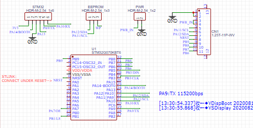

下面是我万用表量的引脚图,给需要的人,eeprom是猜测未验证
