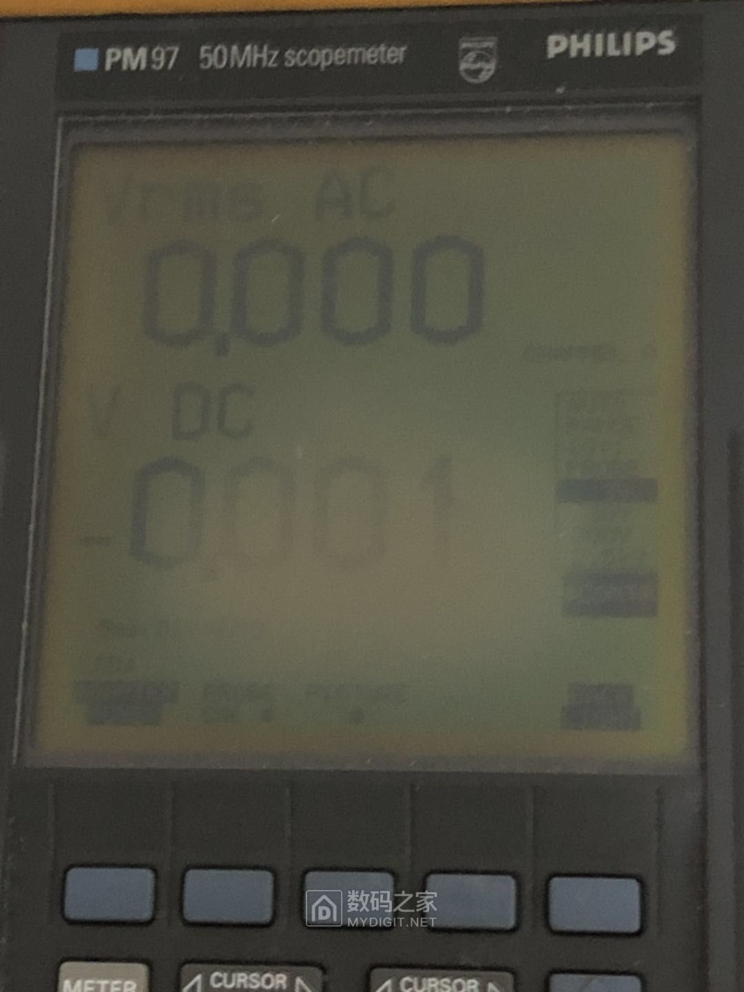

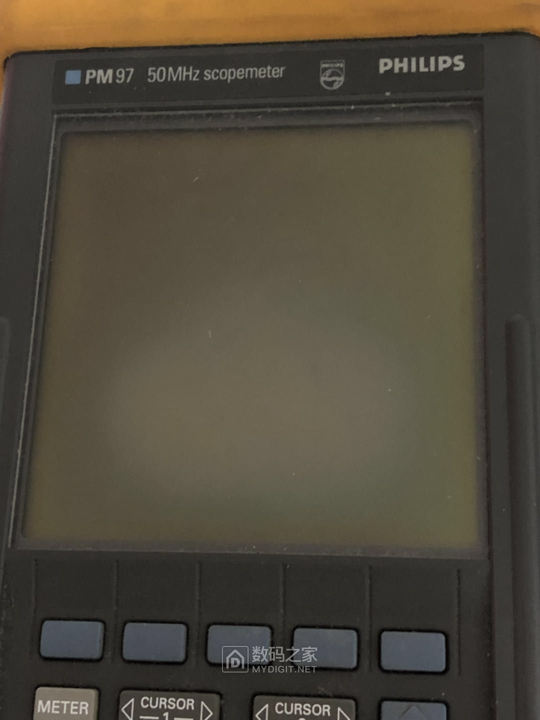

很少使用,现在拿出来成这样子了,请问是什么原因、要如何处理?谢谢大家!
发表于 2019-4-15 16:06:51 | 显示全部楼层
潮湿导致的液晶贴纸金属反射膜氧化
换膜或者换白纸都可以继续用。
参与人数 1家元 +1 收起 理由
smzhudong + 1 熱心助人
发表于 2019-4-20 00:47:04 | 显示全部楼层
一般反光膜出问题屏幕应该会变黑,这个觉得不是反光膜的问题,或许是偏光膜
参与人数 1家元 +1 收起 理由
smzhudong + 1 熱心助人
发表于 2019-4-29 18:15:33 | 显示全部楼层
楼主搞好了没?是不是屏前的偏光膜?
 楼主| 发表于 2019-4-30 14:45:31 | 显示全部楼层
hshike 发表于 2019-4-29 18:15
楼主搞好了没?是不是屏前的偏光膜?
还没有呢!以前没有换过偏光膜,不知道买哪一种
