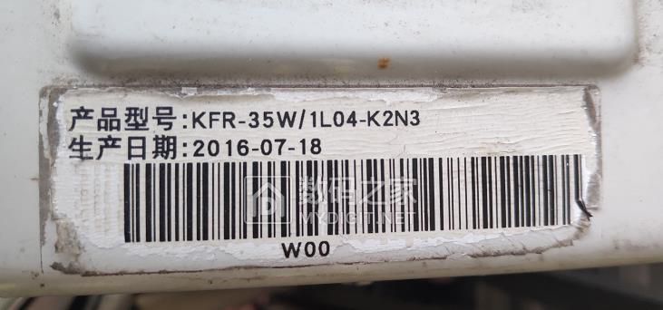

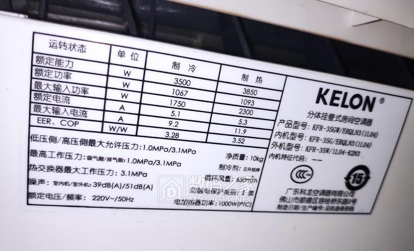

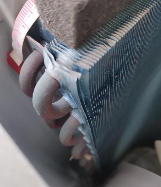

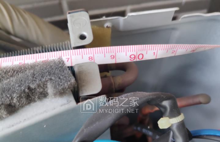

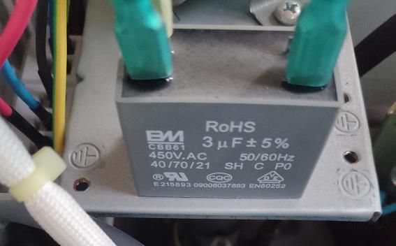

这台空调是2016年双十一时买的,1499元,当年格力1.5匹冷暖机贵1000元左右。当时看参数就觉得科龙的空调还是比较重的,外机好像是33或是35公斤,不过这么低的价格估计肯定是单排铜管。今天拆开看看竟然有惊喜。双排铜管,而且长度也很足,难怪那么重,感觉科龙还是很实在的。有个疑问请大神赐教,为什么现在的新一级能效的空调那么轻,相同能耗的有些用双排有些单排有些1.6排,有些用毛细管,有些用电子膨胀阀,这些会不会影响实际使用的效果,是不是堆料越足,实际使用更省电?

就说同样能耗有的双有的1.6排来说。双排的风扇20多W。1,6的40多瓦。风扇只要够大就可以达到一样的能效比

双排也没用。能效不行的。。楼上说对了,双排风扇功率少点。单排要60W,1.6排和2排也是40W,全都是直流可调转速的。。

你这台是定频的R22应该
老的定频,没啥比较意义啊
因为它是这样的。它的启动就是
通/断,通/断
如果夏天的话,每天开的时间长,比较费电(可能要4-6度电),换变频能2-3度(看机型)
然后由于R410A,R32冷媒,效率比R22强,所以可以外机缩成1-1.6排
然后电子膨胀阀是个卖点,但用毛细也OK
因为变频的算法,各品牌不一样
比如美的/华凌,有的是电子膨胀,有的是毛细,但变频机照样能制冷低功率到2位数---100瓦,而不停机
即使停机,再启动,也不会立马拉升太高(会外机突然吵,和内机冷媒声明显)
而富士通则是低频到200W,就停机,然后如果你设高了,就一小时启停10次,而且拉功率是拉中高功率,内机暴吵。。就是明显算法问题(全部直流电机,外机电子膨胀阀,但程序有问题就这样子)
三电,松下则是低功率200W,但停机不会太频繁,停后拉升时的功率也不会很高。
所以不能看堆料
另外还有保修,是3年保还是6年
因为变频机的所有配件都比较贵,有可能你夏天拼命用,相比旧空调省出个100-200度电,最后修一下全部给售后了(拿最近朋友的富士通12LMCA为例,刚出保,外机风扇电机损坏+外机小主板损坏+维修费,搞掉600还是800元,每年都没怎么连续使用,因为老年人不舍得用)
而你这台定频

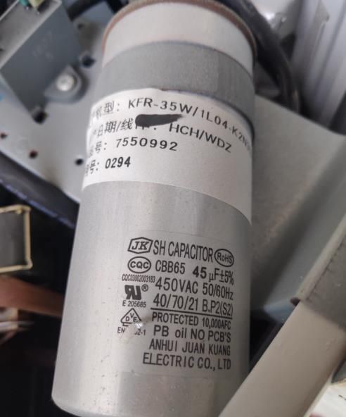

顶多外机那个大电容,和风扇3UF电容坏坏
或者自已测个压,补个R22冷媒(所有前提是外机在能自行DIY的情况下)
外机风扇也是个交流电机,也便宜
除非压缩机坏,或者切换冷热的那个叫什么名字的坏了(切换冷热的元件坏了,如果只更换外面那个通电吸合的不行,就得外机拆下,抽光冷媒排空,烧焊下来,更换,再重新填充冷媒,特别的费钱)

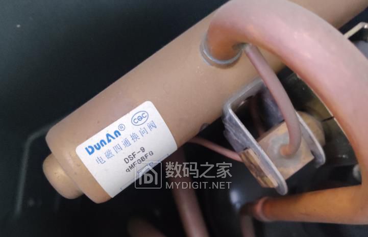

老的定频,没啥比较意义啊
切换冷热的叫四通阀

o535913 发表于 2021-7-13 14:13
切换冷热的叫四通阀
对,就这个
老的R22变频,最早的。。。四通坏了
讲要拆外机,重新焊下来焊上去,再折腾。。想想算了就没折腾
里面卡住了。制热切不回制冷了(早知道冬天就不用)
