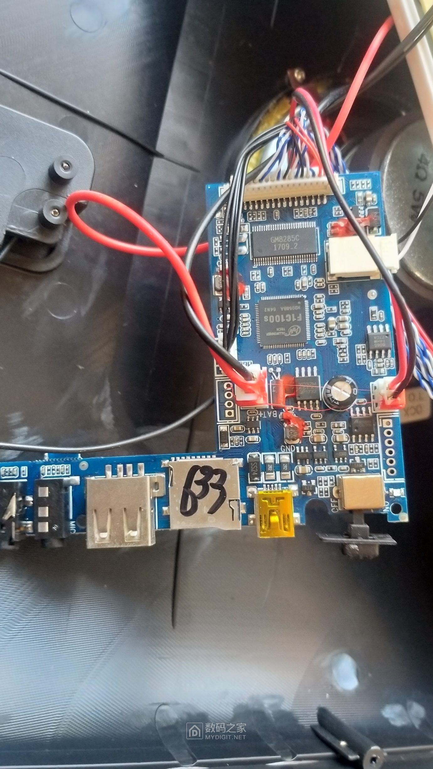

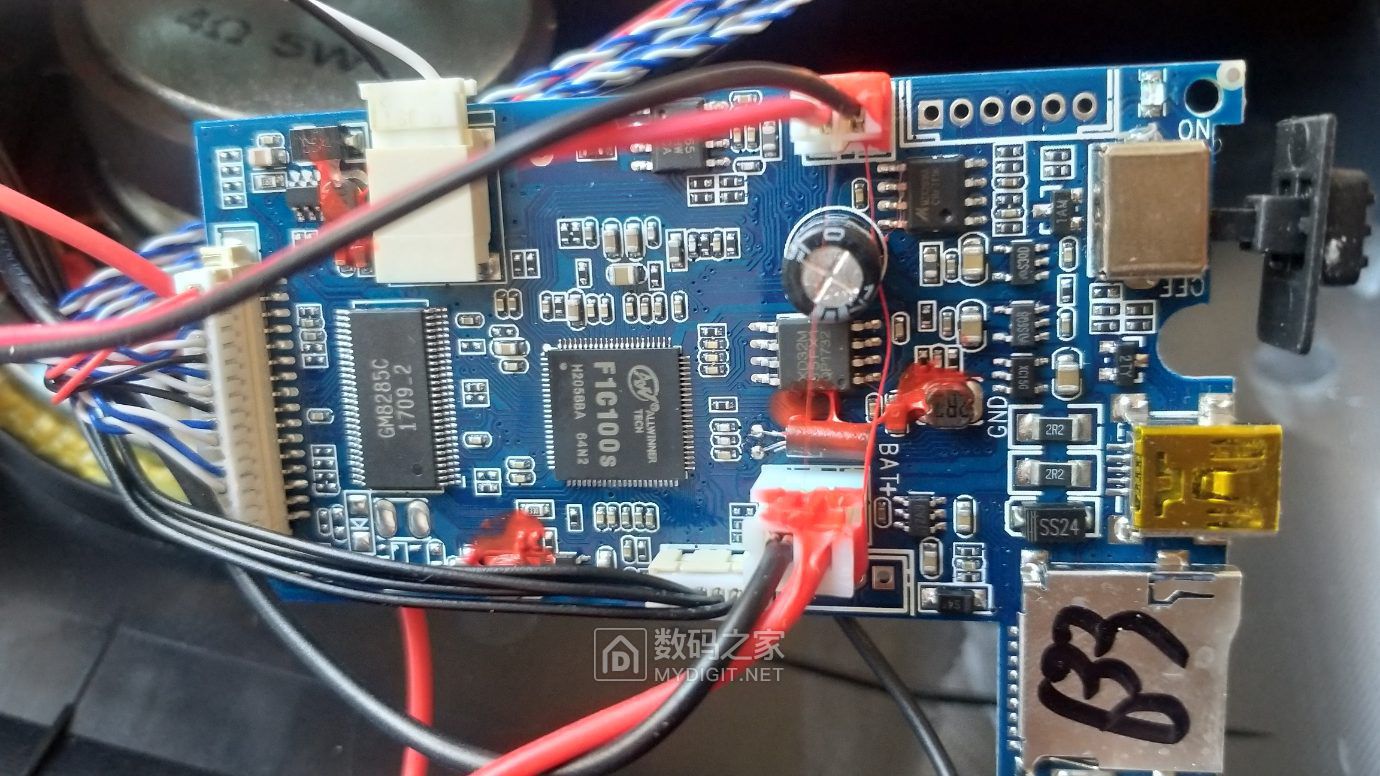

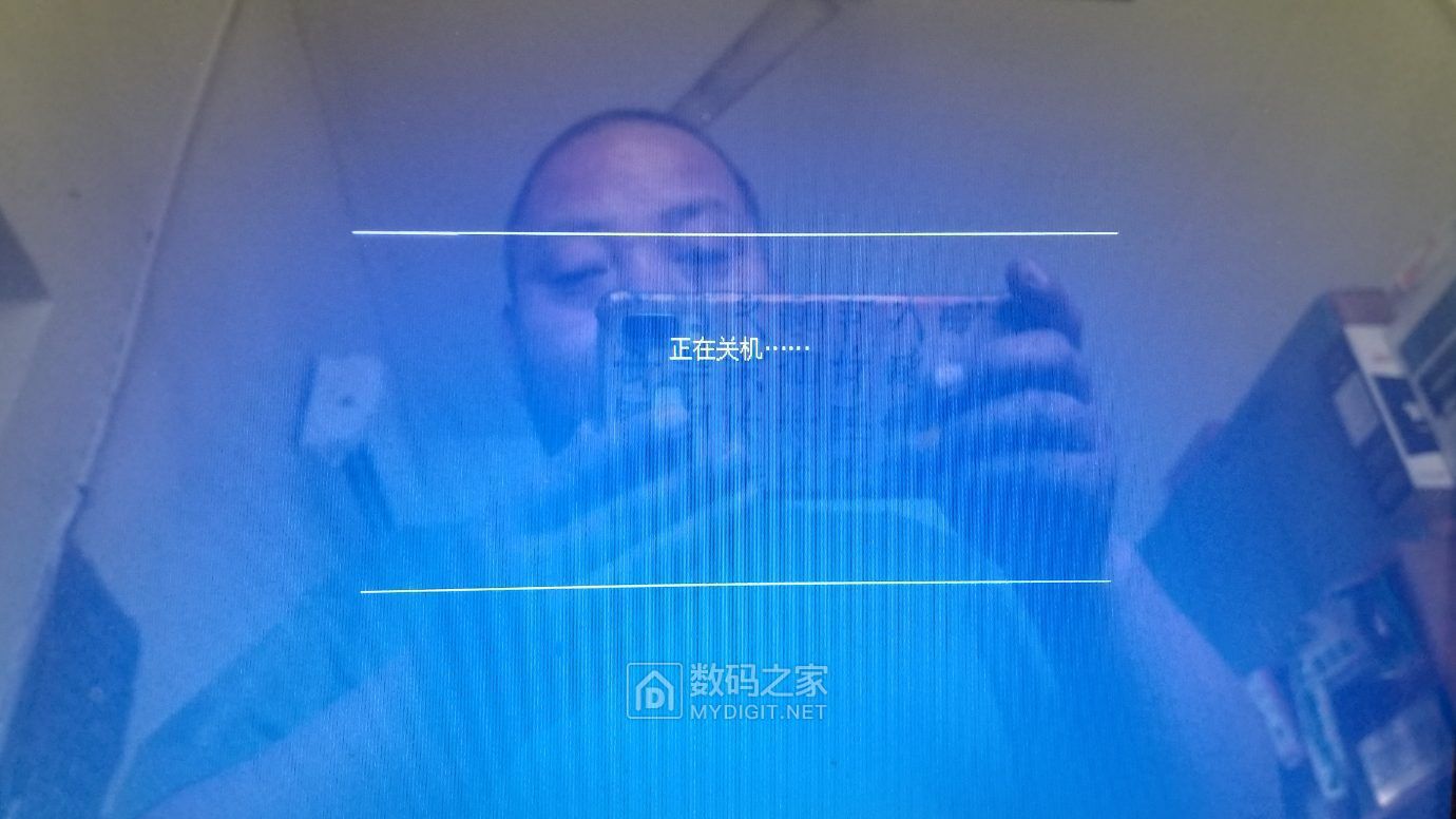

     最近以广场舞大妈送来一个先科看戏机,屏幕看着挺大,当时故障是不开机,放下机子大妈就走了。因为不开机,所以我先用充电器给机子充电,充了几个小时后,然后开机屏幕正常,但是仅仅几秒机子就显示低电量关机。关机后用表测试看戏机电池,改机的电池有5个并联。拆下电池一个一个的测试,电池正常,另外又找了一个电池上机测试,开机故障依旧。咱也不知道问题咋修,因为也没有图纸。该机采用FC100的主控芯片。希望群里的各位高人指点一下。

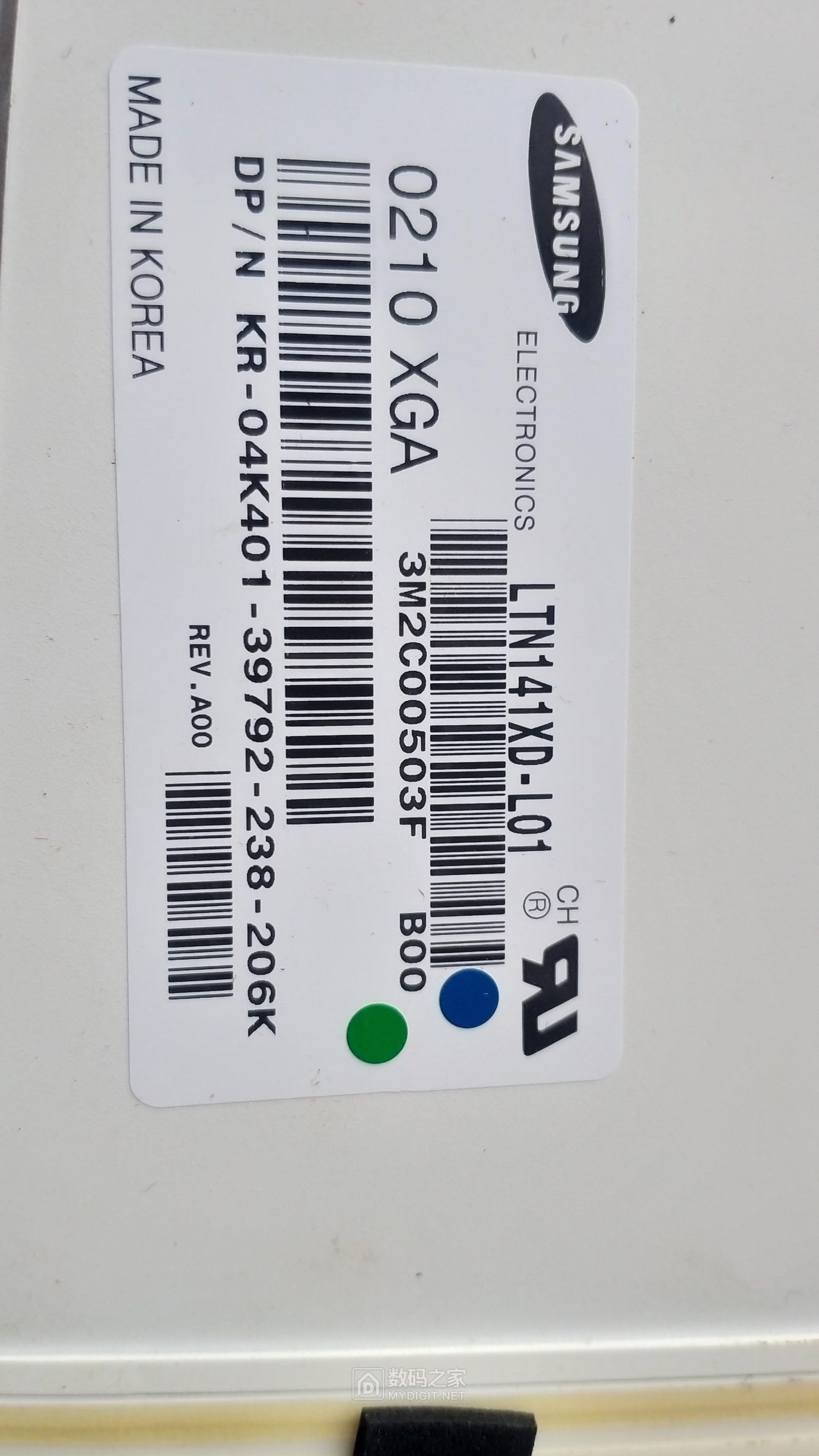

想不到这看戏机还真是14寸的屏,还是三星牌
看看,一个14寸的大屏竟然只有巴掌大的一个主板,哎........
这是正面
这是全貌

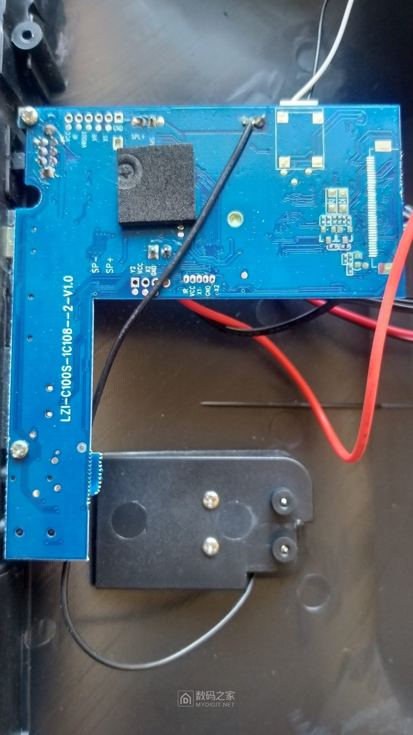

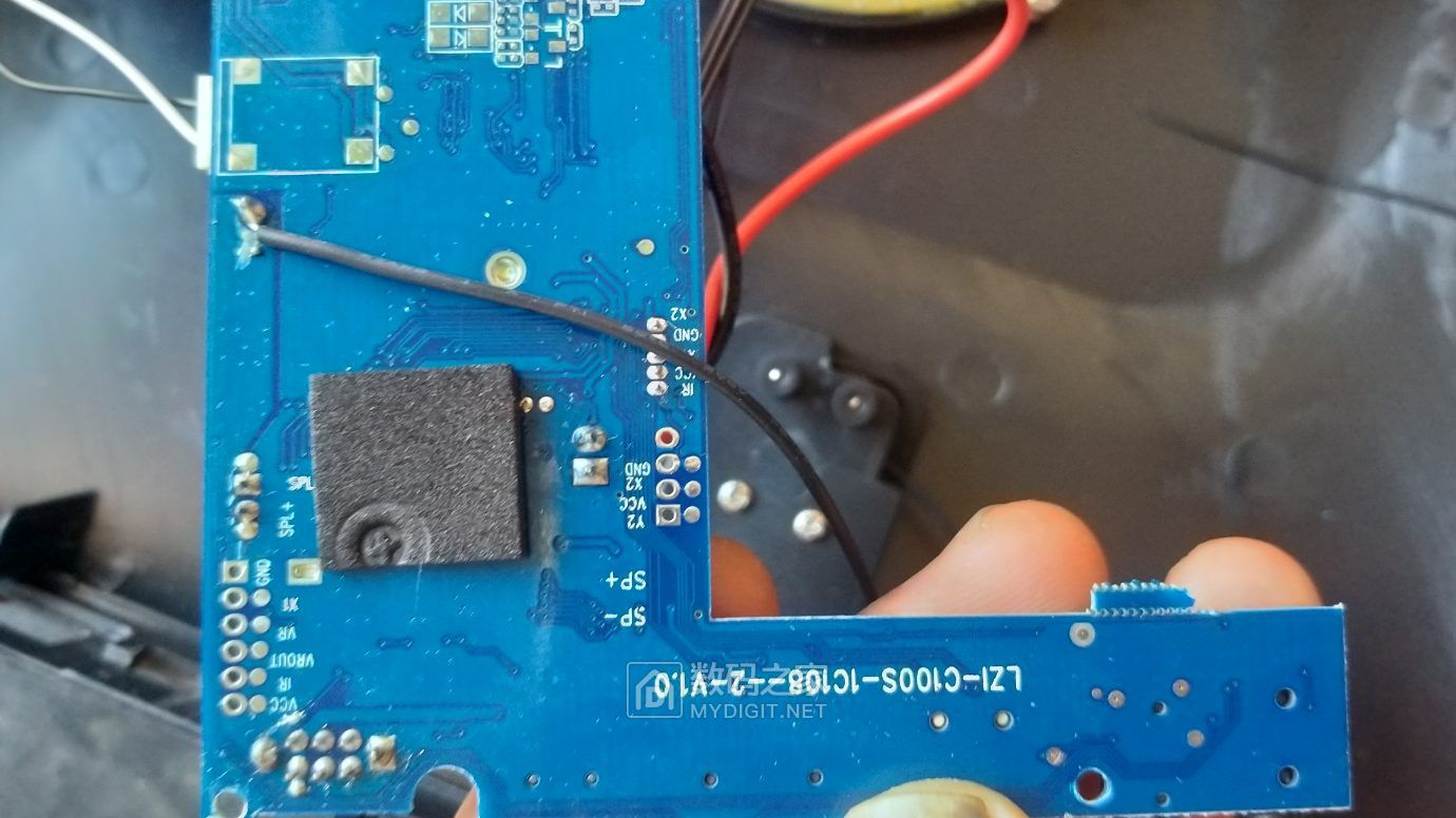

这是背面主板编号。

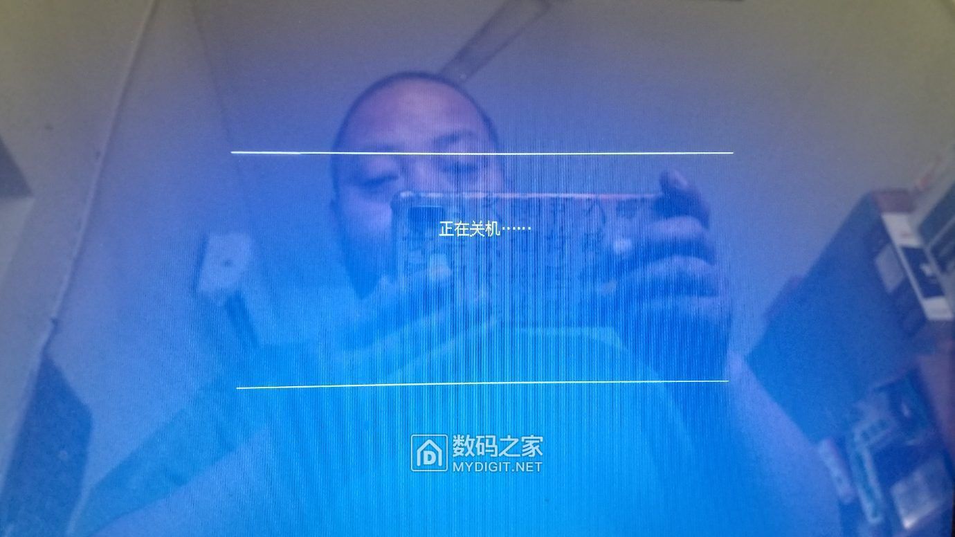

开机几秒钟后就显示低电量然后就自动关机。现在不知道这是软件故障还是硬件故障。

发表于 2021-7-12 22:31:00 来自手机浏览器 | 显示全部楼层
通电状态下测电池电压,不能断开负载测。多半是电池不行了。
发表于 2021-7-12 22:37:12 | 显示全部楼层
电池估计还是有问题,内阻大了也会电压正常但是带不动机器,直接插电用或者换新电池吧。这板子用的很多的,一般最多坏个晶振
 楼主| 发表于 2021-7-12 22:38:01 | 显示全部楼层
ww5223017240 发表于 2021-7-12 22:37
电池估计还是有问题,内阻大了也会电压正常但是带不动机器,直接插电用或者换新电池吧。这板子用的很多的, ...
我就是用的新电池测试的啊
发表于 2021-7-12 22:40:50 | 显示全部楼层
云海听涛 发表于 2021-7-12 22:38
我就是用的新电池测试的啊
那就插电试试,我记得这机器直接插电也能用的吧。量下几路供电是不是正常,可能哪个电容不好了拉低了电压
发表于 2021-7-12 22:44:15 | 显示全部楼层
用维修电压呀,看电流判断!
如果用电源都关机,你懂得
发表于 2021-7-12 22:58:43 | 显示全部楼层
大概是电池检测电路出了问题。

发表于 2021-7-13 00:43:27 | 显示全部楼层
你先替换了电池试试啊  没有可调电源吗?   电池电压呢? 空载和带载多少?   不能掉压太多    不是电池问题就检查板子的充电部分 芯片电容什么的   话说这屏幕可以卖几十块

发表于 2021-7-13 08:54:19 | 显示全部楼层
没图纸一般不修这种看戏机了,芯片杂乱无章无从下手。
