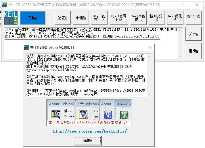

使用Keil编辑C程序中处理一些中文字符串会遇到乱码问题。虽只是少数字符,但其中也有些常用字符。
网上推荐使用冠铭同学版对Keil的C51编译器打补丁来解决这个问题。笔者建议不要对C51打补丁,而直接采取对FD字符串进行直接处理(在内码有FD字符后添加“\xFD“)。
从事程序开发人员,通常不仅在工作的电脑上安装Keil并开展工作,也可能在其它电脑上安装Keil和工作。甚至在家里的台式机、笔记本电脑上也安装Keil和工作。编制的程序也可能被交流出去。
如果在打补丁的C51电脑上完成的程序,拿到没有打补丁的电脑上FD字符问题就会出现了。或者直接对含有FD字符进行了“\xFD“处理后的程序,拿到打过C51补丁的电脑上,编译就会提示字符串问题。时间久了也许忘了字符补丁一事,会造成不必要的麻烦。
所以为了避免上述问题,建议直接处理字符而不要对C51打补丁。
保持C51的“原汁原味“也减少出现其它异常问题的可能性。
好在这些字符不多,常见的字符如下。建立字符串时注意一下即可,或者使用冠铭同学补丁程序检查一下。
