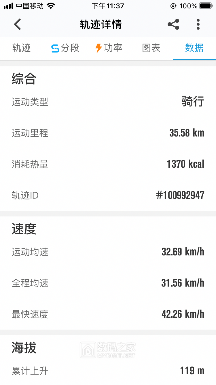

这台破车是2008年老爷子70岁生日给他的礼物。原车是4个12安时的铅酸。电机功率没标注,控是12管的标注350瓦。推算电机标称也就500W顶天了。电池改过很多次了,用铅酸基本上是一年一换,最早换锂电池在12年的时候给他网上订购的,考虑到铅酸实在是太重了。老头年纪也不小了。但因为我不在家,所以没有维护只能随着他折腾,两年后全部怀孕换掉。第二次用的通讯铁锂改装,16串25安时裸奔,告诫他注意里程40公里左右一定要充电不要过放。因为自己回家了,所以认为裸奔问题不大。这样也用了两年多,忍不住想测试一下电池的极限(大致估算了一下48*25=1.2度电,50-60公里左右。跑过50公里没有任何问题)结果这么一测试就测出了幺蛾子,都知道铁锂的尿性,说没电就没电,如果在电池单体0伏的时候你能及时发现倒还问题不大,但如果再放电那么就是反充100%废掉。我记得是跑到57公里左右的时候突然就不行了。这次测试干废了4片单体,所谓阴沟翻了船。只好把剩余的12片整理一下做了个4串3并的12伏电池用在SUV上,又网购了16片39安时的三元电芯,这次连着保护板一并配齐了。求个稳定,再也不想折腾了。

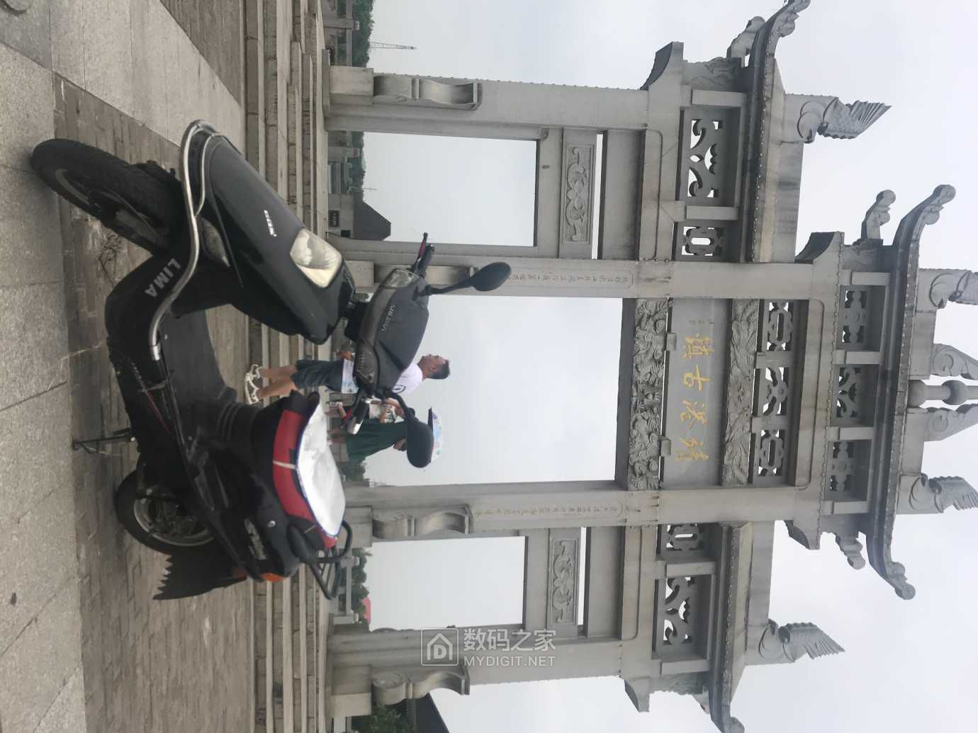

16串的三元组装好了也有几年的,估算里程应该在60伏*40安=2.4度*50公里/度=120公里左右。但一直就没有实地跑过,充电器是用48伏400W的开关电源改的平时电压调到66伏左右,没有调到4.2*16=67.2伏留点余量。今天几个盆友说下午骑摩托去玩,我算了下里程不到100公里,突发奇想,飞致就不骑了,直接老子的立马吧,虽然慢点,但是我笨鸟先飞就是了。于是就有了今天下午的这次折腾。
稍后手机上图
