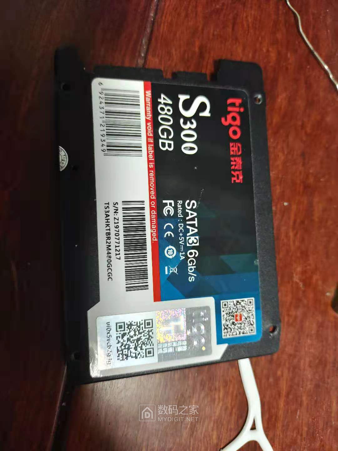

哪位大哥能说一下用哪个开卡版本

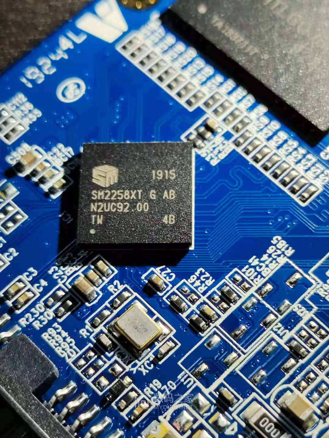

目测海力士3d tlc颗粒,b16a,单颗128gb,四贴:lol:

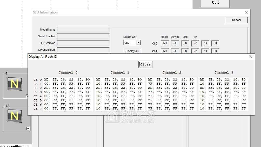

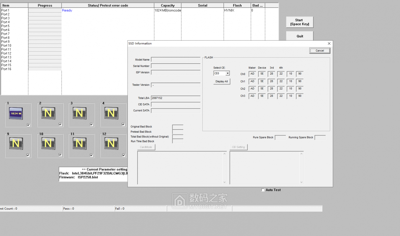

 楼主| 发表于 2021-7-21 17:36:46 | 显示全部楼层
是这个吗

发表于 2021-7-21 22:41:21 | 显示全部楼层
SM2258XT_HY3D-V4_PKGS0402A_FWS0330B0
SM2258XT_HY3D-V4_PKGS0402A_FWS0330B0-海力士3DV4.rar (863.15 KB, 下载次数: 25)
发表于 2021-7-21 23:28:26 | 显示全部楼层
海力士3DV4颗粒对应的2258XT+海力士3DV4工具

发表于 2021-7-22 09:13:37 | 显示全部楼层
工具里不是有个AUTO选项吗?
