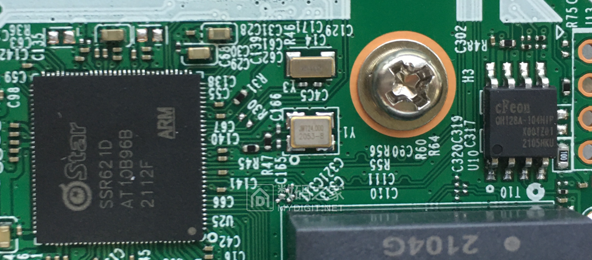

TP-link也搞安防了,拆一台网络硬盘录像机TL-NVR6104C-B
100元不到,是四路监控
外包装,很像路由器。

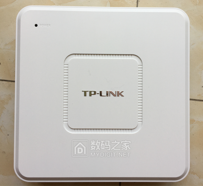

外壳是塑料的

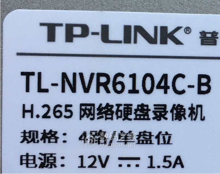

背面铭牌

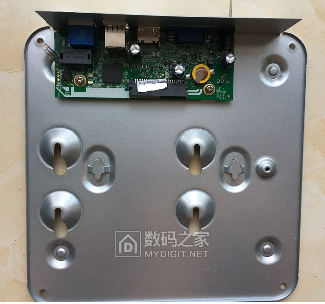

拧下四颗螺丝,光秃秃一块小板,比路由器的板子还小,感觉这个更赚钱。还有这货的供电部分看着不咋地。会不会搞死硬盘?
主板全貌,主控SSR621D

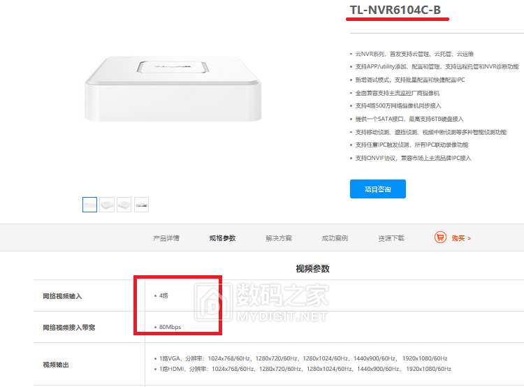

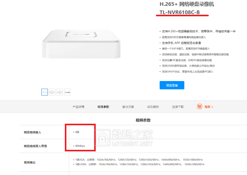

其实拆这个不是目的,作为数码人,大家还是有想法的:怎么把它刷机成八路的?它家的路由器刷上瘾了。或者做个家庭云存储?我是不是想多了?求支招
四路的带宽和八路的带宽都是80M

肯定是硬件有区别,单刷固件行不通的。主控不一样。
发表于 2021-7-21 15:01:43 | 显示全部楼层
这个主控好像可以做到接4/8/16路摄像头

我也入手了一个,给硬盘5V供电省略的一个电解电容和一个贴片补上了,470uF和0.1uF

mxcb2008 发表于 2025-1-21 17:40
我也入手了一个,给硬盘5V供电省略的一个电解电容和一个贴片补上了,470uF和0.1uF ...
另外给主控芯片贴了铝散热片,然后芯片底下垫上导热硅胶垫,把部分热量传导到金属外壳上~

主控小发热低,电池直接焊接在板上硬盘接口直接焊接在板上,才做到低价。性能应该较差。
发表于 2025-2-1 13:17:30 | 显示全部楼层
单芯片的NVR解决方案,性能很差,能用就行;协议能支持到哪些?
