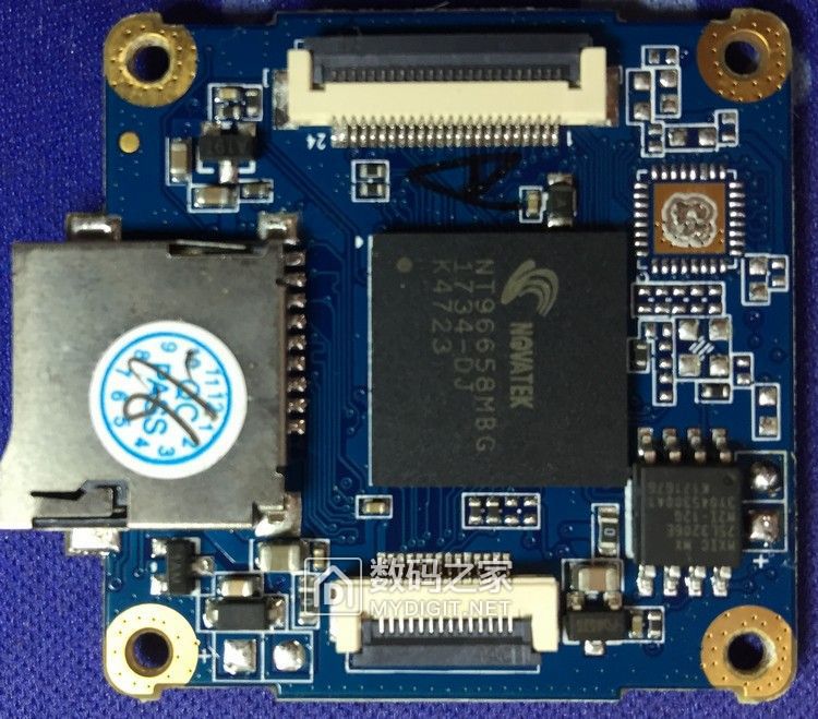

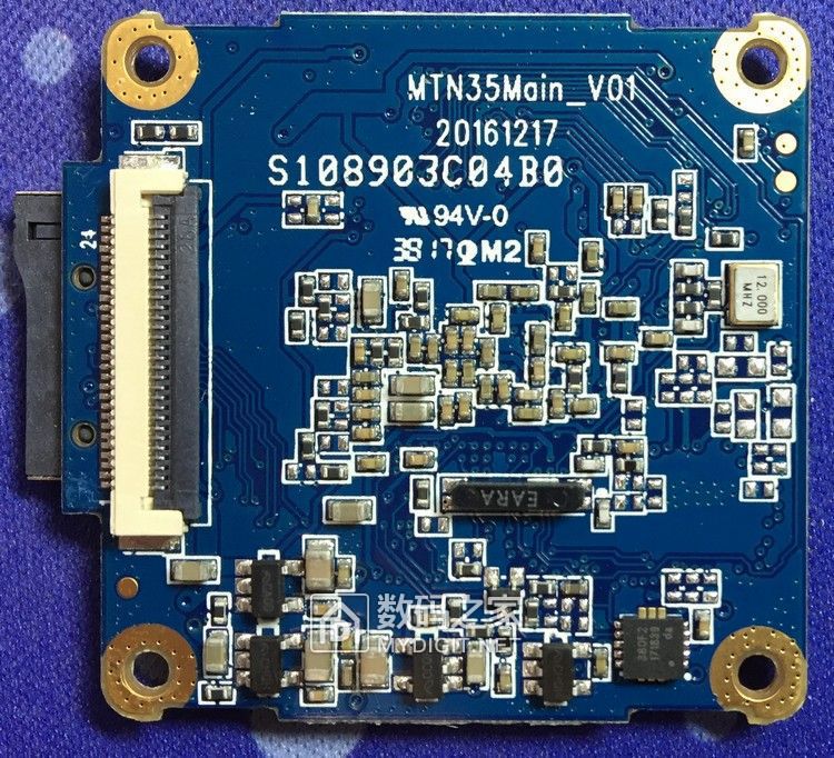

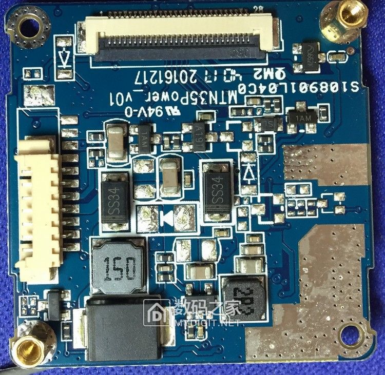

17年底买的隐藏式行车记录仪坏了,也懒得修了,于是同一家重买一个。
这是老款:
可以看到老款由2块双面板子组成,NT96658主控在主板上,电源和wifi模块在另一块板上,中间通过软排线连接。

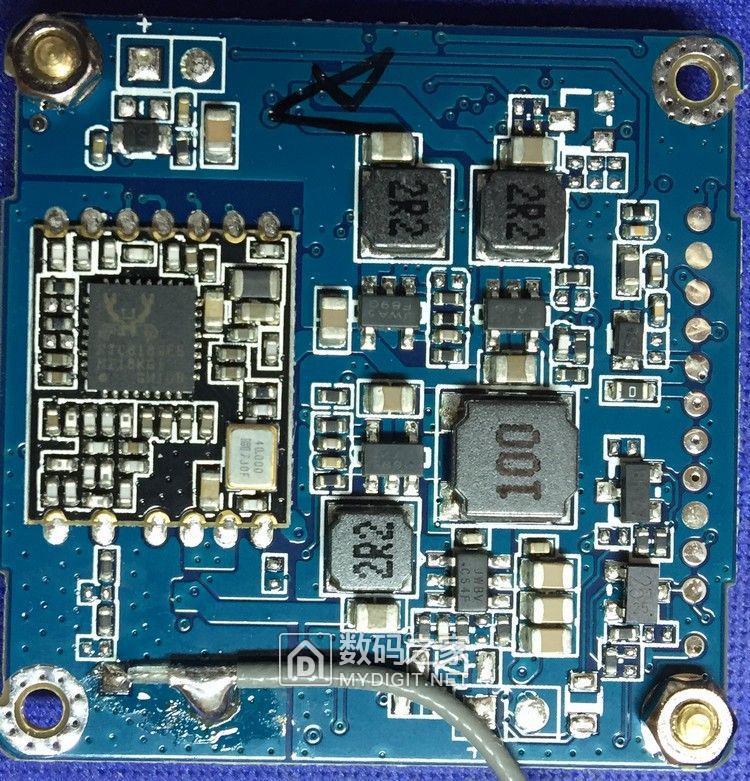

下面是新买的
竟然只有一块板子,NT96672主控和wifi模块在一面,电源和卡座在另一面。
那么这到底是升级了,还是减配了呢?

发表于 2021-7-25 20:51:02 | 显示全部楼层
下面绿电路板芯片版本升级,比F68运动相机联咏96660高一档,最重要的是感光片型号,索尼IMX291配好镜头,主控调试没有分辨率插值画质最好,OV4689和AR0330画质一般。
