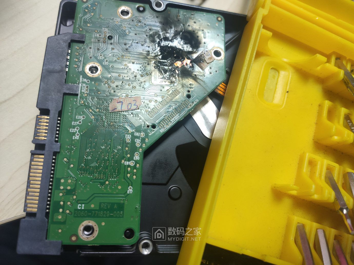

自己的电脑硬盘,存储了将近一个Tb的数据,一下子全没了,发帖子纪念下
准备拆解
准备拆解
准备拆解
烧的黑乎乎
烧的黑乎乎
烧的黑乎乎

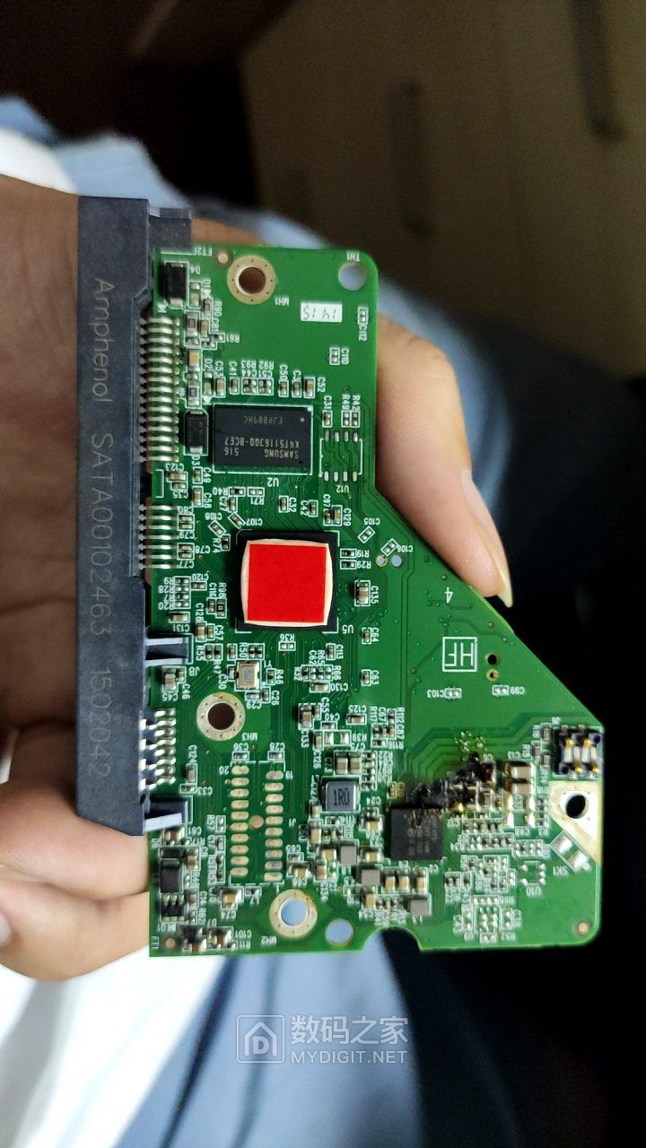

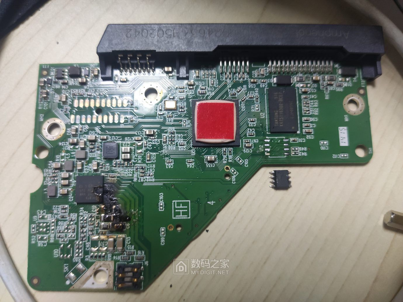

拆下芯片bios
拆下芯片bios
拆下芯片bios

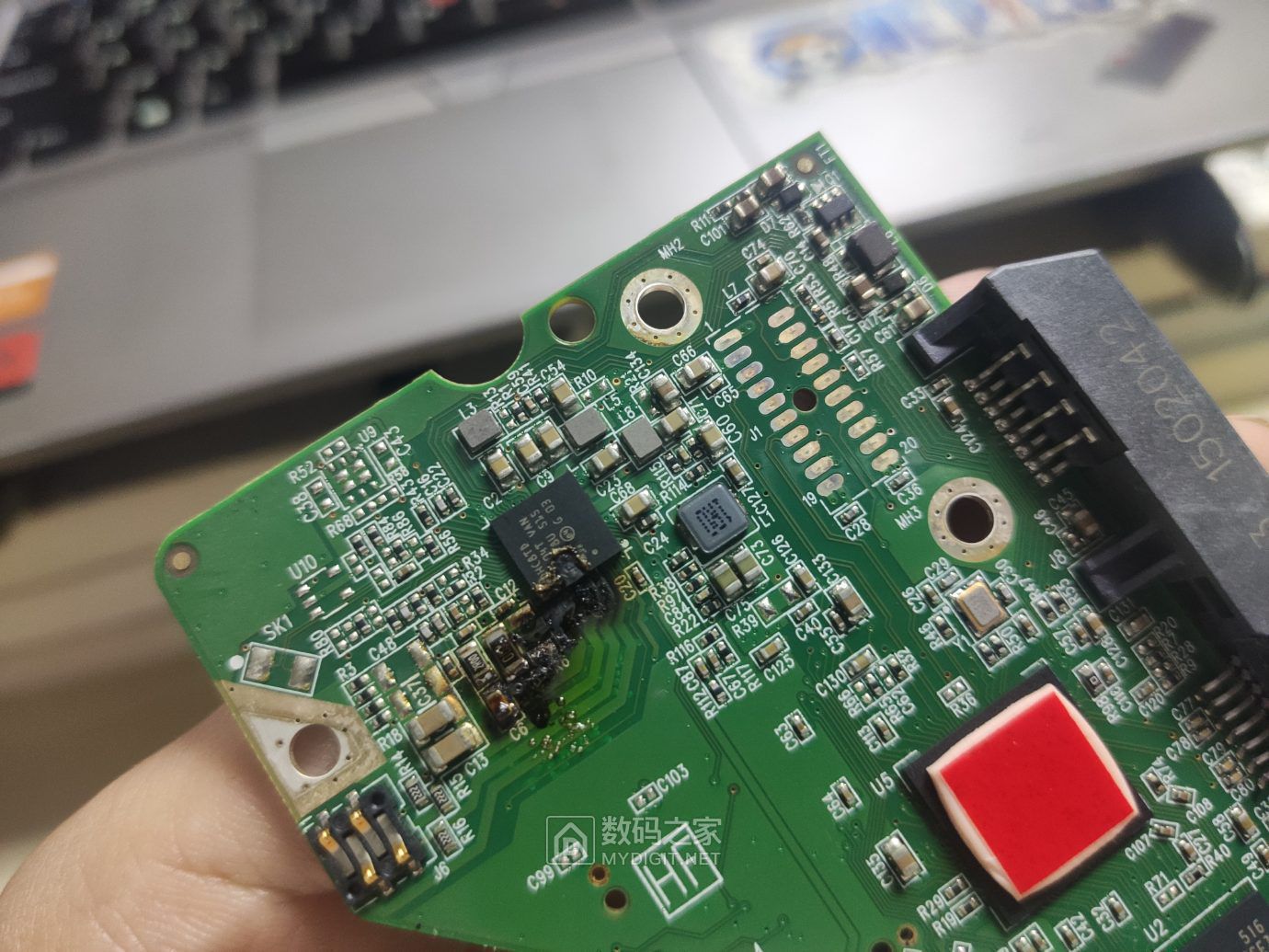

更换完毕
更换完毕
更换完毕

发表于 2021-7-26 10:36:48 | 显示全部楼层
如果烧掉的不是bios,那找同型号的硬盘,可以换主板,保数据。。
电机驱动挂了,电机也凶多吉少啊,先测测电机电阻吧。还有啊,如果电机驱动芯片瞬间输出高压(或芯片电机接口短路)也可能会造成电机刹车从而使磁头没有足够的力量回到停泊区造成磁头卡在盘片上而划伤盘片和磁头损坏

发表于 2021-7-26 10:53:17 | 显示全部楼层
电机芯片炸而已,没事,同版号的搬下ROM就行

发表于 2021-7-26 16:18:06 | 显示全部楼层
这种的,拆一个同型号的,对照元器件跳线应该可以修复
发表于 2021-7-26 16:27:24 | 显示全部楼层
只是单纯的马达驱动烧了可以把BIOS拆下找一张一样的板子装上继续战,我的硬盘也是这样弄得

 楼主| 发表于 2021-7-27 13:20:58 | 显示全部楼层
jf201006 发表于 2021-7-26 10:35
换一个板子。。。
已经换了,换过后上电咔咔咔 不修了
 楼主| 发表于 2021-7-27 13:22:06 | 显示全部楼层
没有烧bios,自己收藏的数据,换了板子没用,上电咔咔咔
真的嘛 大哥要是能回复就好了 有自己存的文档 不是最高重要还是想的
 楼主| 发表于 2021-7-27 13:23:51 | 显示全部楼层
se7ens 发表于 2021-7-26 11:24
慰问下了,硬盘里的资料还可以恢复吗?
是工作备份 上电咔咔咔响 想回复估计没救了

发表于 2021-7-29 00:24:09 | 显示全部楼层
前面坛友已经说了,买个相同的板子,把烧坏板子的bios芯片拆下,换到好板子上,再装好通电试验。直接换板是不行的,肯定咔咔响
假如你已经换了bios芯片,出现上述情况,可能磁头挂,要数据去找专业恢复机构。也可能固件区划伤,试一下上电时快速短接0头,跳过加载0头的固件区,看能否就绪
