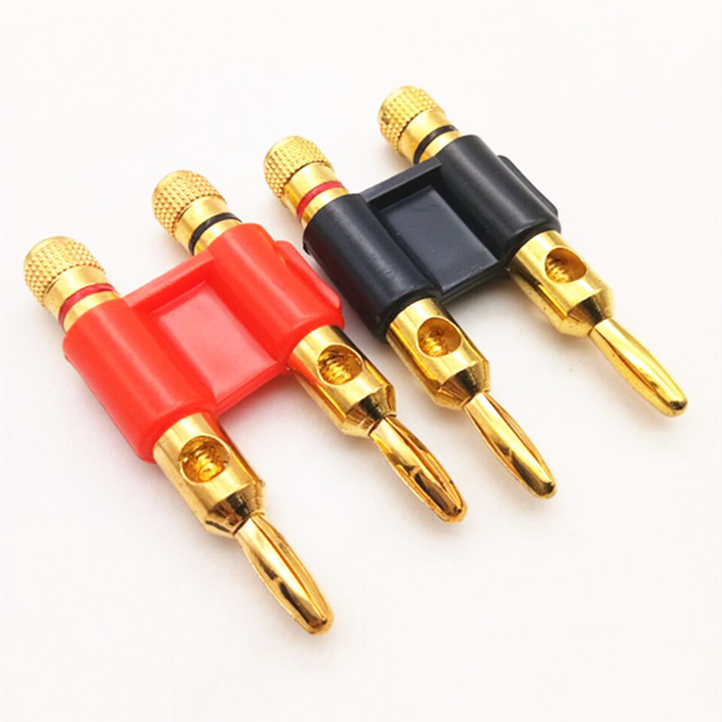

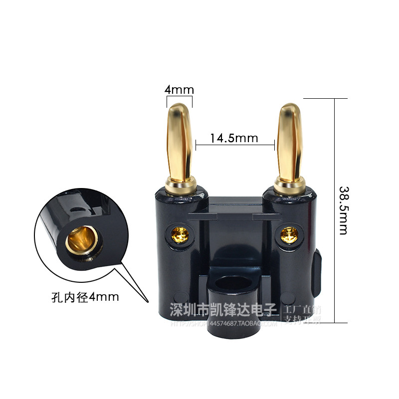

发表于 2021-8-9 11:10:56 | 显示全部楼层
出现这种情况很正常,你的制作方法不对头。使用下面这种双排香蕉插头接一段铜丝就行了。
