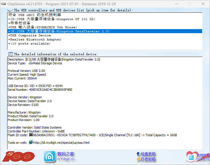

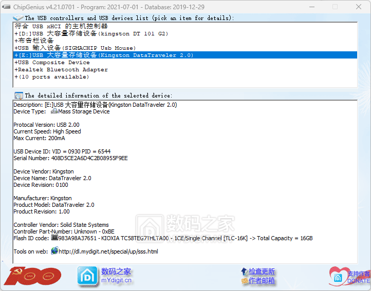

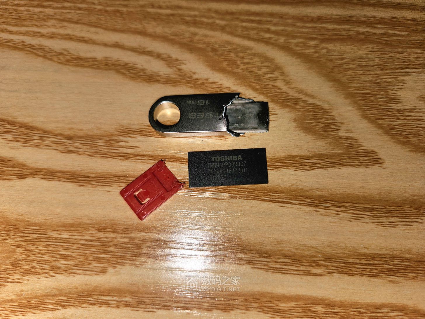

不讲故事,直接正题
写入速度6MB/s,读取速度17MB/s
写入文件中途掉盘
chipgenius测出来个鑫创0xBE
又是一个全网找不到量产工具的盘
