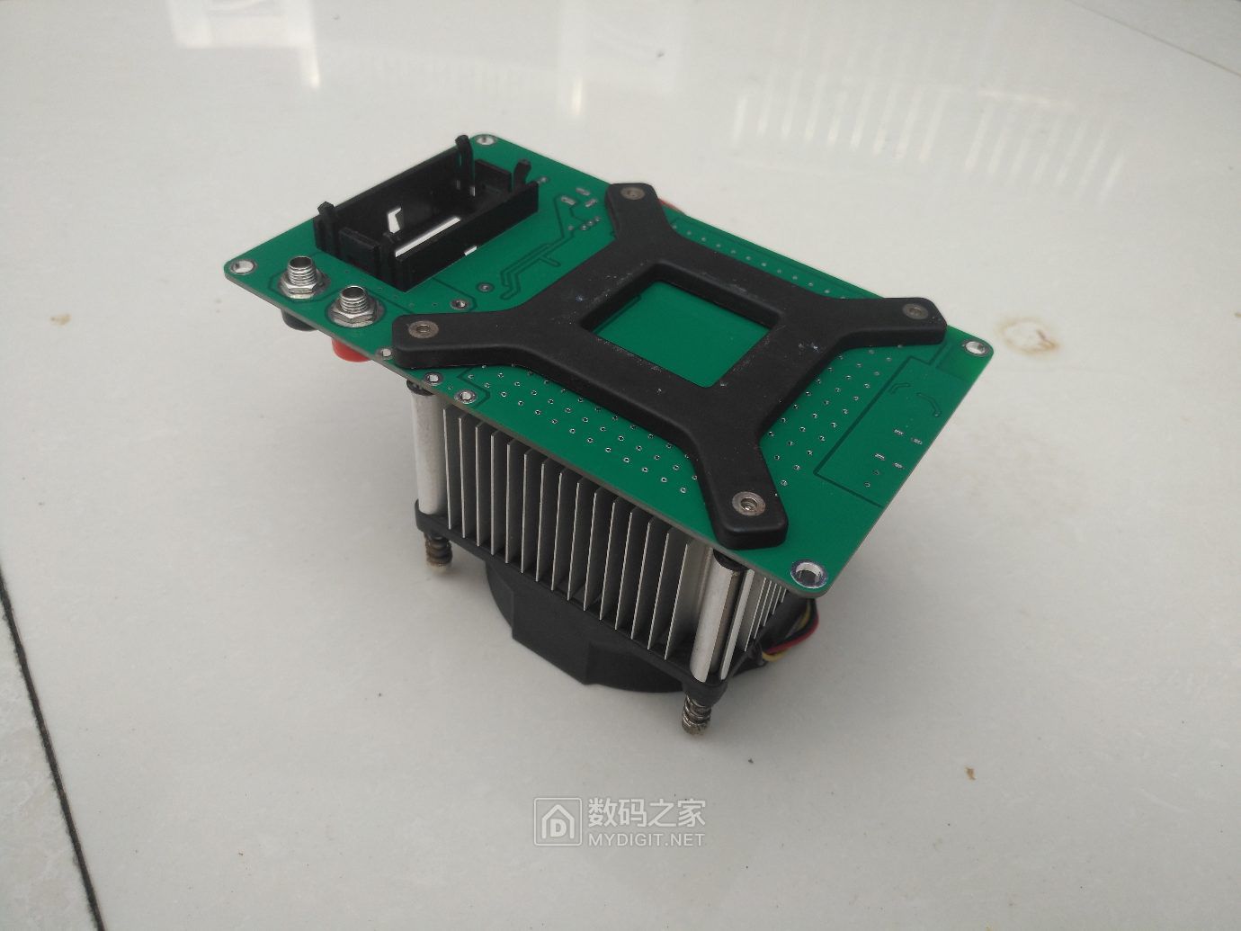

无意间在进论坛看到一款开源的电子负载,标称60V10A,刚好最近测试设备手头也需要一款电子负载,随即打开万能的某鱼,购买一份资料并有了下面的过程原来的PCB设计是用的775散热器,但是现在775针CPU已经没人用了,可玩性不高,就换成了1155的,肖特基,7805都换成了TO220封装的,接线端子也由原来的7.62换成了5.08
3D预览图如下
板子尺寸100*140mm,嘉立创打样54元5片
原件还在路上,先焊一部分有的原件
换个角度,464R电阻用470R并联1K,500R电阻丝印标注错误,应该是500mR
找到的部分直插元件
LM7815引脚整个形,贴PCB板上,刚好利用风扇散热
网购的康铜丝,直径1.5mm,每米电阻250mR
根据计算20mR应该长度80mm,多截取几毫米,留做板子厚度,减小误差
折成如图所示形状

散热器网购的16包邮
铜芯,四线带调速,只可惜用不上调速功能
管子涂上导热硅脂,中间的螺丝孔也要填满,热敏电阻在里面
装上散热器,看起来像那么回事了
换个角度来一张
康铜丝千万不要碰到散热器了
插电,开机。直接翻车,电压电流都不显示
在此还要特别感谢 明天的记忆,经过多次跟坛友沟通交流,我怀疑买到的MCP3421卖家发错了,联系卖家买家坚持说自己没发错,又网购2只MCP3421回来,装上这次可以正常显示了简单测试了一下,电压精度还可以,电流精度有点误差,3A以内很精准,3A以上误差呈线性增加 可能是一些特殊阻值的电阻并联的,阻值不是很精准导致的

因为此款电子负载散热较小,实测可以抗70W,在大功率几分钟就自动切断输入了,达不到作者说的150W
