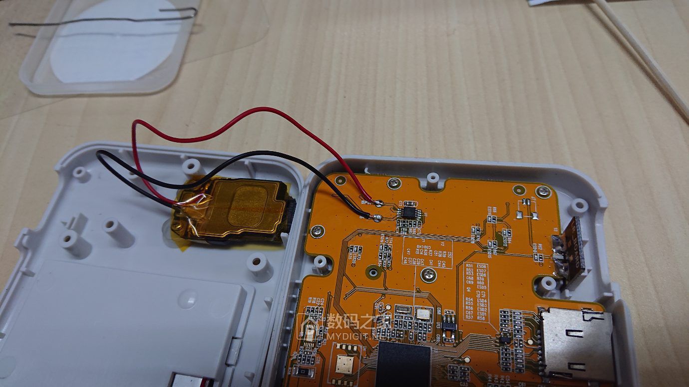

闲鱼收了台开源掌机缅怀一下童年,原机的扬声器感觉质量不太好的样子,淘宝一看手机扬声器还都挺便宜,于是选了个4块钱包邮的iPhone7扬声器试试看能不能塞进去。
本来想塞到原装扬声器的位置,比了一下,不行。
那只好放到背面了,毕竟背面还有很大空间。不过背面有一个定位柱碍事,水口钳轻松拆掉。
把手机喇叭上多余的部件切掉。然后外壳上比好位置打一个长圆孔。这个壳很软,用钻头很容易就开好了,然后再用什锦锉修到大小合适。下边塞进去,上面用热熔胶固定一下。
然后就是接线了,很容易,手机扬声器也是触点的,触点上很容易上锡。
主板背面已经有预留好的焊盘,焊上就完事,扬声器背面贴点胶带,以免跟电路板碰撞的时候造成短路。
然后合上盖子就完工了。效果还凑合,应该比原装的那个小喇叭稍微好点吧。
