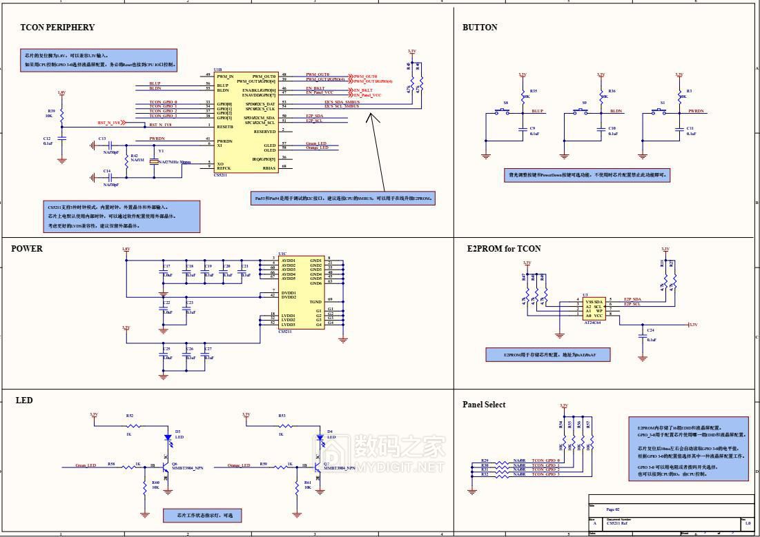

CS5211支持由GPIO[3:0]引脚选择的16种不同LVDS面板配置。CS5211在上电加载固件后读取SGPIO[3:0]状态,然后CS5211加载LVDS特定配置。
在实际应用中,GPIO[3:0]可以由电阻或其他芯片的GPIO控制。控制电阻(1GPIO[3:0]可通过CS5211 PCB板上的上拉/下拉电阻连接到高/低电平;CS5211上电后可获得正确的LVDS面板选择值或获得复位信号。

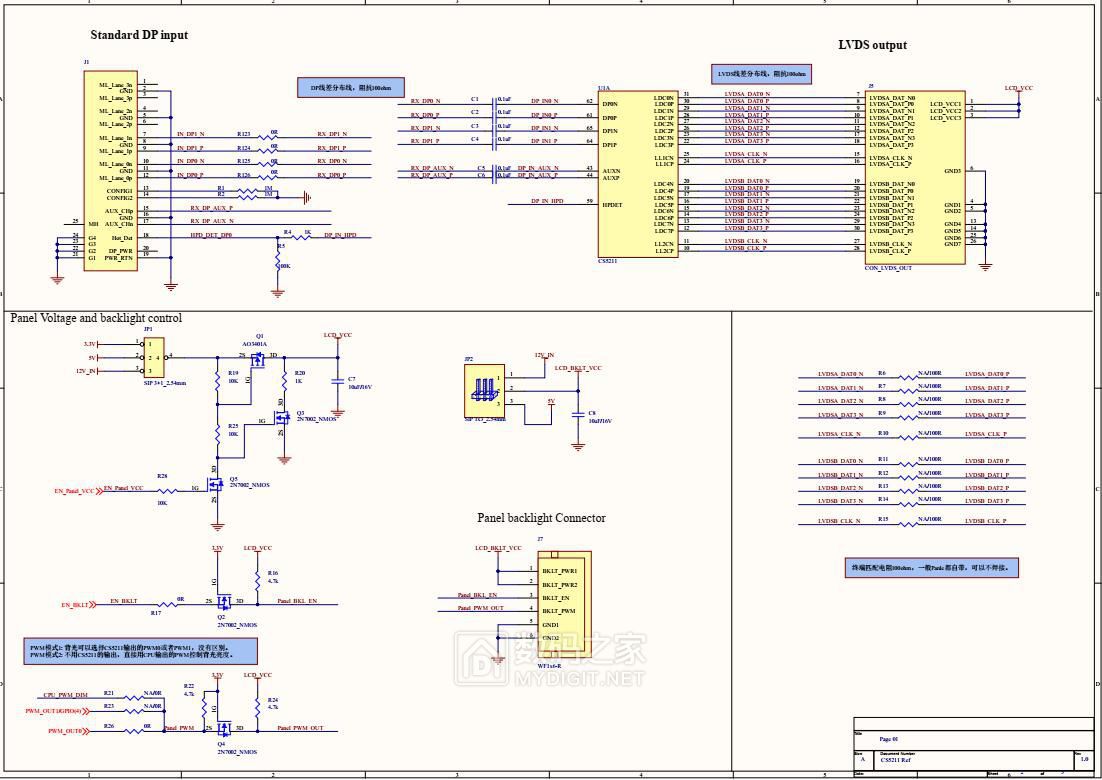

CS5211能够驱动单端口或双端口(18/24位)LVDS面板。CS5211LVDS输出可以配置为支持高达1920x1200分辨率,刷新率为60赫兹。

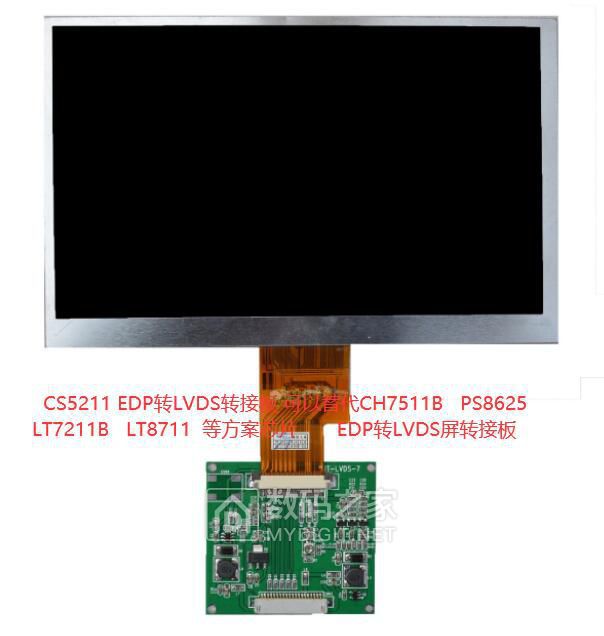

CS5211设计EDP转LVDS屏转接板PCB和电路原理图参考如下:
CS5211设计EDP转LVDS屏转接板电路原理图参考如下:
