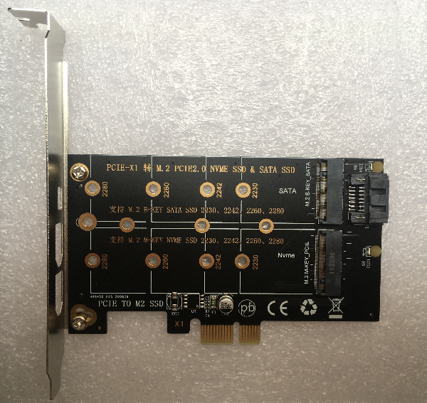

电脑适配nvme插槽比较少,还有个X4的转接卡是买固态硬盘的时候送的。直接密齿锯条切一下吧,增加适用面。现在有些新的主板,pcie x1已经进化成槽末端开口的,可以兼容X4的卡。
1.1版本速度不到200,2.0版本速度400,3.0版本速度800M

 楼主| 发表于 2021-9-24 19:35:00 | 显示全部楼层
luckdogtnt 发表于 2021-9-24 11:04
为什么不切主板上的PCI-E 1X?
主板开槽太费劲,开成X1主要是为了更好的跨平台兼容性,一些老主板上面会有X1.

 楼主| 发表于 2021-9-25 10:25:47 | 显示全部楼层
windows9650 发表于 2021-9-25 00:56
成品商家不屑一顾并发出了会心一笑
改造之前已经调查过了,x1卡差不多10快一张,我手里X4卡很多,2张钽电容版(5v转3.3),3张普通版 。花钱买x1毫无必要。x1卡的核心用意是做 固态检测,老主板兼容,或者简单容量扩展。

 楼主| 发表于 2021-9-25 11:34:26 | 显示全部楼层
windows9650 发表于 2021-9-25 10:32
那你不如买个16X版本,能插四条,只要你主板支持通道拆分
这个实用性并不大,好像还挺贵的,绝大部分中端主板配置的第二个槽也就X4-8 ,全速的NVME1-2条差不多了。X1是给你有闲置固态的时候可以插上去扩展容量适应一些非高压力应用 。比如一个固态做下载,另一个固态做解压临时路径或者封装压缩包的时候双盘操作可以快些。
